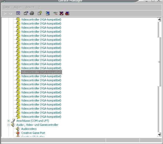

Ich hab folgendes Problem:
Mein PC findet nach dem Starten genau 32 Grafikkarten. Wenn ich einen Grafiktreiber installiert habe führt das dazu, dass er beim Starten gleich abstürzt. :)
Ich hab schon 2. Verschiedene Mainboards (inkl. Neuinstallation) ausprobiert und an sämtlichen BIOS-Einstellungen gefummelt aber nichts tut sich.
Ab und zu funktioniert es mal aber beim nächsten Neustart sind sie wieder da. *heul*
Ich hoffe nicht das meine Grafikkarte den Geist aufgegeben hat :(

Ich hab mal ein Bild im Anhang. Ich hoffe das reicht als Erklärung. *gg*

Edit: Anthrax könnte sehr mit seiner Vermutung Recht haben. Ist es bei dir so, das der 1. PCI Slot belegt ist? Das darf nicht sein, da sich dieser Slot seinen Platz mit dem AGP Slot teilt.
Mal PCI Karten vertauschen. Eventuell herscht IRQ - Murks.

@ Xhaphir: Hast Du denn auch die Chipsatztreiber (Download) für Dein Board installiert? Wenn ich mich richtig erinnere, hatte ich mal ein ähnliches Problem mit irgendwelchen Phantomkomponenten, die Windows nach der Installation zu erkennen glaubte. Nach der Installation des Chipsatztreibers hat sich das dann erledigt.
Wirf doch weiterhin für die Installation alle Komponten raus, die Du nicht unbedingt an der Stelle benötigst. Also alles raus bis auf Mobo, Laufwerke und Graka. Falls tatsächlich ein Ressourcen-Konflikt - wofür das Versagen des Windows-Grafiktreibers doch irgendwie spricht - vorliegen sollte, läßt sich der auf die Art relativ sicher eingrenzen bzw. ausschließen.
