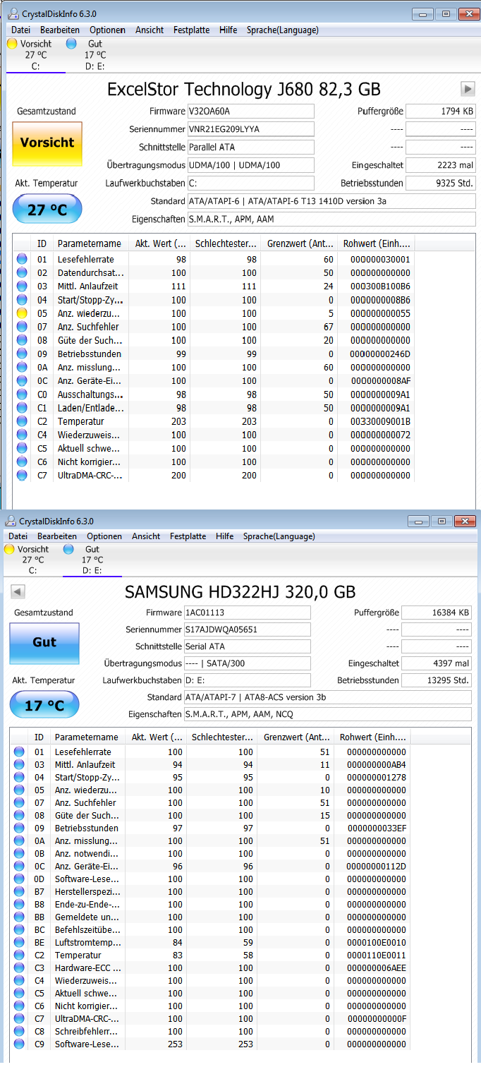

windows 7 installation hat grad geklappt. Ist allerdings innerhalb 1 stunde 2 mal abgestürzt...
hab schnell crystal info installiert.
