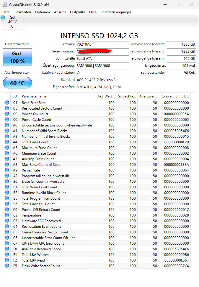

Ich habe hier einen PC, der mich ziemlich in den Wahnsinn treibt: Windows Installation kaputt. Netzwerkverbindung behauptet es gäbe keine Internetverbindung, man komtm aber mit dem Browser ins Internet. Windows Updates z.B. gehen aber nicht.
Alle Reparaturversuche mittels SFC, DSIM oder ähnlichem sind erfolglos.
Deswegen dann Neuinstallation von Windows 11 auf 2,5" Intenso SSD an einem Gigabyte H61H v3 Mainboard.
Installation läuft ohne jegliche Fehler. PC lief auch einige Tage.
Jetzt komtm wieder die Meldung, dass keine Netzwerkverbindung da wäre. Man kommt auch nicht mehr in Internet. Die Realtek LAN-Karte ist mit Ausrufezeichen im Gerätemanager versehen.
SFC kann nicht gestartet werden, DSIM kann auch nicht gestartet werden. AUch nicht abgesichert.
Das Ereignisprotokoll lässt sich auch nicht starten.
Wenn ich das Ereignisprotokoll über einen anderen PC auslese steht im Systemprotokoll:
NTFS hat einen unterbrochenen Schreibvorgang auf einem Volume erkannt.
Volume-Korrelations-ID: {5dbc83ff-f3fa-4bd8-ba9c-27da823a9b4a}
Volumename: C:
Volumebezeichnung:
Dateiverweis: 0x0
Dateiname: \$Mft
Byte-Offset des Puffers in der Datei: 240234496
Byte-Offset der unterbrochenen Struktur im Puffer: 2048
Blockindex: 0
Erwartete Sequenznummer: 70
Tatsächliche Sequenznummer: 5
FRS-Dateiverweis: 0x3946E
FRS-Dateiname: <unable to determine file name>
Ist untergeordneter FRS: true
Wenn ich die SSD mit Crystaldisk teste ist immer alles OK.
Woran kann das liegen? Das muss doch irgendein Hardware-Defekt sein. Ich will jetzt aber nicht schon wieder alles neu installieren, wenn ich nicht weiß, was hier das Problem ist.
Dann zeig davon mal bitte einen vollständigen Screenshot. Das "Gut" im Tool ist leider wertlos.

Hier die Crystaldisk-Werte. Memtest läuft aktuell noch.
Das Board ist ein GA-H610M v3 DDR4 Board. Sorry für die falsche Angabe.

Die SSD ist ja fast neu, Fehler hat sie auch nicht.
Den Fehler mit der LAN Karte könnte man auf die LAN Karte, bzw. das Board, schieben oder auf die SSD.
Da aber das Ereignis Protokoll aber deutlich nen Schreibfehler auf der SSD sieht ... bleiben wir leider bei der SSD oder dem Bord, wo sie steckt.
Am einfachsten wäre die SSD zu tauschen. Vielleicht hast du ja noch eine SSD oder Festplatte in Schrank liegen. Dann kannst du da Windows drauf hauen und ein paar Tage mit testen. Bevor du auf Verdacht eine SSD kaufst.
Bei ner SATA SSD könntet du auch noch das Kabel (steht aber nicht im Crystal Disk) oder den Steckplatz am Bord tauschen.
