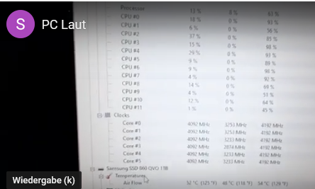

Passen die CPU-Taktfrequenzen und die CPU-Spannungen zur CPU-Last (Vdieo #1 Sekunde 34)?
Könnte es sein, dass die CPU immer mit voller Taktfrequenz und Spannung läuft? Bei meinem 3400G gehen Taktfrequenz und Spannung deutlich runter, wenn nicht 100% Last anliegen.

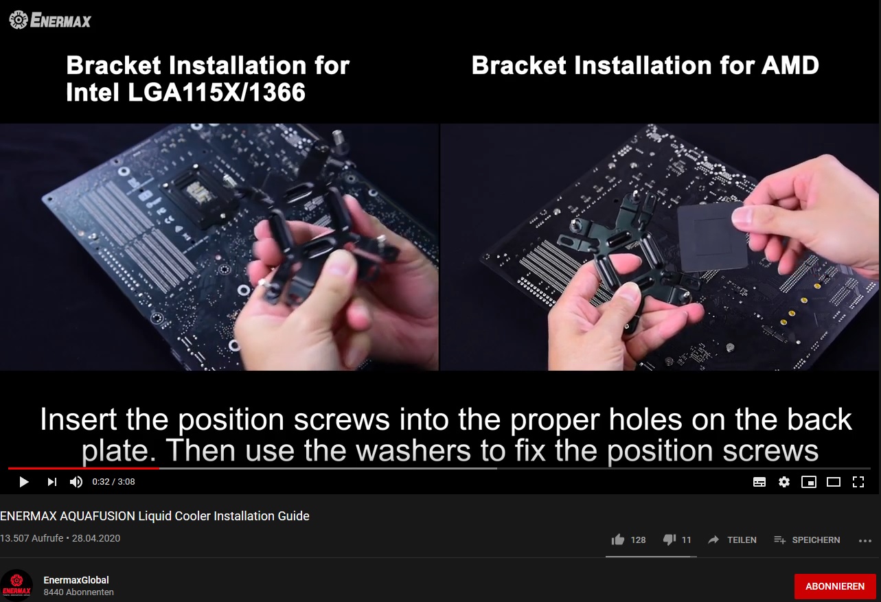

Solche temperaturprobleme kommen definitiv nicht von dem Gehäuse, da ist irgendwas ganz anderes im argen, wlp beim montieren der aio vergessen, Schutzfolie drauf gelassen, irgendwie sowas.

kann es vielleicht an diesem schwarzen aufkleber liegen? ich weiß nicht wofür das ist habe die Wasserkühlung nach dieser Anleitung gebaut diese ist vom Hersteller.
Habe es auch drauf geklebt sollte ich es lieber entfernen?

Nochmal die Frage an die Runde, die einzelnen Kerne laufen alle mit 4092 MHz, obwohl kaum CPU-Last anliegt...
Nö, wie denn auch?
Da läuft ein Spiel im Hintergrund und sorgt für Last, am Ende vom Video wird das aufgerufen
beide Temperaturen bleiben unverändert also CPU und GPU bleiben gleich.

(...)Da läuft ein Spiel im Hintergrund und sorgt für Last, am Ende vom Video wird das aufgerufen
Ja, aber HW-Monitor zeigt doch m. W. n. die Augenblickswerte an. Obwohl bei einigen Kernen unter 10 % Last anliegen laufen alle mit 4092 MHz. Ist das wirklich normal?
Hier nochmal etwas größer...
