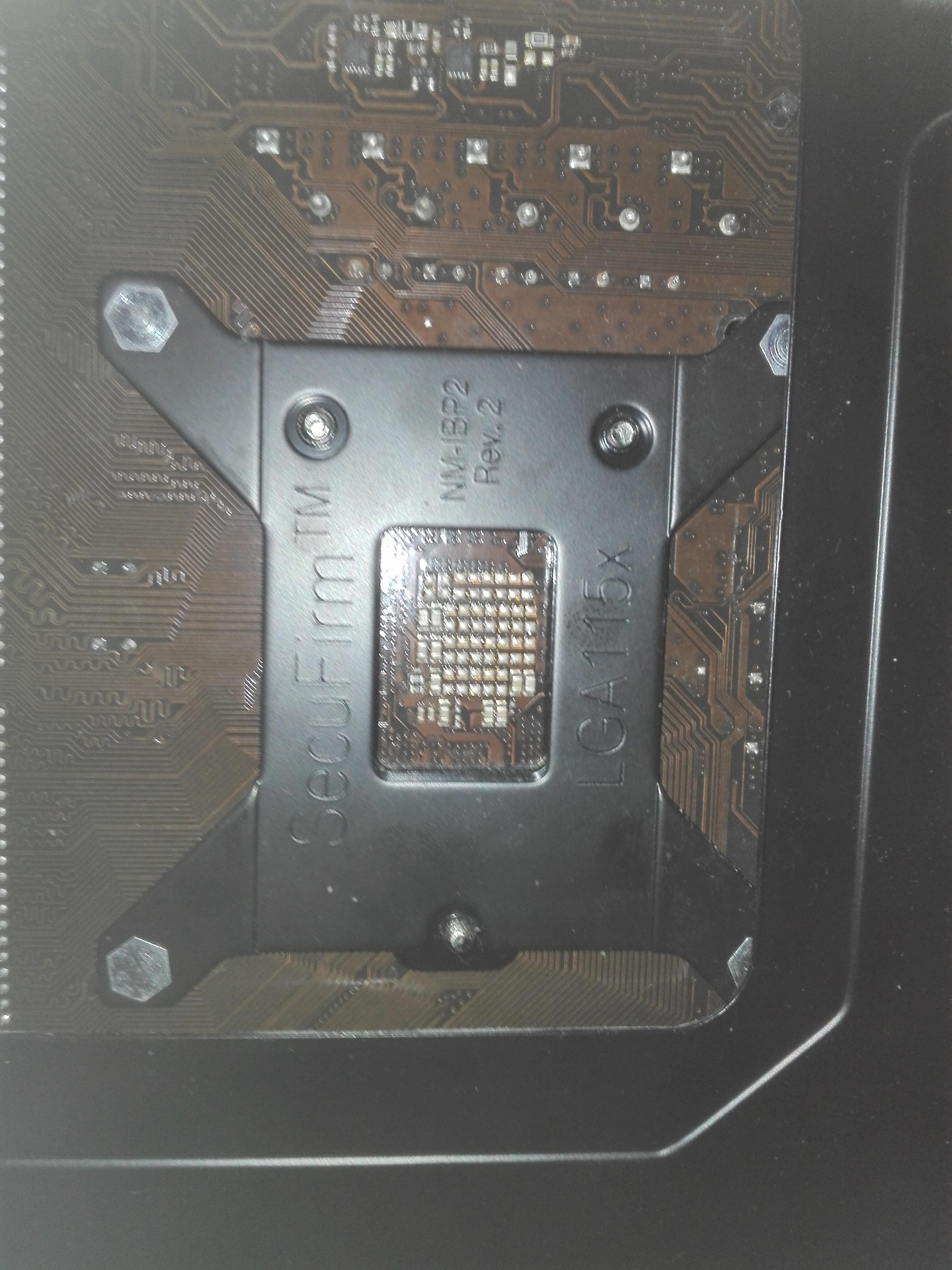

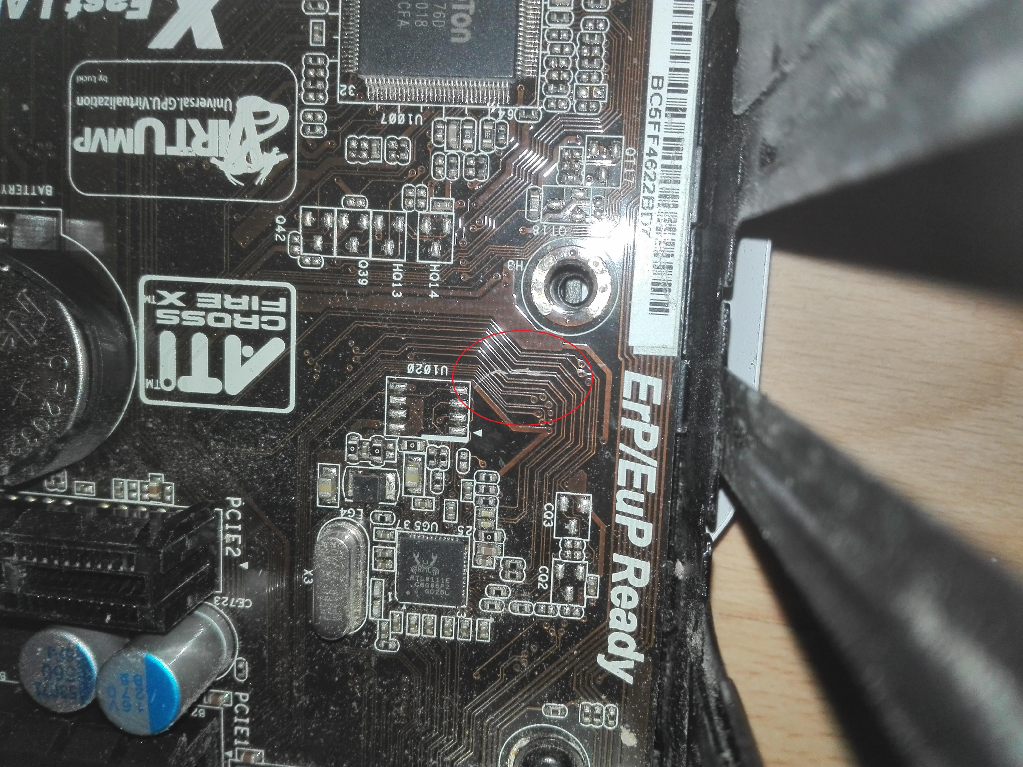

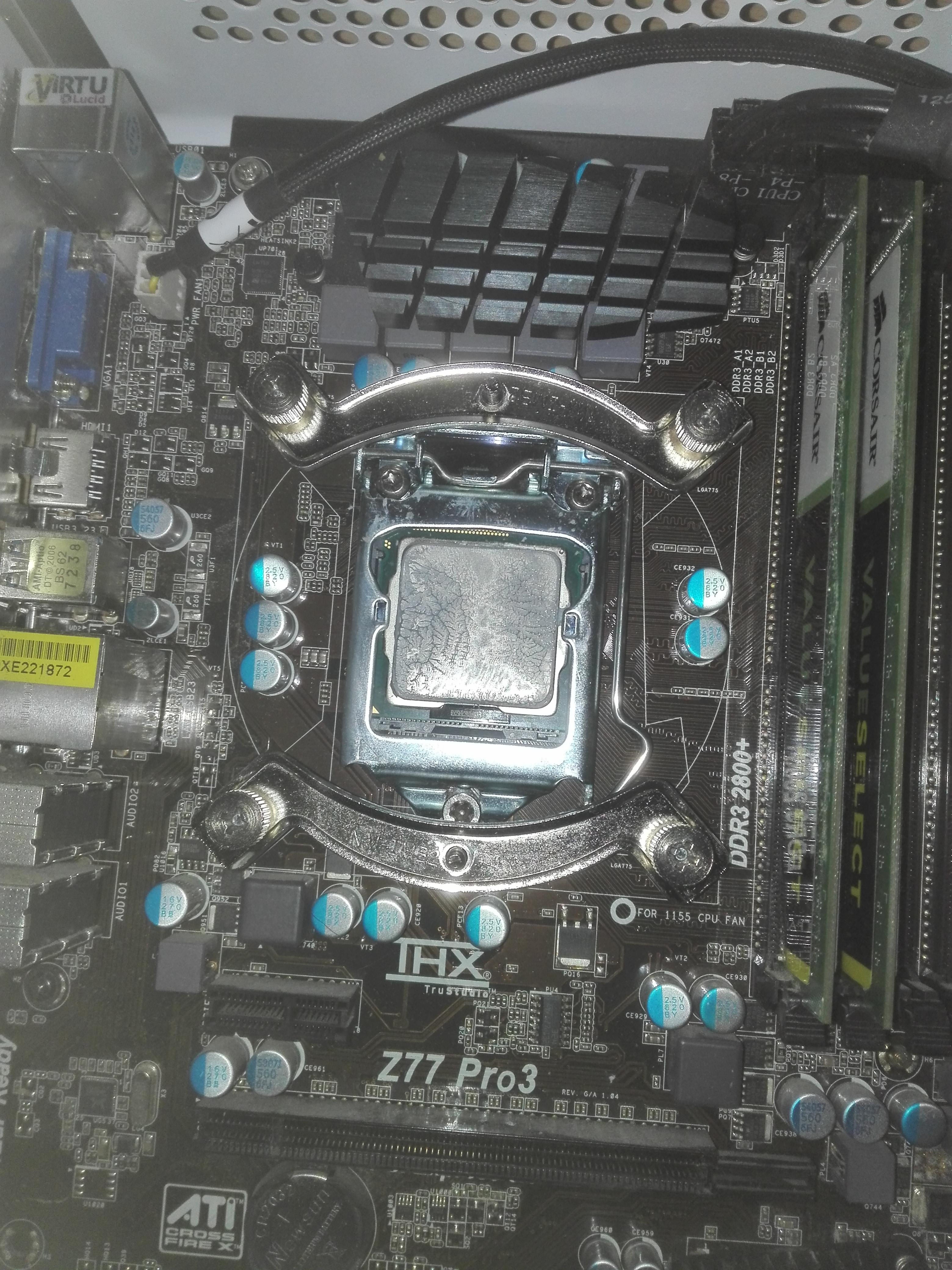

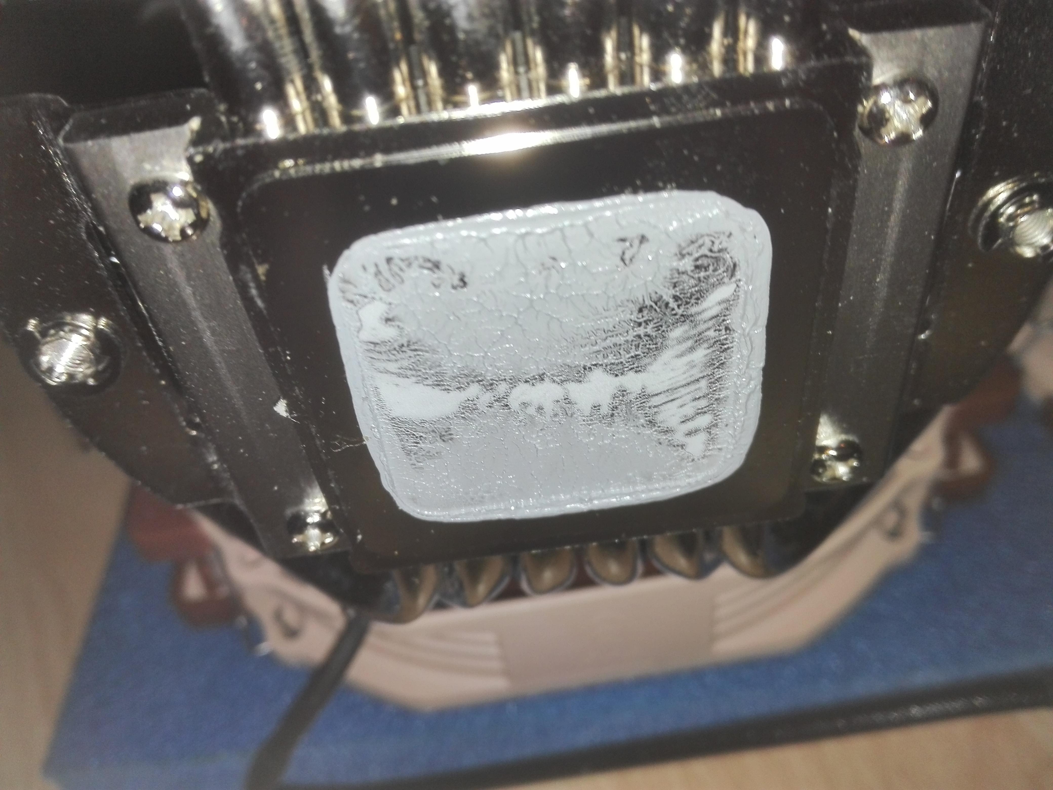

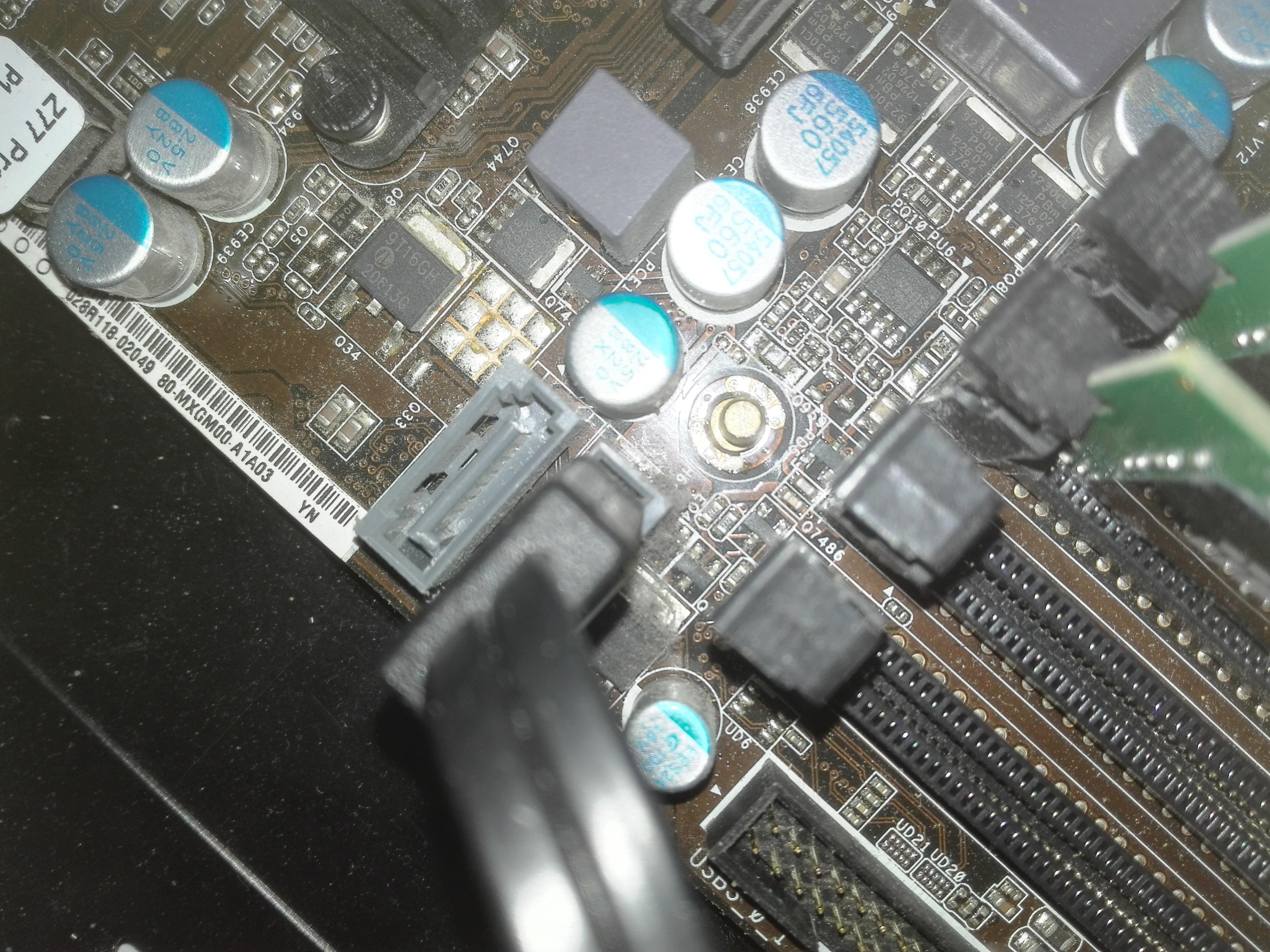

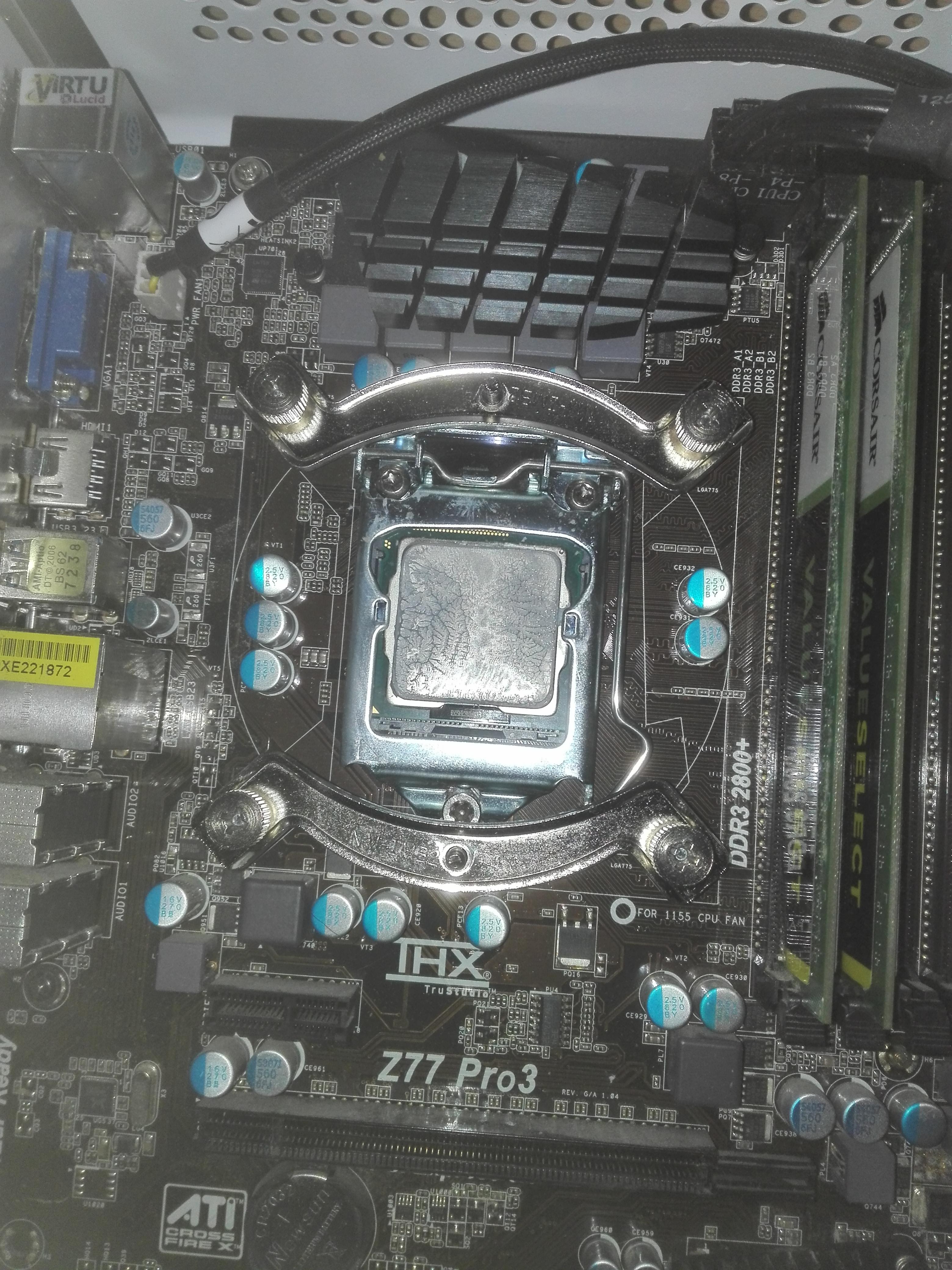

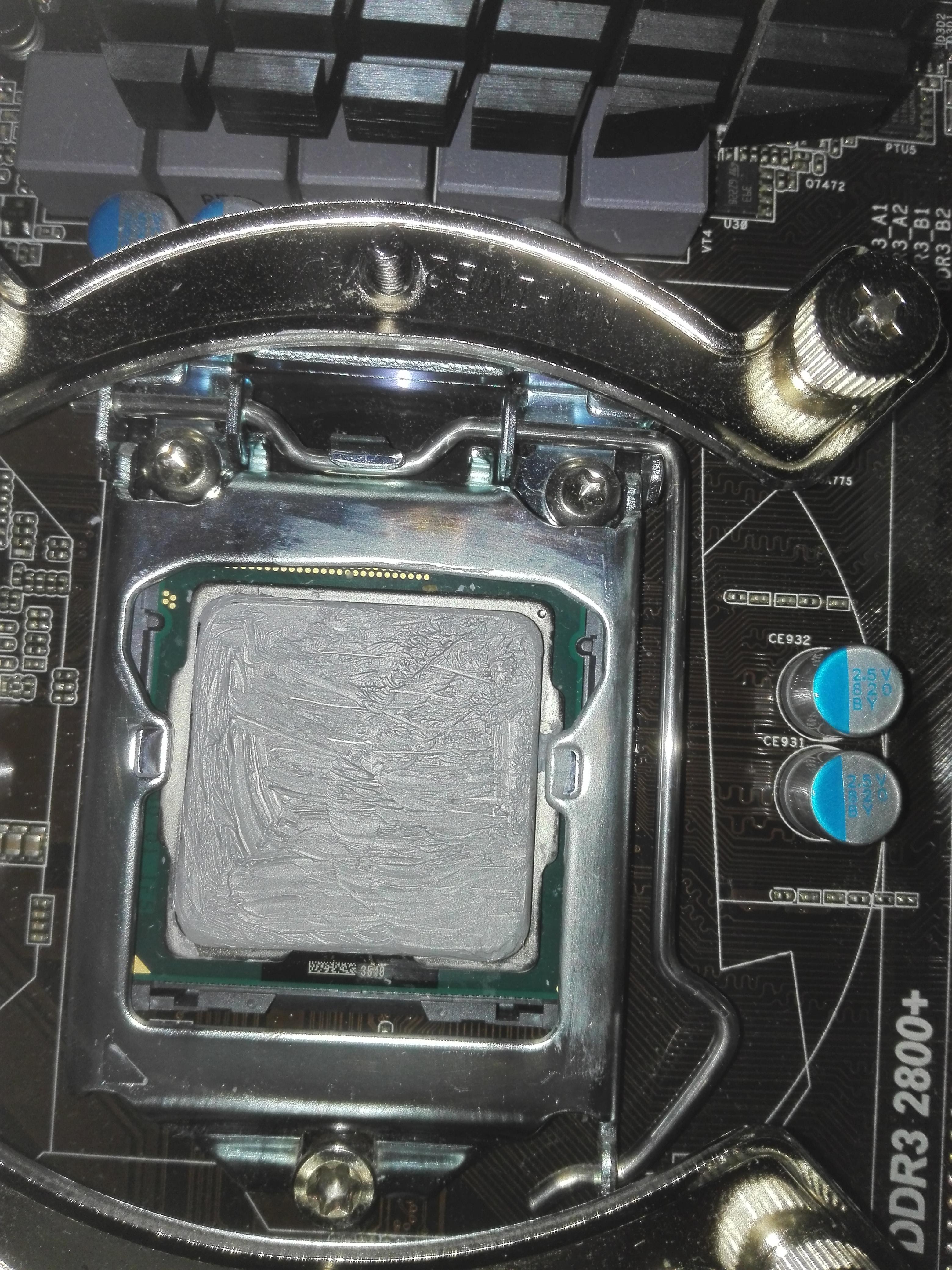

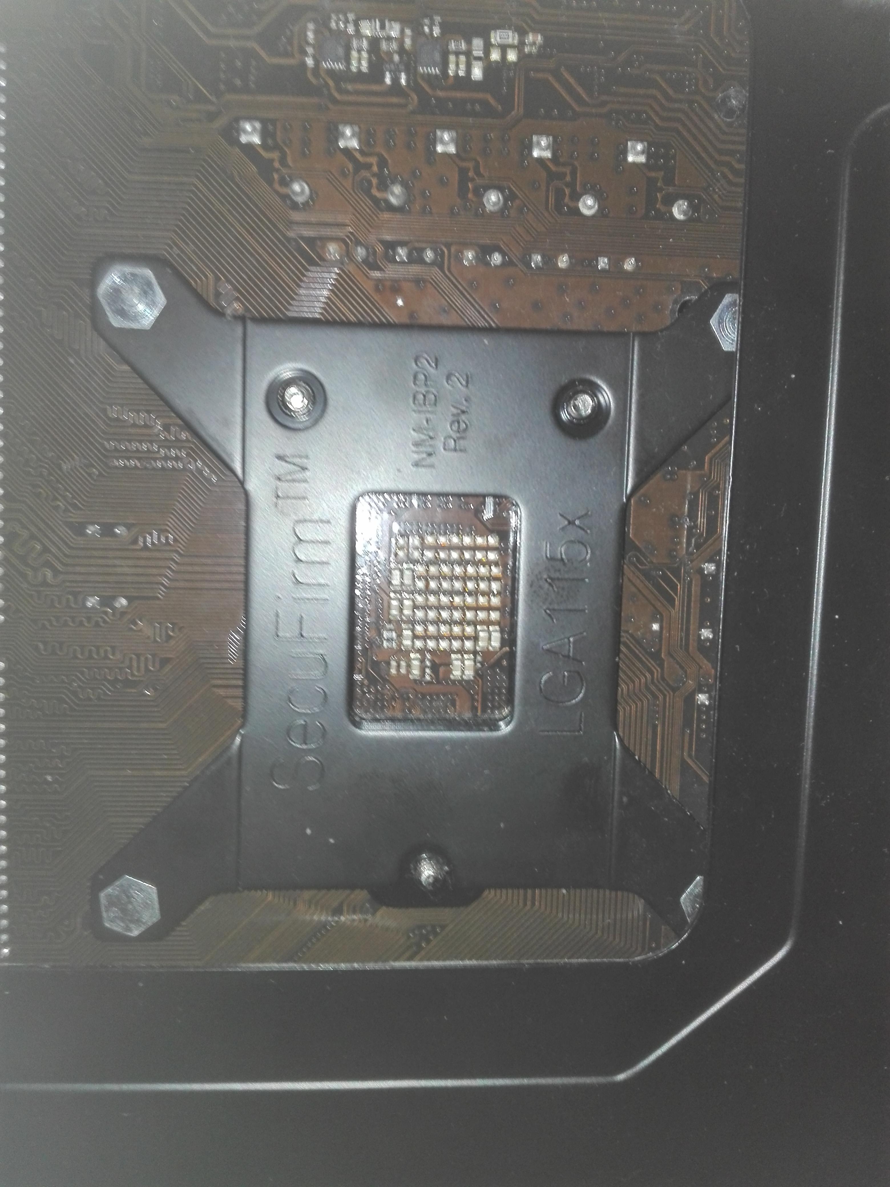

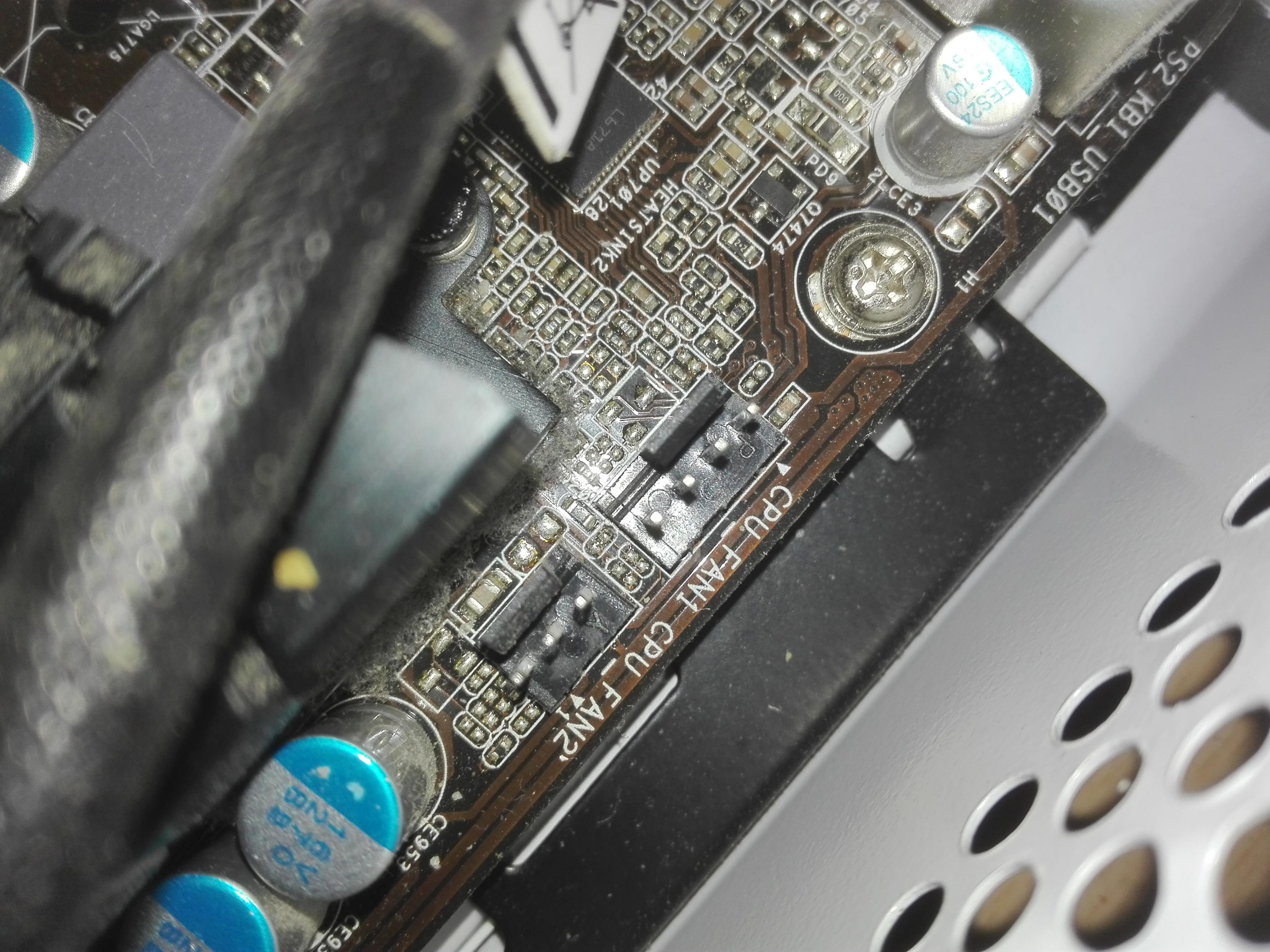

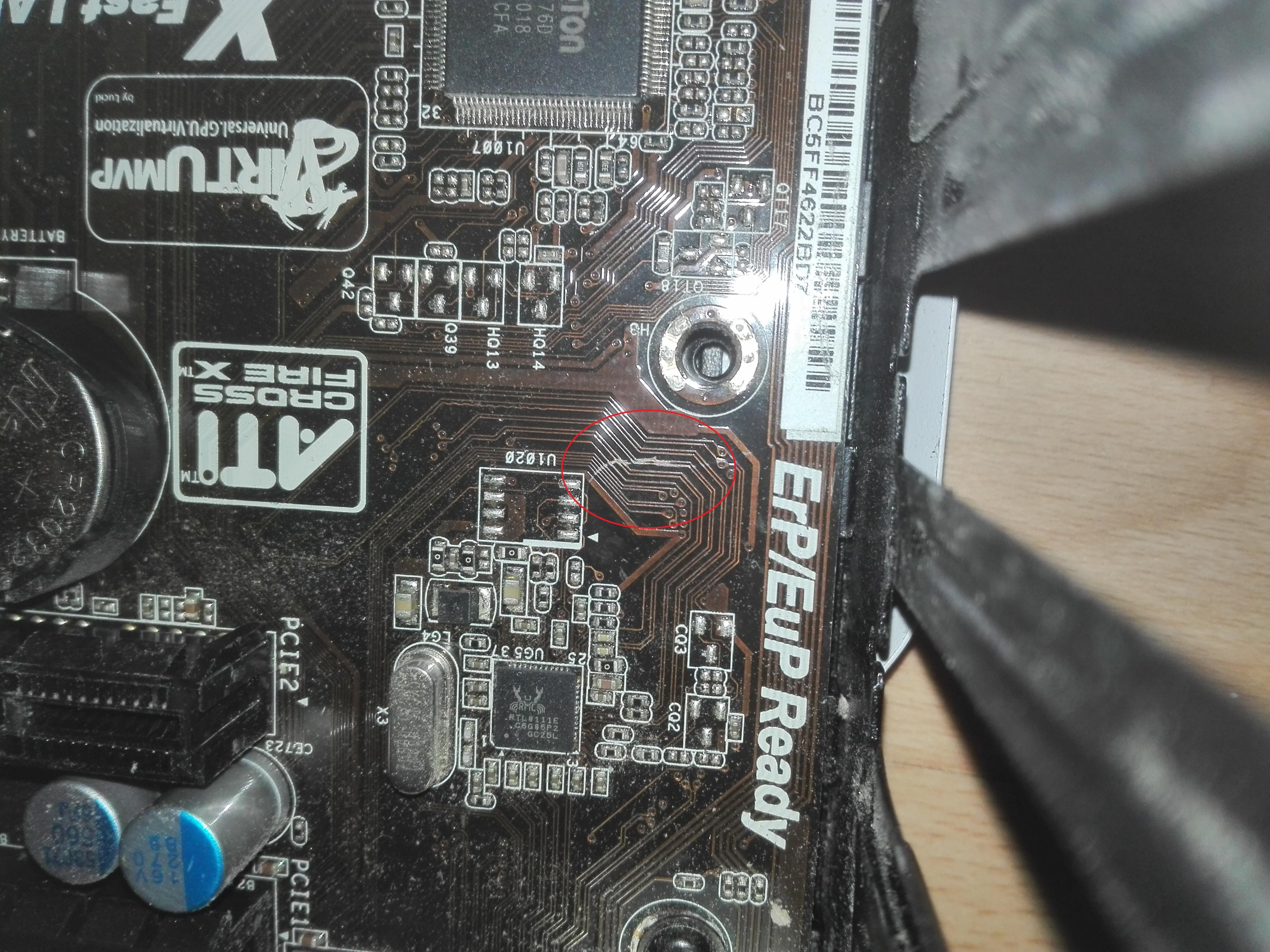

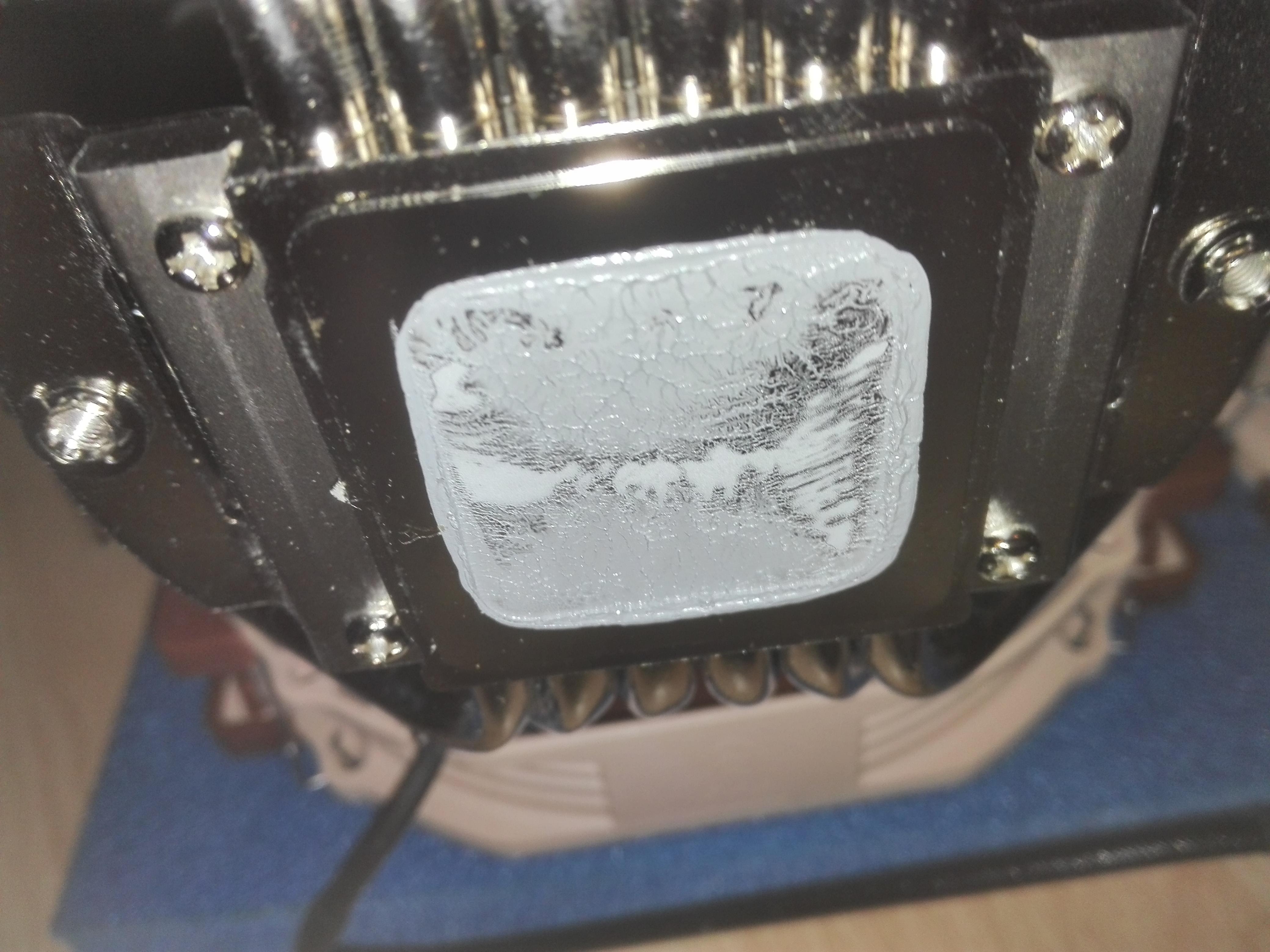

Ok, nun siehst du auf folgenden Bildern irgendwas Auffälliges? Ich jedenfalls nicht.
Leider habe ich mir Gestern beim Grafikkartenwechsel nem kleinen Kratzer aufs Mainboard gemacht, weiß nicht ob das schlimm ist. IMG_20171004_012618.jpg
Den Freeze durch Bewegung hatte ich ja schon vorher.
Die Schrauben vom Motherboard und dem defekten Kühler waren allgemein nicht so fest angezogen. Verständlich wenn das Mainboard dadurch brechen kann. Ich habs genau so gemacht, und auch abwechselnd geschraubt für den gleichmäßigen Druck. Alles kann ich eh nur soweit bewegen wie das Mainboard sich biegen kann.
AUTSCH ... das sieht nicht so toll aus .... Das sind so Sachen, die ein Board zerstören! Also da würde ich schon das Board wechseln, denn spätestens auf der breiten Leiterbahn fließen idR stärkere Ströme.
Außerdem sieht es so aus, als wären die Leiterbahnen, da wo der kratzer so parallel dazu ist, leicht verbunden wurden. Nicht gut auf jeden.
Sollten sie aber zumindest so das sich da nix mehr bewegt! Also sanfte Kraftaufwendung beim Festdrehen.
Brechen kann es eher durch zuviel Gewicht durch den Kühler.
wann vorher, vor dem neuen Kühler? Wobei das nix aussagt, können immer die entsprechenden Teile sein.
Da du wohl eh n neues Board brauchst, verschwindet dann dieser Fehler. Bei der Gelegenheit kuck mal ob du eventuell das NT getauscht bekommst wenn es noch nicht so alt ist (als Kulanztausch weil PC einfach aus geht, was sich eben nach dem NT anhört)
Ne, also vor dem Kratzer. Man, wäre da mal mehr Spielraum zum drehen der Grafikkarte, das ist so nah. Wenn es beschädigt ist, also nicht nur lacktechnisch, würde ich das dann nicht schon merken?
Es gibt jetzt Neuigkeiten. Also ich habe jetzt in den Stunden, nen paar Kabel hinter gepackt, also die Kabelwandseite, einen HD Audio Stecker der etwas schräg steckte grade gemacht, das Mainboard los geschraubt und ein bischen versucht neu zu positionieren. Dann die Wärmeleitpaste drauf gemacht, Kühler drauf, und anschließend mit der GTX660Ti gebootet. Was mir aber dann aufgefallen ist, nun jetzt sitzt aus irgendeinem Grund der rechte Lüfter mehr über den Arbeitsspeicher. Ich weiß jetzt nicht, ob es so wie es vorher saß, richtig war, oder so wie es jetzt ist. Diesmal habe ich den CPU Kühler deutlich fester gedreht.
Zur welch Überraschung habe ich wieder gegen das Gehäuse gehauen. Es passiert nichts, habe auch den ganzen PC mal ein bichen mehr tanzen lassen. Nix. Dann entschied ich mich, um auf deine NT Vermutung einzugehen, die 1080Ti einzubauen. Das Ergebnis, das Selbe! Es hängt sich nicht mehr auf. Die Frage ist jetzt nur, ob der Wackelkontakt durch die neuen Kabel hinten in der Gehäusewand nicht mehr ausgelöst wird, oder ob vielleicht der CPU Kühler jetzt richtig sitzt, oder ob es dieser kleine HD Audio Stecker war.

Hattest du evtl zu viel oder zu wenig WLP benutzt? Hatte letztens die WLP getauscht undn bissel zu viel benutzt, Rechner machte nur Probleme, die Schrauben waren zienlich fest, der Anpressdruck war einfach zu hoch und irgendwie schlug sich das auf den memory controller um, dass ich ständig nur 32-54 gb hatte...schrauben gelockert, kurzfristige Besserung
nach ein paar Tagen hab ich hab ich den Kühler runter genommen und gesehen dass einfach zu viel WLP drauf war und dadurch der Anpressdruck einfach zu hoch wurde, wieder die richtige Menge WLP drauf und schon lief es, hatte erst befürchtet, dass sich mal nen Pin verbogen hatte aber die waren in Ordnung.
1. Hast du auch die Backplate vom Kühler verbaut? Das ganze stinkt einfach von vorne bis hinten nach falscher CPU Kühlermontage, irgendnen Pin hat Kontaktprobleme, der Noctua ist auch nicht gerade leicht. Auch wenn die Temps in Ordnung sind heisst das nich lange nicht, dass der Kühler richtig montiert ist.
2. alte Wärmeleitpaste vorher entfernt und neue aufgetragen?
Genauso sollte der Kühler nicht gegen das RAM drücken, dann hat man auch wieder Kontaktprobleme und schon kommt der nächste Bluescreen, die Schwingungen des Lüfters können auch dazu führen, dass das RAM Probleme macht weil sich die Vibration auf den Ram Riegel überträgt.
Du könntest ausprobieren den Ram Riegel auszubauen gegen den der Lüfter kommt, ggf auch einfach den Lüfter was höher setzen, das ist relativ egal wenn der unten am Kühler nicht perfekt aufliegt, der soll nur nicht gegen das RAM kommen.
Liegt es nicht an dem RAM Riegel würd ich mit dem Anpressdruck rum spielen da kann man einiges mit falsch machen.
Ob zu viel oder zu wenig kann ich dir nicht sagen. Ich habe mich halt an empfohlene Mengen und Techniken aus dem Internet gerichtet. Es war schließlich mein erstes Mal dass ich Wärmeleitpaste aufgetragen habe. Und ja, gesäubert habe ich, mit Flachbildschirmfeuchttücher. Ich muss sagen, der Noctua lässt sich echt schwer in das Backplategewinde einschrauben, man muss halt immer gegen drücken in die Schraubenrichtung. Und ja, ich habe die Backplate angebracht, diese kann ich auch nicht falsch anbringen. Die Schrauben sind schon fest in der Backplate und passen nach Sockel auch nur in die Löcher. Bei mir musste ich dafür das Mainboard kurz locker machen wegen meinem schlechten Gehäuse. IMG_20171001_014015.jpg
Jedenfalls habe ich Heute die WP neu aufgetragen und auch nen Bild davon gemacht.
