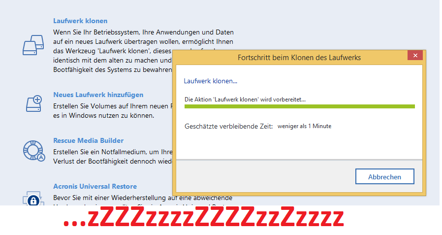

Danke, muss mich aber noch einmal wegen etwas kleinem melden. Eigentlich wollte ich das hier nicht erwähnen, damit es nicht zu viel Chaos gibt, aber jetzt muss ich es leider tun. Ich bin mir nicht sicher ob ich dafür jetzt extra nen neues Thema aufmachen muss.
Mein Onkel hat mir mal an Weihnachten vor ca. 3 Jahren meine 980Ti eingebaut, weil ich mich nicht damit auskannte. Leider wusste ich nicht dass er schon zu betrunken war, und ging sehr rabiat mit meinem PC um, wo ich ihn auch gewarnt habe. Nunja, er hat dann leider von meiner alten 3TB Western Digital ein Stück vom Plastik des Verbingskabelgehäuse an der Festplatte abgebrochen. Letztendlich habe ich nun die rohen Metallstäbe, weswegen das SATA-Verbindungskabel nicht von selber drinne halten kann. Ich habe es dann geschafft es doch dort einzuhängen. Nun, durch diesen Thread, habe ich ja die Festplatten alle abstecken müssen.
So wie es war habe ich die Festplatte nicht mehr an gekriegt, also dauerhaft. Deswegen habe ich mir ein USB 3.0 zu SATA/IDE Adapter gekauft, und eine neue 4TB Western Digital Interne Festplatte.
Nun, die Festplatte konnte ich Gestern dann problemlos mit dem Adapter verbinden. Deswegen habe ich dann das Acronis True Image Programm in der Western Digital Version geholt. Damit wollte ich dann nun Gestern, die Festplatte mit dem kaputten Anschluss auf meine neue 4TB "klonen". Ok, hat soweit geklappt, bis Gesternabend als es nur noch ca. 1 Minute übrig waren zum fertigstellen...ja, 1 Minute...habe den PC über Nacht angelassen, jetzt seht da immer noch 1 Minute. Das Programm hat schon ganz am Anfang des Vorgangs, meine 3TB "unsichtbar" gemacht.. und die neue in ein NTFS Format mit der Bezeichnung meiner alten Platte, aber ohne irgendwelche Speicherangaben.

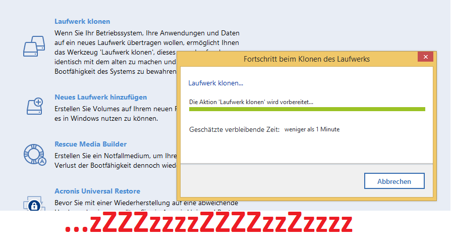

Jetzt habe ich Angst dass wenn ich jetzt abbreche, die Festplatte nicht mehr benutzbar ist, bzw. die Daten weg sind obwohl diese nur kopiert werden sollten :freak:
Was soll ich denn jetzt klicken? Kann man irgendwie den Vorgang selbst fortsetzen?
der könnte dabei abgeschmiert sein, die sind oft sehr zickig! Besser ist es die nicht zu clonen, sondern einfach nur zu kopieren, wenn es nicht gerade die Systemplatte ist.
da passiert eigentlich nix weil beim clonen werden ja die daten auch nur kopiert. Brich ab, erstell die Partition auf der 4 TB Platte und kopier die Daten so rüber. Dann weiß der neuen Platte den alten Laufwerksbuchstaben zu.

Gut, ich habs abgebrochen, danke. Danach war irgendwie die Platte schon fertig mit allen Daten. Allerdings wurde die Festplatte mit der USB Festplatte verschmolzen. Sprich: Beim trennen der alten Platte, ist auch die interne verschwunden. Nach Neustart habe ich jetzt die alte Platte ganz normal, und die neue hat jetzt zwar die Daten, kann aber nicht mehr geöffnet werden. Diese hat keinen Namen, sondern nur noch den Buchstaben. Kann dem so auch keinen Namen zuweisen, weil ich dann formatieren muss. Also letztendlich die ganze Schose nochmal. Allerdings kenne ich ja Windows beim normalen kopieren von Daten. Manchmal meckert der dann wenn Dateinamen zu lang sind :freak: So lange meine alte mit dem Adapter funktioniert, ist alles gut. Heißt also nochmal ein Danke.
Ja, habe ich nun selber gemerkt. Traue keiner Software!
das liegt in dem Falle nicht unbedingt an der Software, sondern an den bescheidenen USB3 Sata/IDE Adaptern, die bei USB3 nicht die Verbindung zum Rechner stabil halten können.
Das ist eher der Pfadname, dann haste aber eh ein Problem mit den Zugriff. Kopier die Ordner einfach stück für stück rüber, dann versuch wenn du das Plasteteil eventuell noch haben solltest das anzukleben mit Sekundenkleber an der Bruchstelle. Zwar fummlig aber geht
wie gesagt, öffne die Datenträgerverwaltung, entferne alles angelegte von der neuen 4TB Platte und lege eine neue Partition mit schnellformatierung an, dann wie oben vorgehen.
