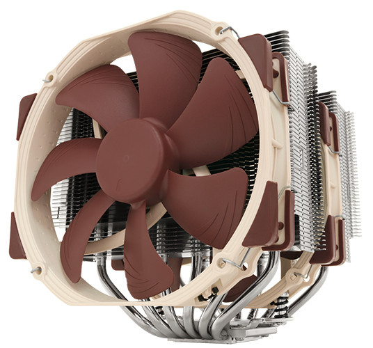

Auf der Herstellerseite solltest du doch fündig werden wie die Lüfter am Kühlblock richtig verbaut werden.
http://noctua.at/de/nh-d15.html
Die vier Streben am Lüfter müssen auf den Lamelen des Kühlers "liegen".
Siehe Anhang.
(Wenn du keine Pfeile findest die Luftsromrichtung angeben)
Auch die Schaufelausrichtung sollte selbsterklärend sein.

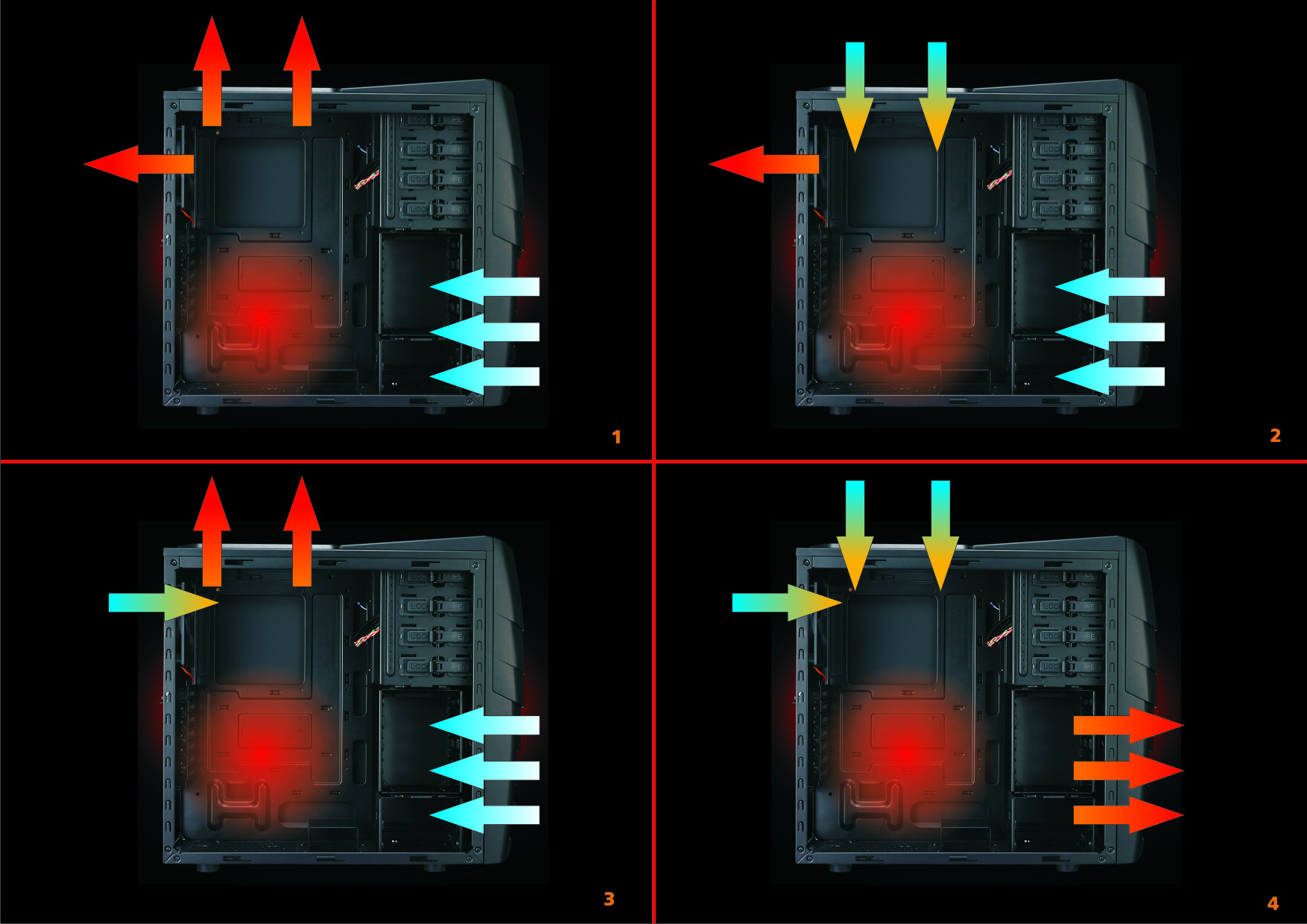

Tendenziell pustet ein Lüfter die Luft in die Richtung wo er seine "Streben" hat, aber man kann ja auch einfach die Hand hinhalten und schauen und weiß es dann. Was Kühlung angeht:
- 1 Lüfter darf Luft reinziehen, der sollte vorne sein
- ALLE anderen Lüfter sollten einen gewissen Luftstrom verfolgen und die Luft aus dem Gehäuse ziehen, in der Regel nach oben oder hinten raus

Petabyte schrieb:
Ja, die Streben tun dies ja, auf dem angehängten Bild. Meinst du diese Einkerbungen? Die sollen die Richtung darstellen?
Ist das wirklich so schwer zu verstehen?
Schau dir doch mein Bild im Anhang an,und dann deins.
Da sieht man doch ganz deutlich das deine Lüfter falsch montiert sind.

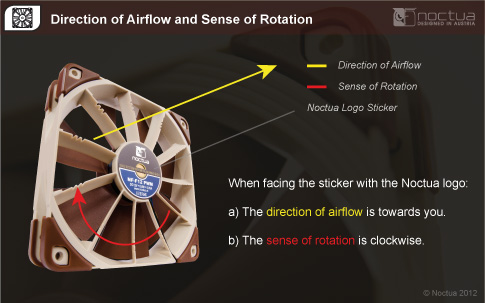

Petabyte schrieb:
Ich habe die so montiert wie sie schon geliefert worden sind. Ein Lüfter war schon reingelegt und habe das dann so eingebaut.
Schau dir das Bild im Anhang an.
Jeder Lüfter funktioniert so.

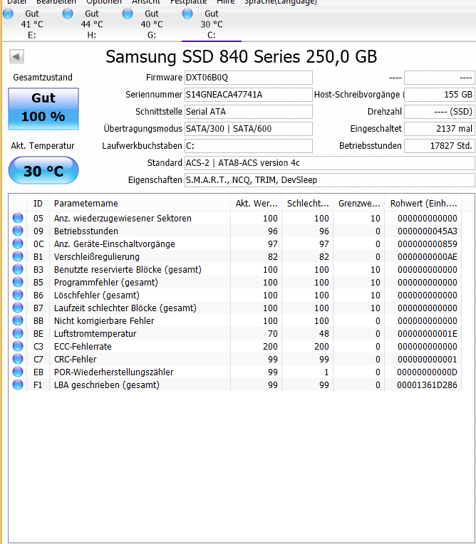

Petabyte schrieb:
Das Netzteil habe ich im April 2016 gekauft und eingebaut. Im Klartext: Neu
Zunächst, neuwertiges Netzteil bedeutet nicht, dass es Fehlerfrei arbeitet! Man hat einzig die Garantie/Gewährleistung auf einen neuen Ersatz. Soviel zum Ausschlussprinzip.
Was mir etwas speziell vorkommt ist Deine Samsung SSD 840 Series! Bei fast 18'000 Betriebsstunden gerade mal 155 GB Daten geschrieben? :watt:
//Zum Vergleich... meine 840er hat bei 9000 Betriebsstunden knapp 7.1 TB geschrieben und wohlgemerkt, da fallen keine Temp-/Page- und Swapfiles an. Das Windows ist ordentlich konfiguriert und schiebt das Zeugs in eine Ram-Disk.
Ebenfalls etwas stutzig macht mich der Eintrag "EB - POR Wiederherstellungszähler". Aktuell wieder 99 nach dem er auf 1 war? Weiter ist da eine nicht aktuelle Firmware, die aktualisiert gehört.
IMHO, sollte ein komplettes Backup der SSD erstellt und danach die Firmware mit dem Samsung Magician geupdated werden. Im Anschluss die CrystalDisk Werte nochmals auslesen und idealerweise noch gleich die performance optimization mit der Samsung Software durchführen.
