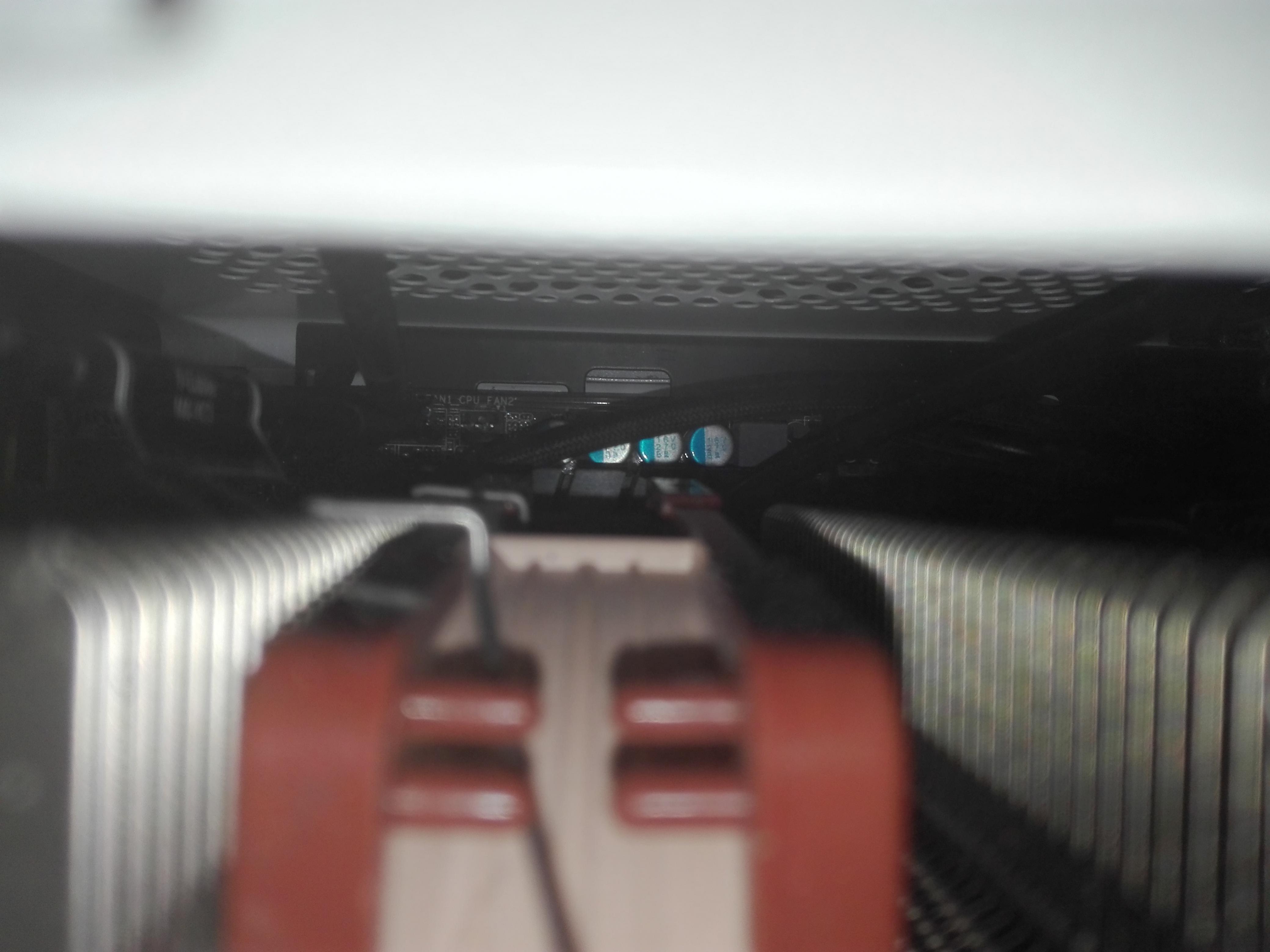

Nach einen sehr schwierigen Einbau (wegen der Kühlergröße) von den neuen Prozessorkühler (was ich nebenbei vorher noch nie gemacht habe), kann ich nun sehr tolle Temperaturen in meinem PC von 30-35° im idle feststellen. Ich musste auf Grund der Kühlergröße meinen Gehäuselüfter woanders installieren (Vorher Hinter dem CPU Kühler/Nacher über Festplatten, CPU Kühler)
Bei den ersten Starts, lief der Kühler auf 100% Auslastung. Kurz gezockt (kein Problem, war nur ca. 2 Minuten) Und dann anschließend der laute Noctua D15 im BIOS auf Level 1 gestellt und auf automatisch gesteuert natürlich.

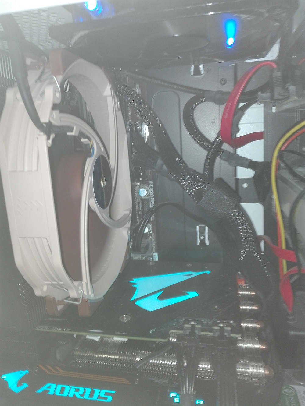

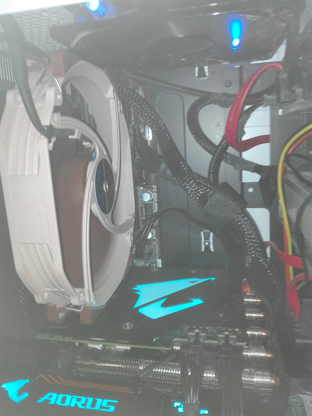

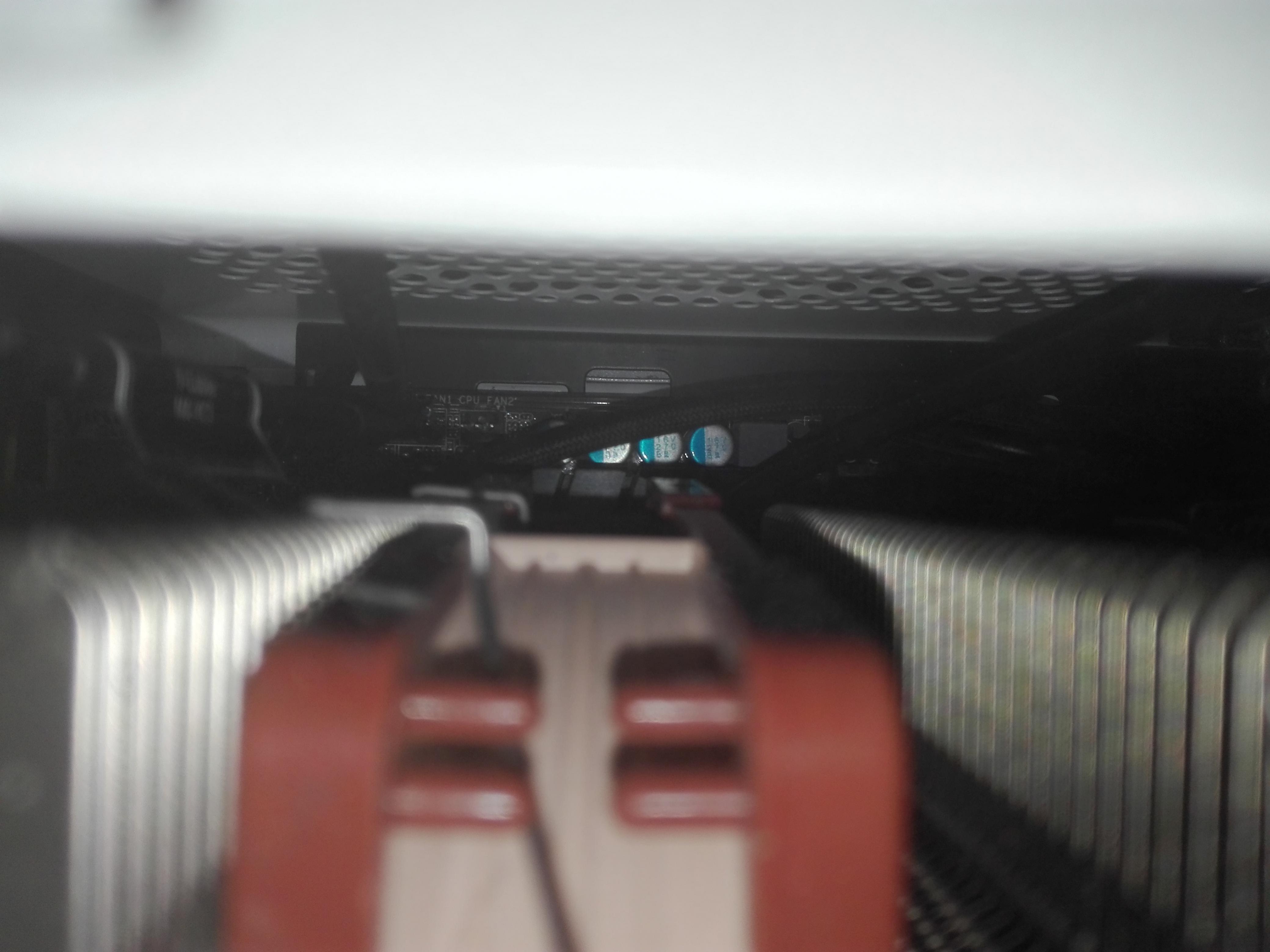

Hier noch ein paar Bilder vom PC innen und ein paar vom Einbau des CPU Kühlers:

Frage: wie sind Lüfter eigentlich angeordnet? Speziell der Lüfter (rein oder raus blasende) vor dem CPU Lüfter bzw in welche richtung blasen die beiden CPU Lüfter

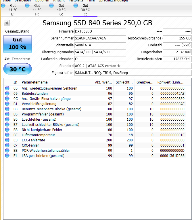

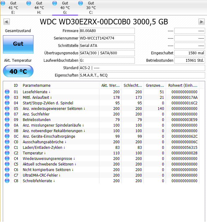

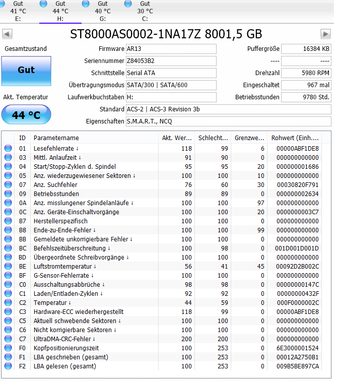

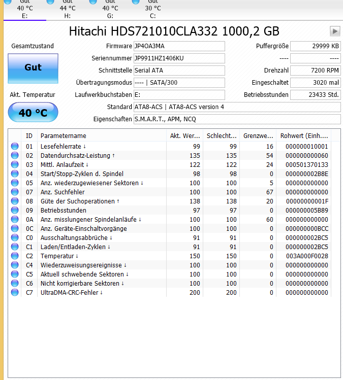

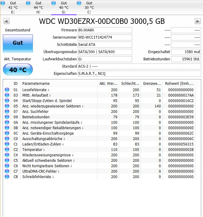

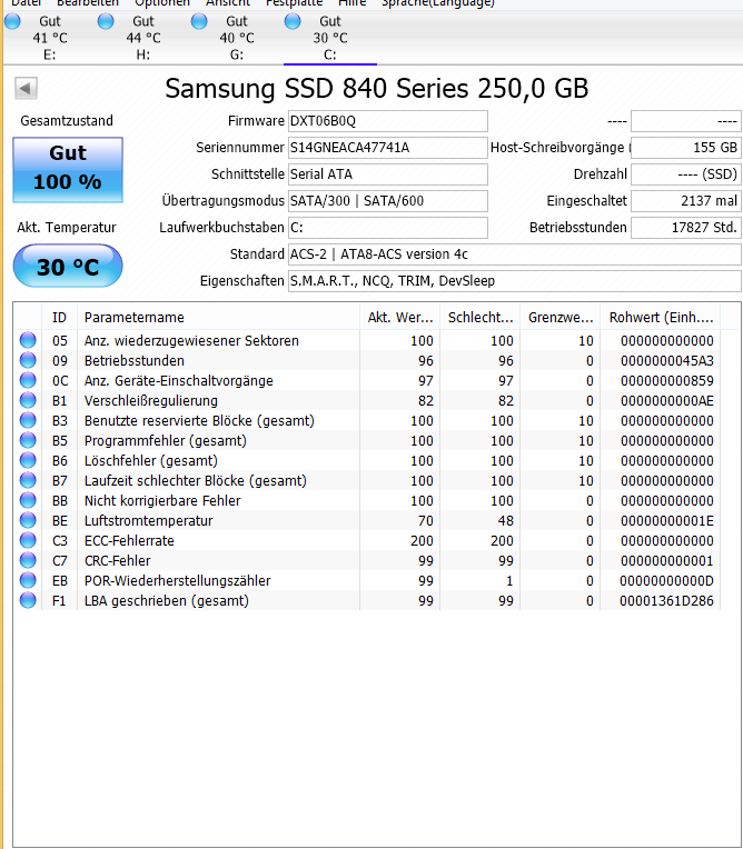

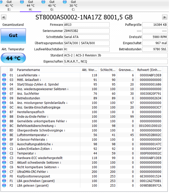

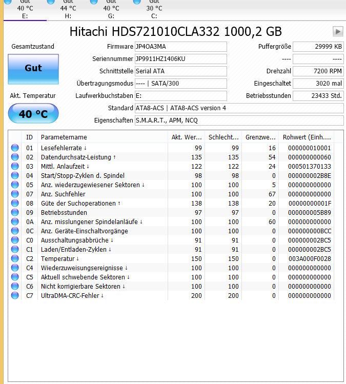

dann einmal Crystal Disk Info ausführen und Screens von den Zuständen deiner Platte (mit den RAW Werten!) hier posten

Beide CPU-Lüfter blasen nach Rechts, wenn ich mich nicht irre. Also, es wird Luft durch die Kühlerlamellen und mit dem 2ten wie auf den Bildern in Richtung der Festplatten und ein wenig der Grafikkarte engegegen geblasen.

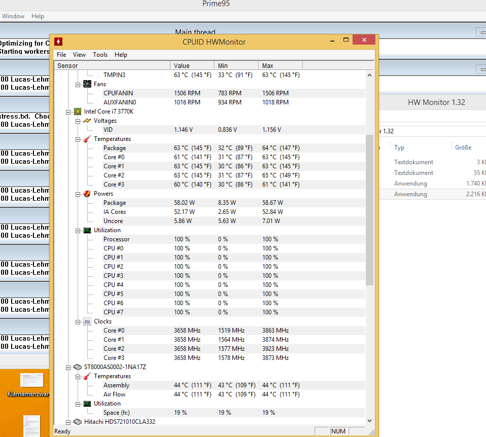

2 Lösungsansätze
1. Temperaturproblem klären

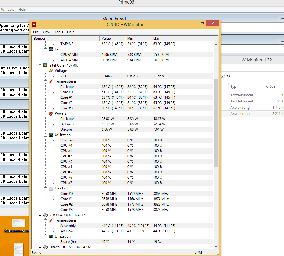

- Irgend ein CPU Monitoring Tool installieren, z.b. HWMonitor
- Prime laufen lassen und schauen wo die Temperaturen und die Taktfrequenz hingeht
Wenn das problemlos funktioniert
und hier liegt zumindest ein Fehler vor, der CPU Lüfter sollte nicht die warme Luft ins Gehäuse blasen, das mögen die Komponenten nicht! Außerdem entsteht ein Wärmestau bei der Graka, weil die Warme luft bei dem Prinzip dieser Graka nicht nach hinten rausbefördert wird, sondern nach oben steigt, wo die aber durch dein Konzept nicht weg kann und die Komponenten aufheizt.
Setz die CPÜlüfter genau anders herum ein, damit die warme Luft nach hinten aus dem Gehäuse befördert wird, den nach unten blasenden Gehäuse kannst du so lassen, ODER setzt ihn wenn Platz hinter den CPU Kühler herausblasend ans Gehäuse.
Dadurch entsteht ein guter Unterdrück im Gehäuse und die Festplatten und die Graka bekommen gut frische und kühle Luft! Die belastung durch die Wärme der Graka ist bei der CPU da gering
Ok, kein Freeze...

das erste was mir zu den Framedrops einfällt ist:
https://www.computerbase.de/news/st...er-seit-oktober-2014-bekanntes-problem.55625/
da stellt sich für mich die Frage wie voll ist die C: Platte?^^
Firmware von Samsung sollte dann auch neu
wenn ich das richtig sehe gibt es dort die Version:
DXT08B0Q

Die Lüfter würde ich auch ändern.
Die warme Luft hinter dem Kühler
nur zirkulieren zu lassen ist keine gute Idee.

Der Lüfter passt nicht hinter den Kühler. Da war vorher der noch dünnere Gehäuselüfter angebracht. Die Frage ist wohin genau die Luft pustet. Das kann ich schlecht fest stellen.

Auch für das Samsung Firmware Update
gilt erst ein Backup erstellen und dann flashen.
Zur Not mit Windowsboard Mitteln ein Systemabbild erstellen.
Dafür brauchst du aber mindestens 250GB freien Platz auf einem deiner anderen Laufwerke.
Wegen dem Lüfter:
Kannst du den oben raus blasen lassen, ist zwar auch nicht optimal, aber besser als nix^^

Wegen dem Lüfter:
Für die USB Version brauche ich doch nen boot baren Stick oder nicht?
Oben raus blasen lassen? Wo oben meinst du?
Würde sich ein Hitzestau sich nicht in den Temperaturen bemerkbar machen? Oder ein Freeze im Stresstest?
Habe das Firmwareupdate grade bevor ich deinen Post gelesen habe über das Magician SSD Tool von Samsung gemacht. Ging alles ohne Stick oderso. Habe jetzt auch geprüft ob der jertzt die neue Version anzeigt, und das tut er.
nicht wenn komponenten wie der RAM zu warm werden! da gibts keine Sensoren. Ich würde wie gesagt die Lüfter der CPU tauschen gegeneinander, damit die nach hinten rausblasen und so. Die Luftrichtung ist eigentlich mit Pfeilen markiert auf den Lüftern, ansonsten die anhand der Ausrichtung der Schaufeln sichtbar

Wie lange hast du Prime laufen lassen?

Habe keine Pfeile finden können. Was sagst du zu folgenden Standbildern?
Hinterer Lüfter
Prime habe ich 1-2 Minuten laufen lassen. Die Kühlung bleibt ziemlich konstant.

Ihre Lüfter Rotationsrichtungsangabe ist fehlerhaft. Die Rotationsrichtung müsste den Rotorblättern nach zu Urteilen genau anders herum verlaufen.
Damit saugt der obere Lüfter die Luft aus dem Case und der CPU Kühler saugt von vorne an und stößt nach hinten aus.
