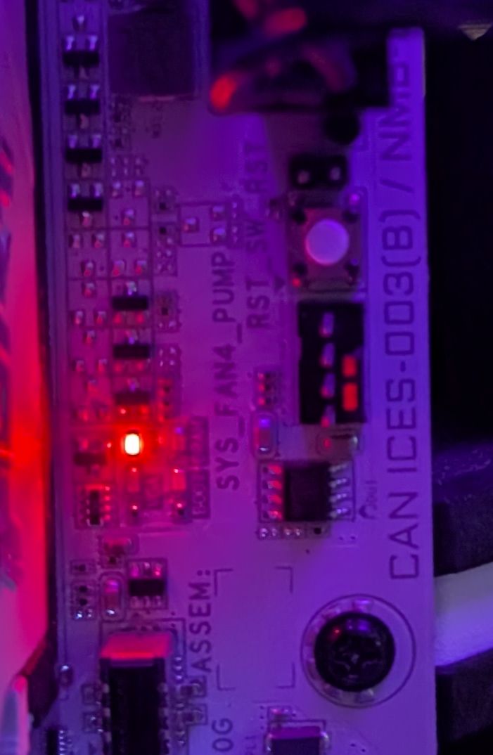

Es lief alles. Als das Problem auftauchte sagte man mir ich sollte das Bios Updaten habe ich gemacht aber immer noch das selbe. Batterie getauscht das gleiche Problem. Vorher ging alles, Plötzlich jetzt auf gleich kam das Problem. Und das komische daran. Ein zweiter Start und er geht wieder als ob es kein Problem gab. Dann nach ein paar Tagen wieder das gleiche. Das ist ein Rätsel für mich so was kenne ich nicht.

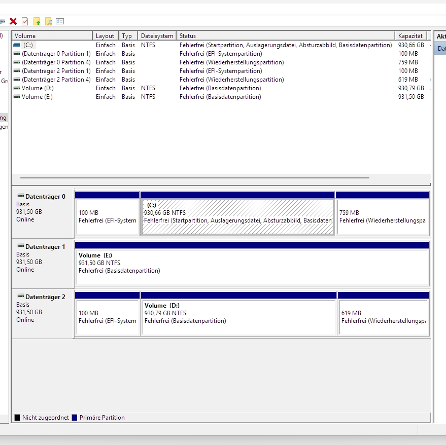

Zeig wenigstens einen kompletten Screenshot der Datenträgerverwaltung.
P
Ponderosa
Zu sehen, ob du eine oder mehrere SSD verbaut hast, denn in deiner Signatur sind keine aufgelistet, und es wundert uns, dass dein PC dann überhaupt läuft.
Aber DU brauchst Hilfe, wäre also nett, wenn DU die gewünschten Informationen lieferst.
Denn nur DU sitzt an deinem PC.
Also wie DU magst. Liefern oder sein lassen.
Das war zu denken. Da sind 2 mal Boot / Recovery partitionen. Welche nun die richtige ist, sollte man herausfinden.
Dazu habe ich den Screenshot gewünscht.

Mit einer fehlenden SSD hat so ein Warnlicht im BIOS, denke ich, nichts zu tun.
Ich habe so etwas zuletzt gesehen, als bei einem AMD-Board ein vom BIOS nicht unterstützter Prozessor eingebaut war.

Hast du, wenn das Problem auftaucht, den Rechner komplett vom Strom getrennt?
Schaltest also die Steckdosenleiste ein und startest den PC und dann kommt die LED bei BOOT?
Dann schaltest du den PC wieder aus und wieder ein und dann startet er normal ins Windows?
@pappajo
