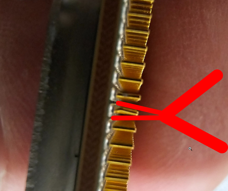

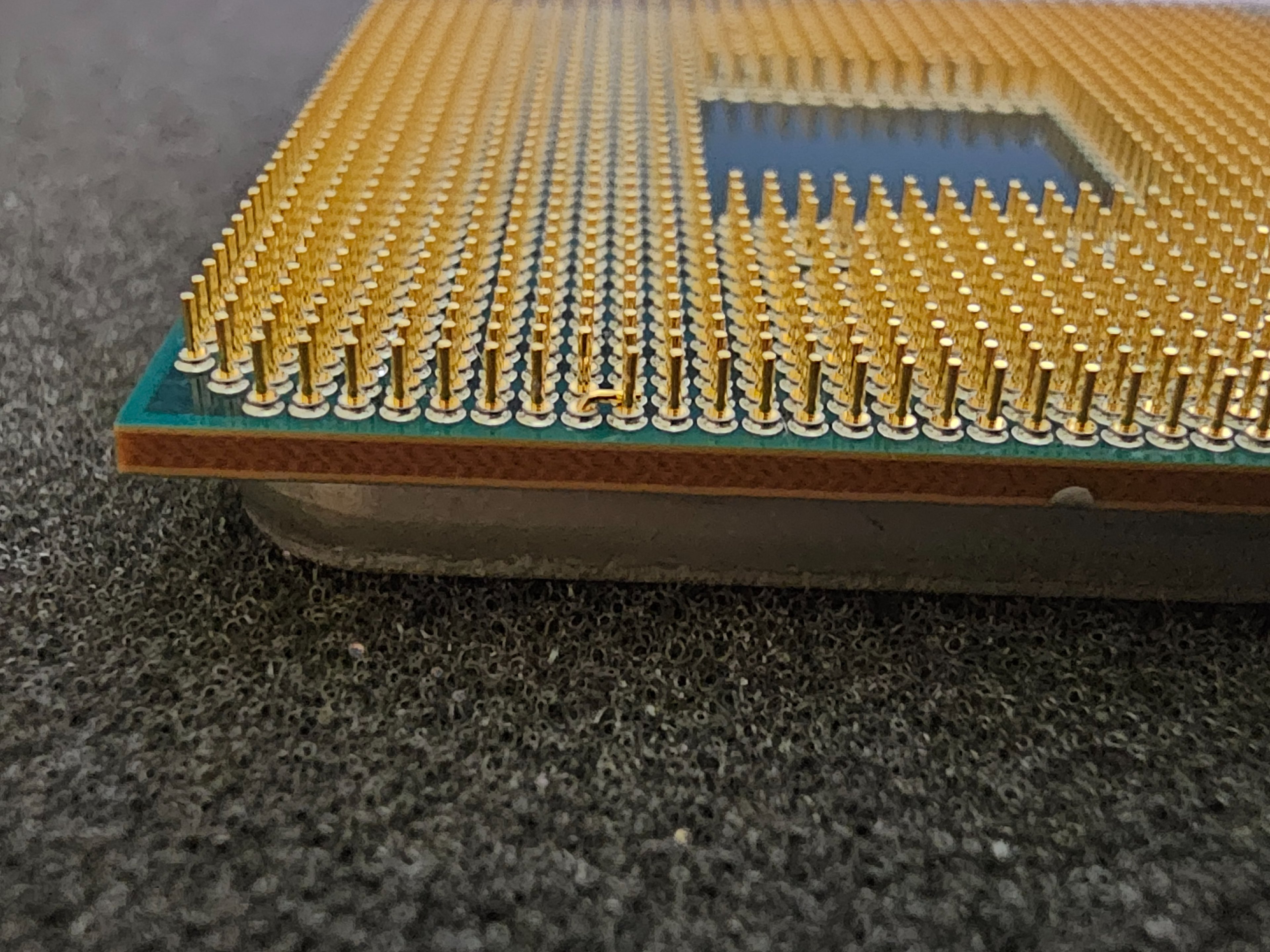

Oh gott das sehe ich gar nicht mit dem bloßem Auge...Nur mit autofocus vom Handy...puuh

Für sowas nimmt man dann auch ne Lupe und ne etwas dickere Nähnadel.
Wichtig ist, dass man den Pin nicht in einen zug, sondern mit mehreren ansätzen gerade biegt. Sonst bricht er sofort weg!!
Dann kann nur noch "Ubi" im HWLuxx Forum helfen.
Also lass dir zeit und mach vorsichtig. :schluck:

Okay...habe mir eben schnell bei dem großen A. eine Lupe bestellt. Diese sollte ja eigentlich reichen oder?
https://amzn.eu/d/dvBRuGr
So....hab den pin einigermaßen gerade bekommen....sollte eigentlich reichen
..war echt schwierig... due WLP und an den Pins konnte ich nur ein wenig entfernen....leider zu hartnäckig...wird wohl PTM sein....ich versuche es nun mal
Es besteht leider weiterhin das Problem mit zwei Riegel startet nicht und mit einem Riegel schon...kann es die WLP sein? 🤔

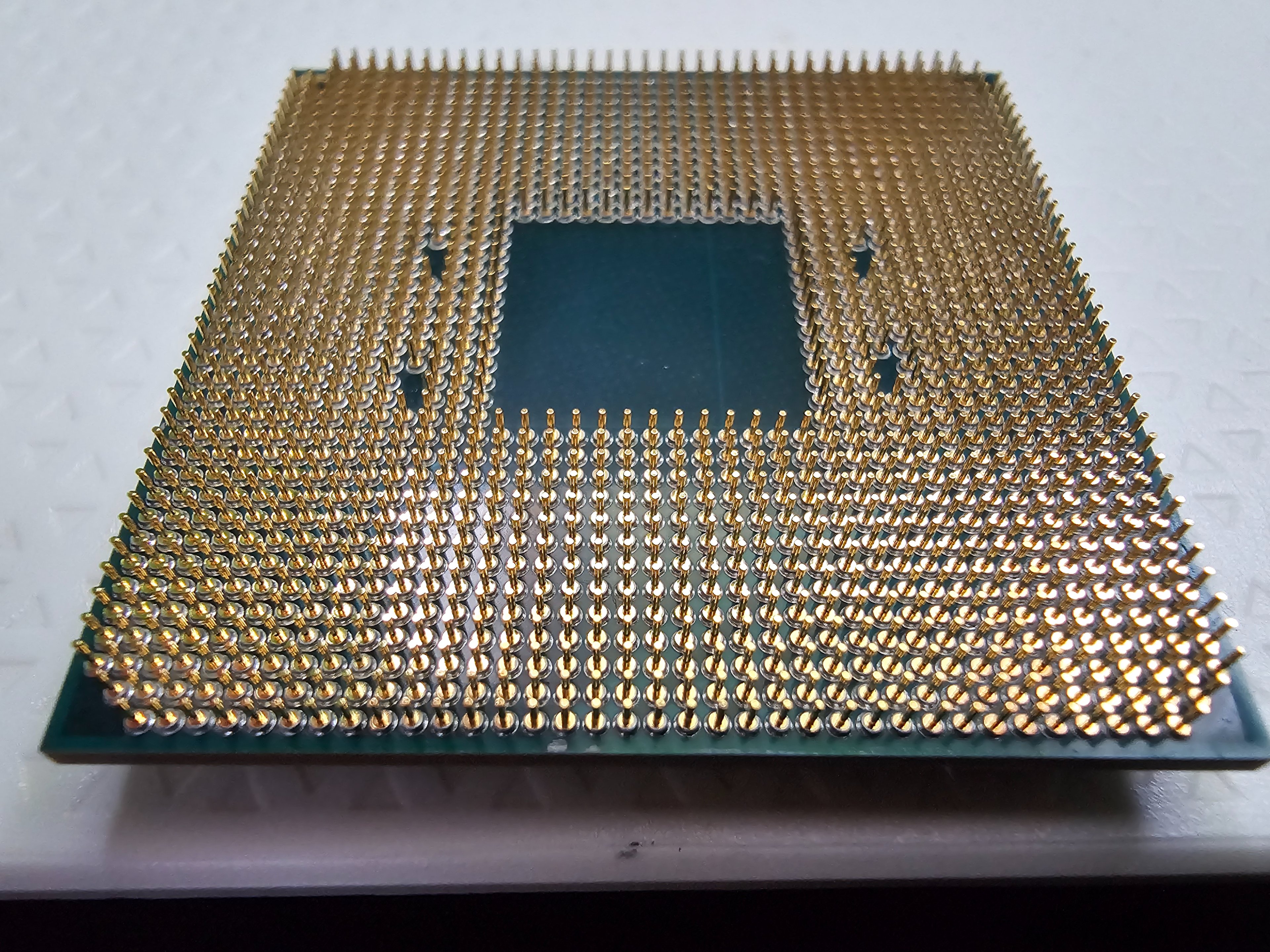

Schau mal nach, ob der Pin wieder gebogen ist.
Denn der ist nicht ganz gerade und könnte sich beim Wiedereinsetzen erneut verbogen haben. Ich versuche in solch einem Fall mit einer feinen Pinzette beide Seiten zu umklammern, um diesen Bogen herauszubekommen. Mit einer feinen Spitzzange wäre es noch besser, aber damit wirst du wohl nicht dazwischen kommen.

Ja echt schwierig.....Welche Lupe benutzt du dazu? Der war aber auch echt krumm und schwierig ran zukommen.vin ja froh das der pin nicht abgebrochen ist.. Schau mir das morgen nochmal an. Er ging eigentlich relativ leicht rein im sockel.
Ist schwierig, ich weiß.
Ob sich das so leicht bei dir umsetzen lässt, weiß ich nicht. Habe es letztens mit einem internen USB 3.0 Anschluss machen müssen und einer der Pins war sogar zweimal wie ein Z gebogen. Mit dieser Methode hab ich dieses Z wieder gerade bekommen. :D
Ist natürlich nur ein Versuch wert, ist nicht garantiert, dass danach der Prozessor wieder funktioniert. Habe eine sehr starke Brille hier, was wie eine Lupe alles vergrößert. :evillol:
Aber eine Lupe inkl. Ständer und Klammern zum Löten habe ich auch hier.
Dieser Pin war sicherlich nach dem Herausreißen auch nicht so stark heruntergebogen, das kam sicherlich erst nach dem Einsetzen in den Sockel.
Reaktionen: Evgasüchtiger
Messer oder Plektren zum Richten nehmen.

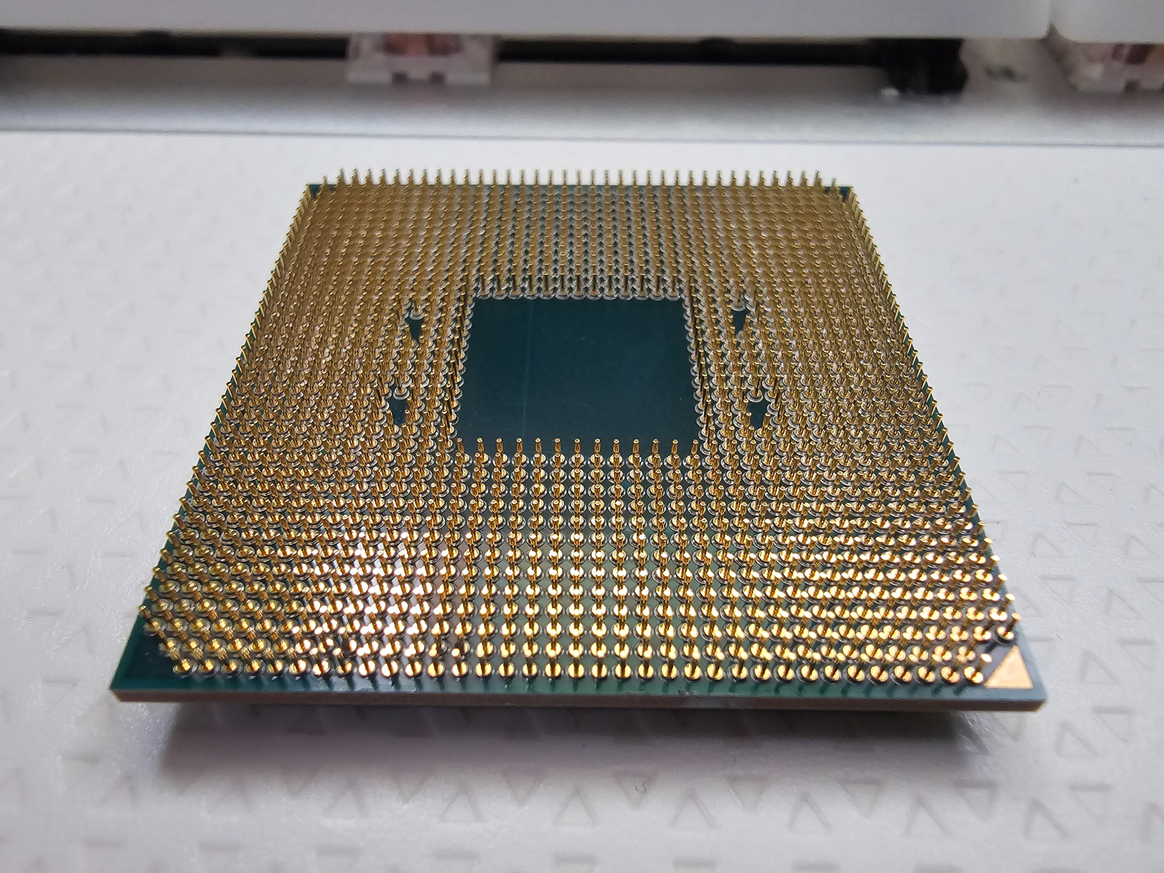

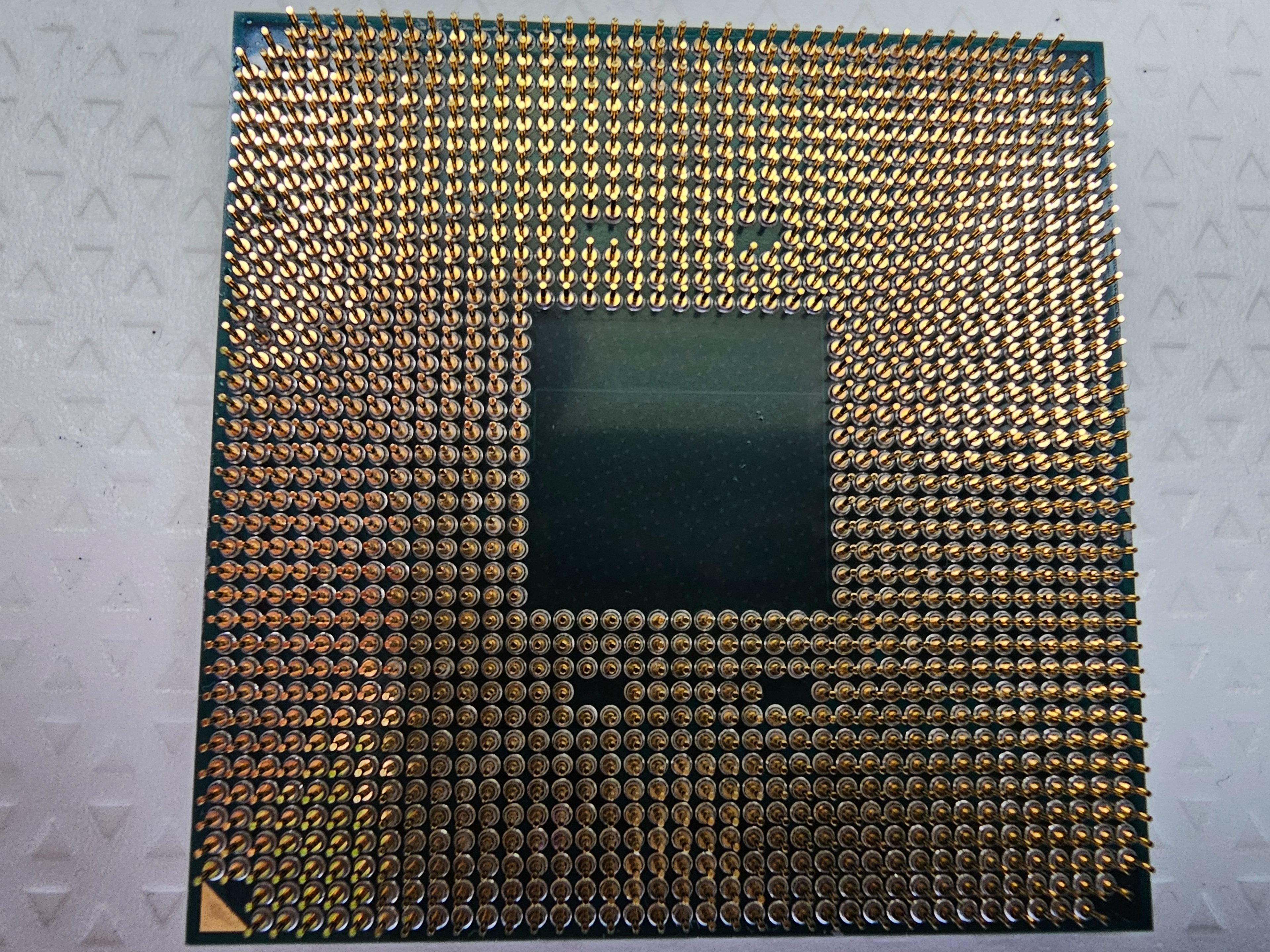

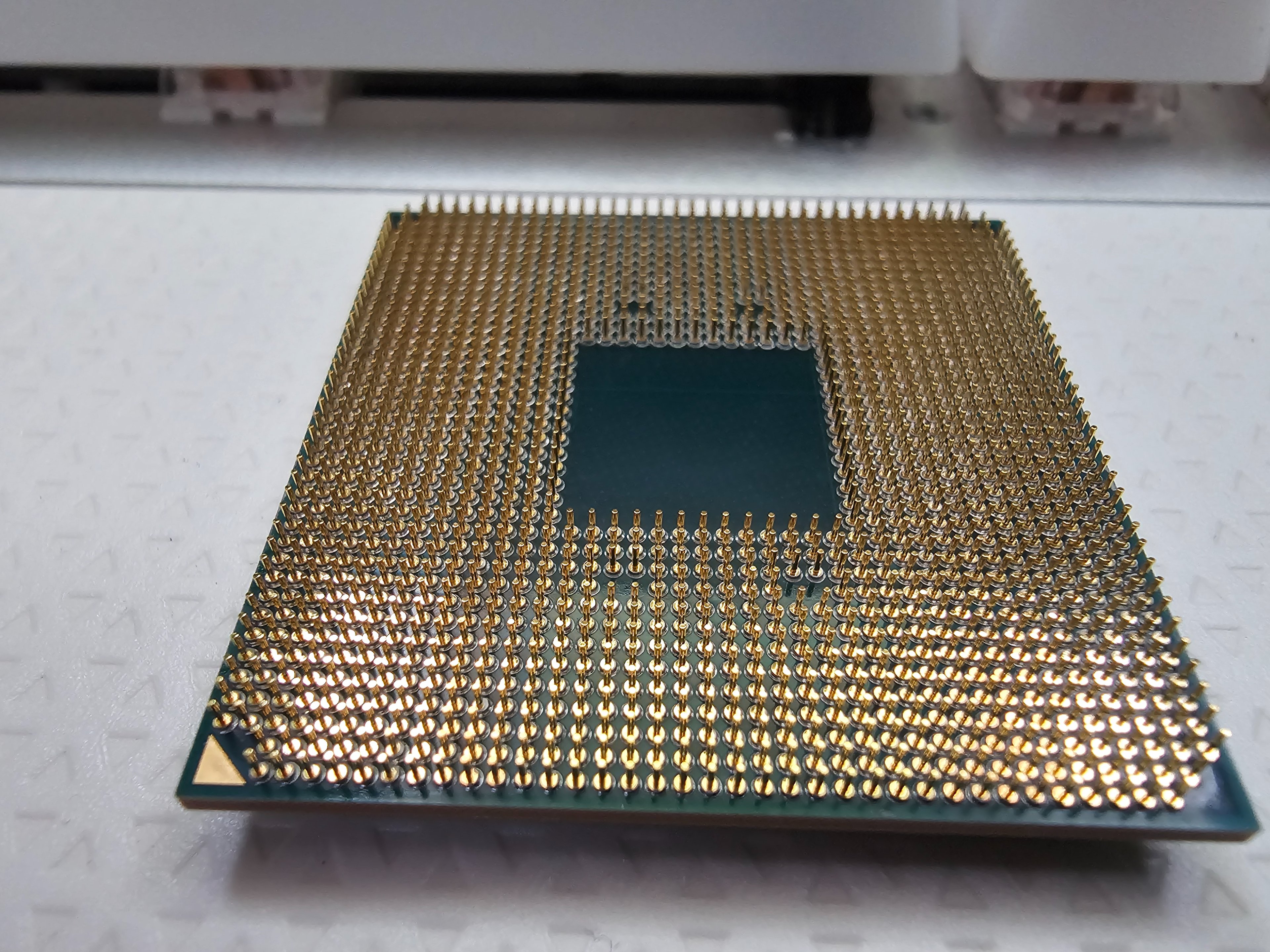

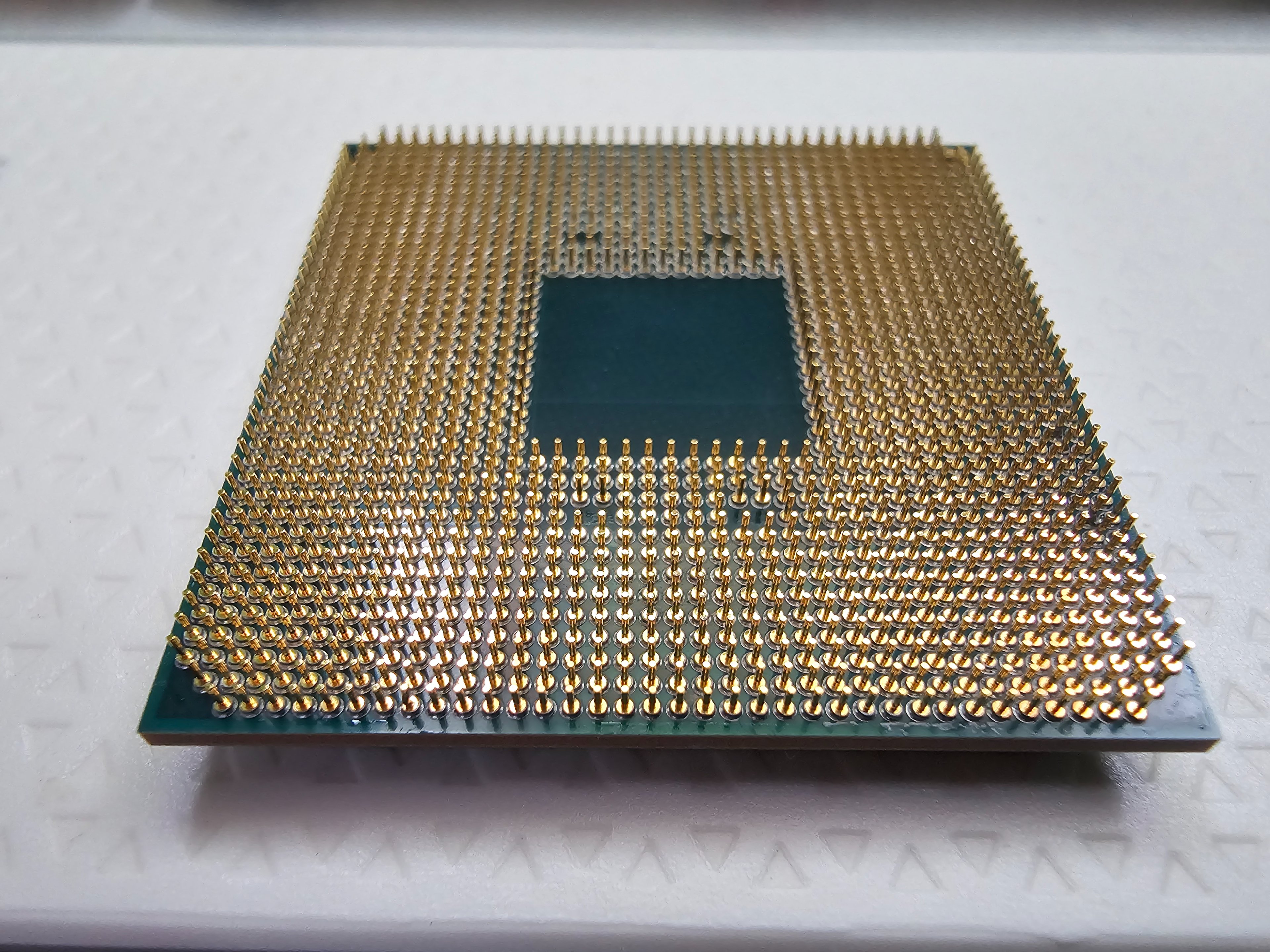

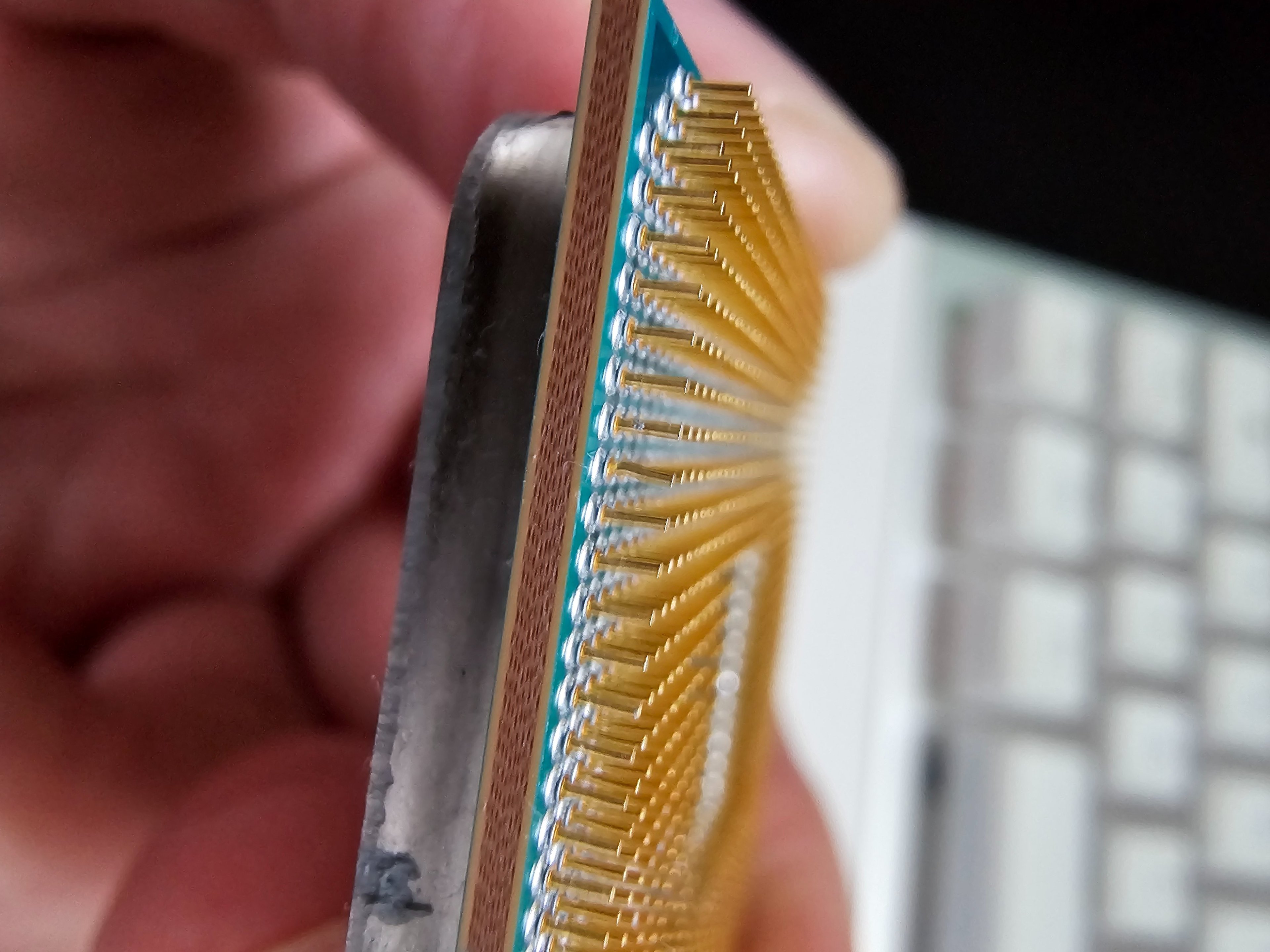

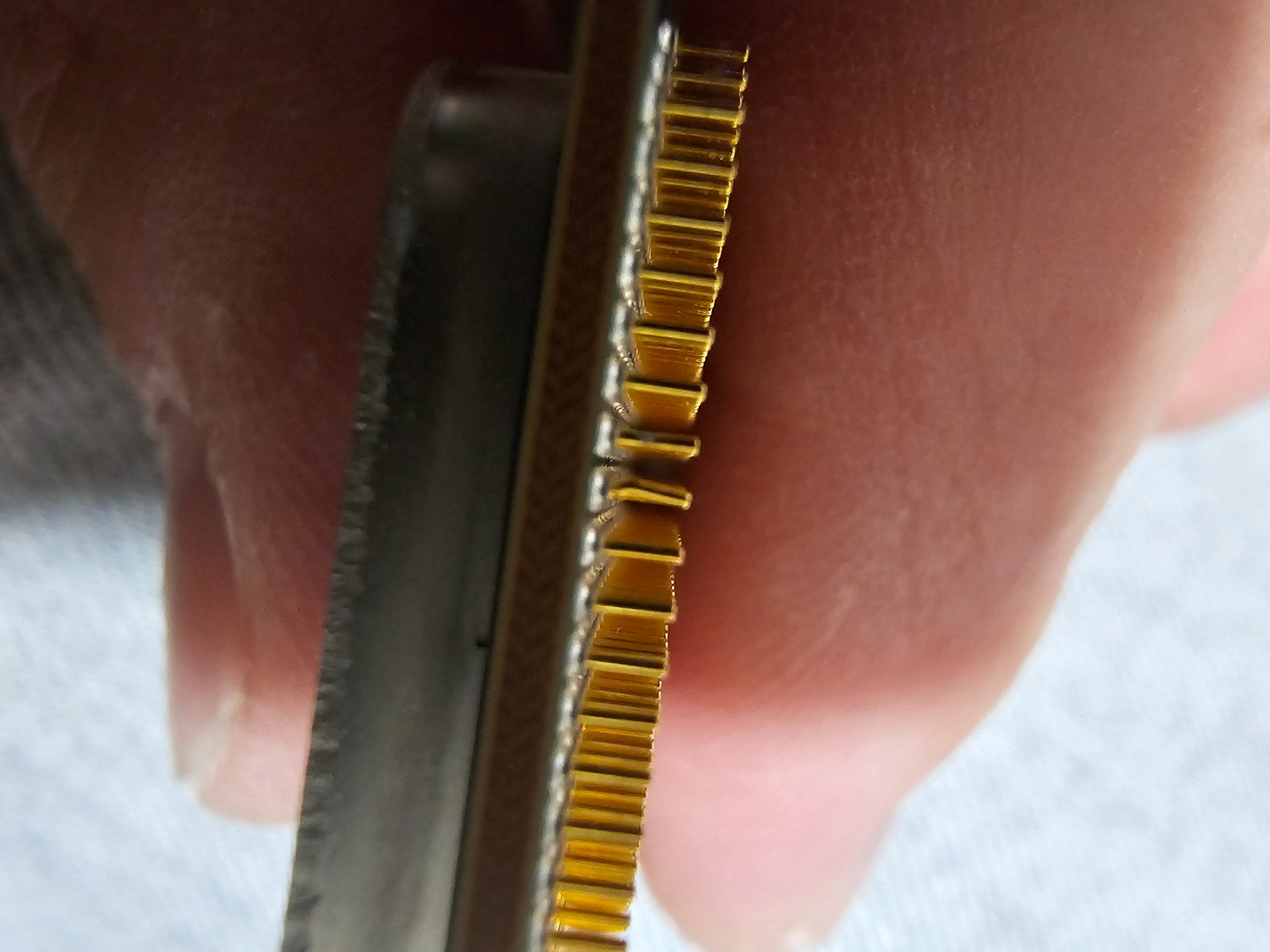

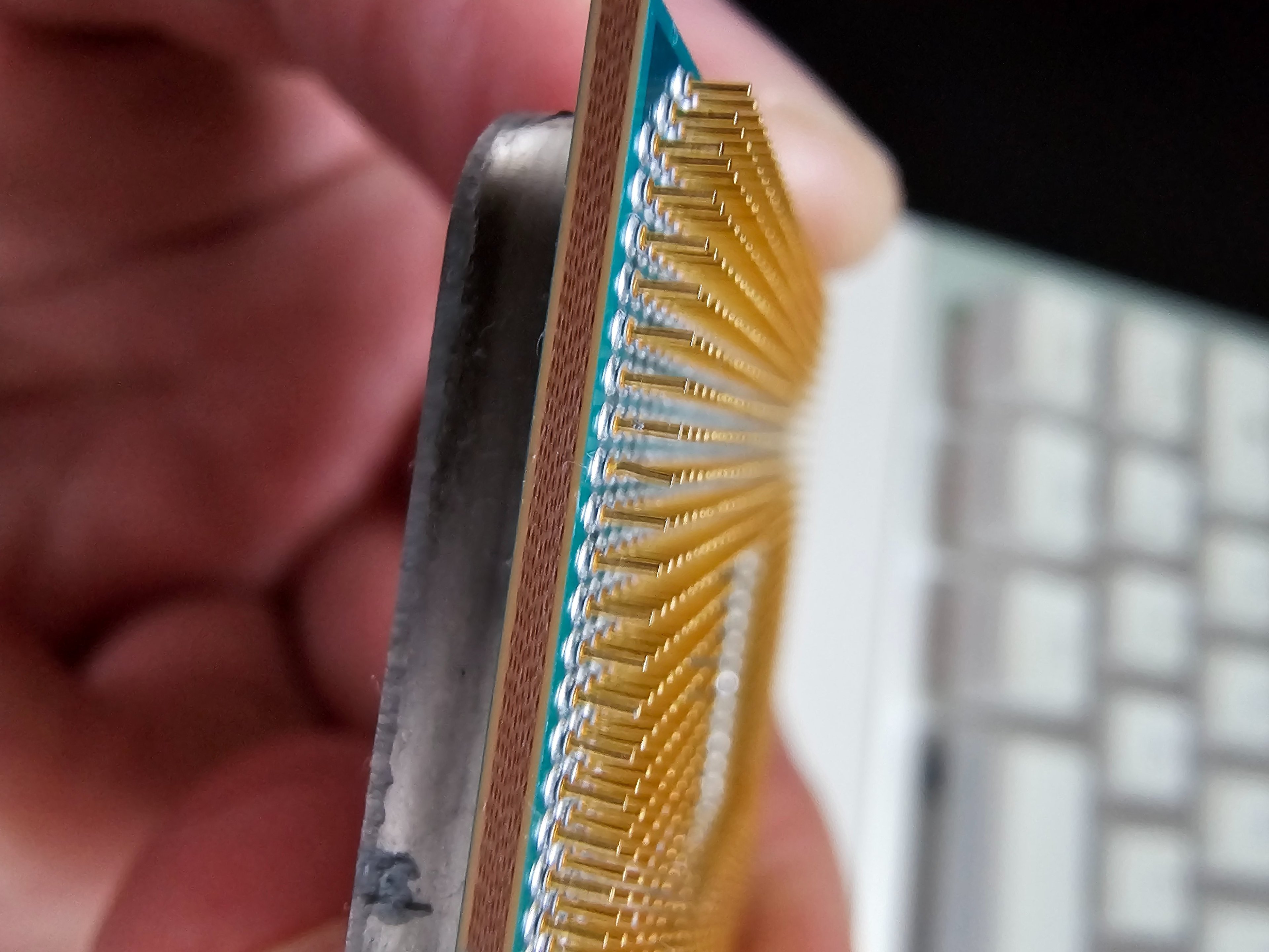

So cpu aus gebaut....alle Pins stehen noch....hier mal noch ein paar Pics ....vielleicht fällt euch noch was auf.....

@Evgasüchtiger So nochmal auseinander gebaut und noch ein wenig PTM Paste ganz unten an den Pins entdeckt kann man nur mit 30er Vergrößerung sehen. Weil ist ganz unten auf der Platine gewesen.
Nun startet der PC wieder mitv2 Riegeln 😃 nur startet dieser immer nur mit 2133mhz....sobald ich mein 24/7 Profil im bios lade , dann startet er ein paar mal und lädt dann wieder die 2133mhz
Wird ja immer besser, weiter so. Vielleicht hilft ja hier Alkohol:
@Luftgucker Habe isopropanol. Ich sehe auch fast nichts mehr durch die Lupe...minimal unten am pin....berührt aber keinen anderen pin. Kann es mit einer Zahnbürste und iso noch versuchen
Oh ja der 3500x lief auch nicht mit 3600mhz sondern nur mit 3200mhz. Der der 5800x3d lief sogar stabil mit 3733mhz

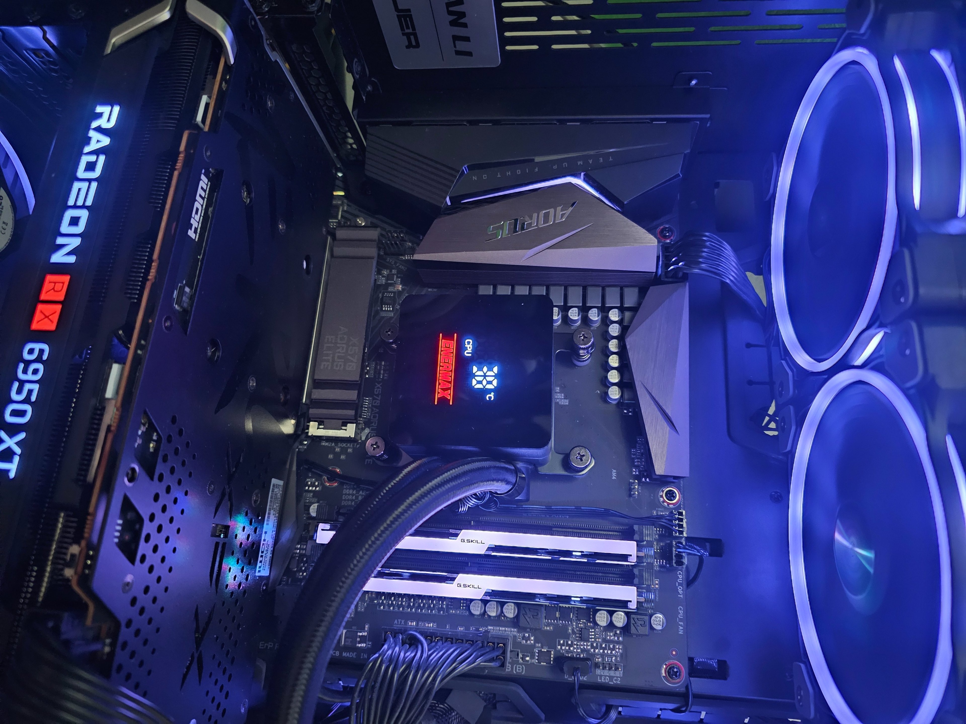

So muss wohl nicht mehr reinigen.....habe nach die Riegel im Slot A2 und B2 eingesetzt und dabei noch alles bisl durchgepustet...Nun löppt mit 3600mhz..... juhu 🙌 nun noch ordentlich die WLP auftragen und fertig 😁 nie wieder PTM aufn die cpu😁 danke Jungs für eure hilfe 😘
