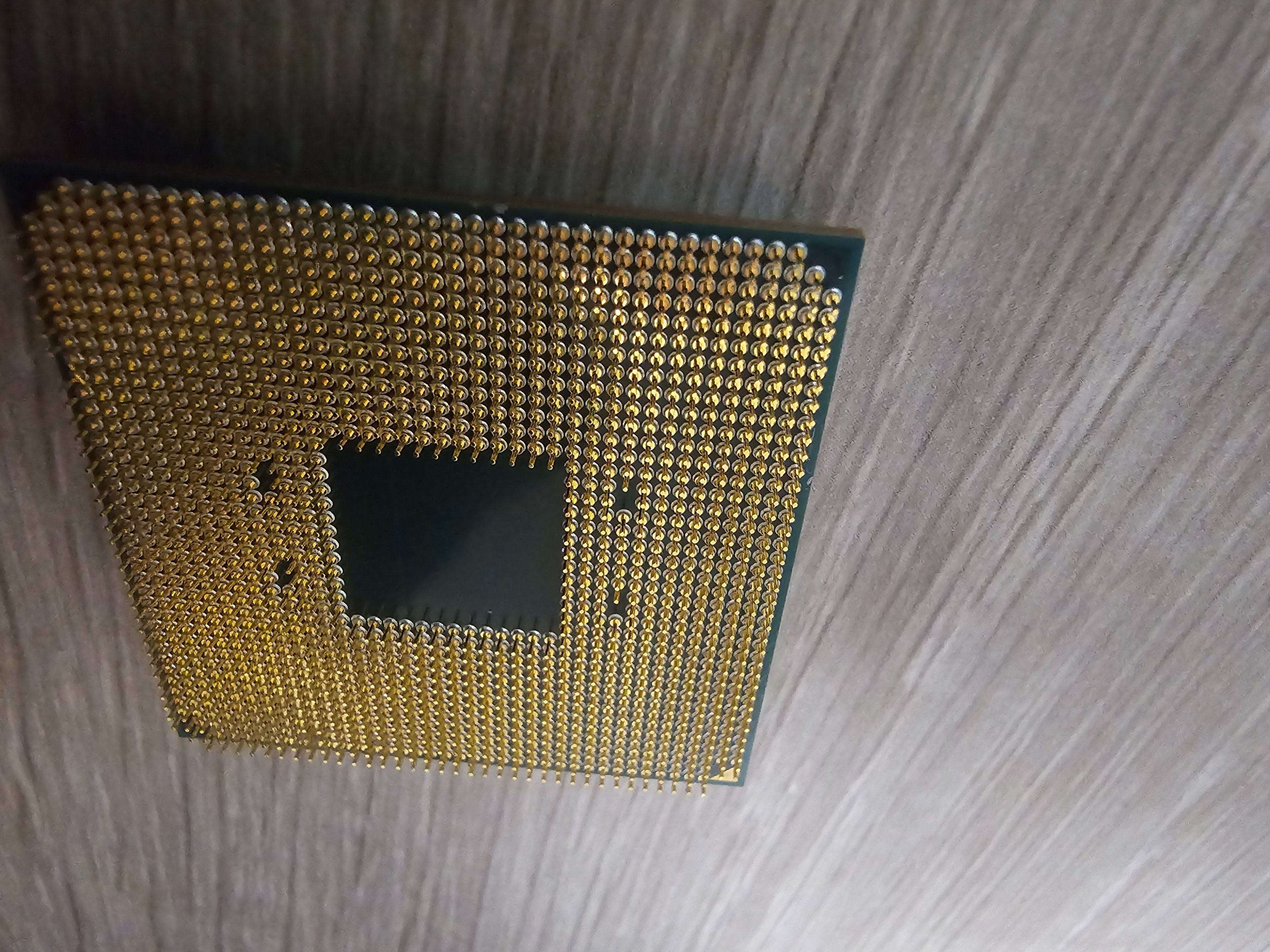

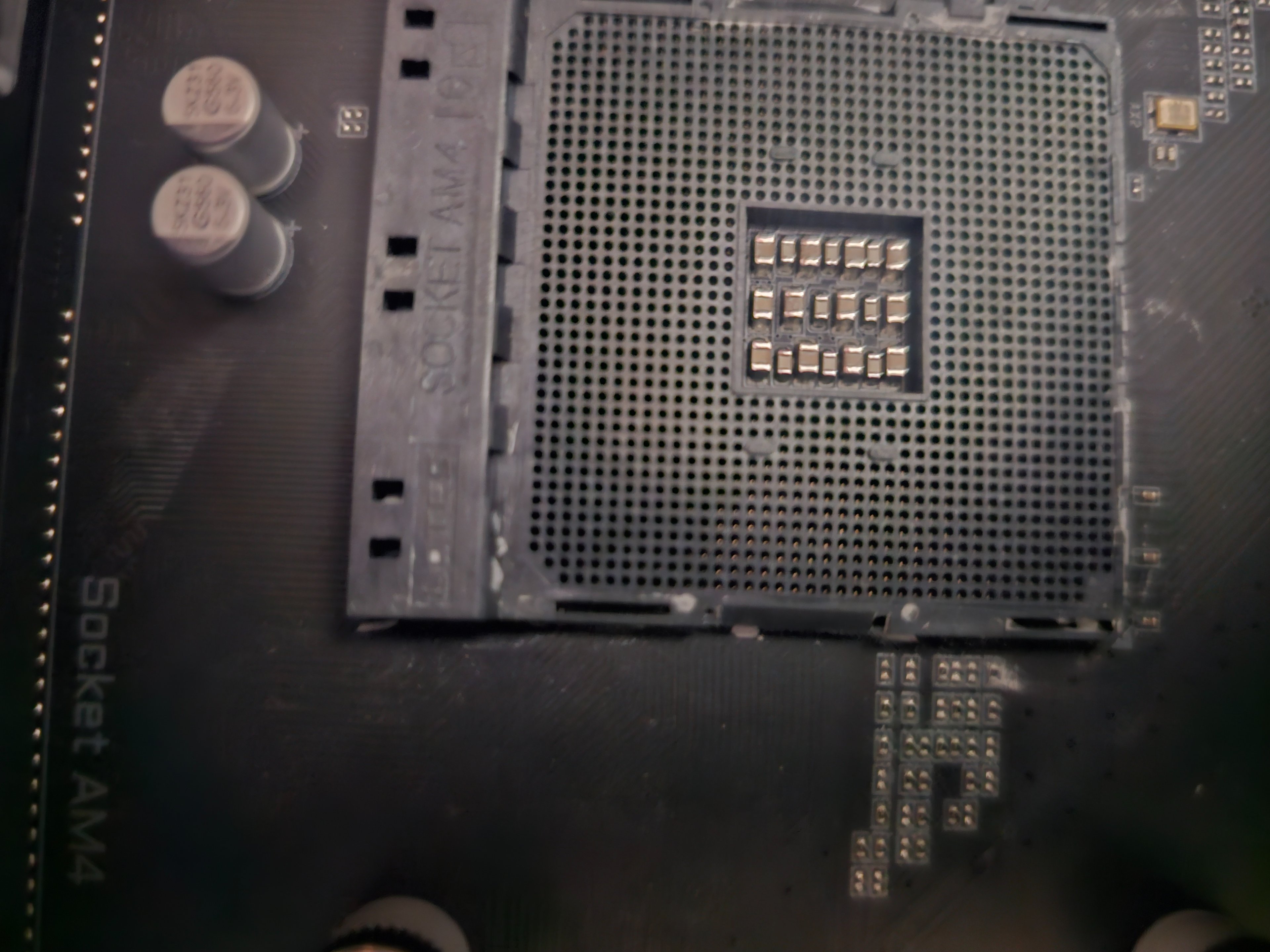

Du kannst noch evtl Detailaufnahmen vom Sockel selbst (Vorder- und Rückseite) machen, ob man evtl. einen Schaden sieht.

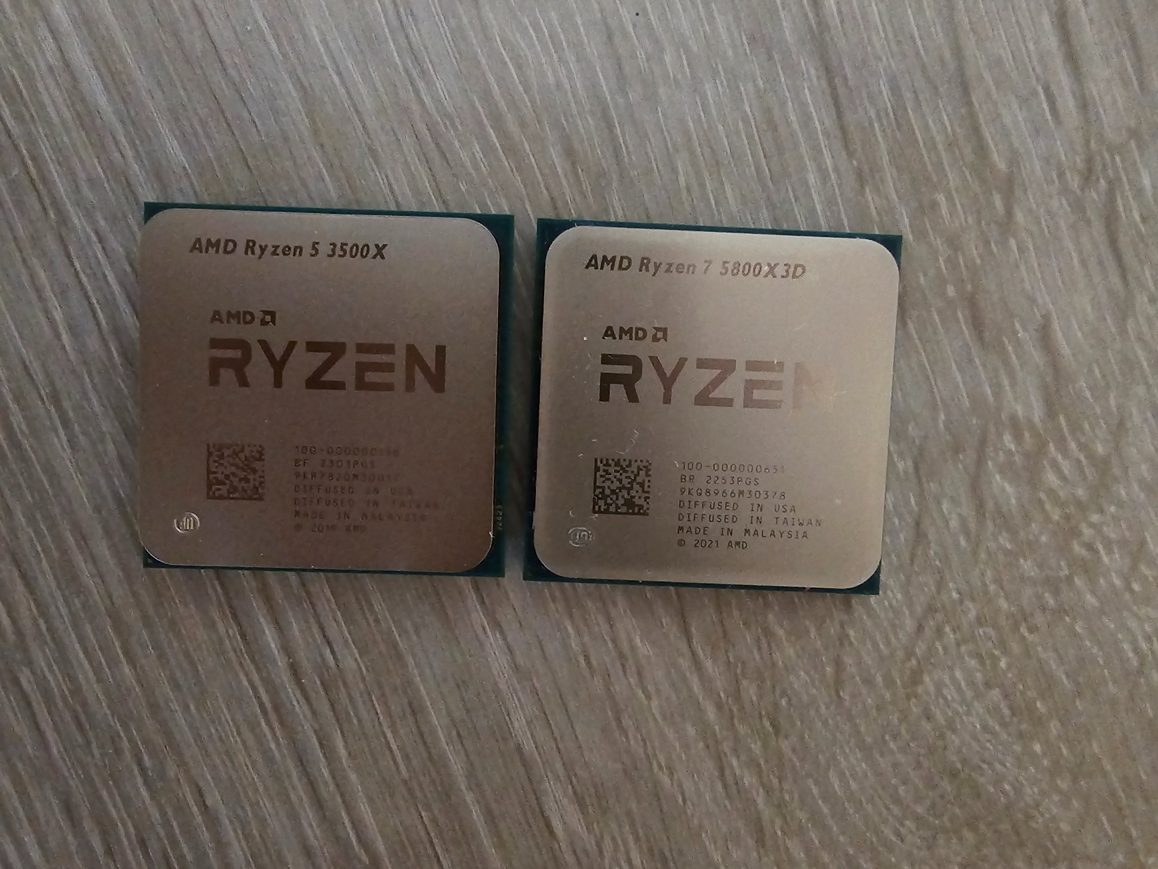

So meine CPU zum gegen testen ist heute gekommen. Sehe gerade das an ein paar Pins WLP oder PTM dran haben ( wie kommt es dahin) schlimm oder macht das nichts?
Erstmal die neue cpu mit testen

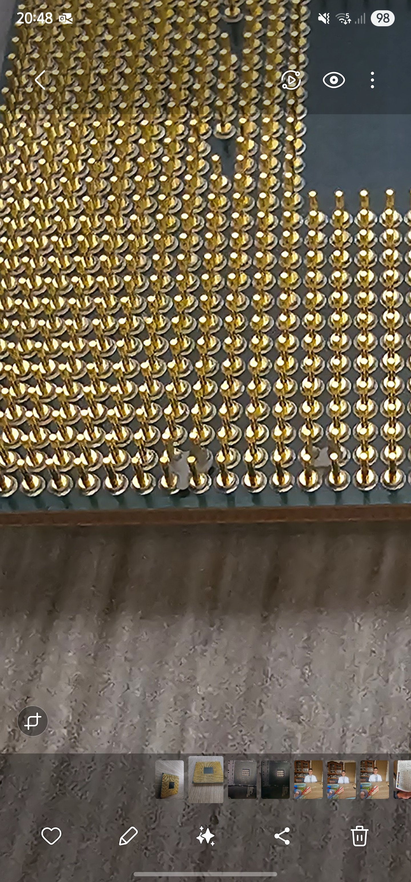

Da sind Pins verbogen oder fehlen evtl ganz. Nicht exakt zu erkennen. Das Ding hat erstmal nur Schrottwert.

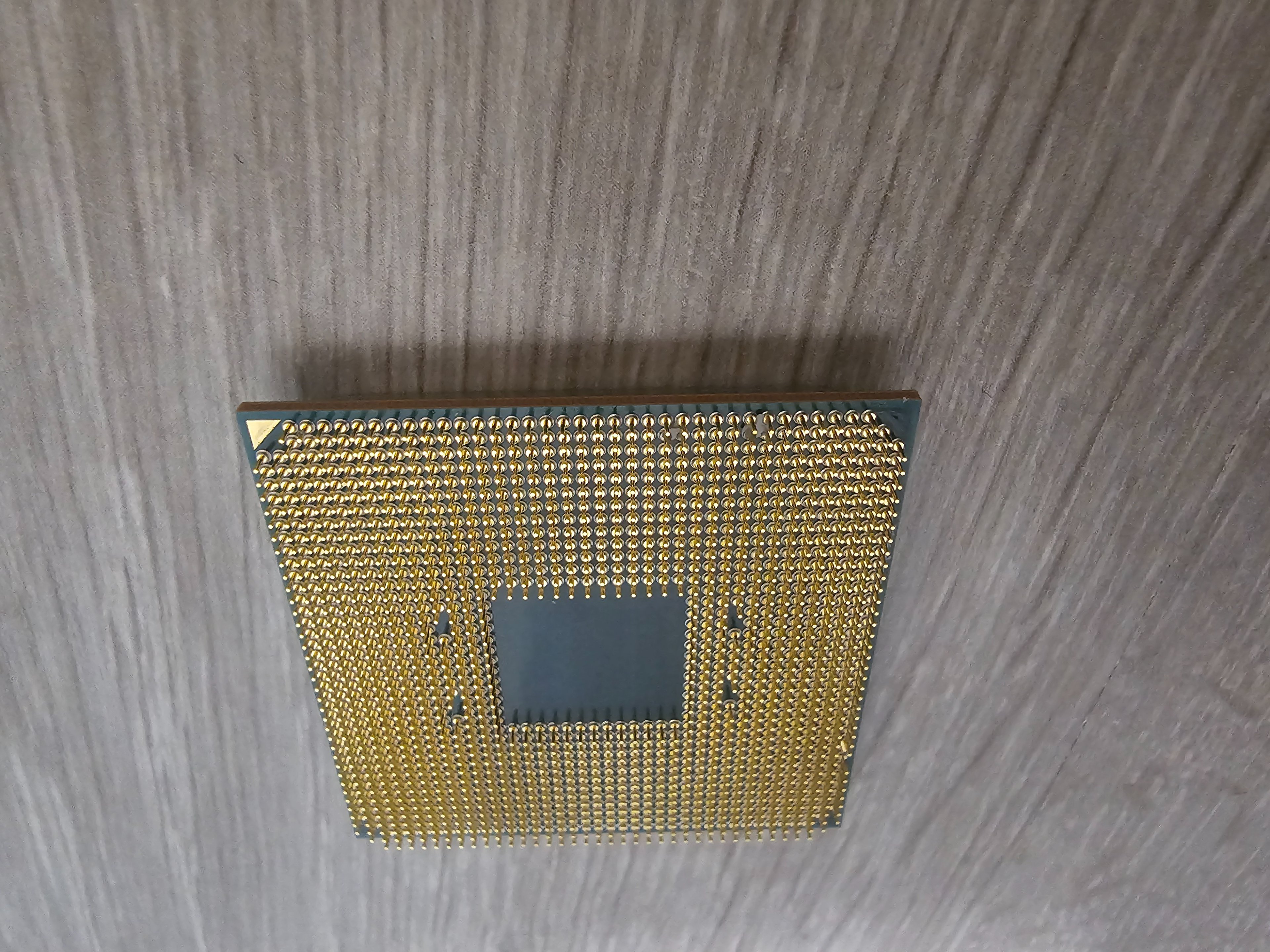

So neue cpu ist drinn...läuft nun mit zwei Riegel.... verdammt mein schöner 5800X3D.... kann das an der Paste an den Pins liegen?

Mach die Paste doch einfach weg und sag es uns.
Edit: Denke schon dass die Paste der Übeltäter ist.
An der pate weniger, eher an den verbogenen Pin.
Ist der dir noch nicht aufgefallen??
@peterX Oh jetzt sehe ich es auch aufn Bild. Kann man das eventuell gerade biegen.?

Wärmeleitpaste macht normalerweise nichts aus, lässt sich aber mit Isopropanol und einem weichen Pinsel entfernen.
Dieser Pin wird beim herausreißen aus dem Sockel verbogen sein. Wäre nicht das erste Mal wo sich Pins hierbei verbiegen oder gar abreißen.
@LiniXXus Jo und ich bin eigentlich immer sehr vorsichtig...werde es dann mal die Tage reinigen und mal schauen ob ich den Pin eventuell noch vorsichtig gerade biegen kann , aber die sind ja so klein.....mmmhhh...hoffe ich kann meinen geliebten 5800X3D noch retten 🫣
AMD-Prozessoren habe ich von 2002 bis 2014 verbaut und in dieser Zeit ist mir selbst auch mal passiert, dass der Prozessor beim Abnehmen des Kühlers dran kleben blieb. Das kann daher jedem passieren, auch jemand der seit 1984 mit PCs zu tun hat und sich im Grund gut auskennt.
Habe später gelernt, immer den Prozessor leicht nach rechts und links zu bewegen und nur mit sehr geringen Druck abzunehmen. Ist mir daher nur einmal passiert und auch daraus gelernt.
Damals haben sich auch bei mir drei Pins etwas verbogen und ich konnte sie vorsichtig wieder gerade biegen. Der Prozessor funktionierte danach wieder jahrelang. Ein Freund von mir hatte da weniger Glück, da ihm die Pins hierbei abgerissen sind.
Vor einiger Zeit habe ich mir sogar Pins im 3.0 internen USB-Anschluss verbogen. Grund dazu war, weil ich den Stecker dazu aus Platzmangel nicht gut davor ansetzen konnte. Hier sind mehrerer Pins sehr stark verbogen gewesen. Sogar so stark, dass ein Pin zweimal verbogen war, weil der Stecker ihn heruntergedrückt hat und dann seitlich nochmal eingequetscht hat. Mit etwas Feingefühl, einer Pinzette und einer schmalen Spitzzange habe ich selbst diese feinen Pins wieder gerade bekommen und das Mainboard läuft heute noch fehlerfrei in meinem System.
Was ich damit aussagen möchte ist, dass die Chance gut steht, wenn du diesen Pin wieder gerade bekommst. Schwieriger wird es mit Pins in einem LGA Sockel.
