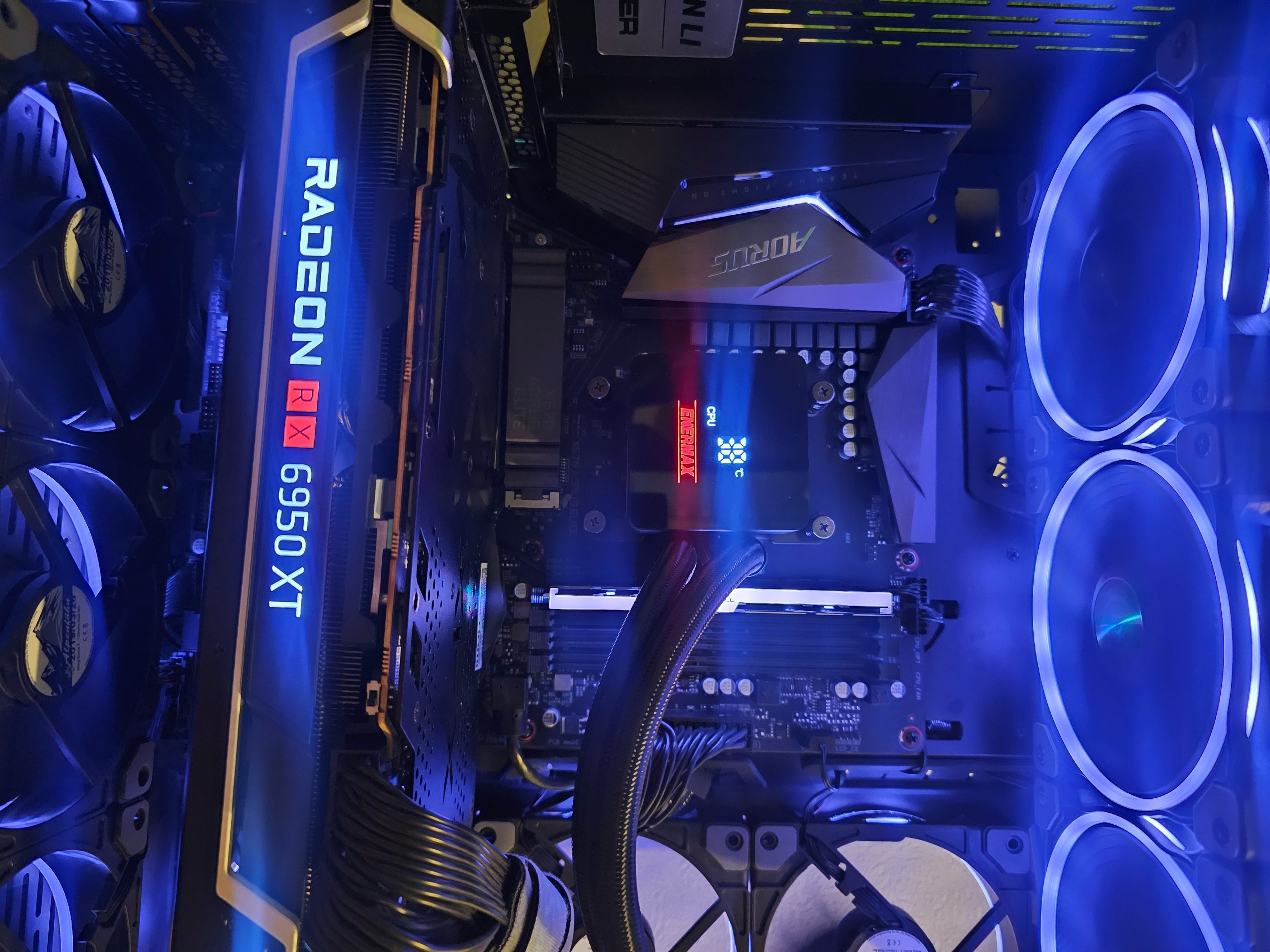

Moin zusammen,
habe bei mir eine neue AIO verbaut und vorher mit Prime dann meinen 5800x3d aufgeheizt, da ein Grizlly PTM auf der CPU werkelt, da es sonst sehr zäh wird. Trotzdem ging der AIO Kühler ziemlich schwer ab. Habe vorsichtig gezogen und da hatte ich den AIO Pumpenkopf samt den 5800x3d in der Hand. Der war dort wie mit Sekundenkleber am Kupferblock geklebt bombenfest. Habe dann ganz vorsichtig mit dem Heizluftfön den Kupferblock vorsichtig bearbeitet. Und dann habe ich den 5800x3d auch angekommen und alle Pins so wie ich sehen kann sind unbeschädigt. Dann die neue Aio eingebaut und pc gestartet. Pc startet nicht richtig. Gehen nur alle Lüfter und Beleuchtung an...Komme nicht mal ins BIOS....dann erst alle Kabel usw nachgeschaut, aber da war alles in Ordnung. Dann BIOS reset...auch nicht gebracht. Dann die cpu und den sockel nachgeschaut....nix gefunden....mmhh dann einen Ram Riegel entfernt und schwupps...pc startete wieder. Juhu....dann den zweiten Riegel auch einzeln getestet. Startete dann auch ordentlich. Also müsste dann ja beide heile sein.... dann wieder beide eingesteckt und der pc startet nicht. Egal ob in A1/B1 oder A2/B2. Einzelt funktioniert aber dual funktioniert nicht. Der ram nimmt auch einzelnt kein XMP Profil an....Nur 2133mhz... kann ich im bios auf xmp 3600mhz einstellen, aber beim Reboot stellt er den ram wieder auf 2133mhz. Dieses Problem habe ich noch nie so gehabt😫
Ist mein Motherboard defekt oder doch dei Riegel ? Habe leider keine Riegel oder Motherboard hier rumliegen. Könnte mir eventuell jemand weiterhelfen? ☺️

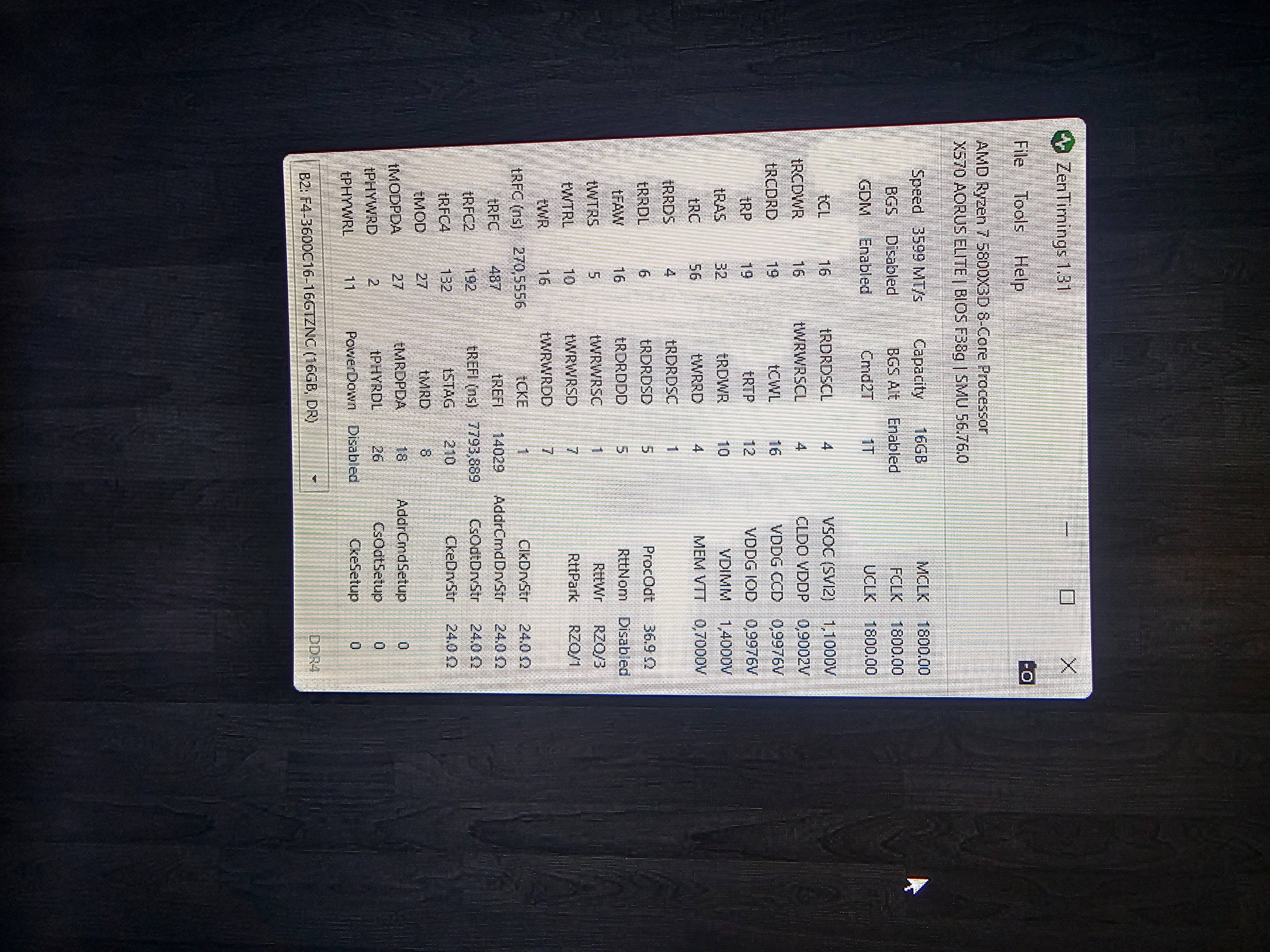

Und nun im zweiten Slot nimmt er die 3600mhz an
Wenn schon eine Frage stellst und Hilfe von uns haben willst.
Warum sehen Wir keine Bilder von der CPU und vom Sockel?
Bilder sagen mehr als Worte!
Na ach?! Da schau her.
Ps: Google mal wie man Screenshots macht. (so jedenfals nicht) :mussweg:
