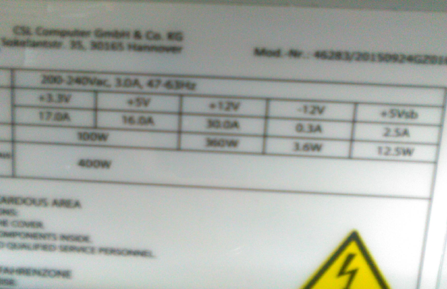

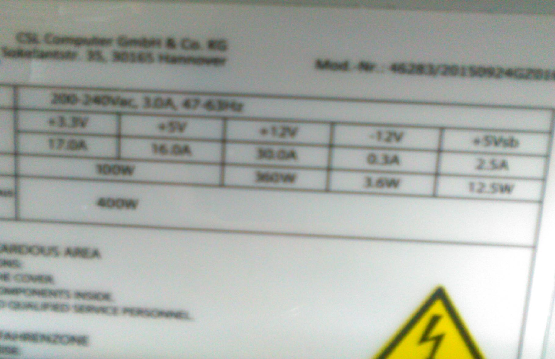

Mein Netzteil: ich hoffe man kann es erkennen, sonst schreib ich das manuell nochmal ab.
scheint tatsächlich 400 Watt zu sein richtig?

Man kann es halbwegs erkennen, aber ein paar Sachen die sonst noch so draufstehen nicht. Könntest du vielleicht es nochmal etwas schärfer fotografieren?

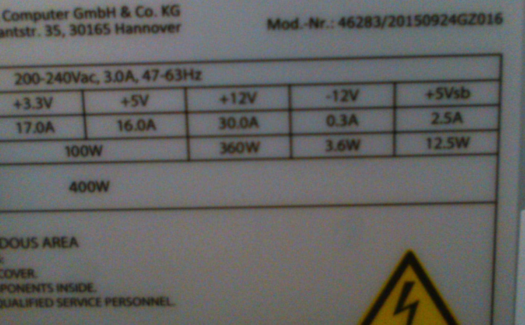

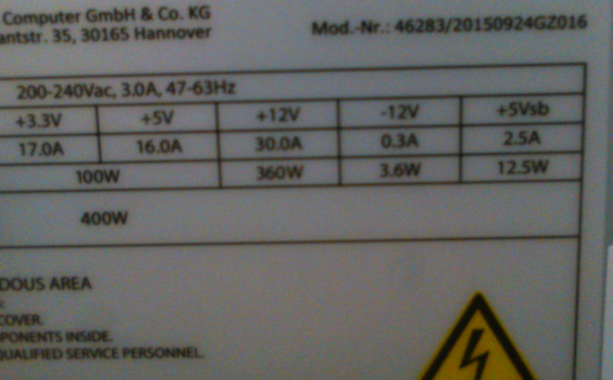

Ja, hier müsste es jetzt nochmal deutlich besser sein.
Ok, das würde von den Daten auch für etwas größere Grafikkarten reichen.
Steht da noch irgendwas zum Hersteller außer CSL drauf?
