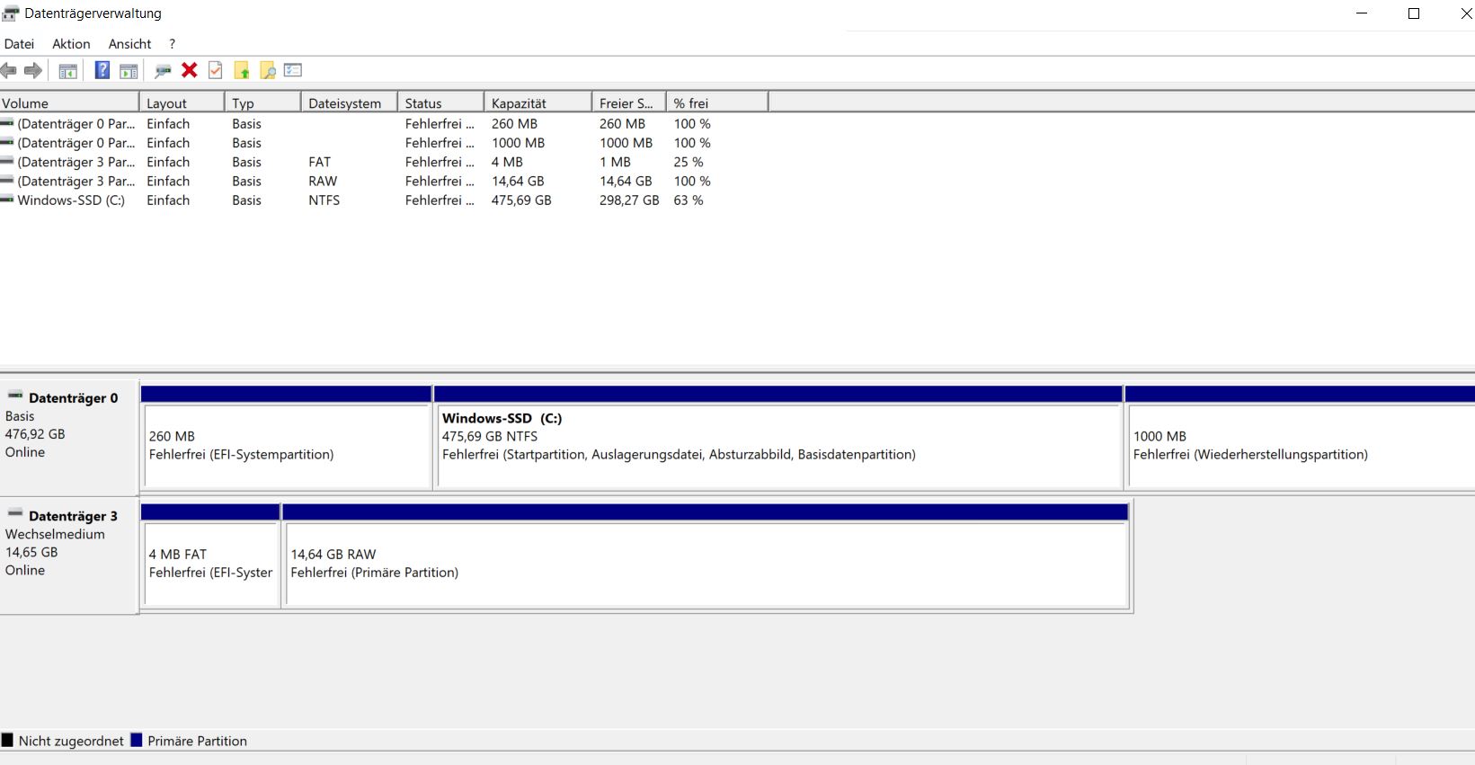

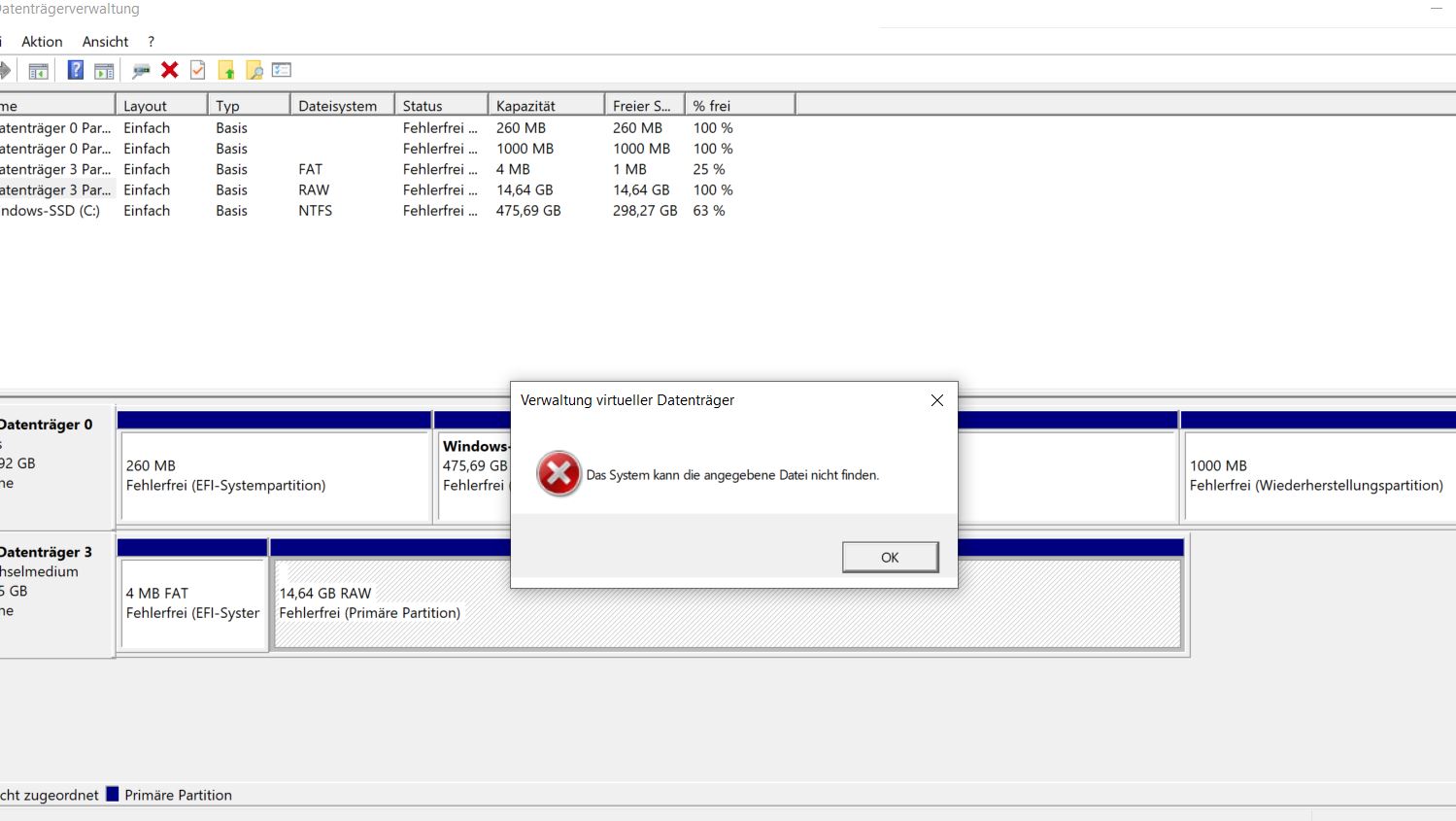

Ich habe über einen boot stick pop os auf einem Laptop erfolgreich installiert. Dann wollte ich den Usb stick auf einem anderen Pc weiter benutzen, und dann kamen ganz viele Fehlermeldungen, dass ich den Stick formatieren soll. Das habe ich dann auch gemacht, und dann war er weg. Im Geräte Manager wird er noch als primäres Volume angezeigt, aber ich kann den Laufwerk Buchstabe nicht ändern. Dann kommt, dass die Datei nicht gefunden werden konnte. Kann mir jemand helfen? Ich bin neu auf dem Gebiet.
Was sagt die Datenträgerverwaltung? (Ggf. Screenshot posten)

Ja. Das war ein Windows Pc. Der usb Stick hat aber die letzten 2 Jahre super auf dem usb stick funktioniert. nur seit dem das mit dem formatieren war geht nix mehr
ja. kommt gleich

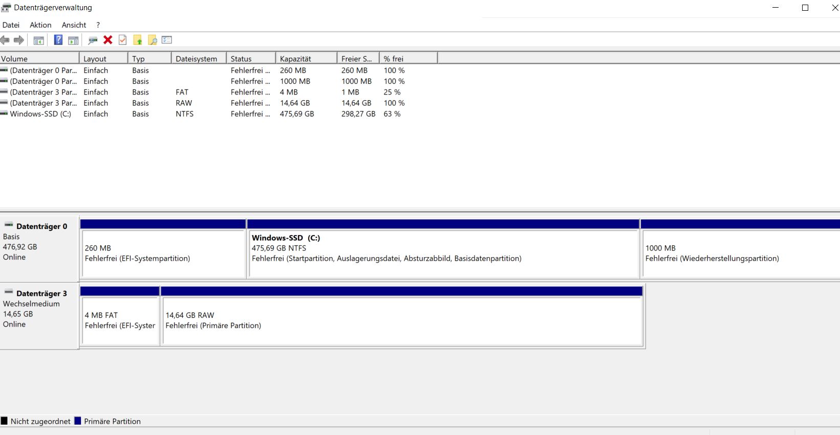

Hier sind noch 2 Screenshots.

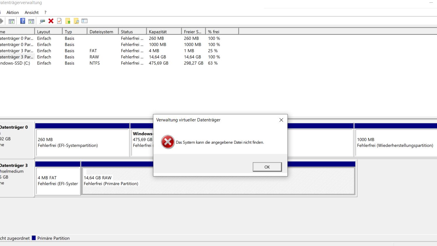

Da wo die Fehlermeldung ist, das ist, wenn ich einen Laufwerkbuchstaben zuordnen möchte.

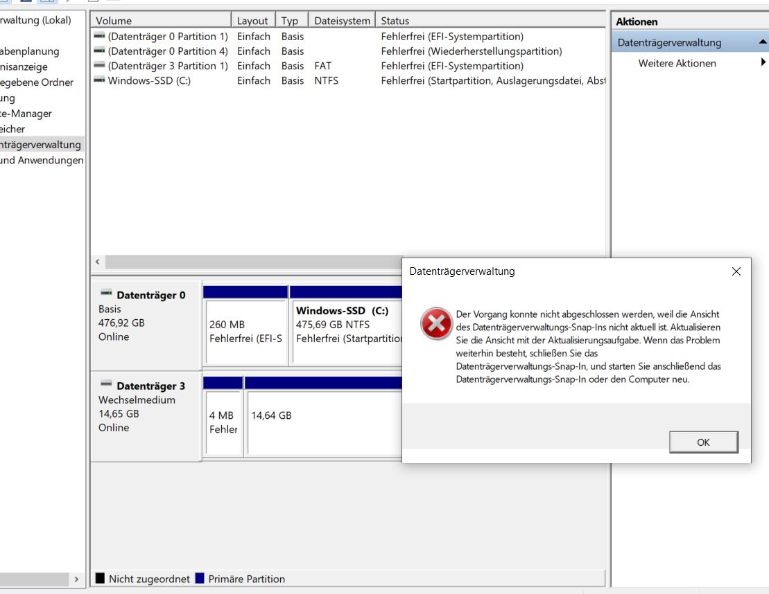

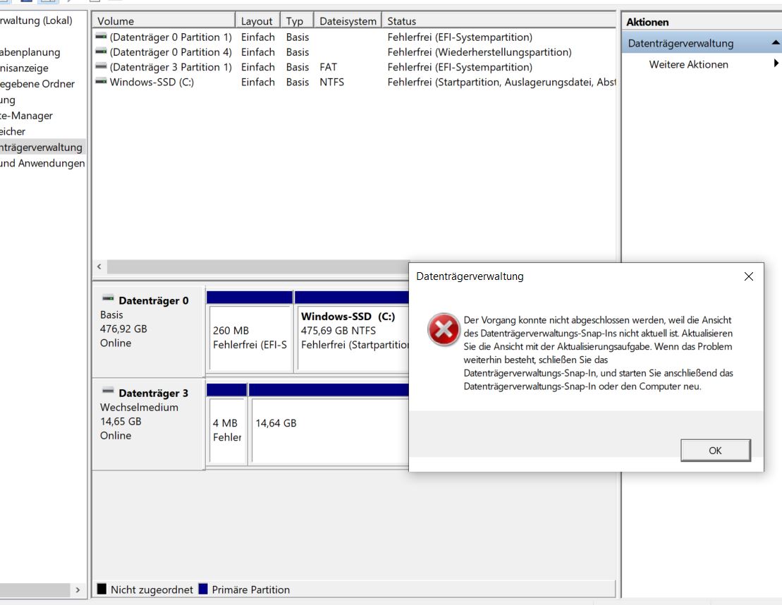

Rechtsklick auf beide Partitionen -> Partition löschen. Dann müsste der Stick "schwarz" sein. Danach wieder über Rechtsklick eine neue Partition erstellen und entweder per FAT32 oder NTFS formatieren.
jetzt kommt das. Das kann noch dauern
