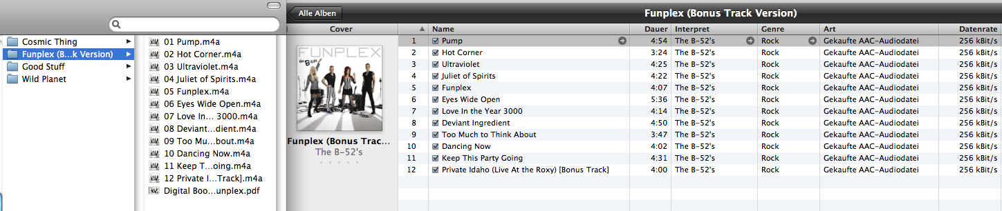

So sollte das aussehen. Bei diesem Album taucht es noch auf, weil ich es erst neulich gekauft habe. Bei den andere aber nicht.
Es handelt sich im Endeffekt nur um eine Verknüpfung im iTunes zur pdf Datei.

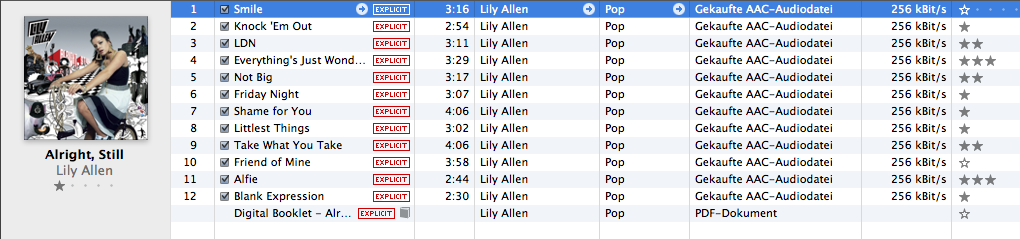

EDIT 2:
Ich habe die komplette iTunes Mediathek neu erstellt, hat in so fern geholfen, dass jetzt alle PDFs als "Unbekanntes Album" angezeigt werden.
Nun kann ich die Infos jedes einzelnen PDFs bearbeiten und sie womit wieder den Alben zuordnen.
Ist eine blöde Arbeit. Muss ich nicht noch einmal haben, aber! immerhin nun ist mein Problem gelöst ;)
