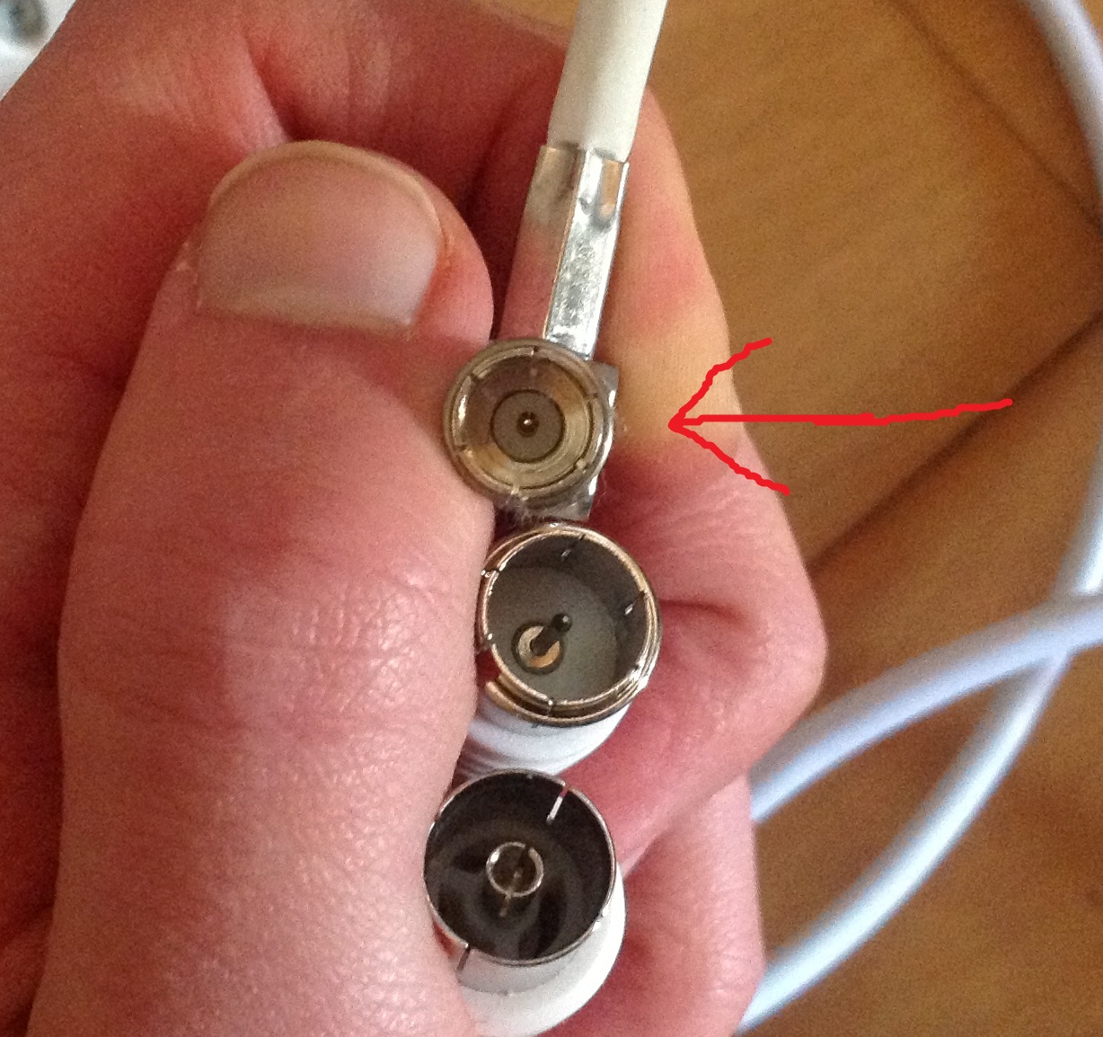

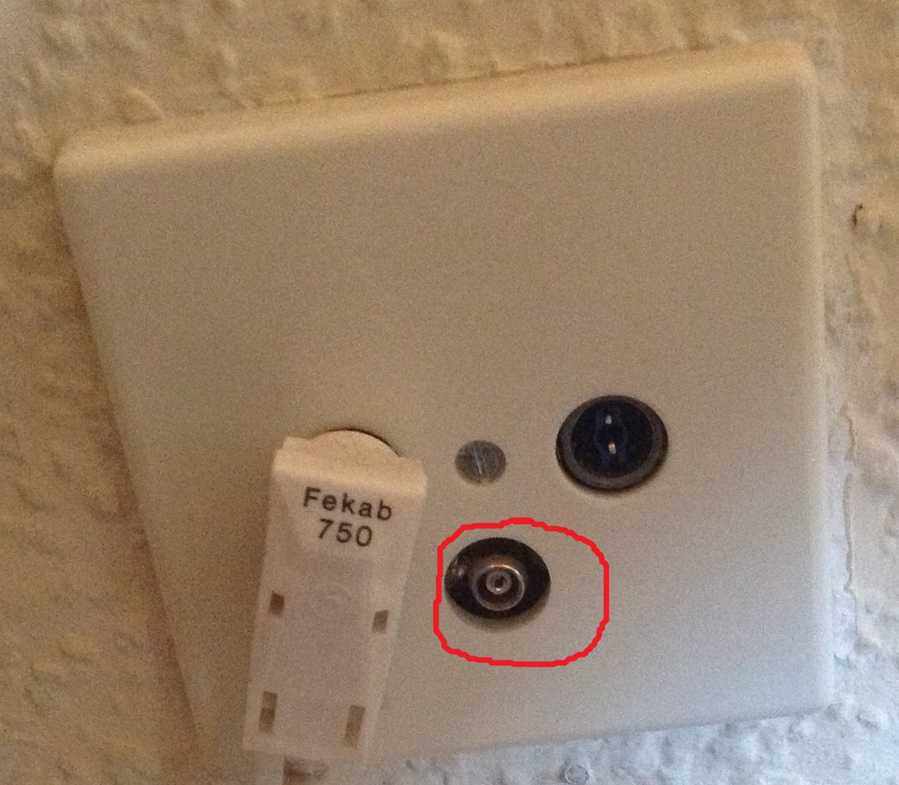

Bisher (beim alten Modem) war es immer so, dass das Kabel worauf der rote Pfeil zeigt in die rot umkreise Buchse ging.
Ich nehme mal an, dass die rot umkreiste Buchse also meine DATA Buchse ist?
Beim neuen Modem waren drei beiliegende Koaxialkabel mitgeliefert und noch ein weiteres, was schon am "kurzen Anschluss" (also ganz links, siehe fotographierte Anleitung) des Verteilerverstärkers hing.
Die ganzen Koaxialkabel die beim neuen Modem dabei waren haben alle den gleichen Anschluss, erstes Foto mittleres Kabel.
Bis auf ein Kabel, das hat einen anderen Anschluss, erstes Foto unterstes Kabel.
Das oberste Kabel vom ersten Foto, auf welches der rote Pfeil zeigt, ist wie gesagt ein altes Kabel, vom alten Modem.
Brauch ich nun ne ganz neue Buchse in der Wand, die eine größere DATA Buchse hat?
Oder kann ich einfach die kleinere DATA Buchse weiterverwenden, mit dem alten Kabel?
Die ganzen Kabel vom neuen Modem passen nämlich nicht in die kleine DATA Buchse.
So etwas liegt nicht bei, nehme also das alte Kabel dann.
Danke für die schnelle Hilfe!
bei meiner kabel-zeit gab es zu jeder neuen lieferung ein adapter "gross/klein"... frag bei UPC nach, die senden dir das entsprechende teil gratis zu.
Alternativ bei UM KD Techniker ordern der dir eine neue Dose einbaut, weil das wäre eh das richtige weil du besitzt derzeit noch einer der etwas älteren WICLIC Anschlüsse.
Funktionieren tuts, entweder mit altem Kabel, oder mit neuem samt Adapter.
Jedoch kann der Tech. wenn er kommt dann im besten gleich nochmal die Pegel nachmessen und schauen ob alles passt.

Macht UM das denn kostenfrei? Es besteht ja eigentlich keine wirkliche Notwendigkeit für eine neue Dose, oder?
Prinzipell besteht KEIN Zwang/Notwendigkeit für eine neue Dose.
Frequenzbild etc. bleibt alles gleich ist halt nur ein etwas anderer Anschluss, demzufolge eben passend zum Stecker ein etwas "dünneres" Kabel benutzt wird. (Wobei "dünn" nie immer = schlecht bedeutet)
Theoretisch sollte UM dies "kostenfrei" machen, am besten einfach mal anrufen, Situation erklären und nachfragen.
