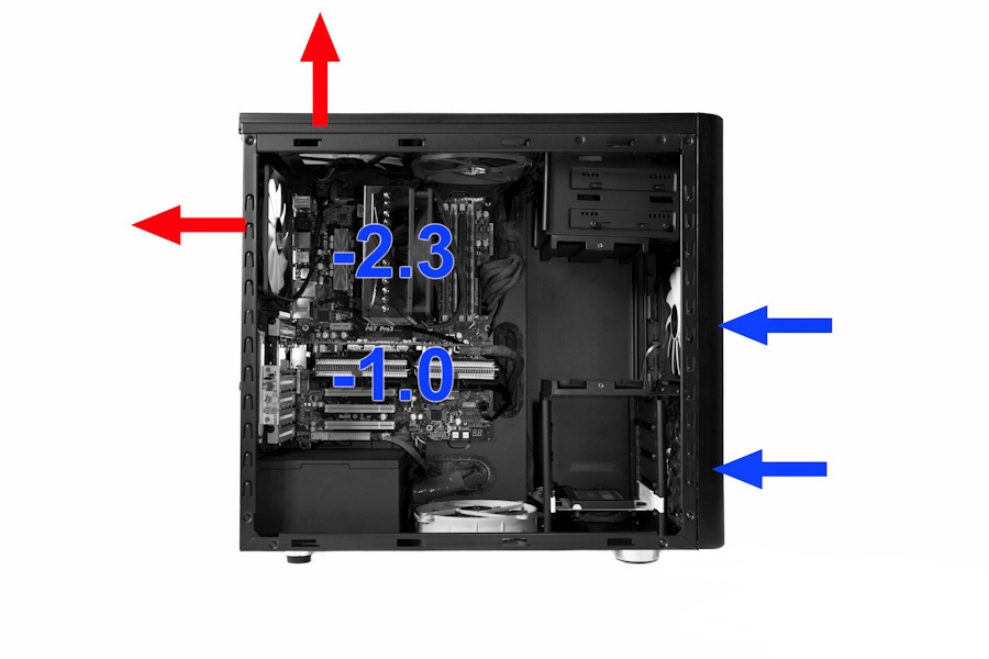

Ist das denn so schwierig? mach doch mal ein paar Fotos von dem Innenleben
2 Lüfter blasen rein und 2 Lüfter raus

Wenn das ein Bild von DEINEM Gehäuse ist, also nicht nur ein Symbolfoto, was wahrscheinlich ist, dann ist der untere Frontlüfter für die Katz weil der direkt auf den Laufwerkskäfig bläst und so nichts für den Luftdurchsatz beiträgt. Schmeiß den Käfig raus. Für eine SSD braucht man keine so feste Halterung. Die kann auch lose unten drin liegen. (Mechanikloses Laufwerk) Dann wird auch die GraKa vom unteren Frontlüfter mit Luft versorgt.

er kann untervolten bis keine volts mehr da sind. fotos vom Innenleben würden hier weiterhelfen
