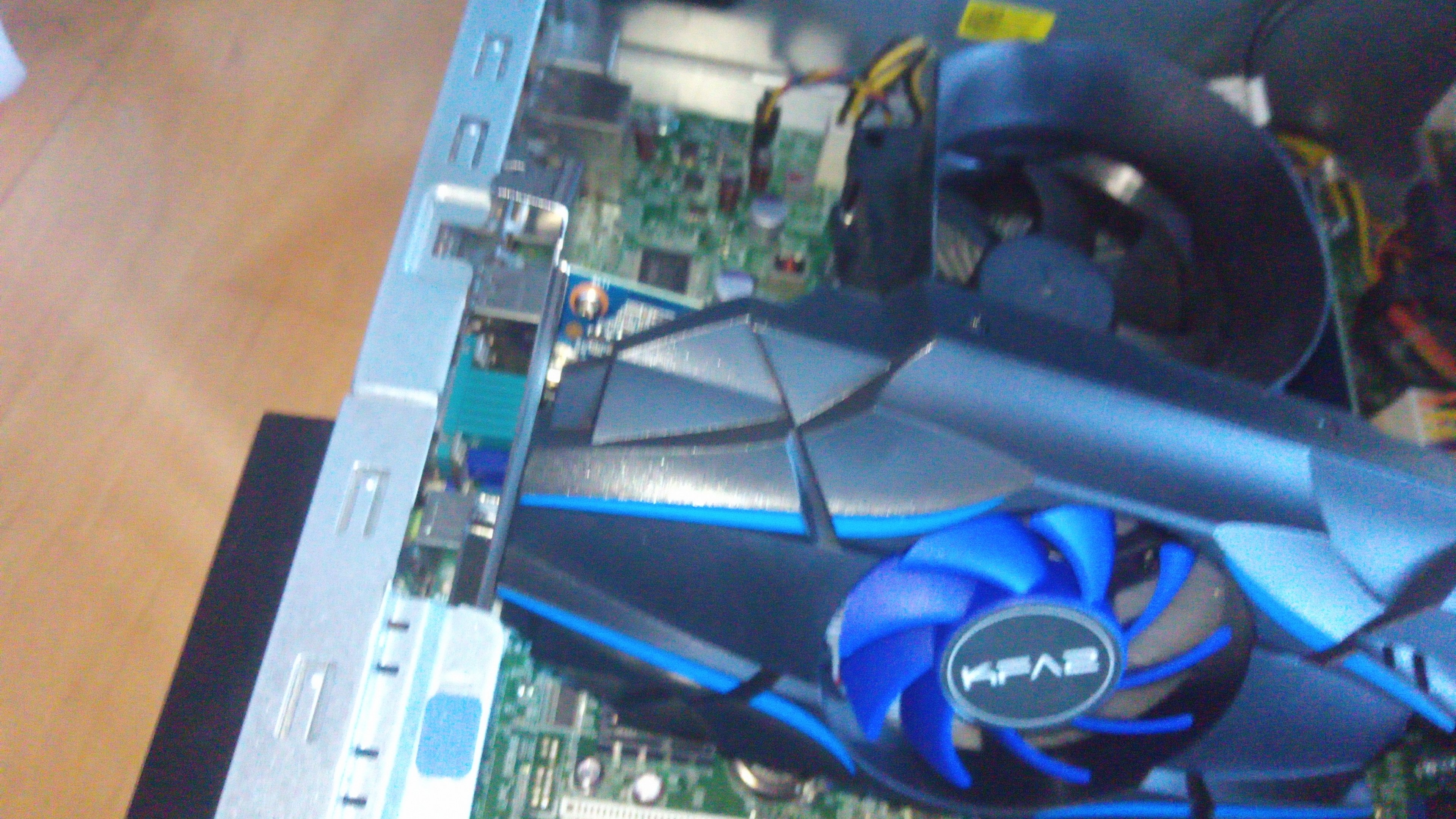

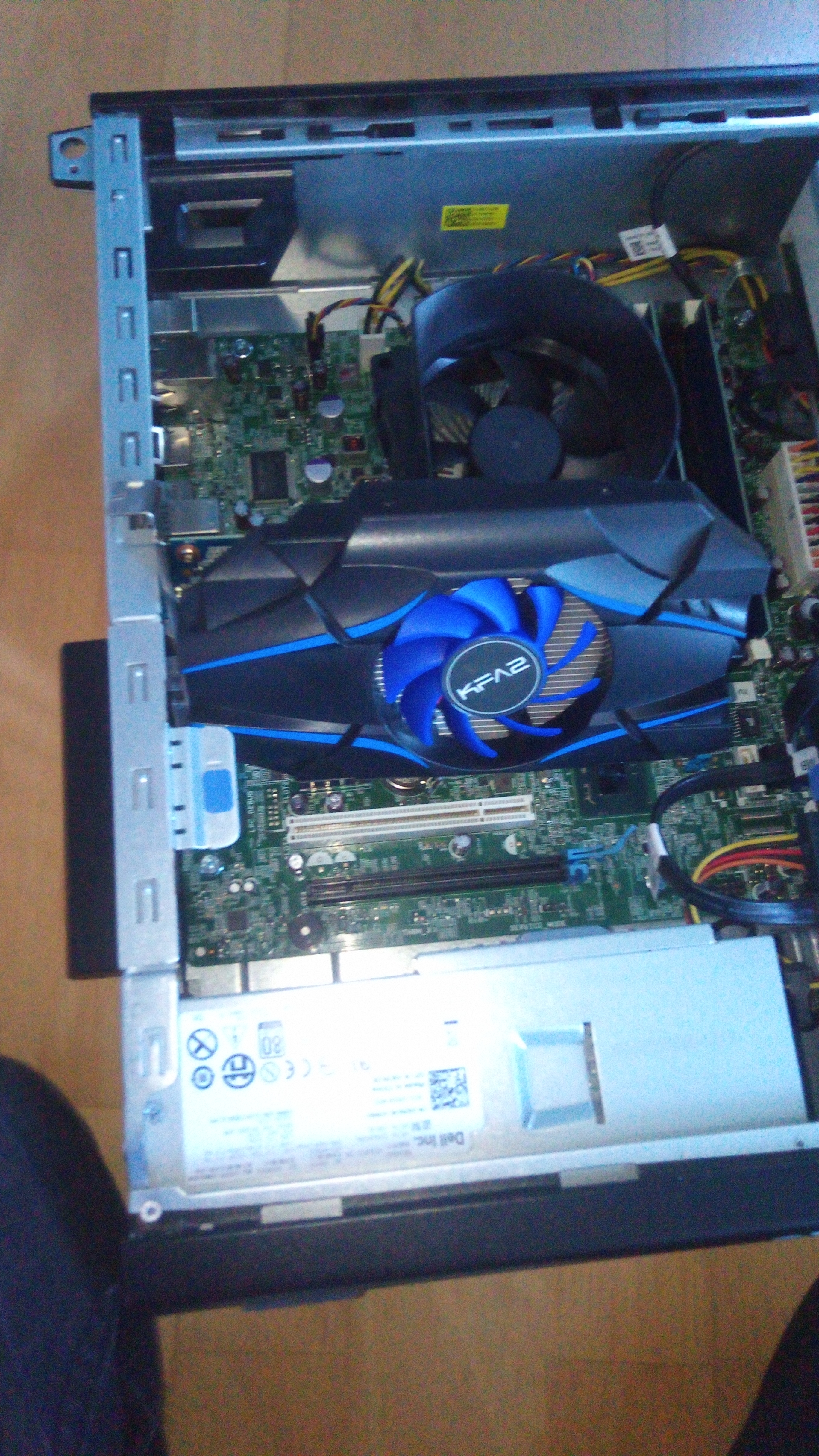

Ich habe letztens einen dell optiplex 790 dt günstig erworben und wollte dann eine Nvidia GeForce GT 1030 von KFA2 einbauen, doch ich kriege die Grafikkarte nicht in das kleine Gehäuse
Meine Optione das Eisenteil vorne abschraube (fallst das geht) und sie so einfach liegen lasse
Ein bisschen Hilfe wäre cool
Danke

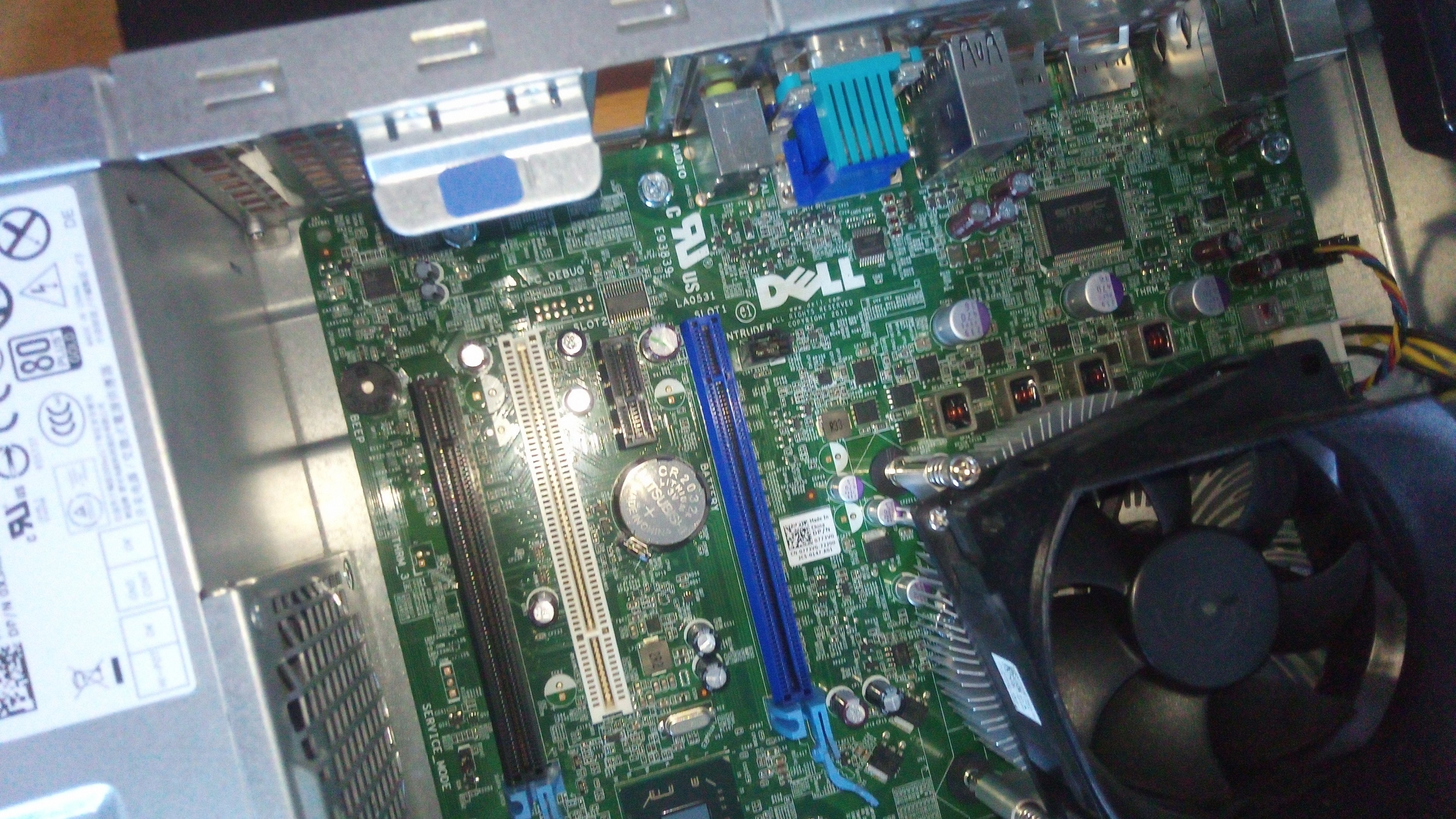

bei DELL kann man alles blaue bewegen oder entfernen?
wenn Du also das kleine vorstehende Blech mit dem blauen Aufkleber meinst, dann einfach nach oben öffen :-)
wer halt klasse wenn Du auf Deinen Bilder markieren würdest um was es Dir geht

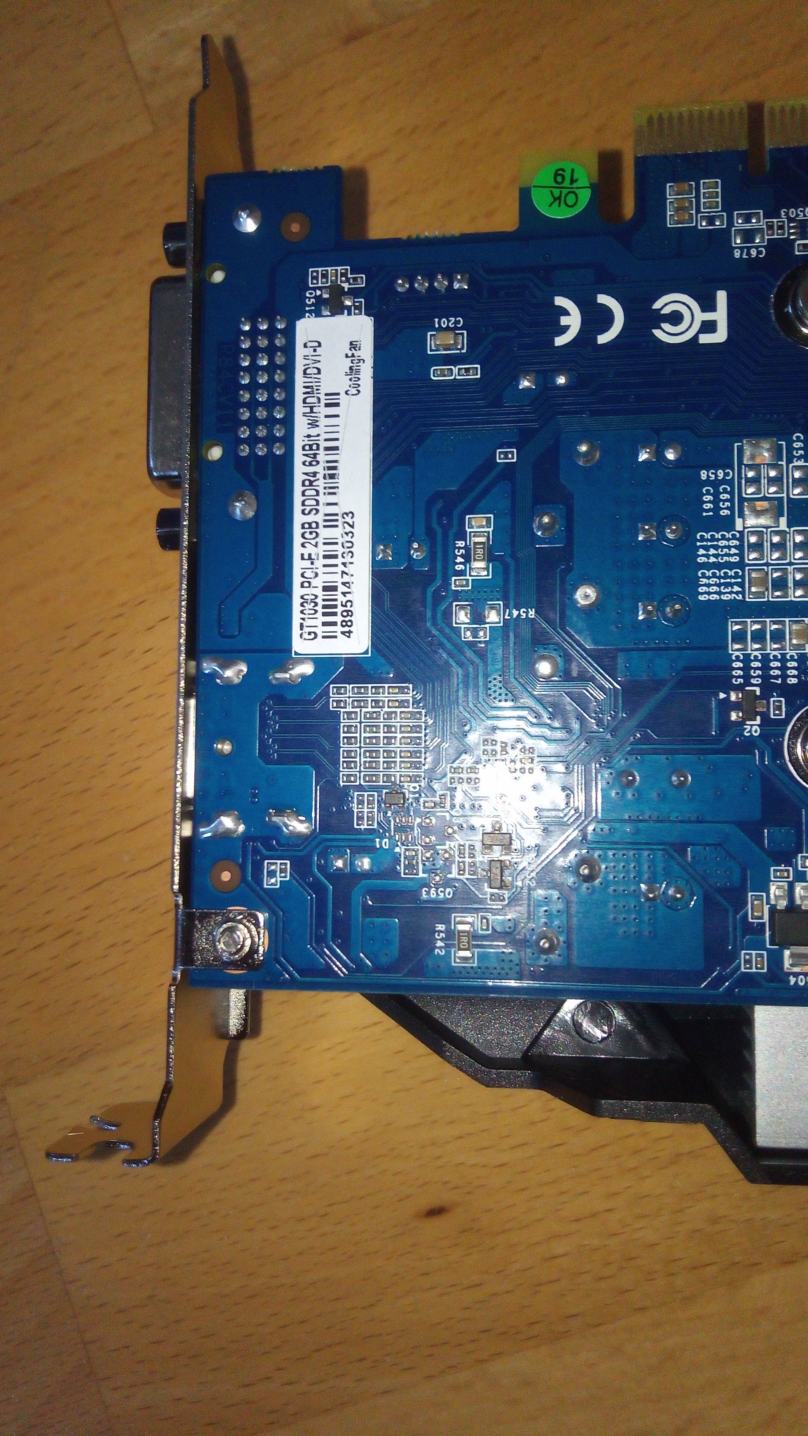

Du meinst mit "Eisenteil" vermutlich die Slotblende der Grafikkarte.
Die kannst du durchaus abschrauben, wenn das die Konstruktion der Karte hergibt, abschneiden/absägen würde ich nicht, da damit auch die Garantie erlischt und man die Karte nicht mehr vernünftig in ein normales Gehäuse einbauen kann.
Wird die Karte denn im Slot bzw. am Gehäuse vernünftig fixiert?
Die hat zwar keinen schweren Kühler, aber wenn die permanent hängt, belastet das das PCB der Karte sowie den PCIe Slot vom Board.

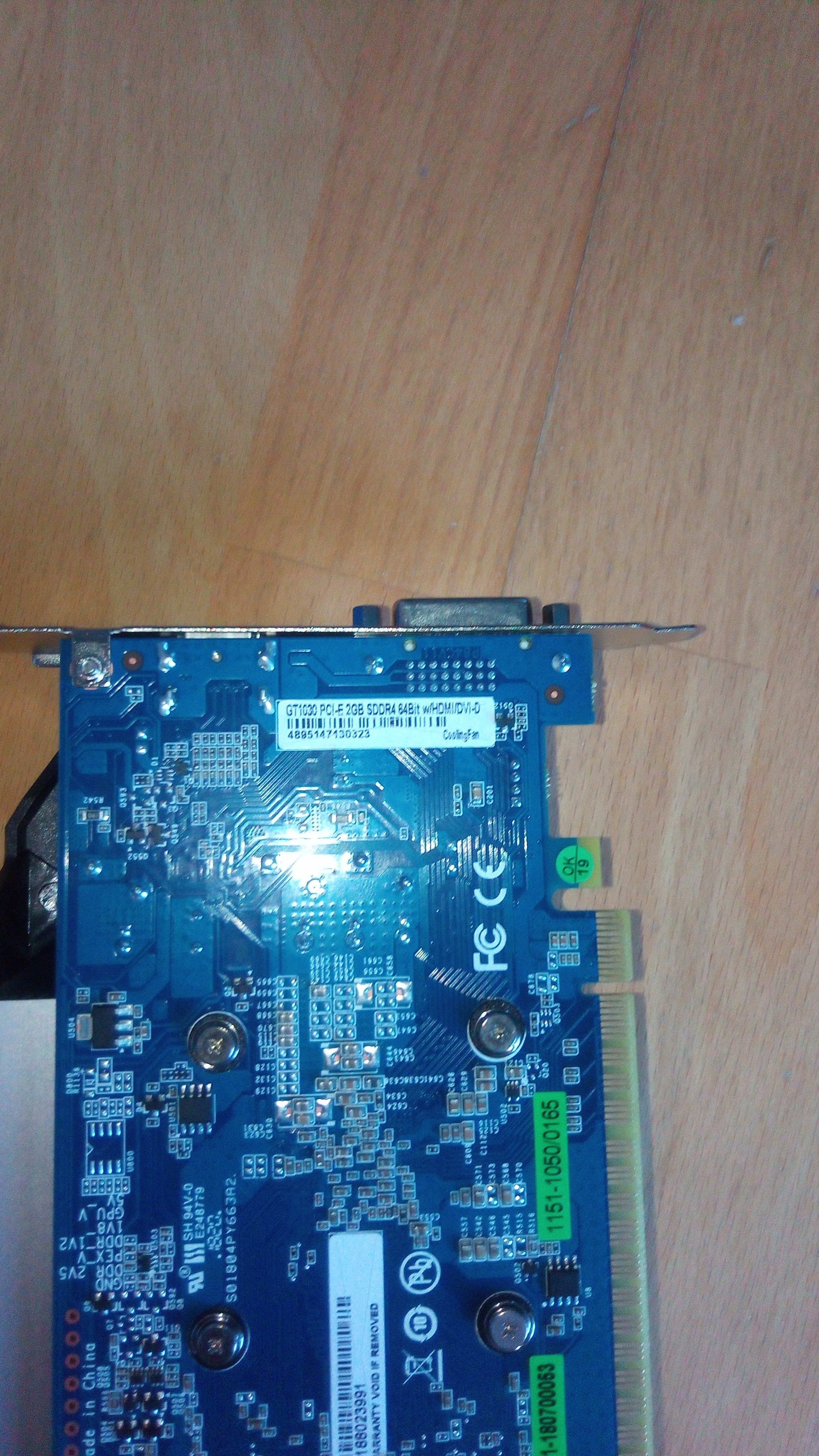

was soll das letzte Bild aussagen?
kannst Du bitte etwas gesprächiger und zielgerichter schreiben

Ist die Karte zu lang oder sind irgendwelche Anbauteile im Weg die den Einbau verhindern?
warum willst Du die Slotblende entfernen?
öffne den Hebel am Gehäuse wie beschrieben, stecke die Grafikkarte in den Slot, schliesse den Hebel, FERTIG
OK, jetzt habe ich es
Der "Dell optiplex 790 DT" hat nur LowProfile Slots, da passt Deine Grafikkarte nie, auch von der Bauhöhe der Karte!
