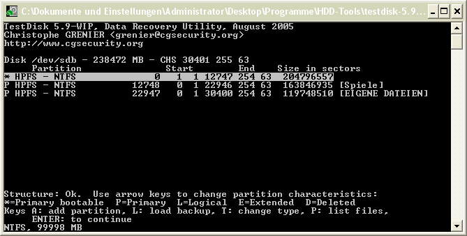

habe testdisk schonmal laufen lassen:
es erkennt meiner meinung nach 2 der 3 partitionen völlig, nämlich spiele und eigene dateien....nur bei emule schreibt es keinen namen hinter die angabe der sektoren und zylinder und so.... naja am besten ich lass es erstmal dabei und hänge dir nachher die screens dran

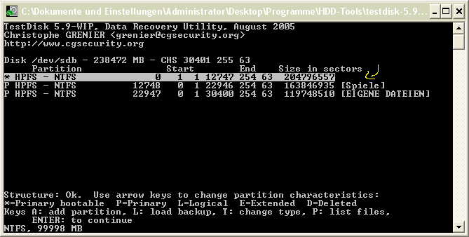

so deeper search is fertig
dort wo ich den pfeil hingemacht habe, müsste eigentlich eMule stehen, k.a. warum das nicht angezeigt wird...

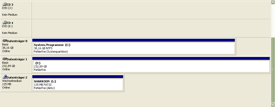

Bei dir ist im Moment nur eine Partition ohne Dateisystem.
Setze mir nochmal Screens in Testdisk nach Analyse, Proceed und Search (Tiefere Suche).
Die 3 müssen wiederhergestellt werden.
Auch markiere mal jede Partition und teile mal mit was dann in Testdisk ganz unten am Screen in der letzten Zeile steht.

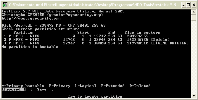

so, also hier mal noch mal der screen, weiter weiß ich leider nicht, keine ahnugn was ich jetzt machen soll^^
(das mit dem * vor dem NTFS bekomm ich ja nur mit write und Y weg :))

Setze bitte die erste Partition von * Stern wieder auf P primär.
Bestätige mit Enter.
Gehe auf Write und bestätige mit Enter und y.
Starte neu achte auf chkdsk.
Jetzt solltest du wieder den alten Zustand haben.
Weil hier war es ja nur eine Partition über die gesamte Festplatte.

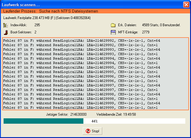

so und nochwas:habe mir so 2 datenrettungssoftwares runtergeladen, die eine "PC Inspector file recovery" sieht zwar schön aus, hat aber irgendwie nix gebracht so richtig^^
und die andere "get data back for NTFS" sucht schon seit gestern nachmittag auf der HDD alle sektoren ab.... ich häng dir mal nen screen dran, von dem suchbildschirm...
und was erfreulich ist, ich habe in der tabelle, die du da siehst auch schon dateien entdecken können, die auf der HDD waren, es waren solche tempfiles von emule......habe mir zwar nicht ganz genau gemerkt, was dastand aber ich hab mich erstmal gefreut :)
naja und nun findet er zeur zeit unmengen von solchen fehlern, wie du sie auf dem screen siehst.....

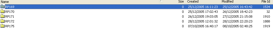

so neues update, erfreuliche nachrichten^^
also ich hab mir jetzt mal den restorer 2000 runtergeladen, der findet alle dateien!!!
warum kann ich dann zum teufel nochmal nicht darauf zugreifen :(
er hat zwar auch ein paar sachen gefunden, die ich nicht verstehe....also seltsam ordner mit $$ und sowas davor, aber auf jeden fall sind meine files noch da...
gibts da nun ne möglichkeit wie ich die wieder ranbekommme?büdde antworten, danke sagt Irie
In der Testversion kannst du nur Dateien bis 64 KB wiederherstellen.
Um alles wiederherzustellen benötigst du die Vollversion.
Ansonsten brauchst du bloß die Ordner und Dateien markieren.
Mache dann Rechtsklick und bestätige bei Recover.
Gib dort den Pfad auf ein anderes Laufwerk oder intakte Partition an.
Dort werden die Daten dann wiederhergestellt.

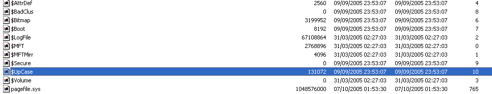

ok, dann werd ich das jetzt mal machen.....das andre programm "get data back for NTFS" is jetzt auch endlich fertig, aber ich hab keinen plan, was ich da jetzt machen soll^^
ich häng auch davon mal nochn screeen dran

so ich erläuter doch noch kurz die screens
#1: get data back for NTFS, nach der analyse, ich habe keine ahnung was das bedeuten soll....und was ich da am bestne anklicke^^
#2: einigen dateien, die auf F liegen, die ich aber nicht kenne und nicht selbst angelegt habe
#3: einige dateien, die sich im ordner $extend befinden die ich aber nicht kenne und nicht selbst angelegt habe...auch den ordner kenn ich nicht
#4: die datenen, die sich im ordner "system volume information" befinden, ich hab aber kein ahnugn ob ich die mit recovern muss..... der ordner war aber schon da als, die HDD noch funktionierte
#5: die ordner, die sich in dem ordner von #4 befinden....in jeden der auf dem screen zu sehenden ordner gibt es 2 dateien: "change.log.1" und "RestorePointSize", ausser im einen, in dem nix ist und in einem in dem nur die "RestorePointSize" ist"..in jedem ordner haben die dateien unterschiedliche größen, also nicht den gleich inhalt...
Diese Dateien sind Dateisystem und Windows-System-spezifisch.
Brauchen nicht wiederhergestellt werden.
Stelle nur die Dateien wieder her die du benötigst.
