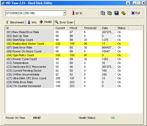

Dann wäre auch mal das S.M.A.R.T.-Log der Disk wichtig, das geht z. B. mit HD Tune (Reiter Health) oder besser mit den Smartmontools (ist allerdings eine sogen. Consolenanwendung, wird aber mittlerweile in das Kontextmenü eingebunden). Die Smartmontools haben den Vorteil, dass nicht nur die S.M.A.R.T.-Attribute gelistet werden, sondern am Ende der Ausgabe auch die def. Sektoren (Uncorrectables) aufgeführt werden.

Nachfolgend die Angaben von HDTune und Smartmontools.
Anhang anzeigen smart_hdb.txt
Kann man mit der HDD noch etwas anfangen? Da ich meine wichtigsten Daten sichern konnte ist es für mich nicht "kriegsentscheidend", würde mich aber trotzdem interessieren.

Ich würde der Disk keine wichtigen Daten mehr anvertrauen, sie hat schon recht viele def. Sektoren, die meisten sind erst zum sparen vorgemerkt. Es sollte Disk mal gründlich formatiert werden, auch ein Format mit den SeaTools wäre eine Möglichkeit. Du solltest evtl. noch den Rest sichern, es sei denn Du kannst darauf verzichten. Danach solltest Du die Festplatte aber im Auge behalten. Wenn noch eine Restgarantie besteht solltest Du sie in Anspruch nehmen. Auf der Seagate seite kannst Du mit der Seriennummer den Garantie-Status abfragen.
