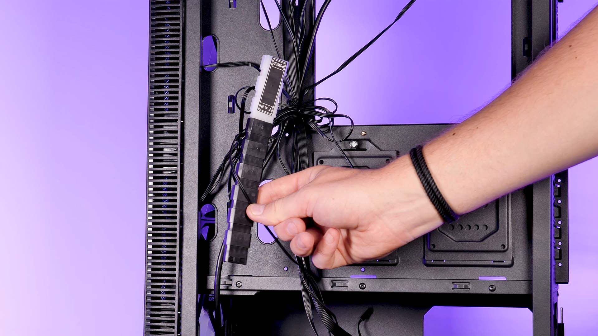

Du hast doch hinten so ein Molex Verteiler am Gehäuse, auf die eine Seite kommen alle Lüfter dran und auf der anderen Seite ein Molex Stecker vom Netzteil. Da alles angeschlossen?

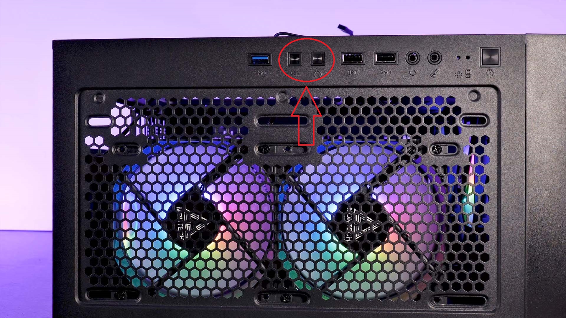

Und dann auch oben am Gehäuse die Taste zum anschalten gedrückt?

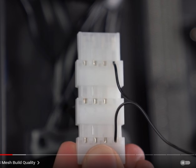

Die Lüfter funktionieren nur die rgb nicht
und die Pins scheinen auch gerade aus.
Laut Youtube Video wird beim Molex Stecker, bei dem weißen Adapter nur die +5V Leitung sozusagen abgezweigt zum Schalter am Gehäuse, damit man die Beleuchtung ein oder aus schalten kann.
Die Lüfter laufen permanent unter Vollast mit 12V und lassen sich nicht steuern.
Das wäre für mich schon ein Grund, das Gehäuse wieder zurück zu schicken, denn du hast dann 6 Laute Lüfter, die sich nicht steuern lassen. Und man hat kein heute übliches steuerbares RGB.
Wenn du die Lüfter einzeln ohne diesen Weißen Adapter an einen Molex Stecker vom Netzteil anschließt und es nicht leuchtet, aber der Lüfter dreht, ist entweder der Lüfter defekt, das Netzteil hat auf der +5V Leitung ein Problem, oder der +5V Pin beim Molex Stecker ist raus gerutscht
