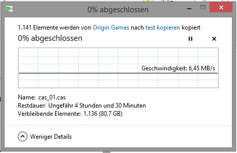

große Datenmengen von meiner Spiele SSD, nur mit EXTREM geringer Geschwindigkeit kopieren UND Daten auslesen.

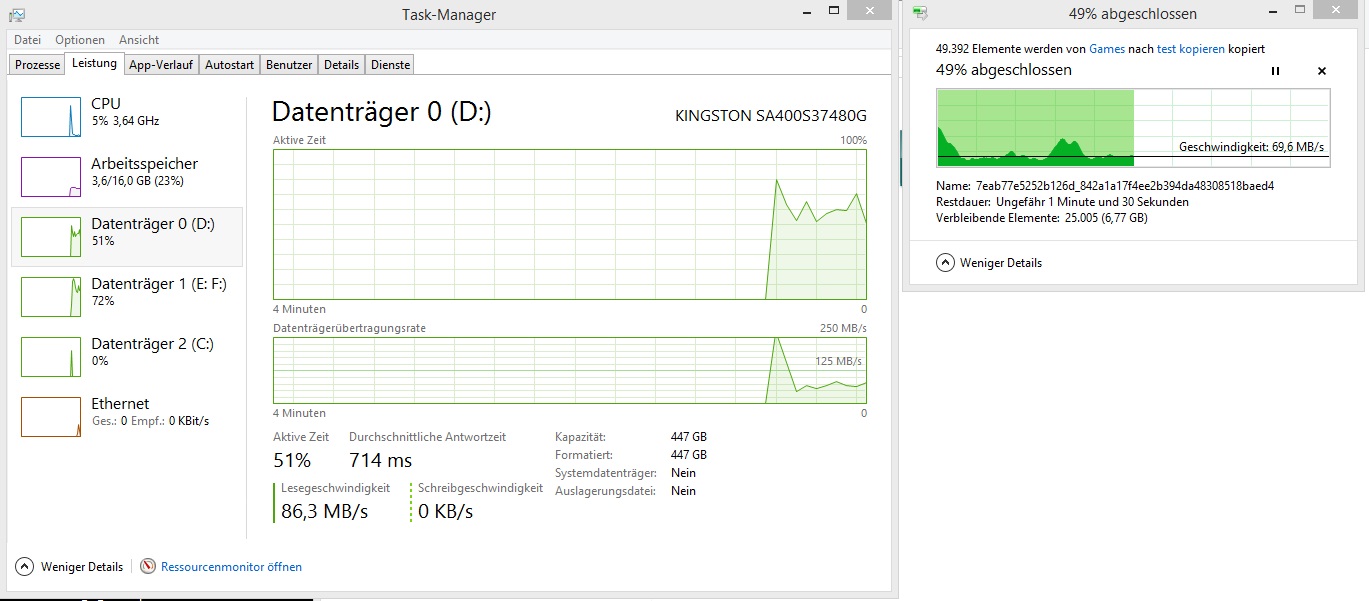

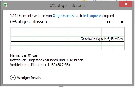

Beim kopieren von 80 Gb von SSD auf HDD

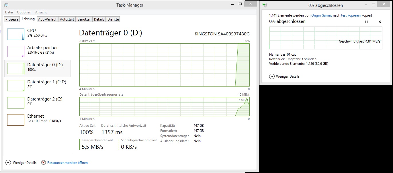

Beim Kopieren von ca 8 Gb von SSD auf HDD
Da ist doch irgendwass grob im Argen :( :( :(

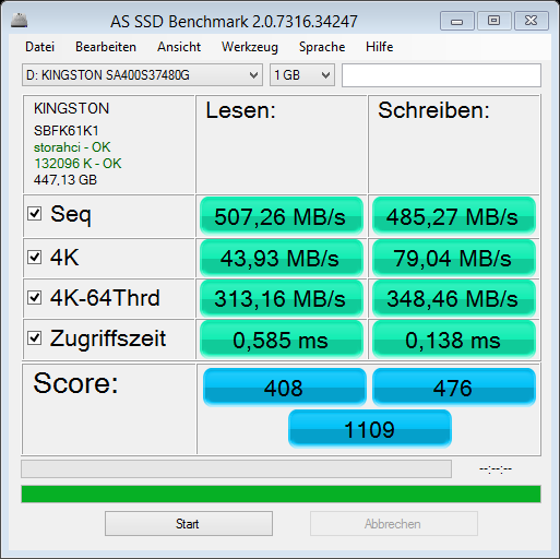

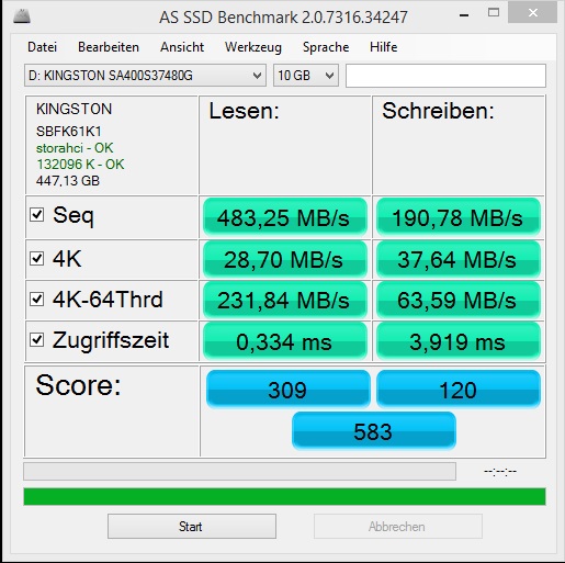

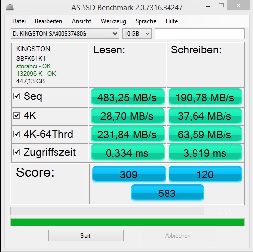

Benchmarks:
Kingston Manager: Treiber up to date

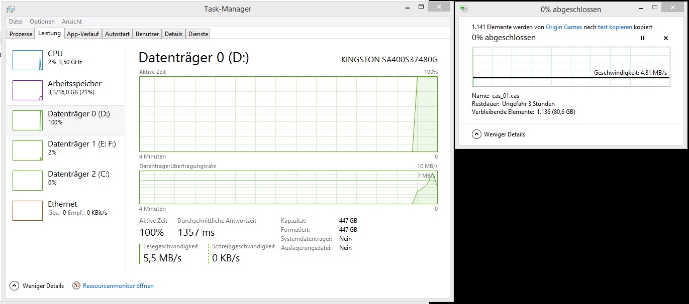

Daraufhin habe ich versucht, mehr Speicher auf der Spiele SSD freizumachen und hab versucht ein Spiel mit 80 Gigabyte auf meine HDD zu kopieren. Ich habe früher schon oft große Datenmengen von der SSD auf die HDD kopiert, ohne probleme.
Dies jedoch wollte über 3 Stunden in Anspruch nehmen. Bei einer Lesegeschwindigkeit von ~ 5 MB/s
Ich hab es mehrfach ausprobiert durch manuelles kopieren von großen [Edit: Ordnern wie origin Games 80 GB Edit end] Dateien. Es dauert ewig und die Lesegeschwindigkeit ist Unterirdisch.

Das ist ne A400, die hat keinen Cache, deshalb würde die hier auf CB auch keiner empfehlen.
Um es kurz zu sagen: Du hast am falschen Ende gespart.
Reaktionen: Cobra975 und von Schnitzel
Ich denke auch, es ist der fehlende Cache, diese SSDs sind nicht für ständige große Datenmengen gebaut.. Wobei 5MB/s sind schon sehr niedrig..

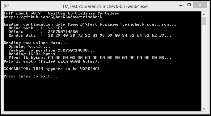

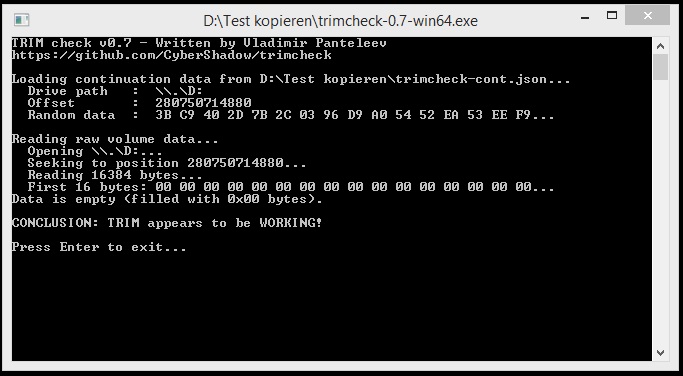

1) Zwar sollte nach deinen Screenshots Trim aktiv sein. Jedoch könntest du es dennoch mit dem Tool TrimCheck prüfen.

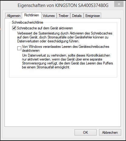

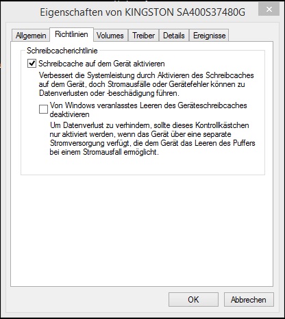

3) Im Gerätemanager > rechtsklick auf SSD > eigenschaften > Richtlinien > Datenträgercache aktiv?

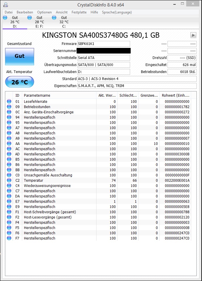

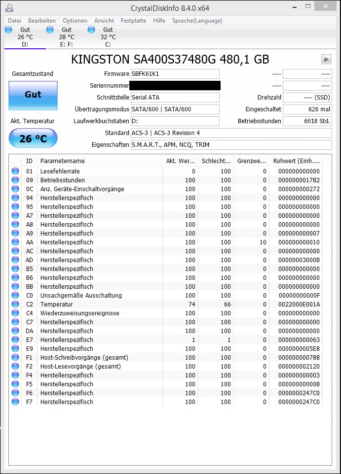

Ein Screenshot von Crystaldiskinfo der betroffenen SSD + HDD wäre wichtig, bitte Fenster so weit aufziehen daß man alle werte sehen kann. Seriennummern in den Optionen verstecken
Um den fehler evtl. weiter Einzugrenzen, in der Vergangenheit hatte ich beim Kopieren von SSD auf HDD immer eine gleichmäßgie Welle im Datendurchsatz. Dies habe ich zumindest auf die langsame Schreibgeschwindigkeit der HDD zurückgeführt. Mittlerweile ist der Datendurchsatz wie auf den Bildern. (Nicht mehr Periodisch Gleichmäßig). Ich habe davon leider keinen Screenshot, warum auch, gab ja kein Problem :/

1. Trimcheck sagt: passt so, problem besteht aber weiterhin

3. Geräte Manager:
Passt das so oder hab ich da was übersehen?

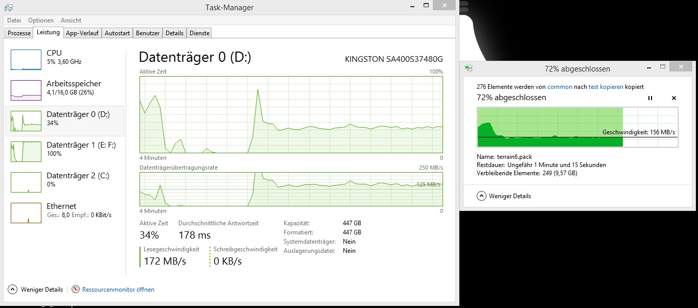

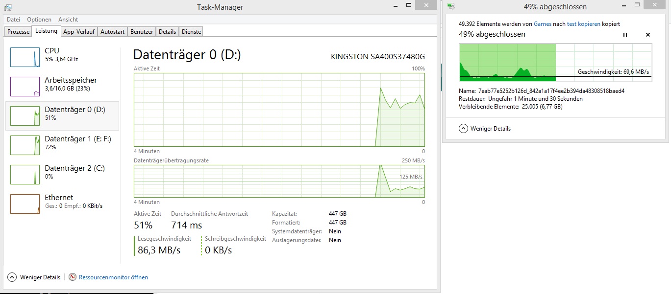

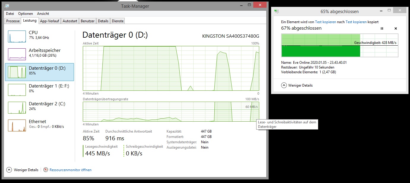

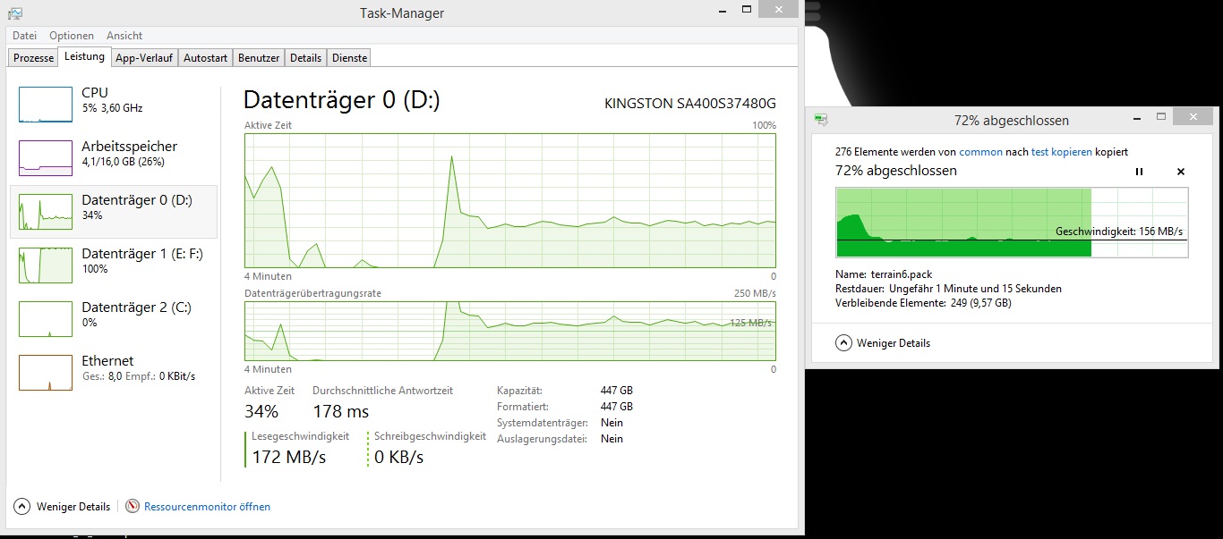

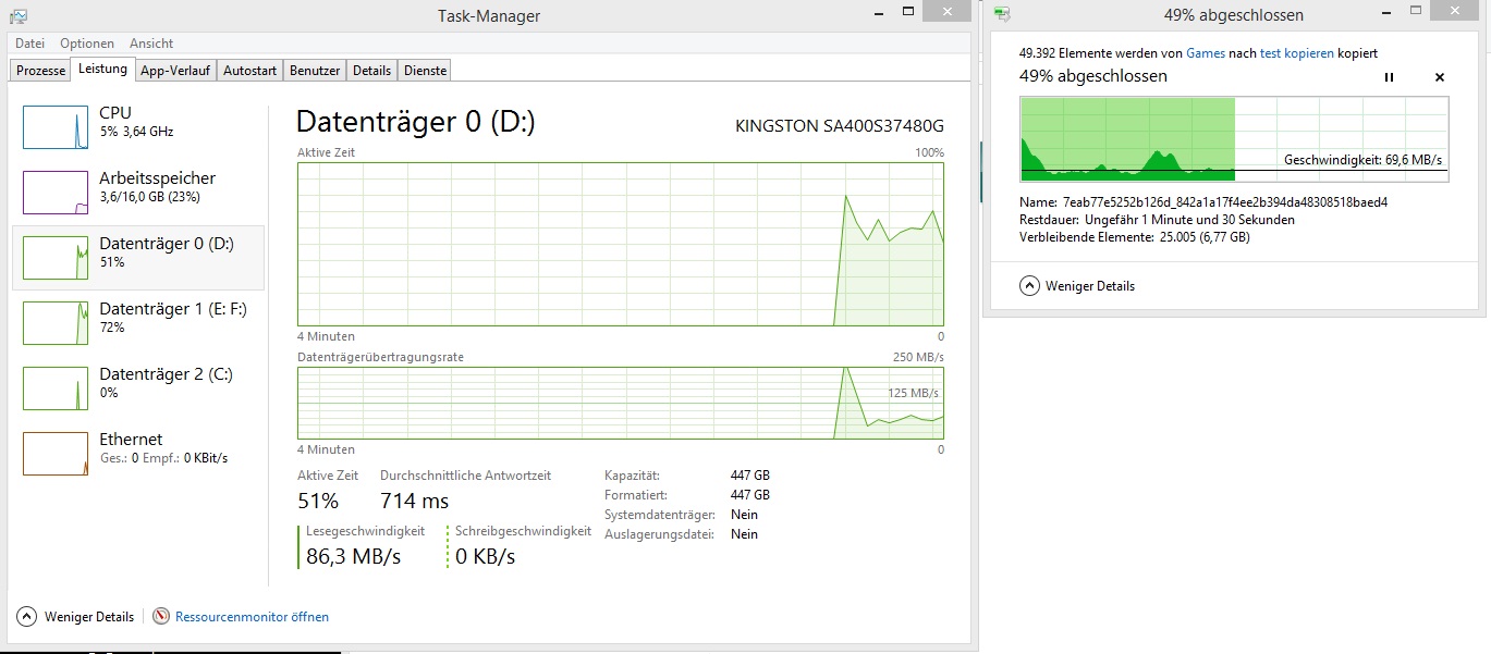

Ich hab noch andere große Ordner Kopiert, Ergebnis:
Das ist zwar deutlich besser und ich wäre mit den Geschwindigkeiten auch zufrieden, war früher aber anders.

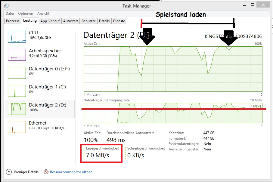

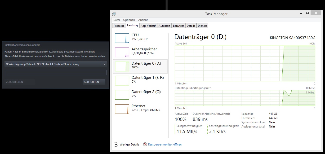

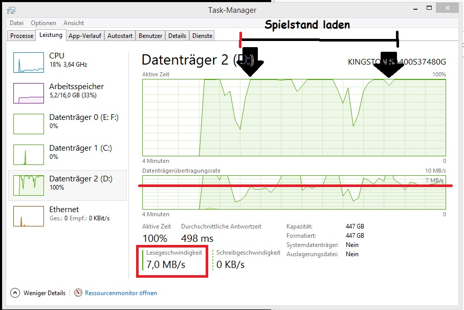

Hier ein Screenshot, wenn ich Fallout 4 Starte und dann einen Spielstand lade.
Das Spiel ist nur 35 GB groß.... wenn ich aber Ordner mit ca 35-40 GB Kopiere, habe ich wesentlich bessere Lesegeschwindigkeiten. Wie oben in den Screens gezeigt.

Das Problem ist die schrottige SSD mit einem Phison S11 DRAM less 2 Kanal Controller. Tomshardware hat mal mehrere solcher DRAM less SSDs getestet und schreibt im Fazit:
Das liegt daran das die Controller die Mappingtabelle also den Flash Translation Layer (FTL) und eben nicht Userdaten im DRAM Cache ablegen, also die Information wo die Daten im NAND stehen und wo NAND frei ist um dort schreiben zu können. Die ohne DRAM Cache halten dann immer einen kleinen Teil der Mappingtabelle im interen SRAM des Controller, genug um gut in den Benchmarks abzuschneiden die ja nur über ein oder weniger GB Adressraum benchen und daher tolle Werte ins Datenblatt schreiben zu können. Aber im Alltag muss der Controller dann ständig erstmal wieder den passenden Teil aus dem NAND nachladen, was eben viel länger als ein DRAM Zugriff dauert.
Das ist Äpfel mit Birnen vergleichen.
Viele kleinen Dateien erzeugen einen viel höhere Auslastung als wenigere/eine groß Datei/en.

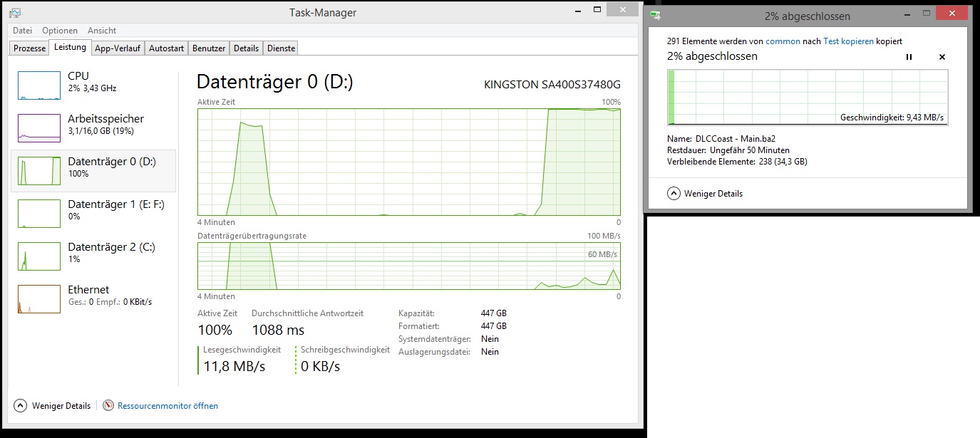

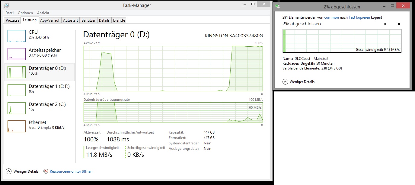

Nachdem ich gestern nochmal ein paar Tests gemacht habe, konnte ich das Problem weiter eingrenzen.
Es ist halb so schlimm.
Ich kann große Ordner und auch große Dateien problemlos und schnell kopieren.
Es besteht nur, wenn ich in Fallout 4 irgendwas lade (was ständig passiert) UND komischerweise auch, wenn ich die Dateien per Steam oder sogar Manuell kopieren will.
UND beim verschieben bzw. manuellem Kopieren von Battelfield 1 und 5 von Origin.
Beim Spielen von BF1 und 5 hatte ich keine Probleme.
(Das Fallout problem hat mich ja dazu veranlasst, Platz auf meiner SSD zu machen, bei beiden hatte ich diese Unterirdische Lesegeschwindigkeit. Ich hab es halt immer wieder mit "BF1" probiert zu kopieren. )

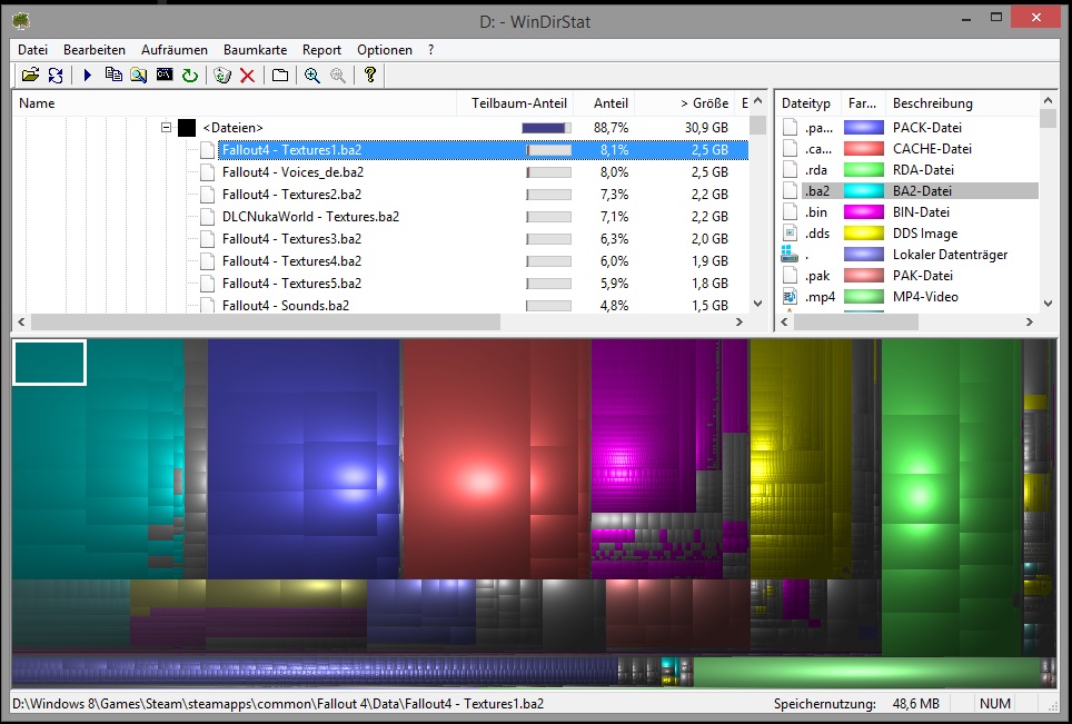

Fallout 4
Verschieben in Steam:
Dateien manuell kopieren:

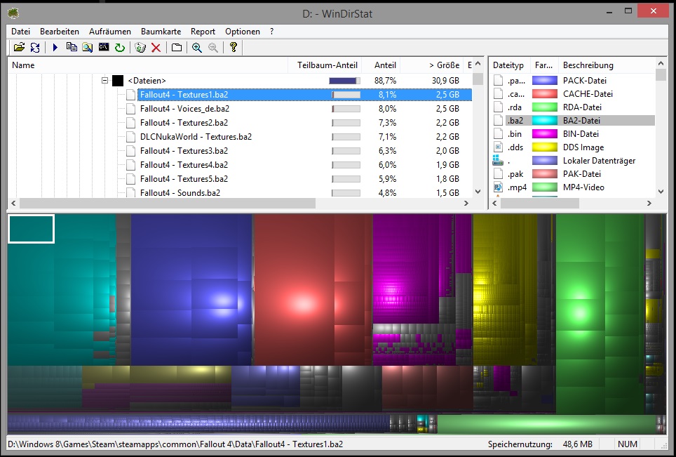

Es liegt nicht per se an der Dateigröße, die Größte im Fallout 4 Ordner ist grad mal 2,5 GB. Andere Dateien (.MP4 mit 8 GB) sind kein Problem.
Battlefield 1

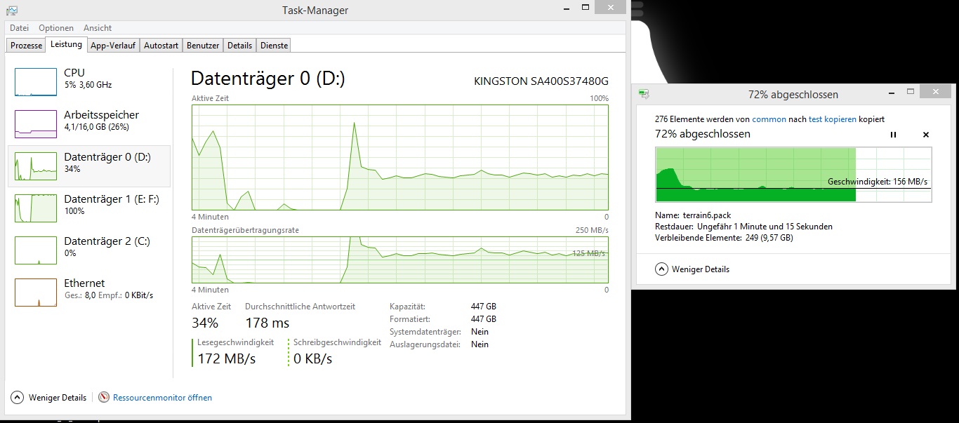

Von der Kingston SSD auf meine M.2 Samsung bekomme ich bis zu 400 MB/s bei einer Datei 8 GB .MP4
von meiner Kingston SSD auf meine Storage HDD bekomme ich im Schnitt (!) ca 150 MB/s bei Ordnern mit vielen Dateien mit ca. 40 GB
Im schlechtesten Fall eben 70 MB/s, wobei das eher an der HDD liegt und die SSD bei weitem nicht voll ausgelastet ist.

Es ist völlig latte WIE mies die SSD technisch ist, 5MB/s dürfen da nicht rauskommen.
Dreh mal bitte im AS-SSD Bench die Test Size von 1GB auf 10GB hoch (oder höher falls möglich).

soo viele screenshots aber nichts was wirklich brauchbar ist zur wirklichen Diagnose. Ohne SMART-Werte der betroffenen SSD/HDD geht's nicht weiter. Da brauch ja nur mal ein Kabel rumspinnen oder die Platte einen Sektorenfehler haben schon rauscht alles in den Keller.

Die Tests von Anandtech beziehen sich auf zufällige 4k Zugriffe, wie die Mappingtabelle organisiert ist und wie viel von ihr aus dem NAND nachgeladen werden muss wenn wenige große Dateien gelesen werden, kann man nicht wissen.
Wenn ich das richtig deute, wird zu viel auf einmal verlangt und deswegen kommt es zu Stau ?
Wenn mehrere parallele Zugriffe auftreten, dann werden solche DRAM less SSDs richtig lahm, da dann ständig neue Teile der Mappingtabelle für andere Adressbereiche nachgeladen werden müssen und beim Schreiben muss der Controller ja auch erst schauen wo im NAND Platz frei ist. Ob dies reicht um bis auf 5MB/s abzufallen oder ob dies an der HDD lag, kann ich auch nicht sagen, aber ein Screenshot von CrystalDiskInfo wäre schon hilfreich um andere Probleme ausschließen zu können.

@h00bi
Natürlich:
Laufwerk
C: NVMe Samsung SSD 970
D: Kingston SA400s37480G
E: u. F: ST2000DM006-2DM164
@Denniss u @Holt
"ob dies an der HDD lag, kann ich auch nicht sagen, " würde ich ausschliesen, da der Kopiervorgang von Kingston auf Samsung genauso langsam ging.
