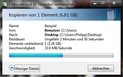

Ich wollte vorher mal die Geschwindigkeit meiner Supertalent-SSD mit 128 GB und Firmware 1819 testen, indem ich eine knapp 7 GB grosse Datei vom Desktop ins Rootverzeichnis meiner SSD kopierte.
Ich war ziemlich erschrocken - gegen den Schluss des Kopiervorgangs transferierte sie noch mit 27.5 MB/s. Am Anfang ist es ziemlich schnell, wird aber kontinuierlich langsamer.
Während den Tests wurde die SSD nicht von Drittprogrammen beansprucht.
Unten seht ihr weitere Infos.
Ist dies normal? Und wenn nicht, könnte es daran liegen, dass ich sieben S-ATA-Geräte angeschlossen habe?
Könnt ihr mir helfen?
Danke schonmal
MfG | eightcore
Edit: Ich habe den Test noch mit einer 600 MB grossen Datei versucht. Diese war in einer Sekunde kopiert...
Edit 2: Anscheinend lässt sich da nichts machen... Oder doch?

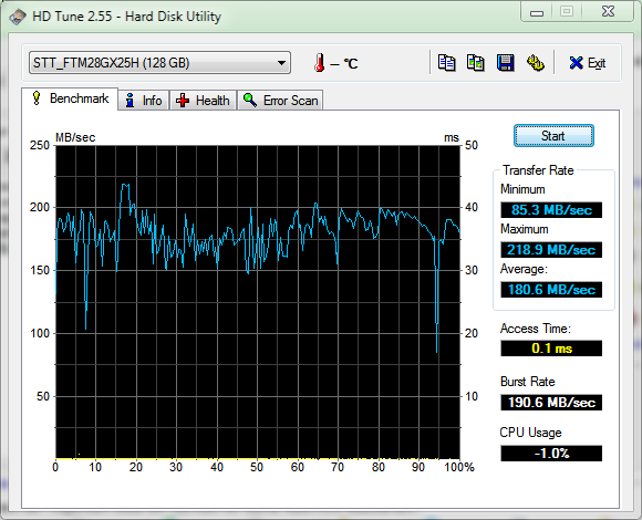

... nach dem HD Tune Bild zu urteilen wurde schon lange nicht mehr getrimmt (Wiper).

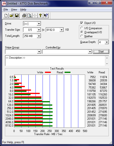

also nicht trimmen sollte auf die read-werte eigentlich eher wenig auswirkungen haben! @threadersteller kannst du mal mit atto nen benchmark machen`? einfach standardeinstellung ... da wird auch die schreibleistung gecheckt

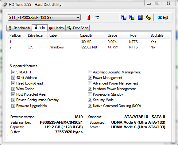

... nur unter Win7 ab FW 1819/1916. Aber vielleicht machst du erst mal den Benchmark. Meine SSD hat auch keine besseren Werte als deine in HD Tune. Ansonsten bleibt nur Downgrade auf 1571 (Datenverlust) und dann Upgrade auf 1916. Man kann auch direkt von 1819 auf 1916 gehen. Da ist aber bei manchen dann ein Bug aufgetaucht. Die 1819 ist noch fehlerbehaftet.
Hier der Screenshot. Dann soll ich auf die Firmware 1916 upgraden? Was wird durch den Upgrade besser?

Meine Supertalent Ultradrive kopiert sogar nur mit ~25MB/s. Limitierend scheint hier vor allem der Notebook-Chipsatz.
Stören tut es mich nicht, denn der Random-Read/Write ist laut CDM und subjektiver Einschätzung extrem hoch.
--> Alles super. Die "benchlahme" SSD ist unvergleichlich schneller als jede 7200rpm-HDD für Laptops.

Je nach Seriennummer muss man ja verschiedene Firmwares herunterladen. In der Mitte der Seriennummer auf meiner SSD ist aber weder AIX noch BIX oder CIX, sondern AFBX. Welche Firmware muss ich jetzt herunterladen?
