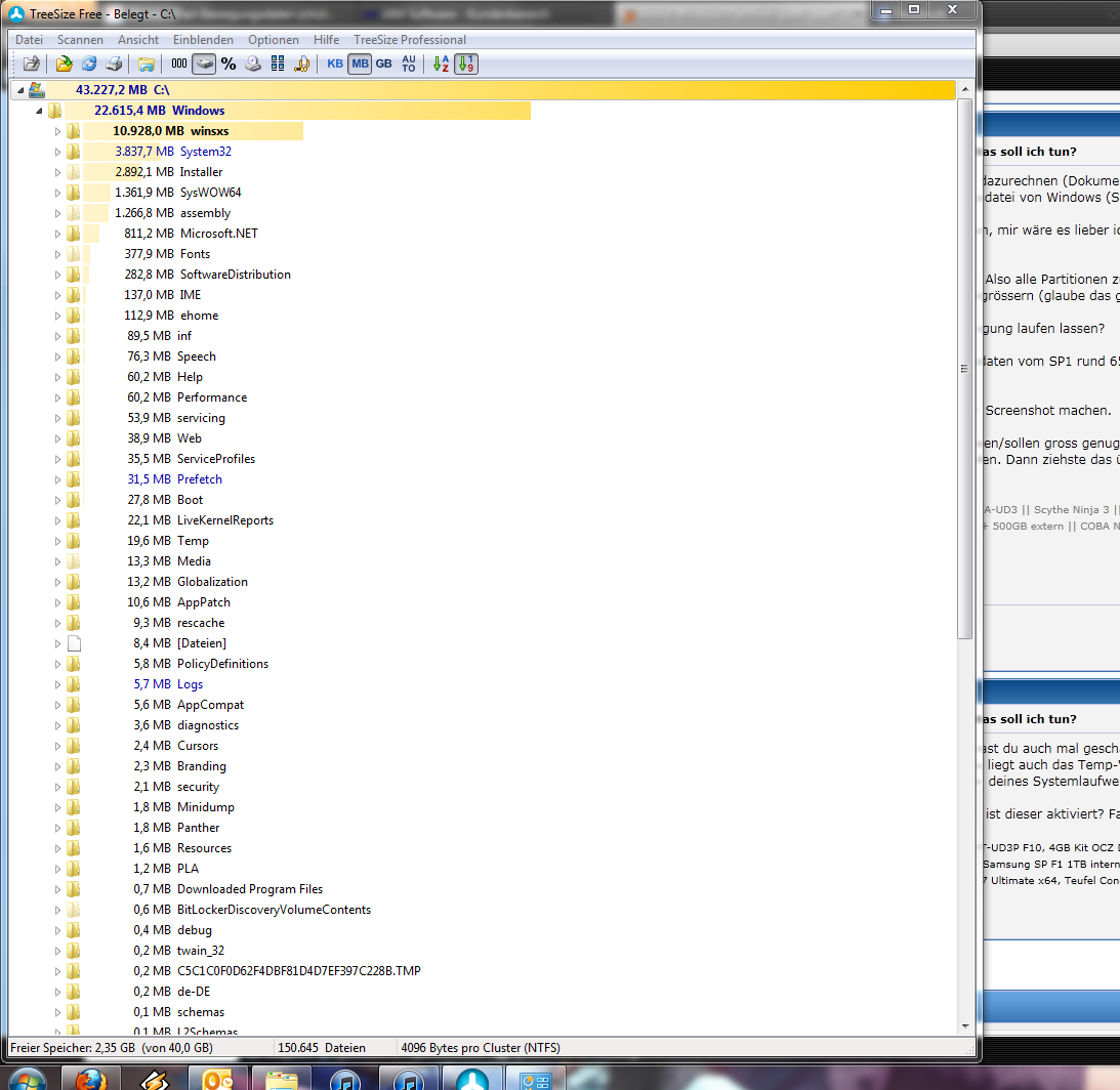

Kannst aber das Fenster vom Programm nen Screenshot machen.
Einfach das Fenster, das was wir sehen müssen/sollen gross genug aufmachen.
Und dann im Startmenü Snipping Tool aufrufen. Dann ziehste das über das von Treesize und speicherst es als Bild ab, und hängst es hier im Anhang rein.

hier ist mal ein bild von dem tree
wenn ich was genaueres öffnen soll, bitte bescheid geben was ich öffnen soll

Selbst wenn du jetzt 3-4 GB freischaufelst wirst du über kurz oder lang wieder auf das Problem stoßen, siehe winsxs!
