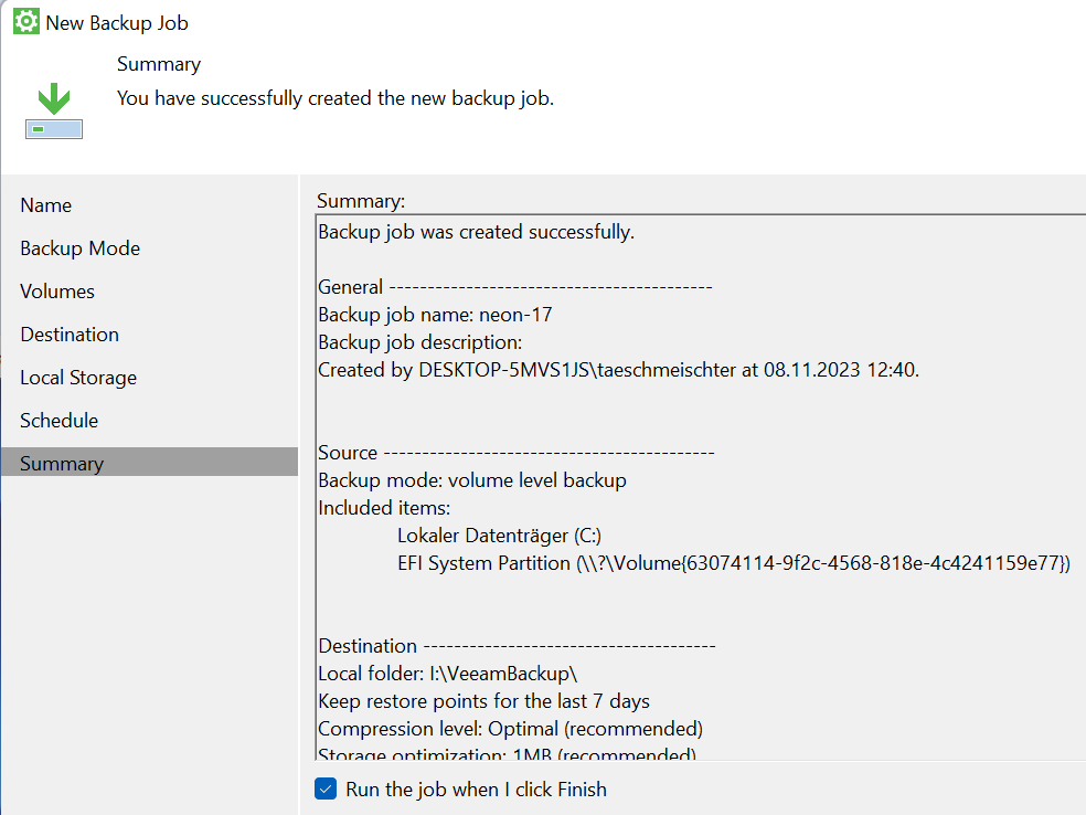

PC hat auf dem Laufwerk (4 TByte) drei GPT Partitonen:
1. Systemdrive (Win 11) - C:
2. Daten - D:
3. EFI - Partion

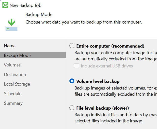

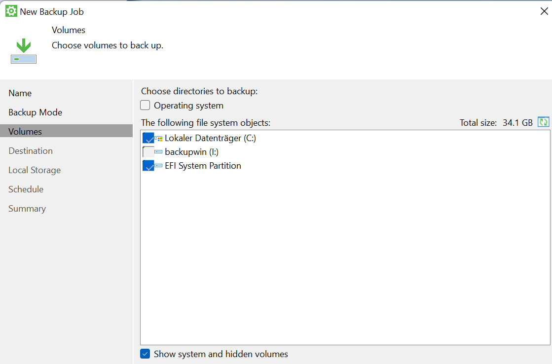

Ich sichere mit Veeam Agent for Microsoft Windows Partion C: und die EFI Partition.
Normalerweise den ganzen Datenträger, aber eine 4 TB Backup Disk habe ich akutell nicht zur Verfügung.

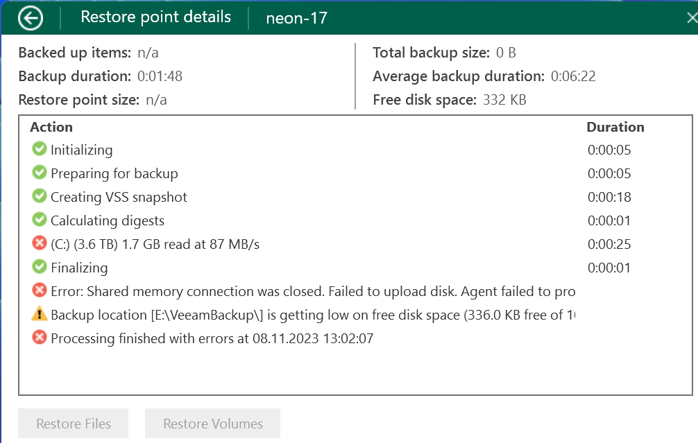

Danke für Euren zahlreichen Inputs. Der Stand der Dinge:
1. Platzbedarf
Backup Job der die 4 TB SSD auf eine externe 1 TB Disk ist fehlgeschlagen.

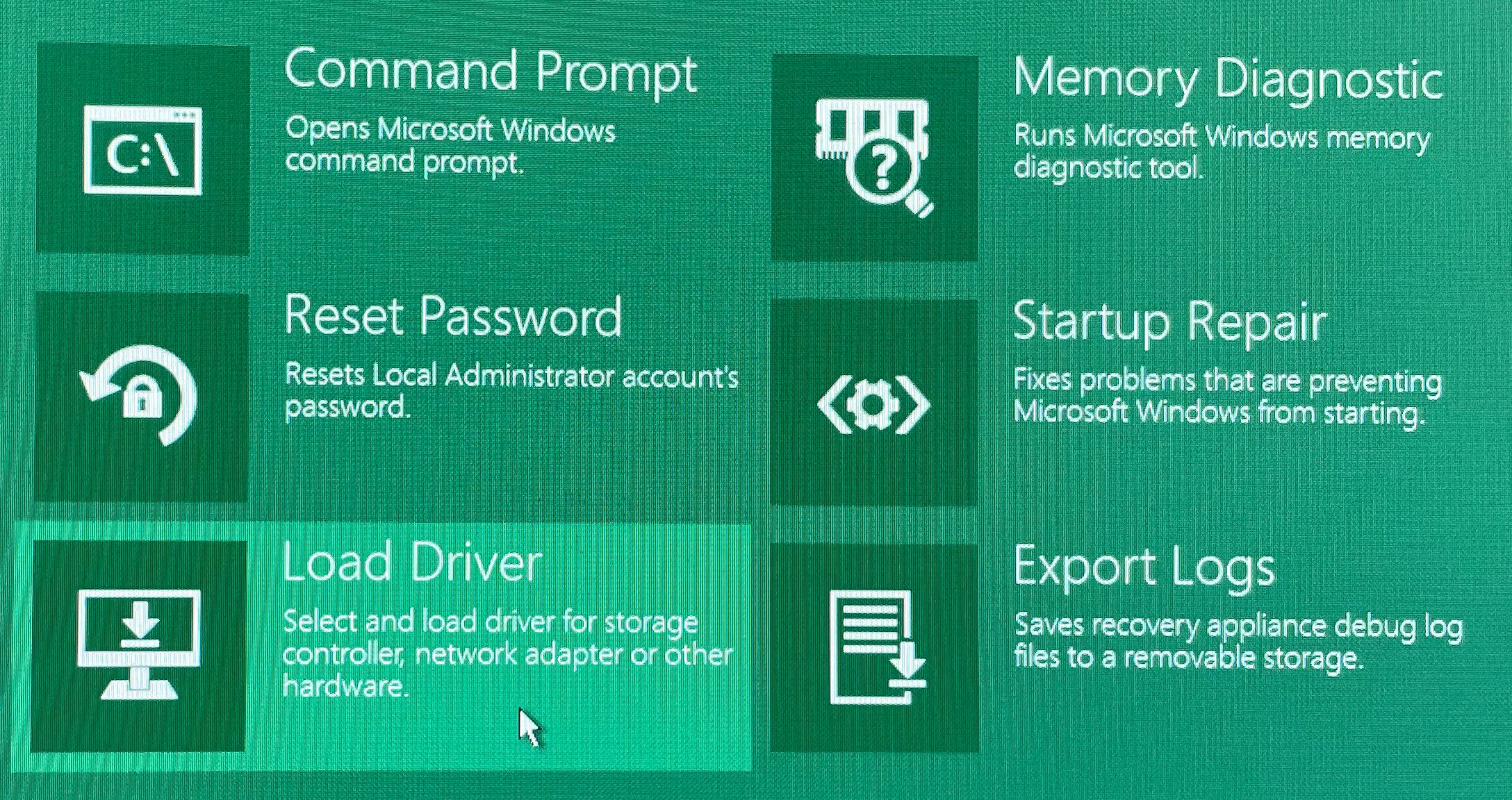

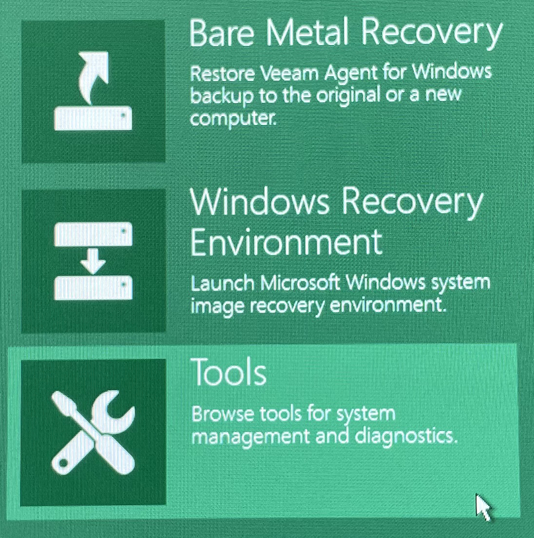

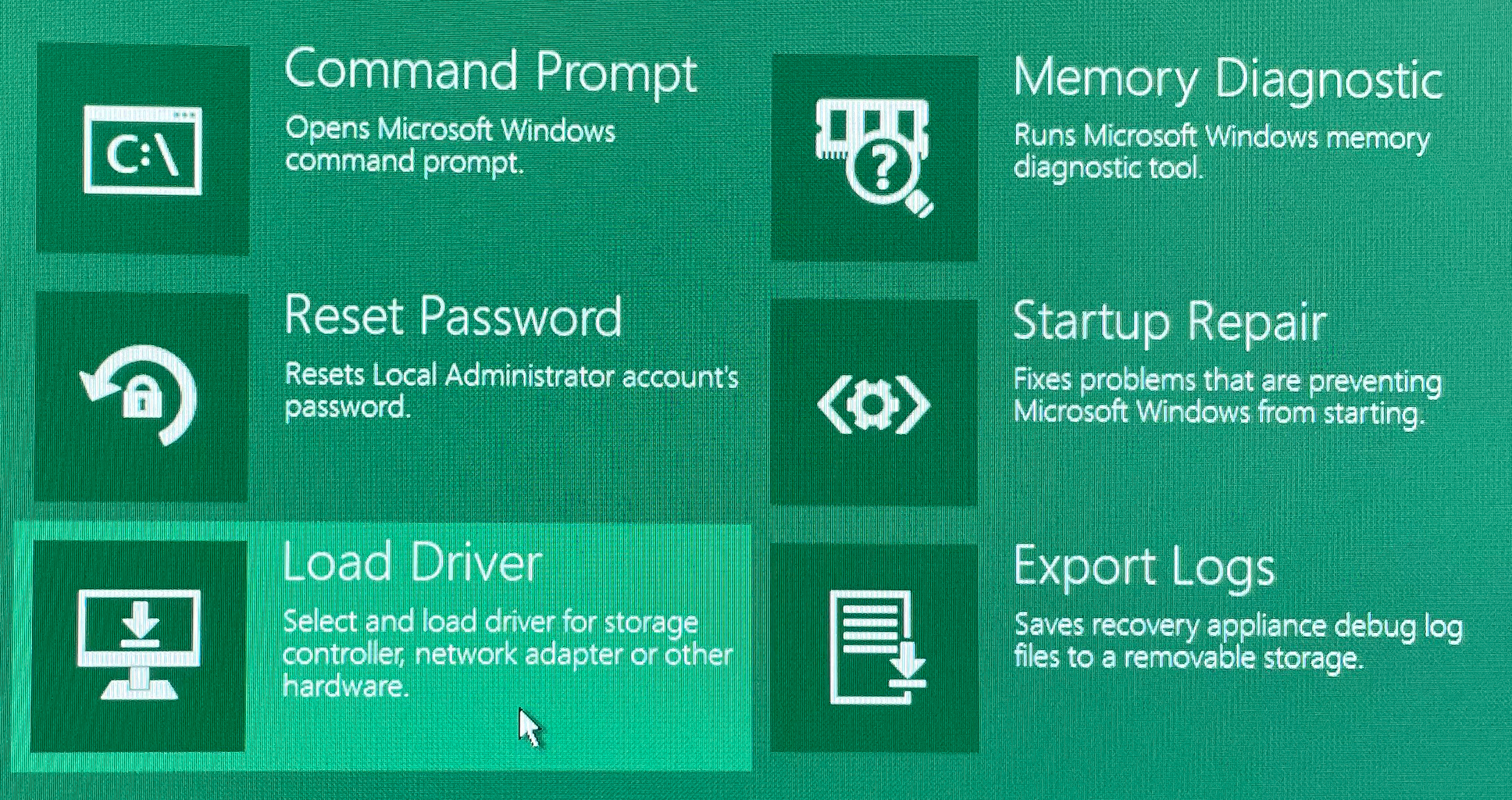

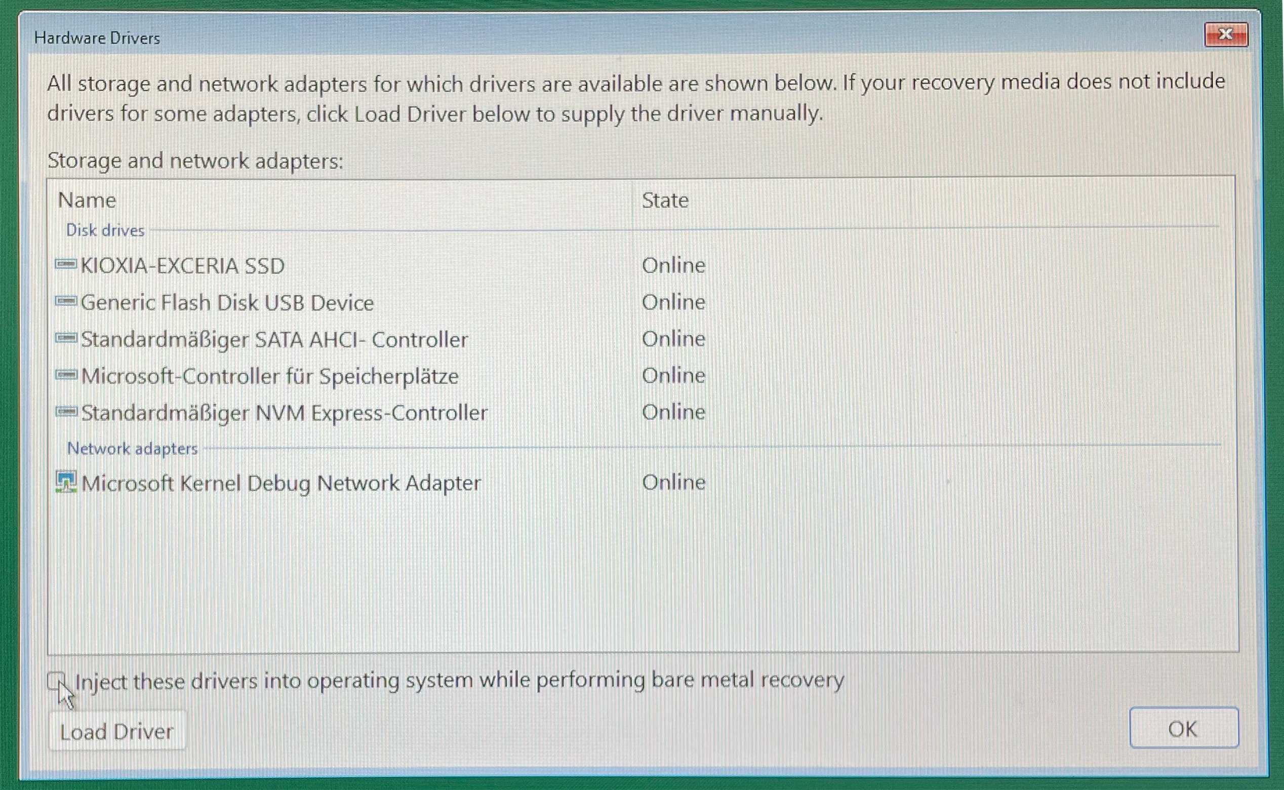

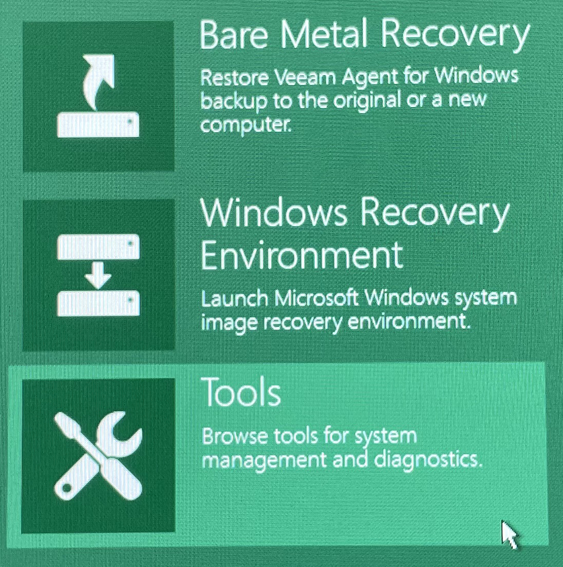

IMG_0069.jpg Beim Startbildschirm des Veeam-RE auf Tools gehen
IMG_0070.jpg Dann dort auf "Load Driver"
IMG_0071.jpg Den unteren Haken entfernen und bestätigen
Dann die Tools verlassen und normal das "Baremetal Recovery" starten
Dann klappts auch und der blöde "Microsoft Kernel Debug Miniport Driver" (kdnic.sys) macht keine Probleme mehr.

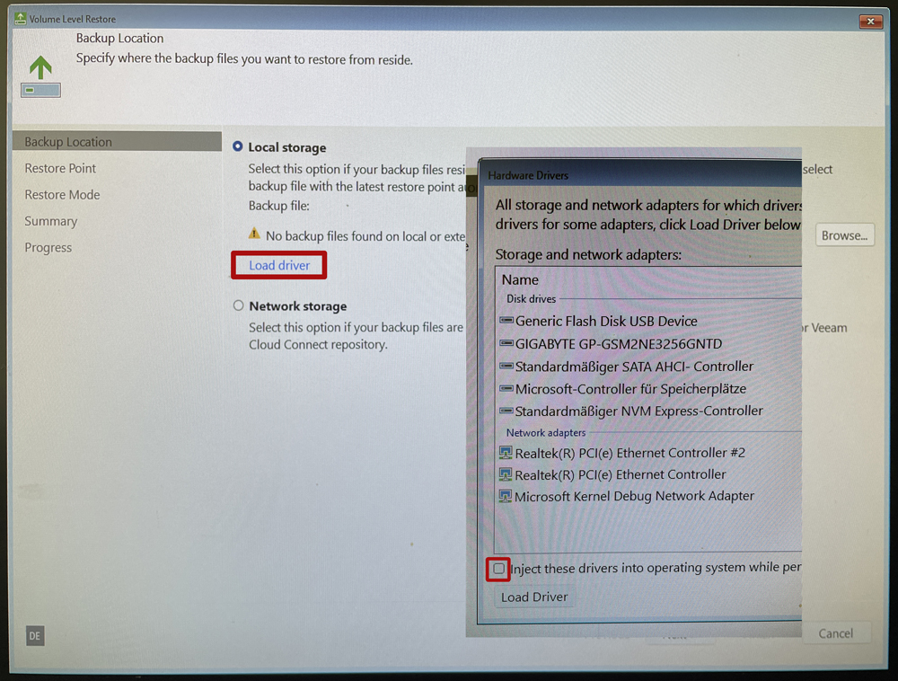

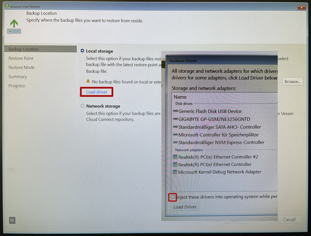

Ich habe soeben noch einen einfacheren Weg gefunden, das Problem zu lösen.
  • Beim ersten Start von "Baremetal Recovery" im Bereich "Backup Location"
  • ist "Local Storage" vorausgewählt
  • darunter ist ein harmloser Link "Load Driver"
  • den anklicken und im sich öffnenden Fenster den Haken unten rausnehmen
  • Mit OK bestätigen und ganz normal mit dem Recovery-Prozess fortfahren
Kann also ganz einfach sein, wenn man weiß Wie.
