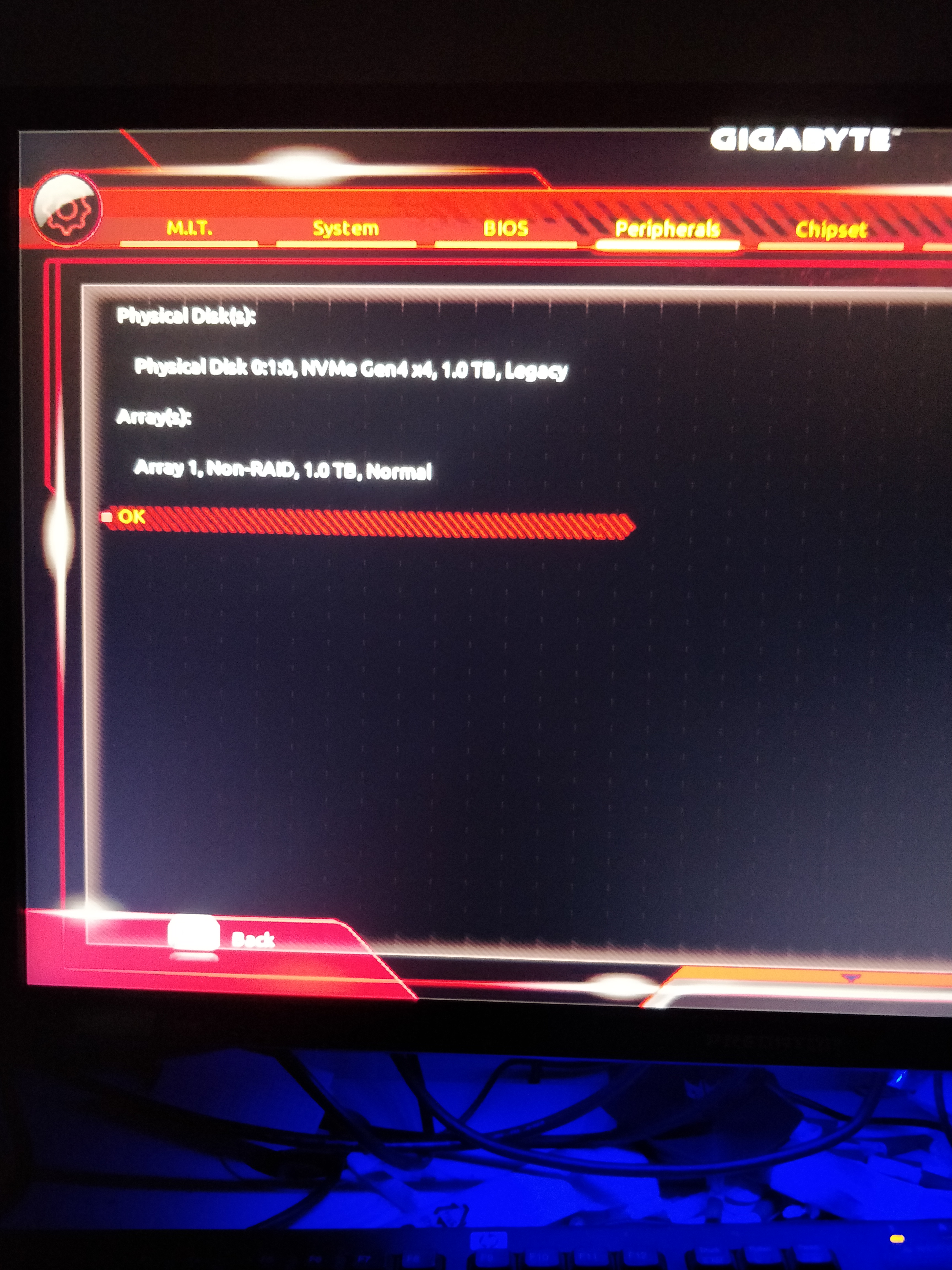

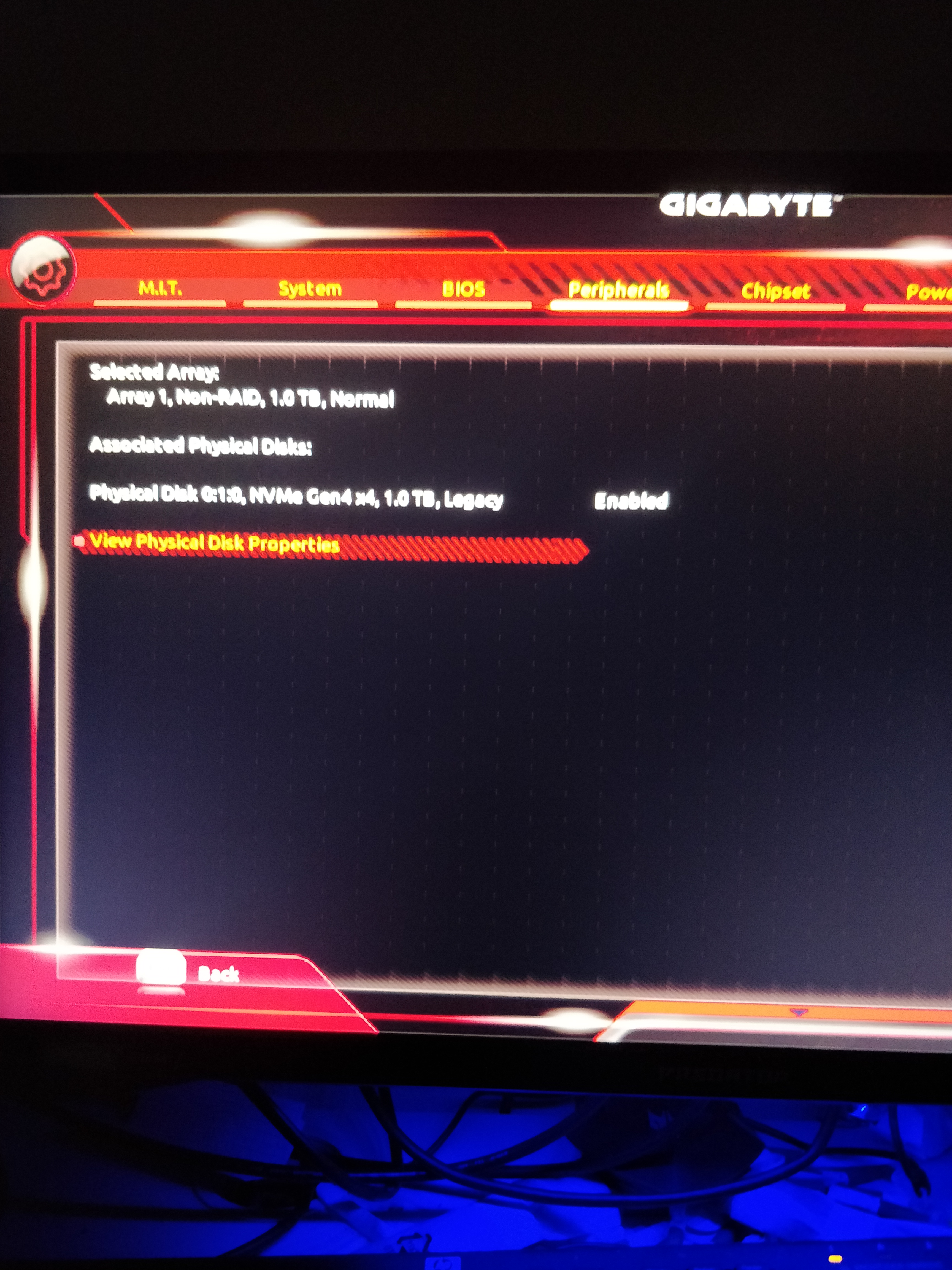

Ich habe das Problem dass meine 2te NVMe M.2 SSD scheinbar nicht gelesen wird.

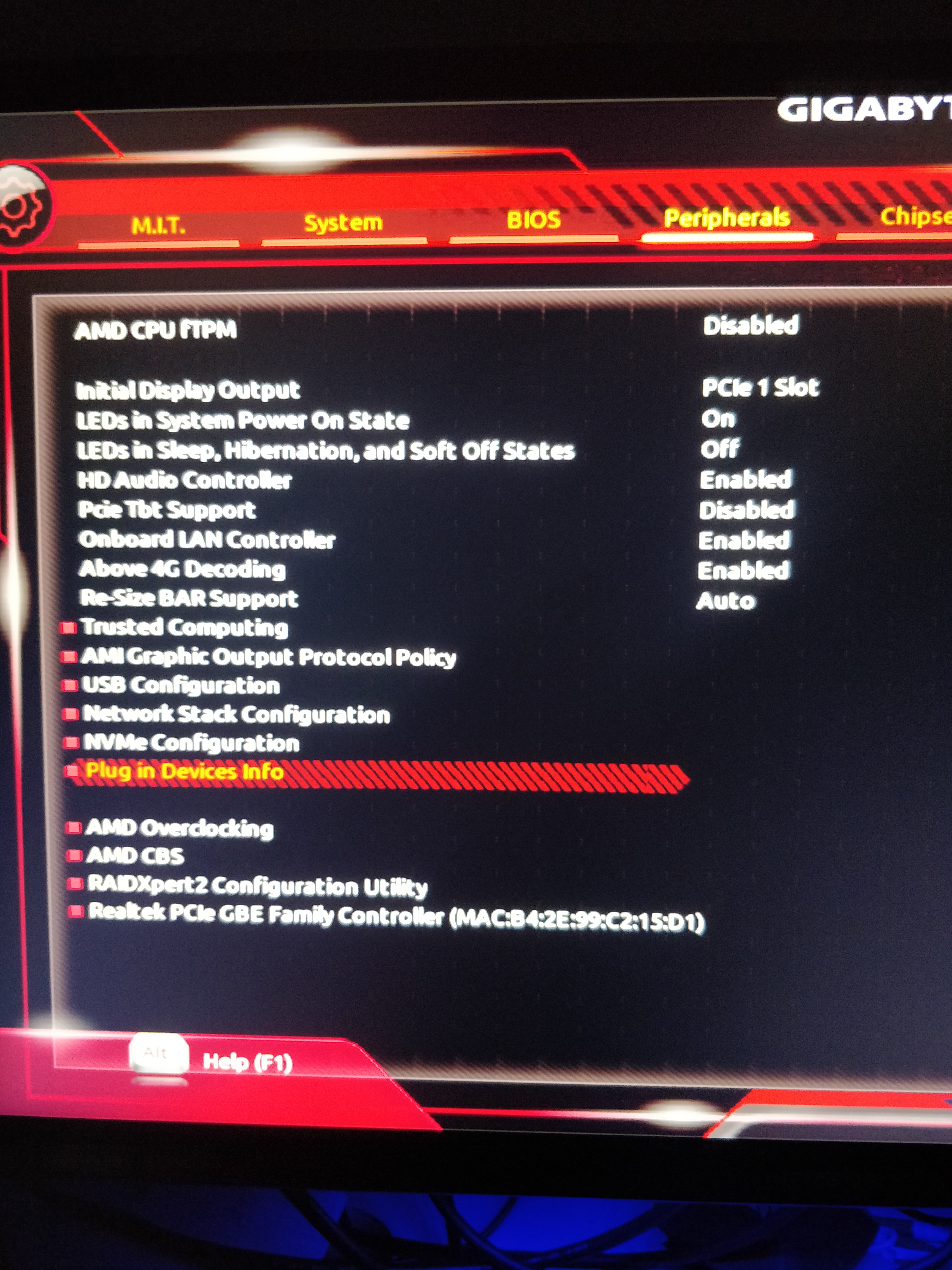

Ich kann sie weder im BIOS noch im Geräte Manager in Windows bzw im Explorer unter Mein PC finden.

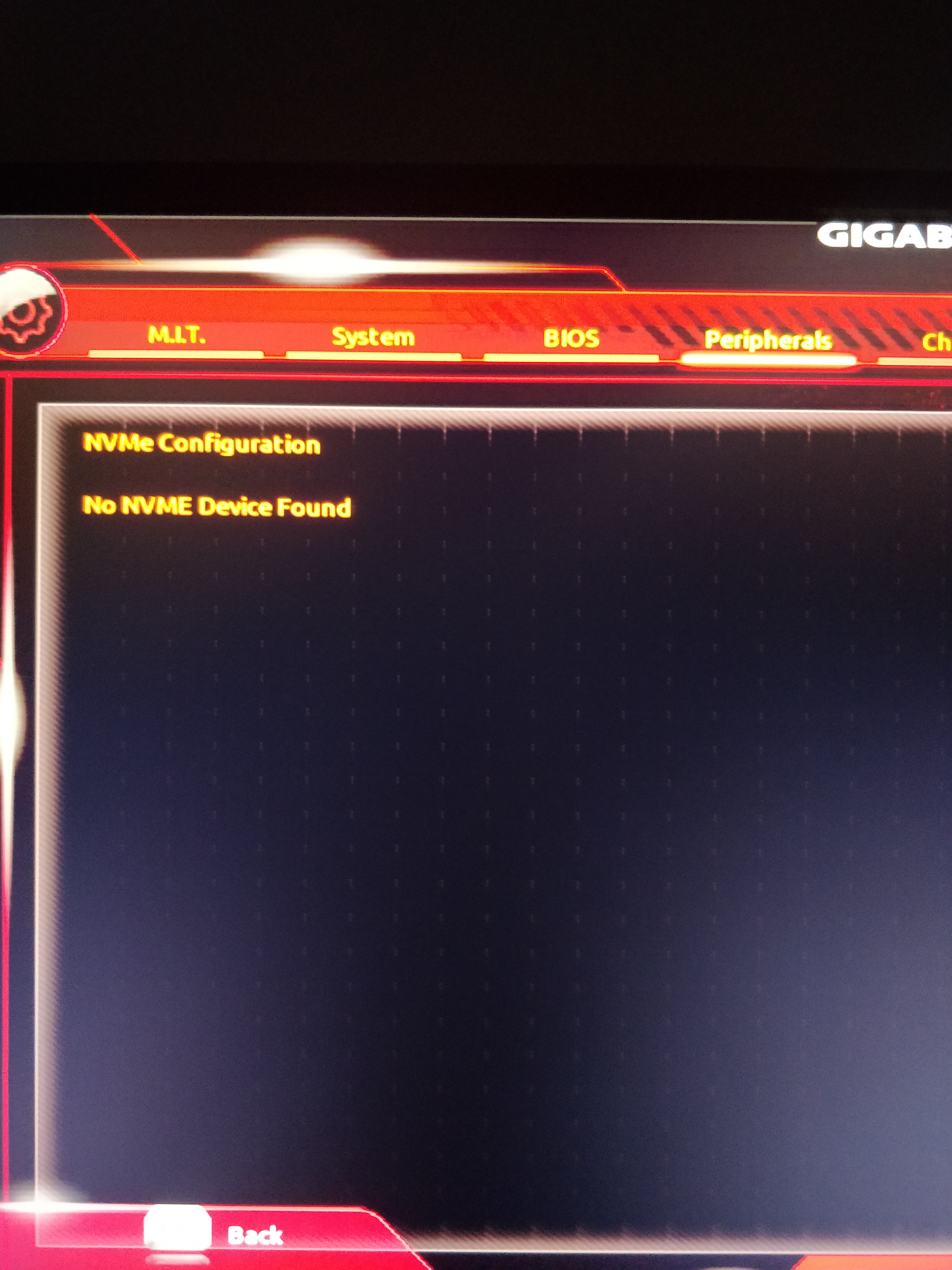

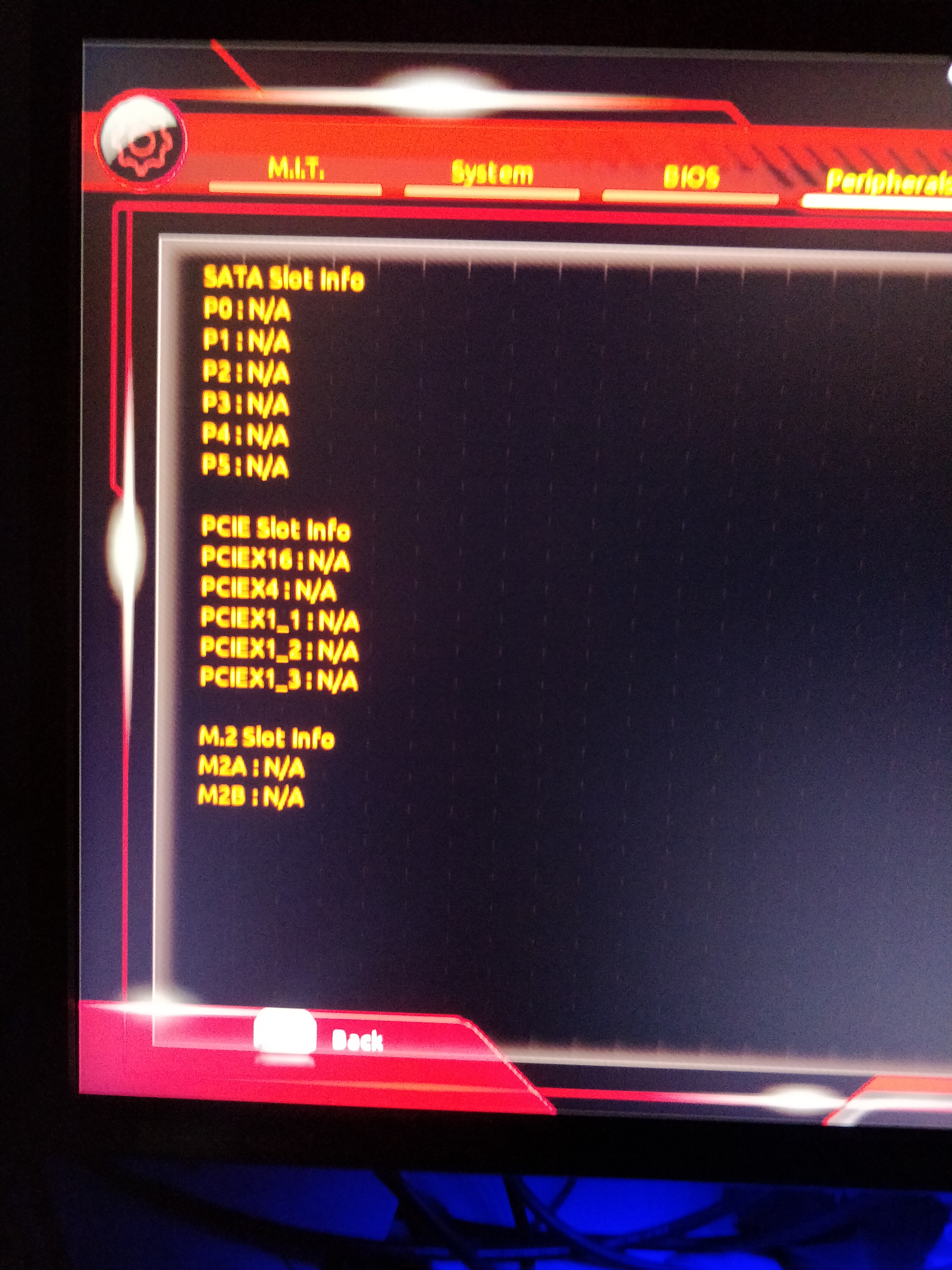

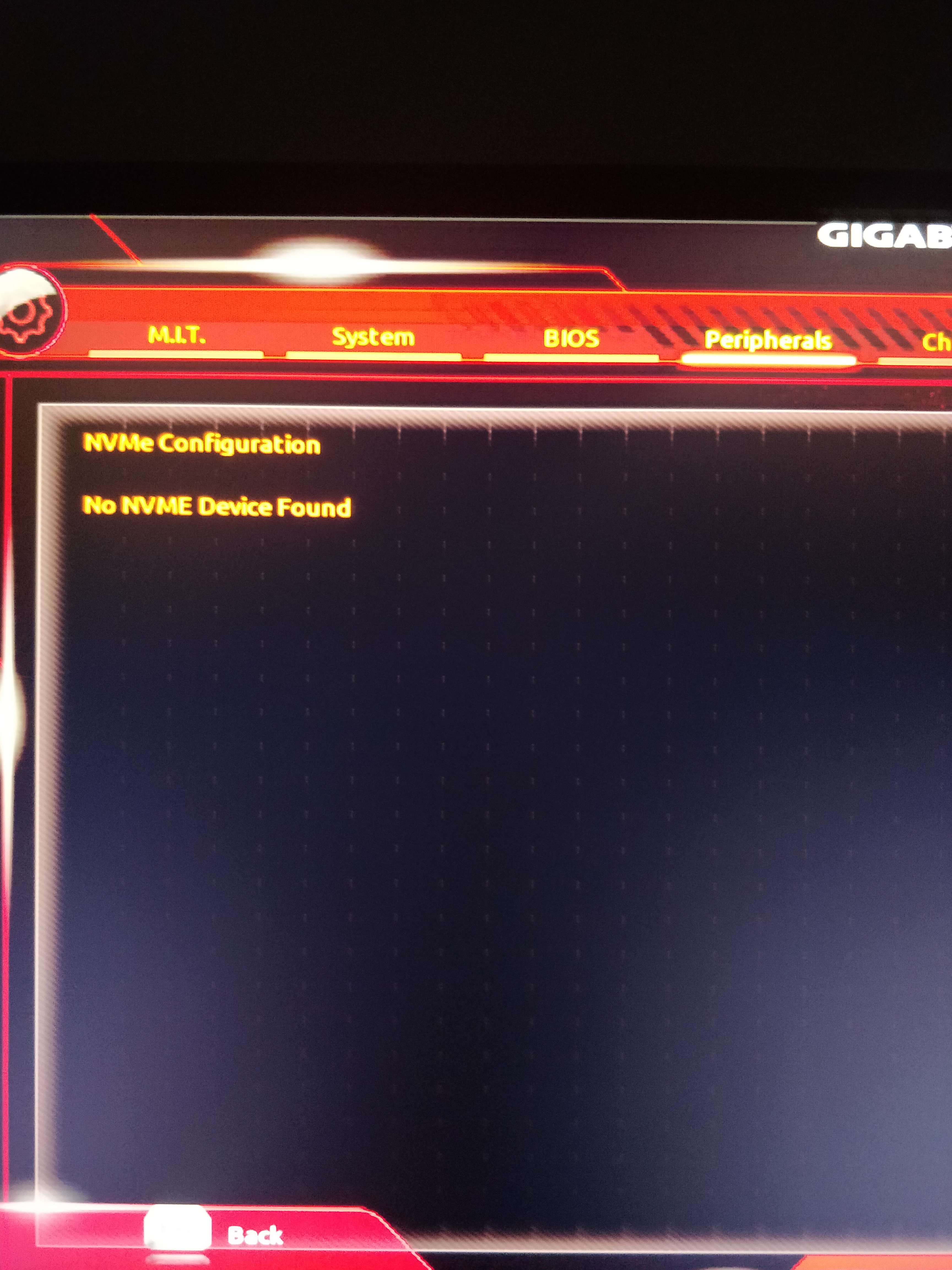

Das Spannende hierbei ist, dass weder meine Erste SSD noch meine zweite unter Plug in Devices Info im BIOS unter Peripherals
zu finden sind. Unter NVMe Configuration steht No NVMe Device found.

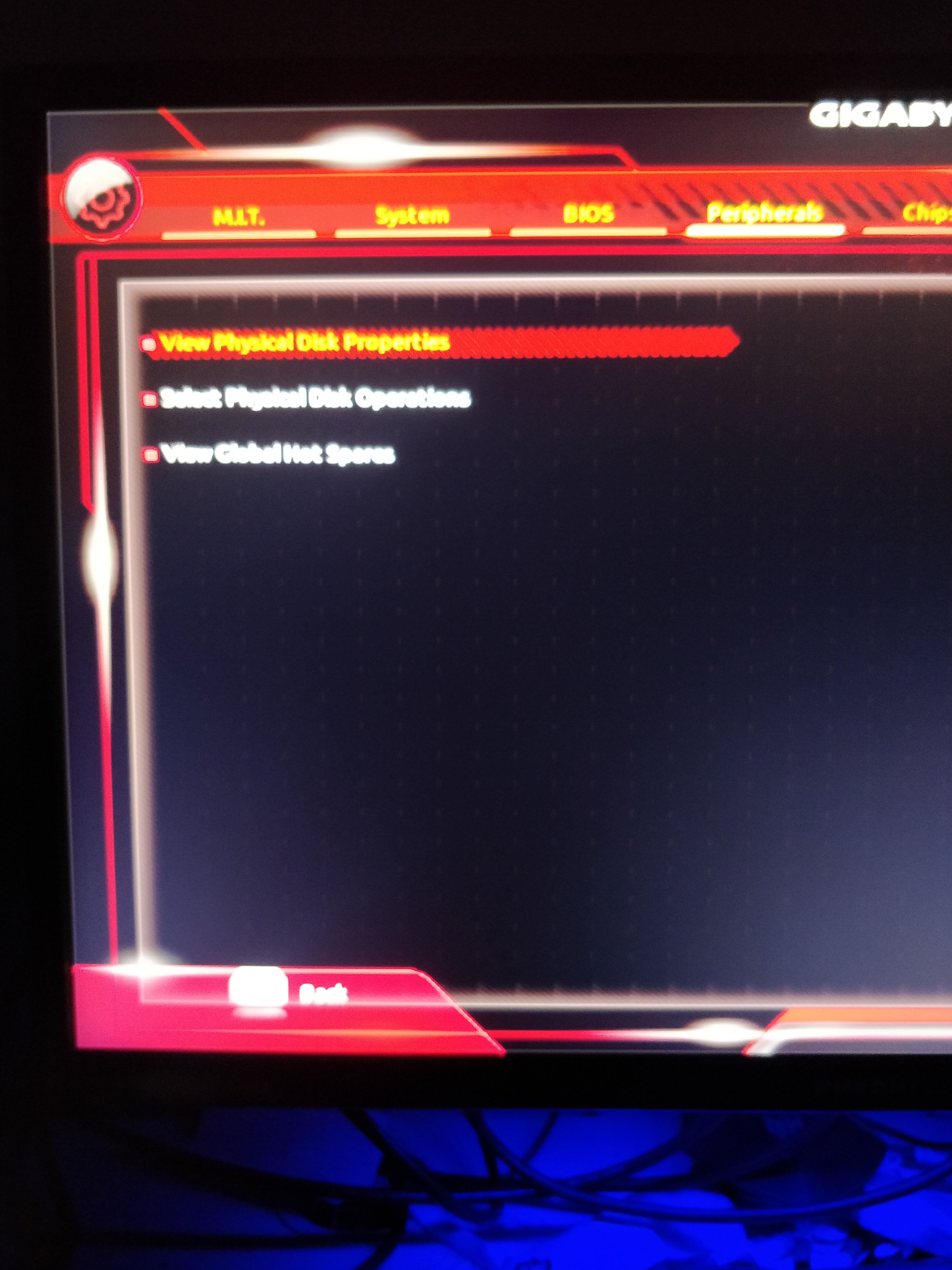

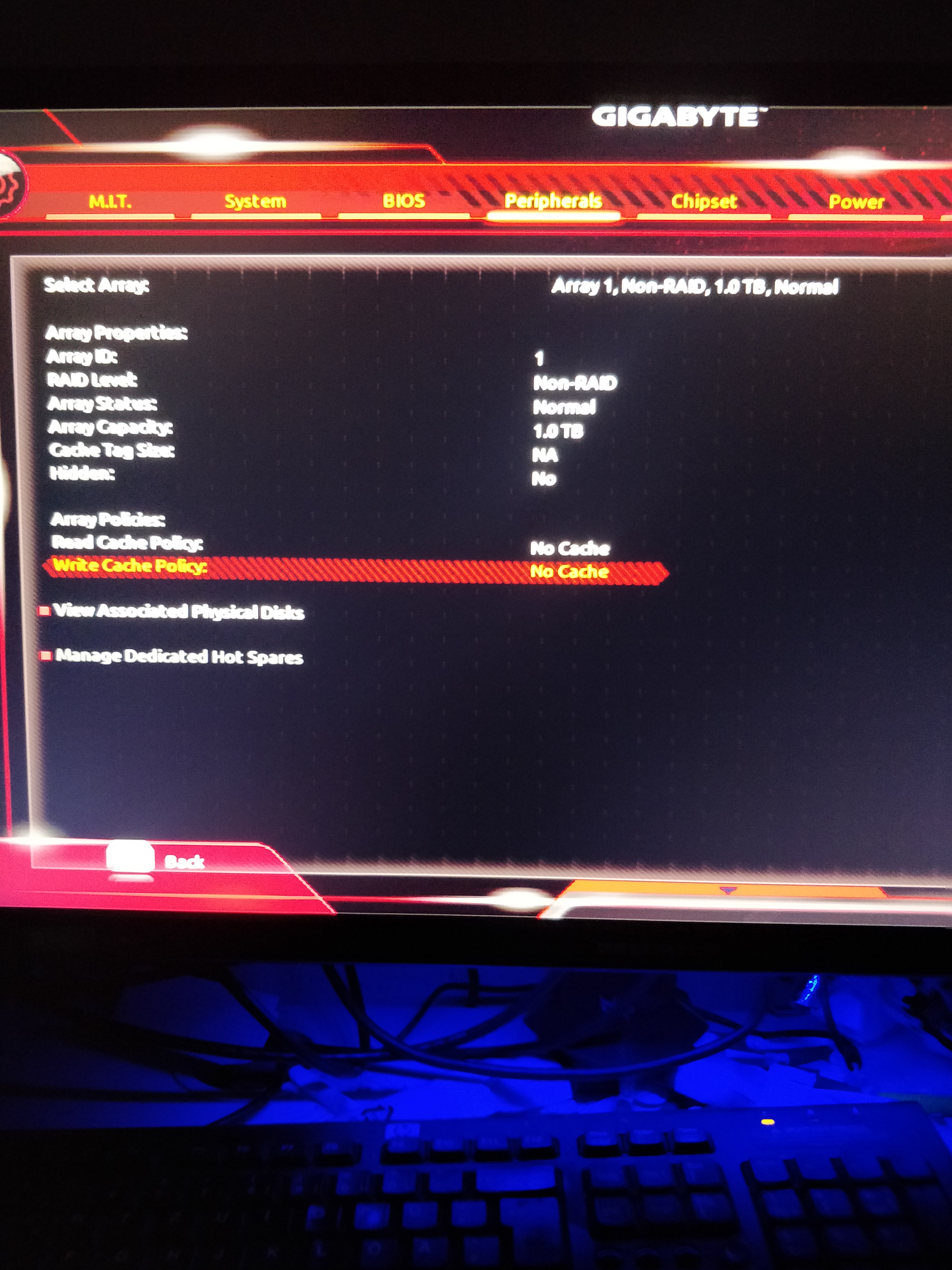

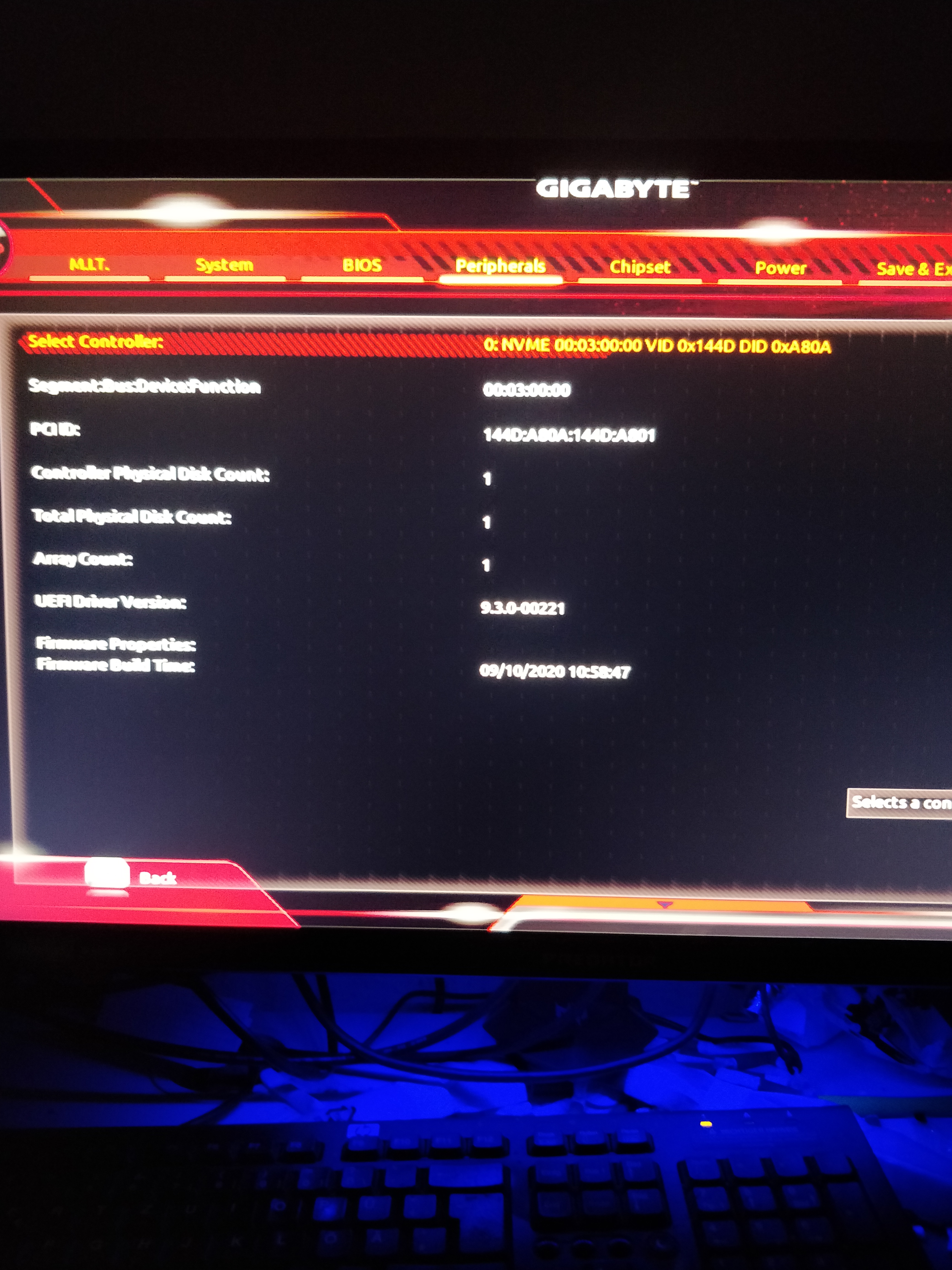

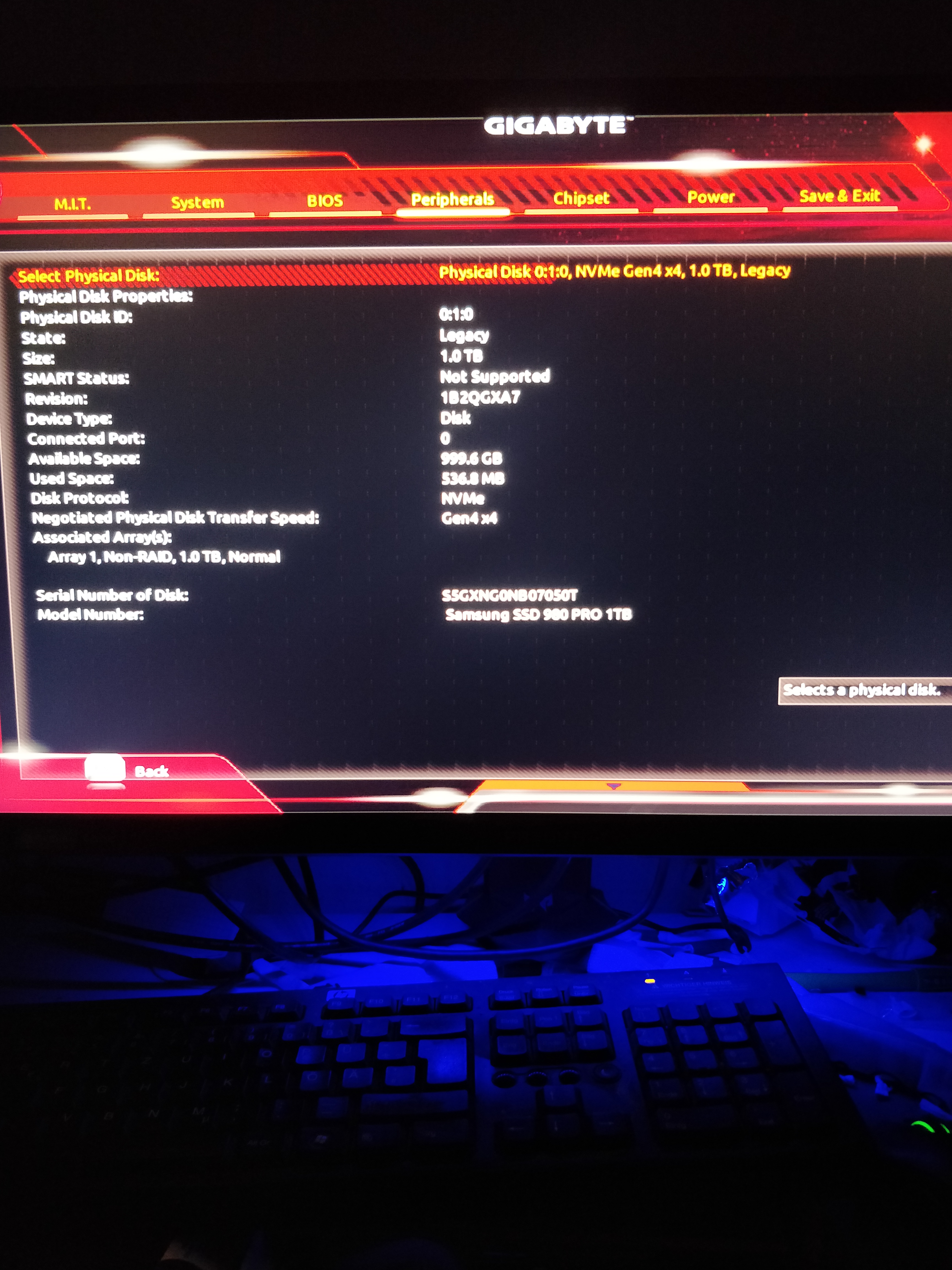

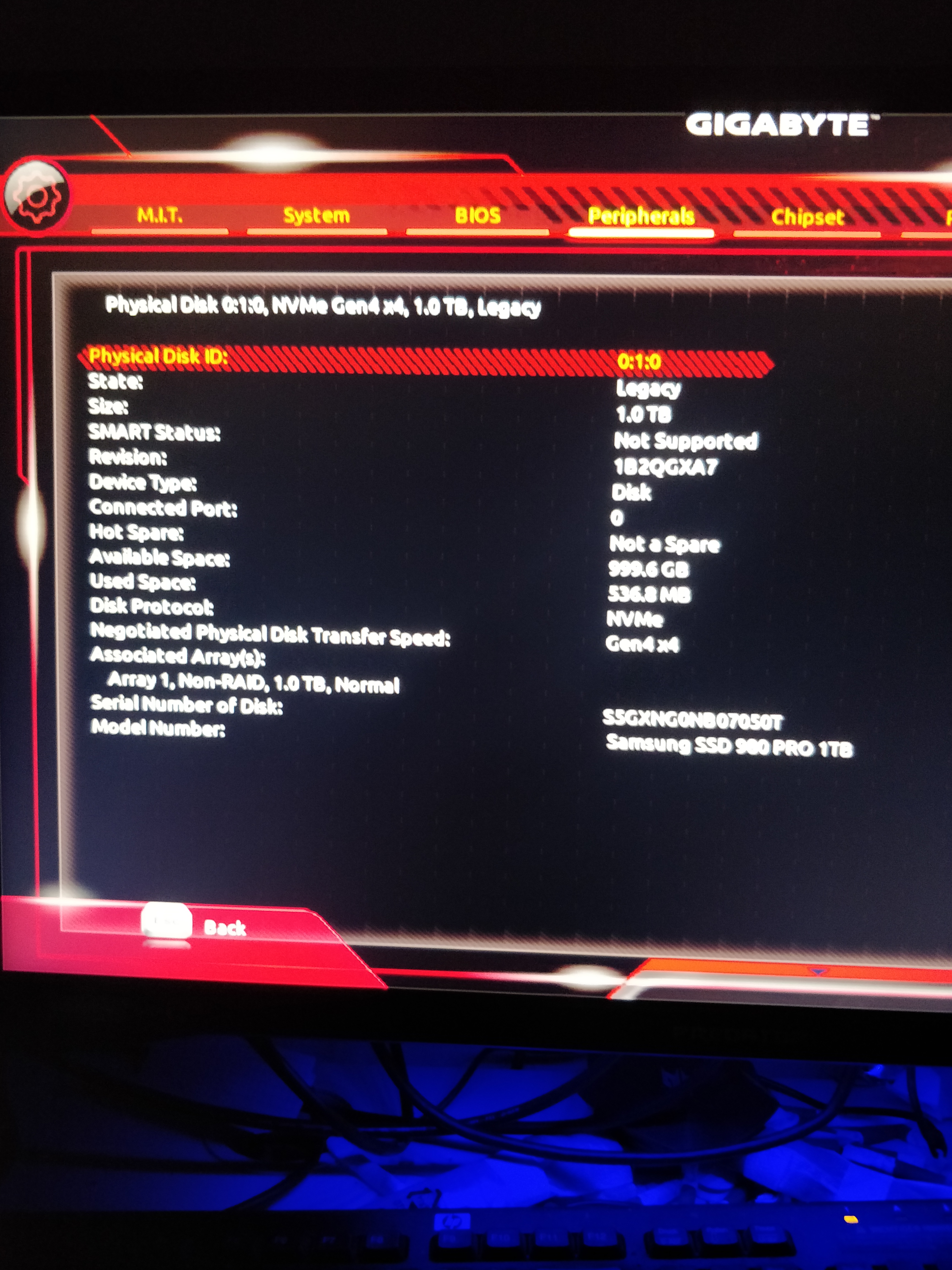

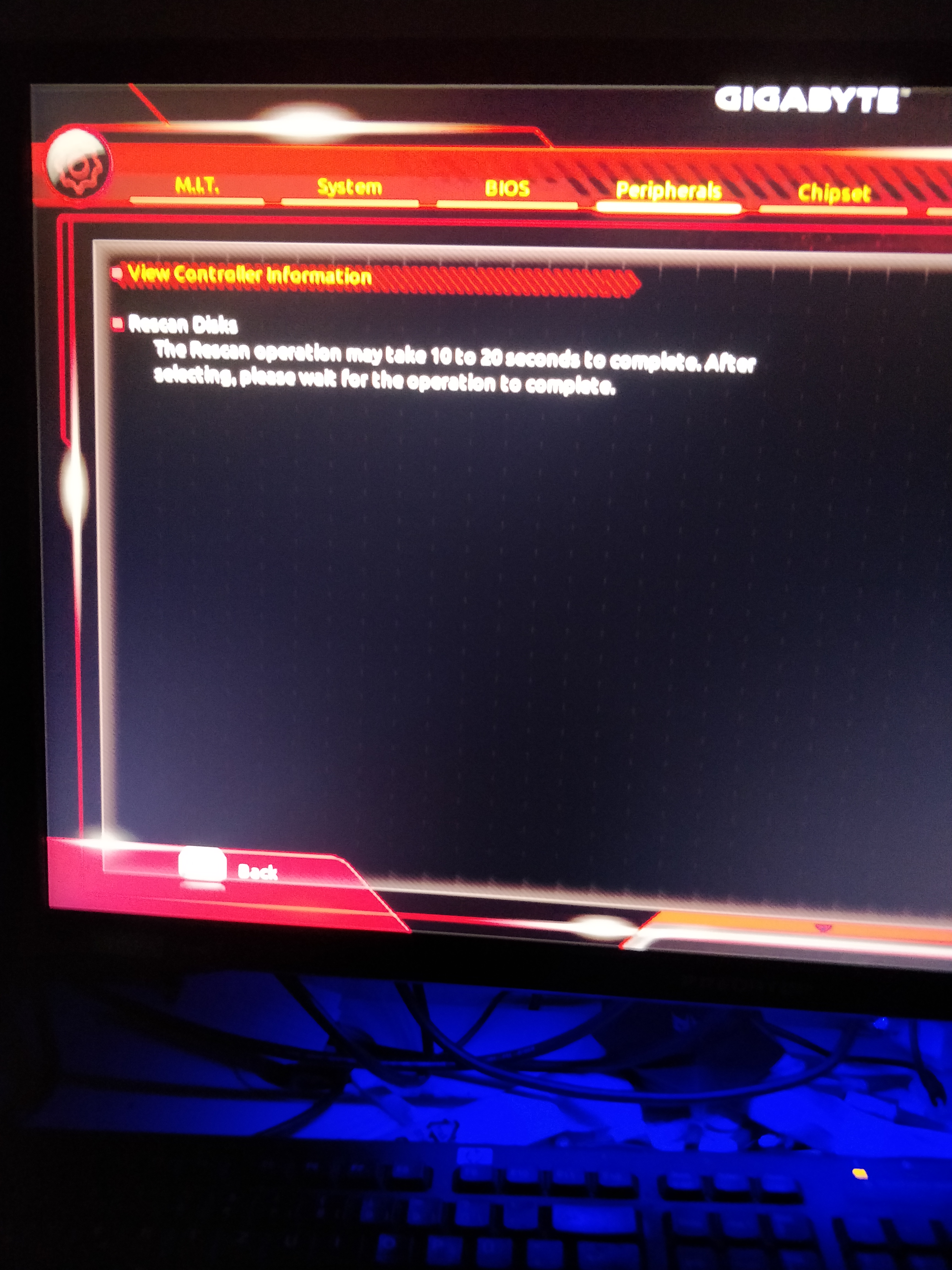

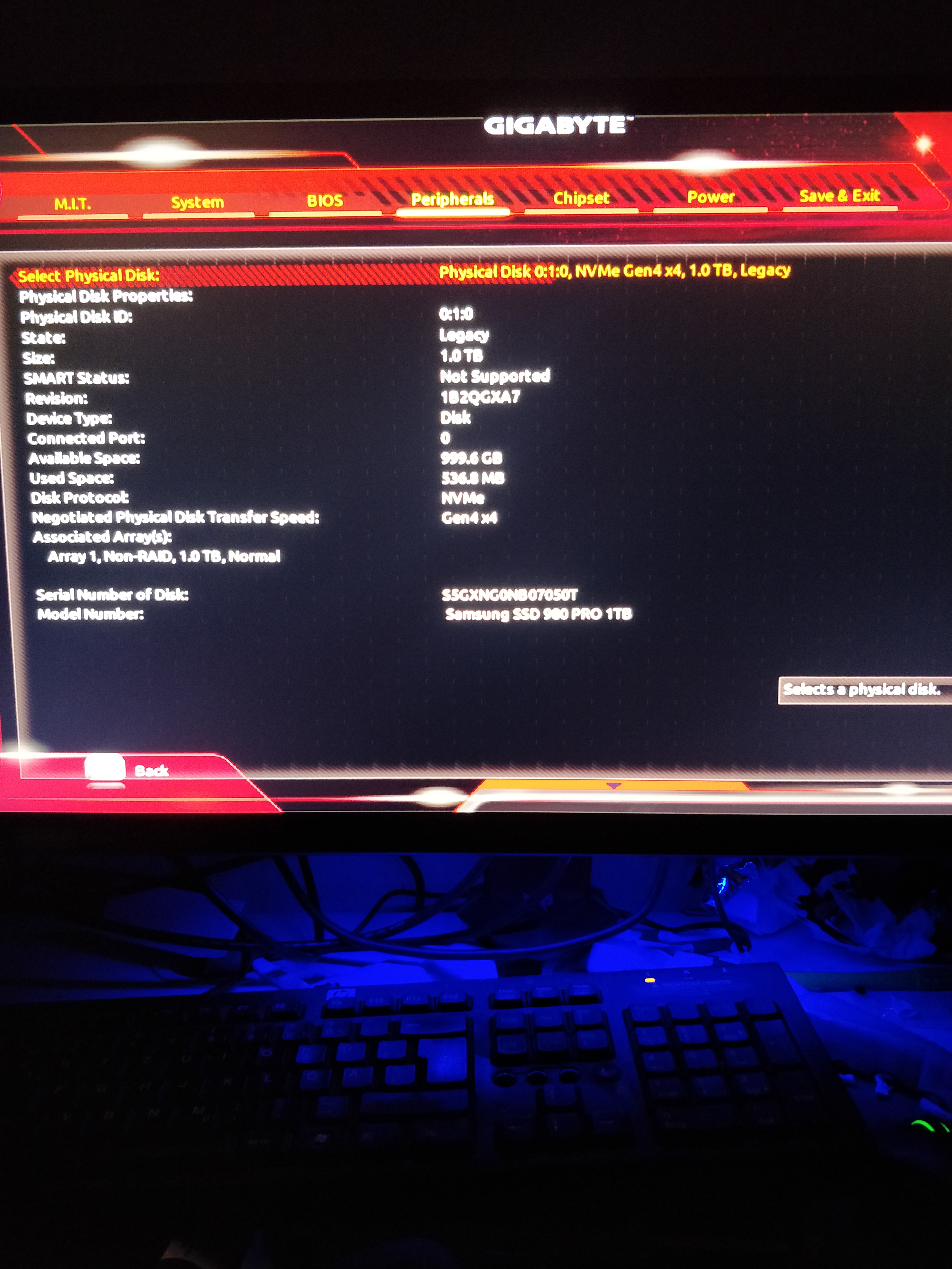

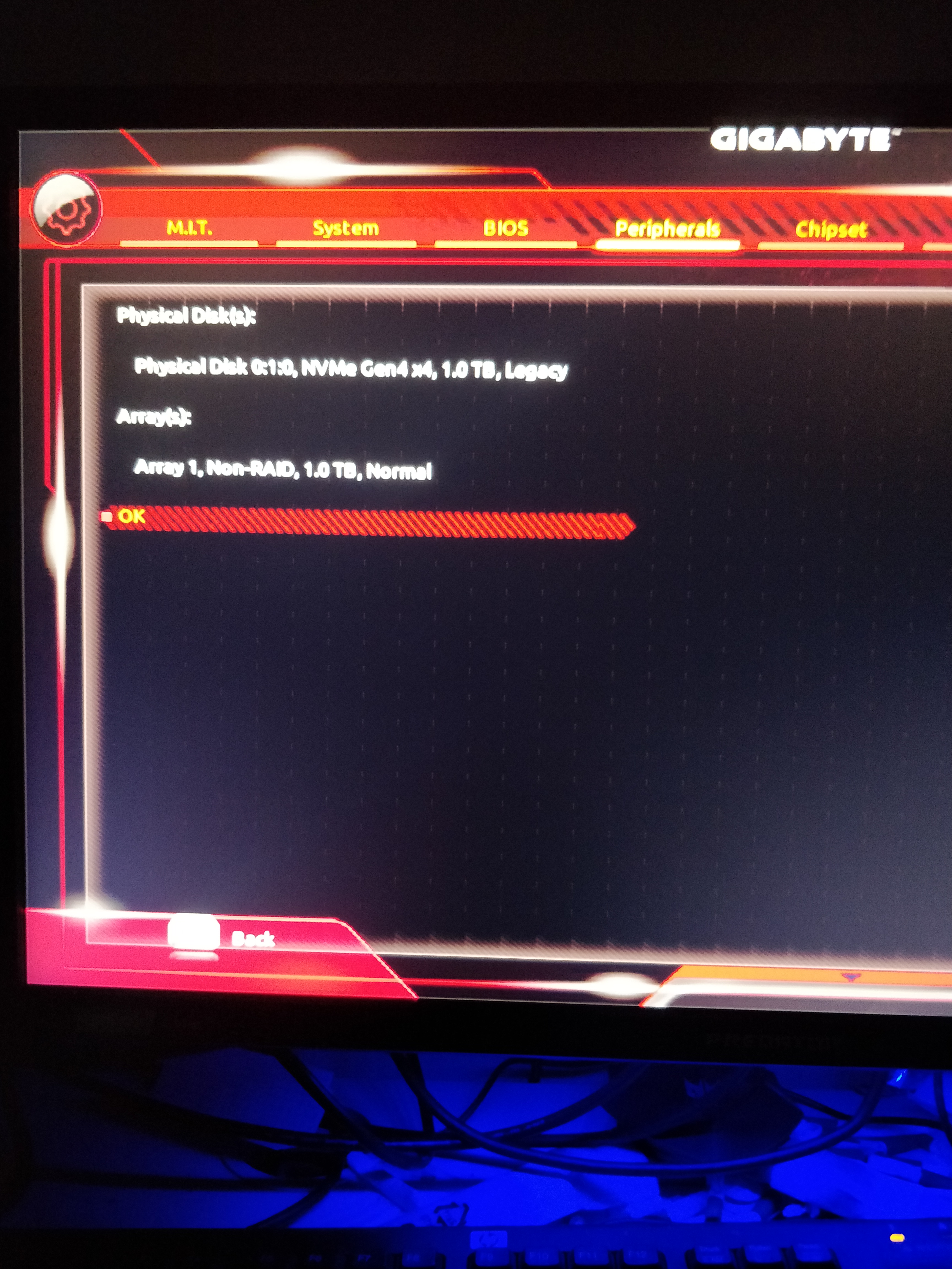

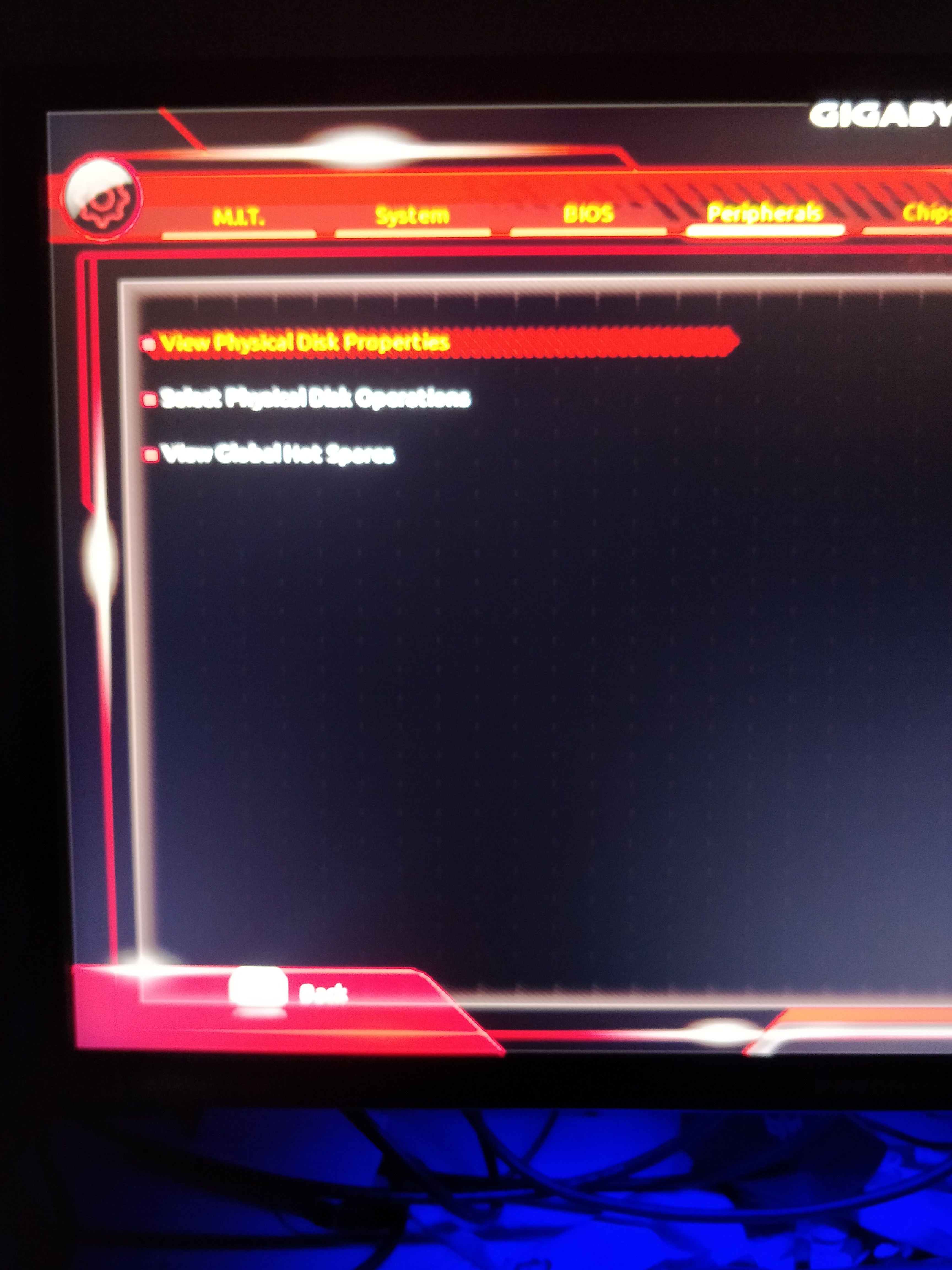

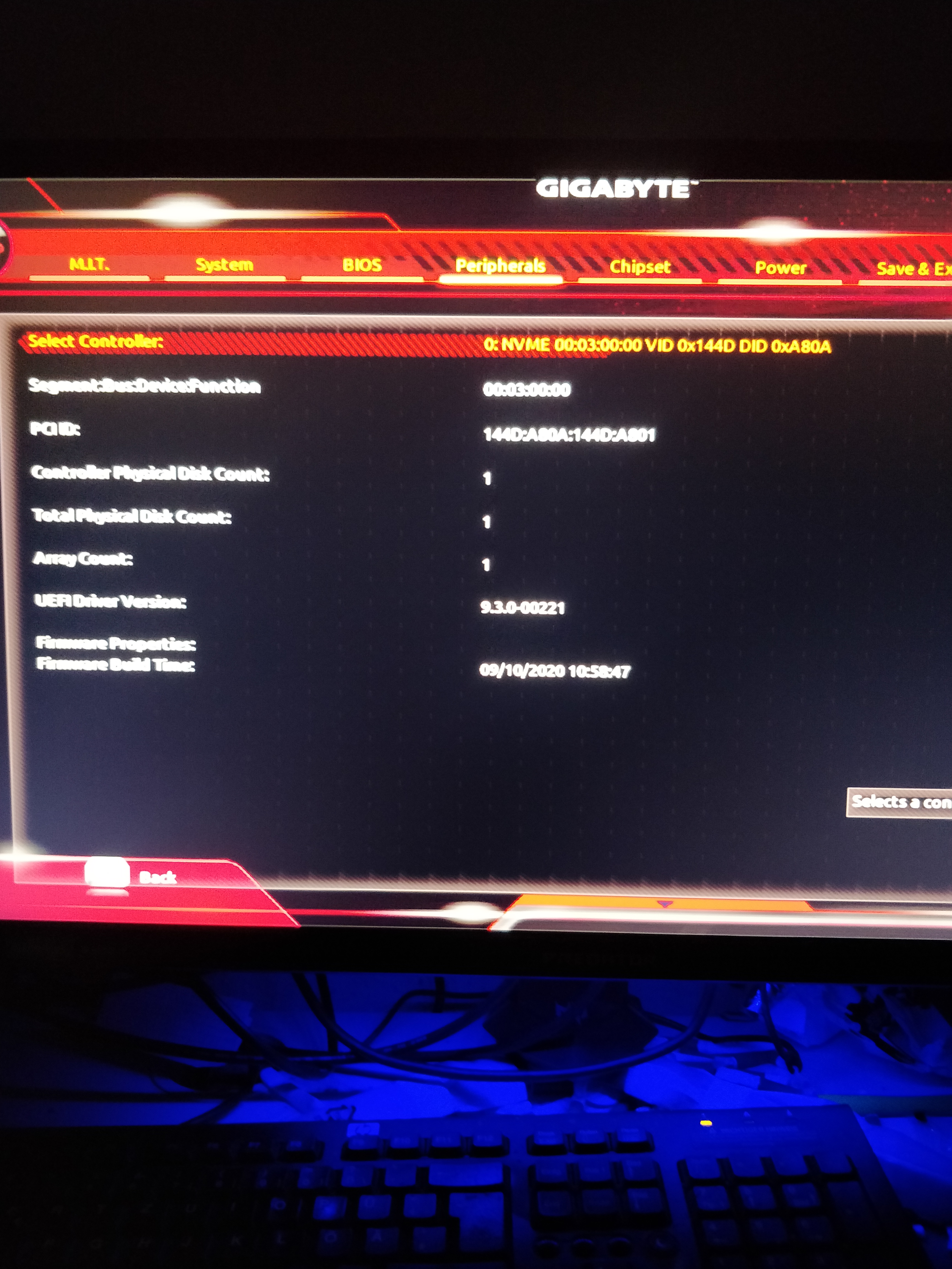

Unter dem Punkt Peripherals>RaidXpert2 Configuration Utility>Physical Disk Management>View Physical Disk Properties kann ich jedoch meine Erste NVMe M.2 SSD sehen. (Foto folgt in Antwort, Schreibe auf besagtem PC)
Meine Erste Festplatte funktioniert einwandfrei, Habe windows und ein paar spiele installiert und es gibt mit ihr keine probleme.

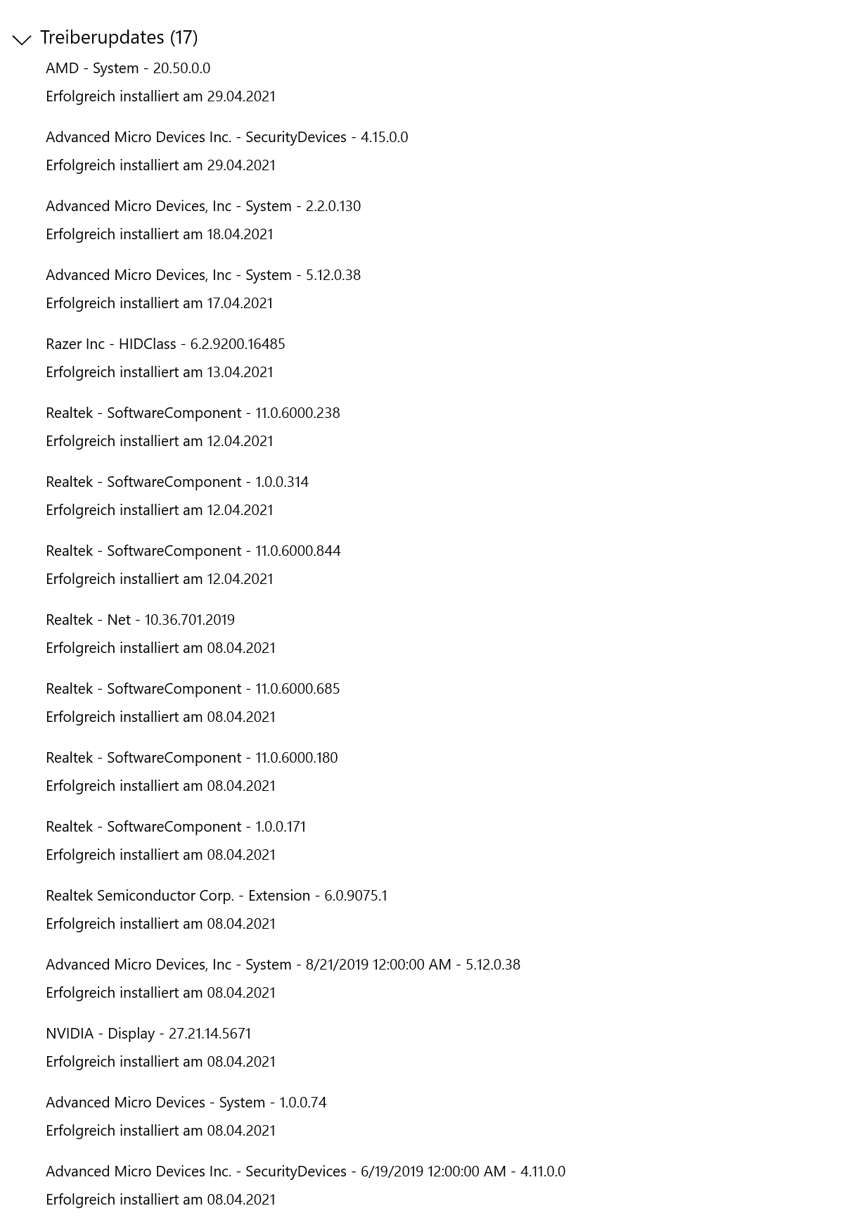

Ich habe nach Treibern geguckt aber bei meiner Ersten brauchte ich keine Installieren, und ich wurde auch im internet nicht fündig.

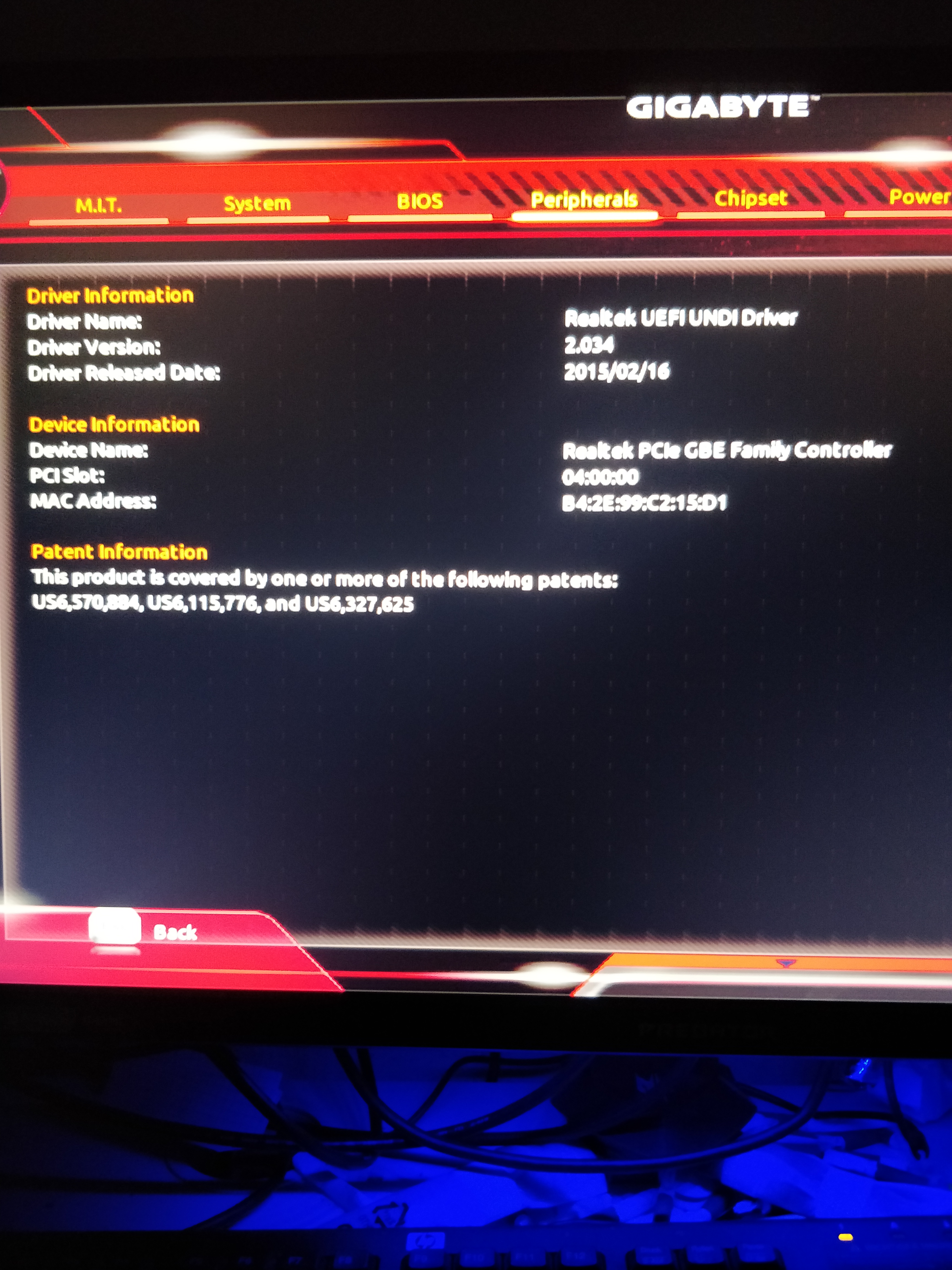

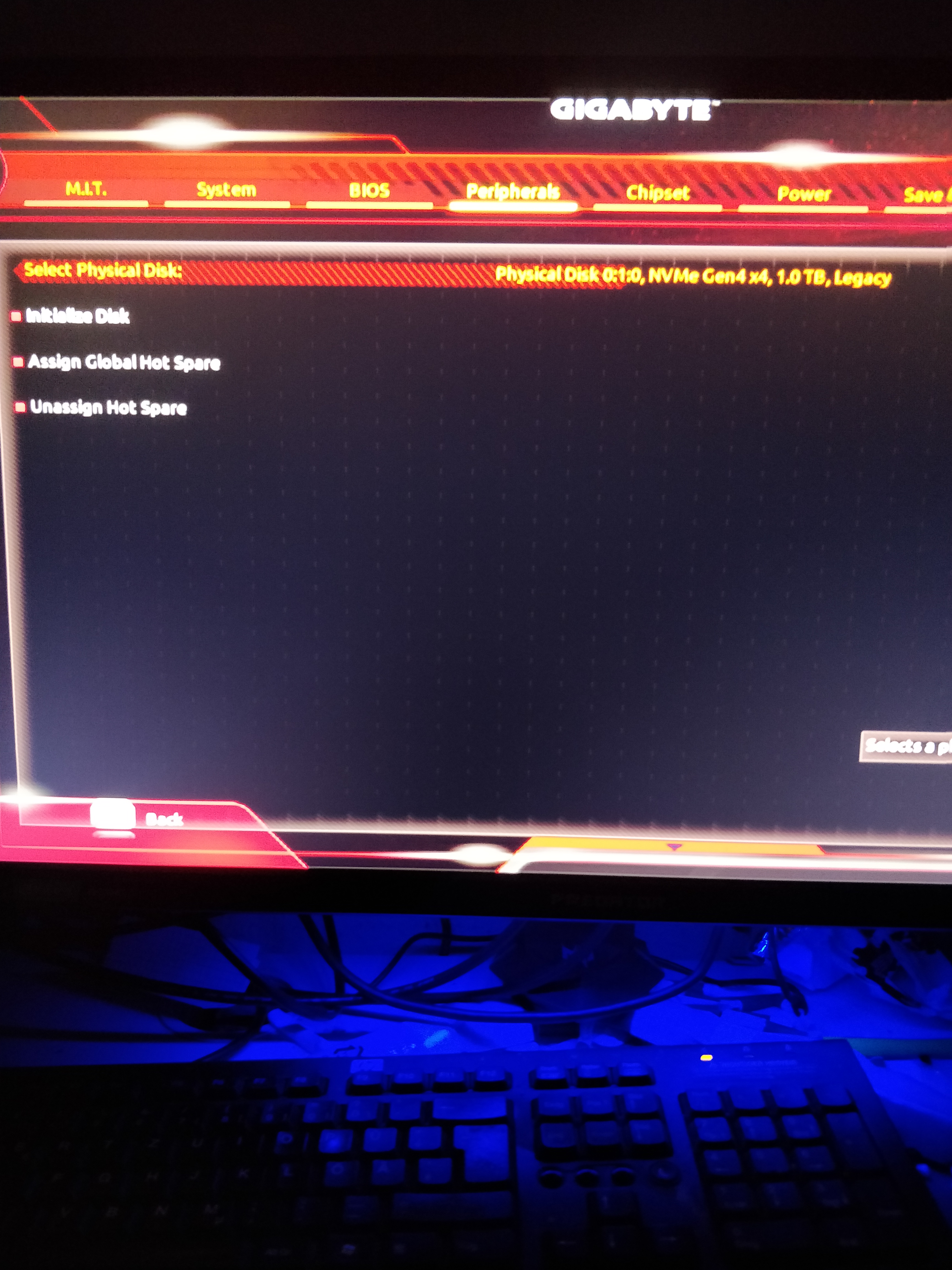

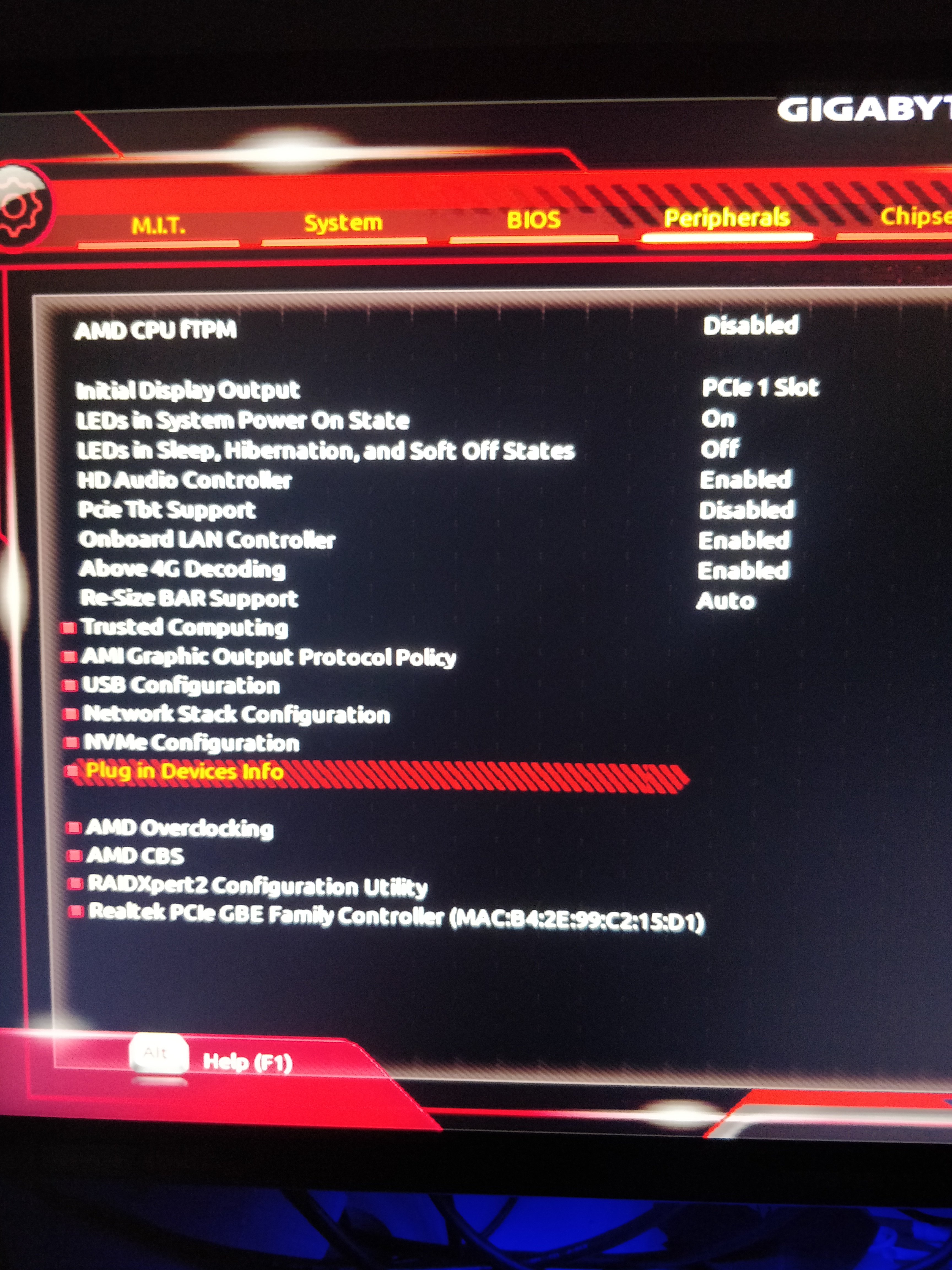

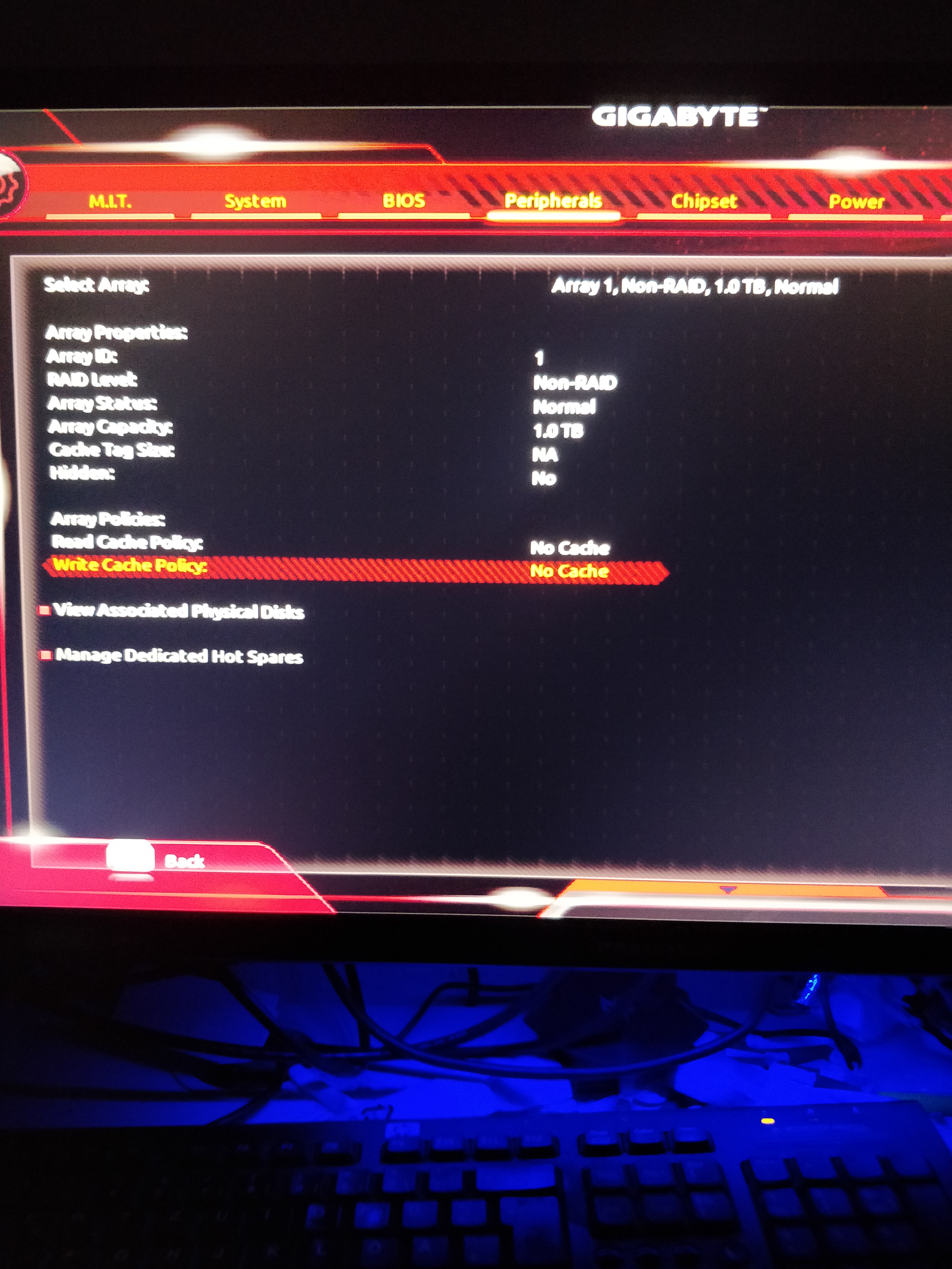

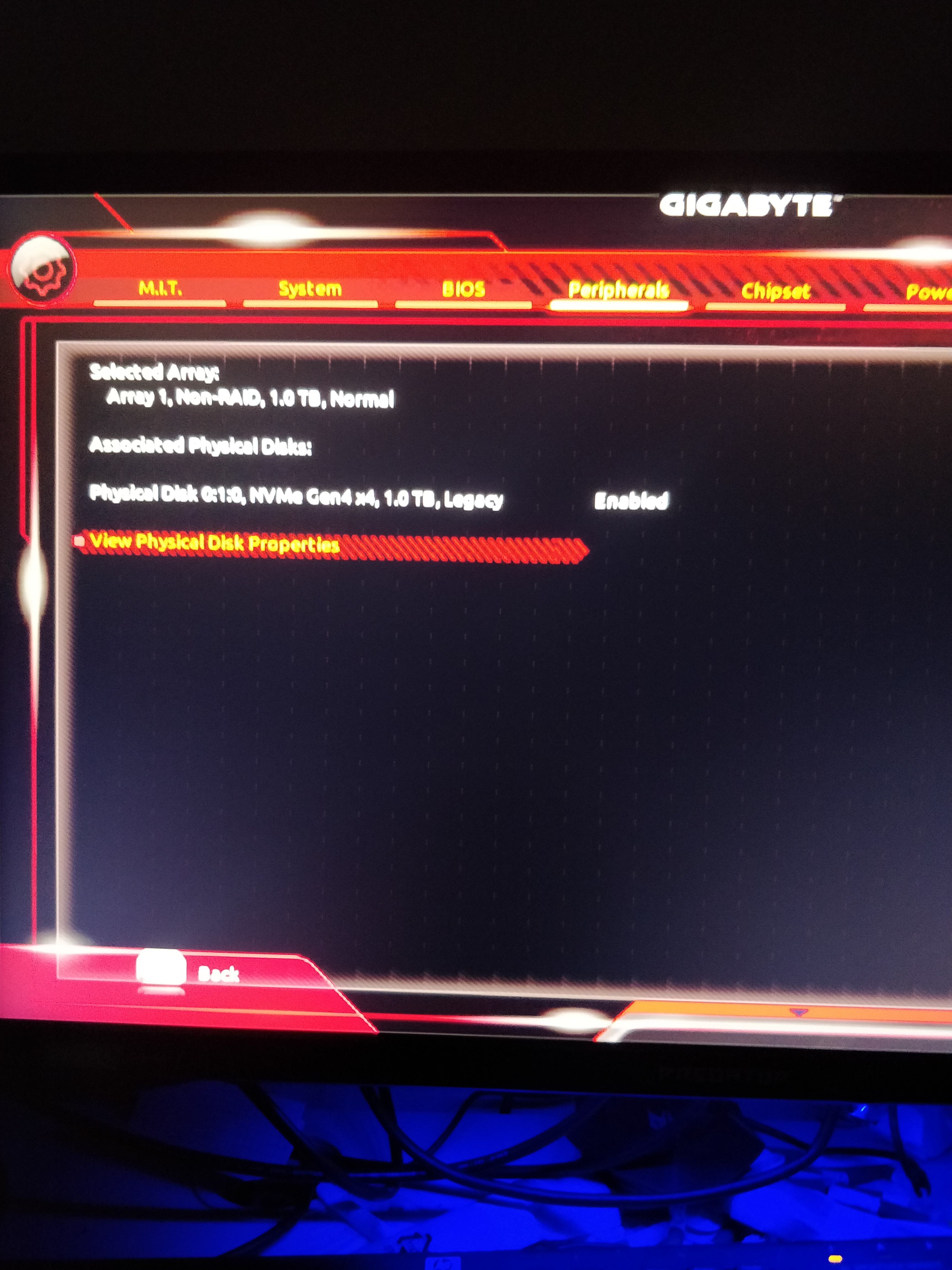

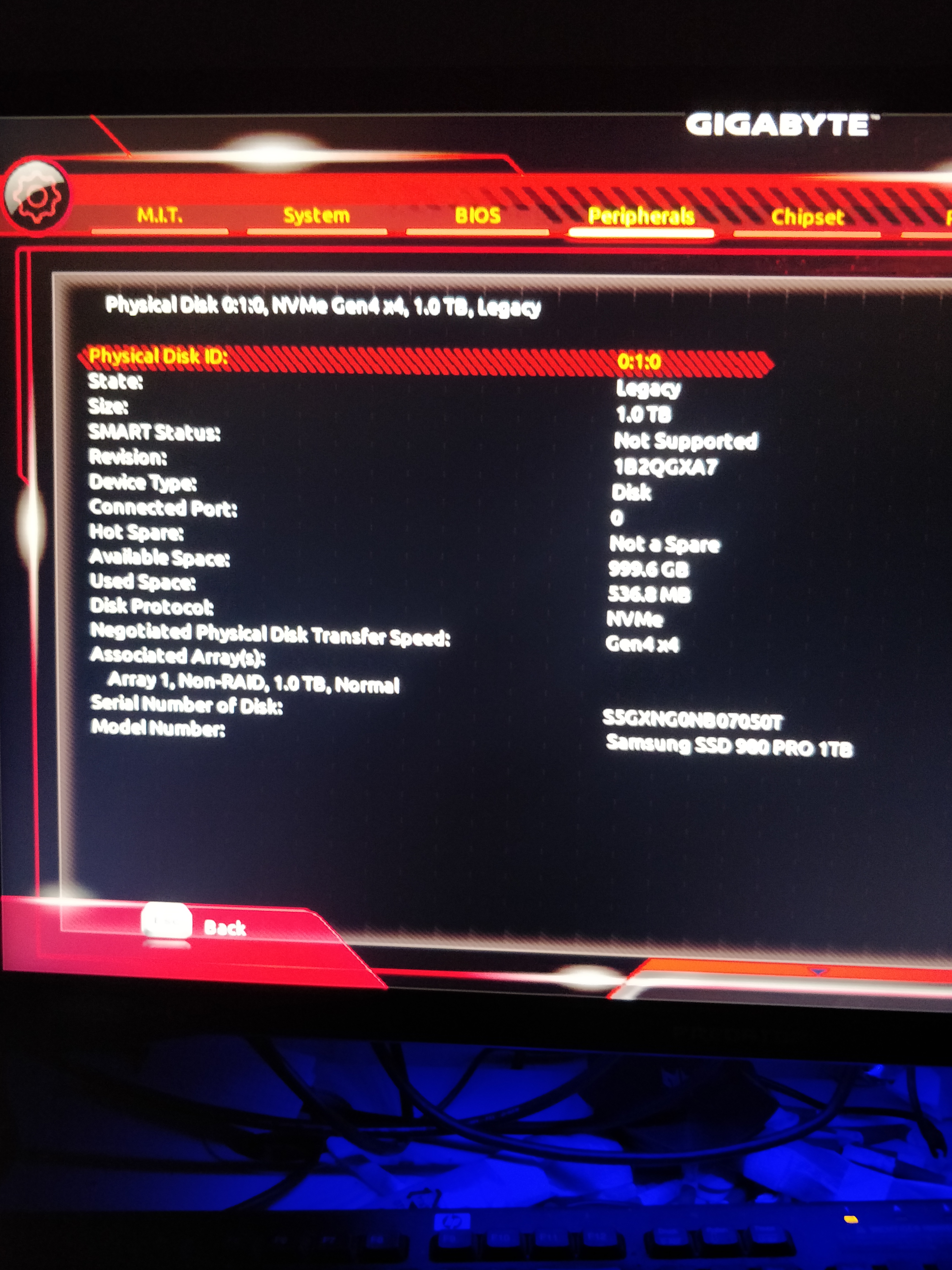

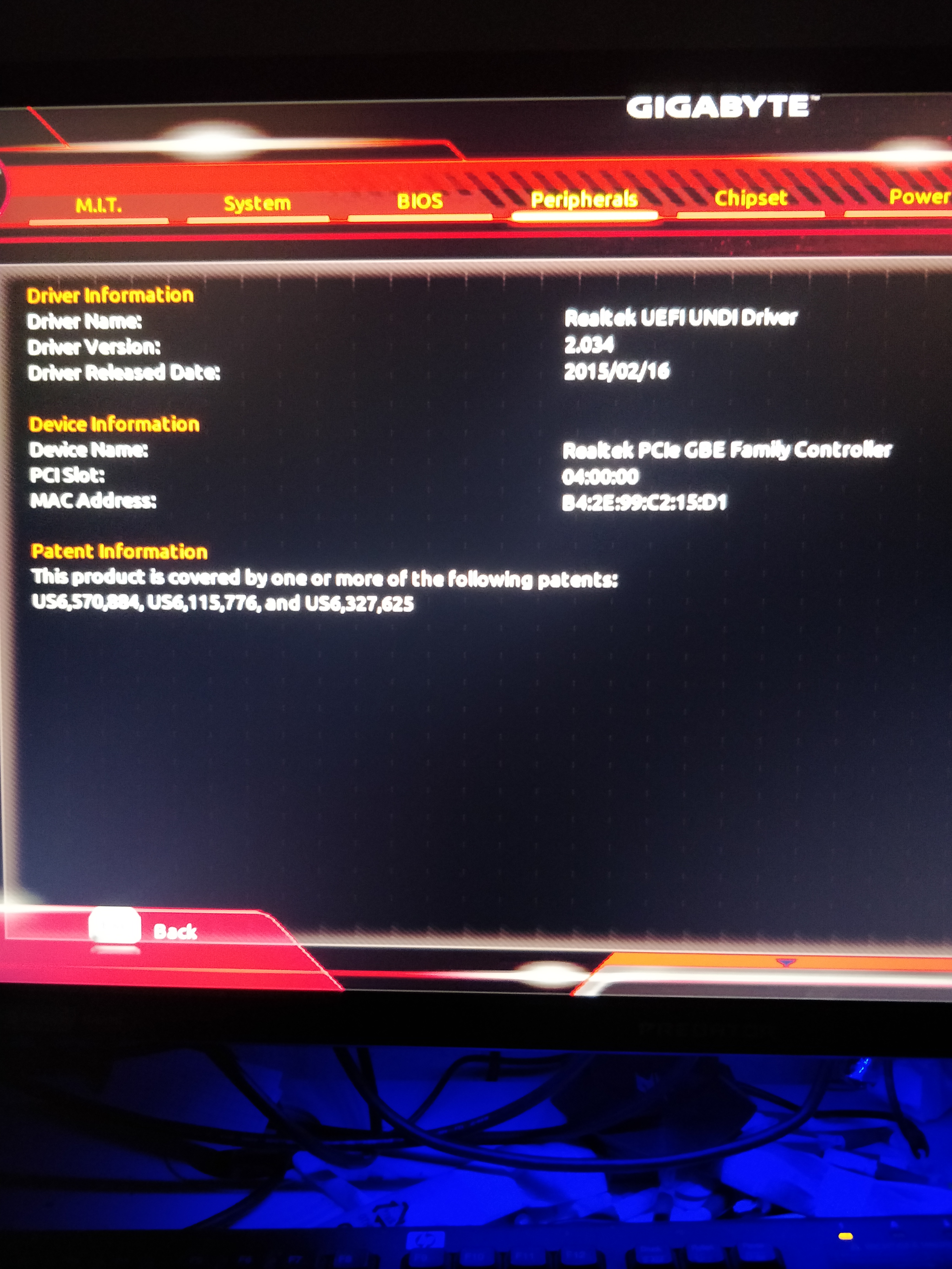

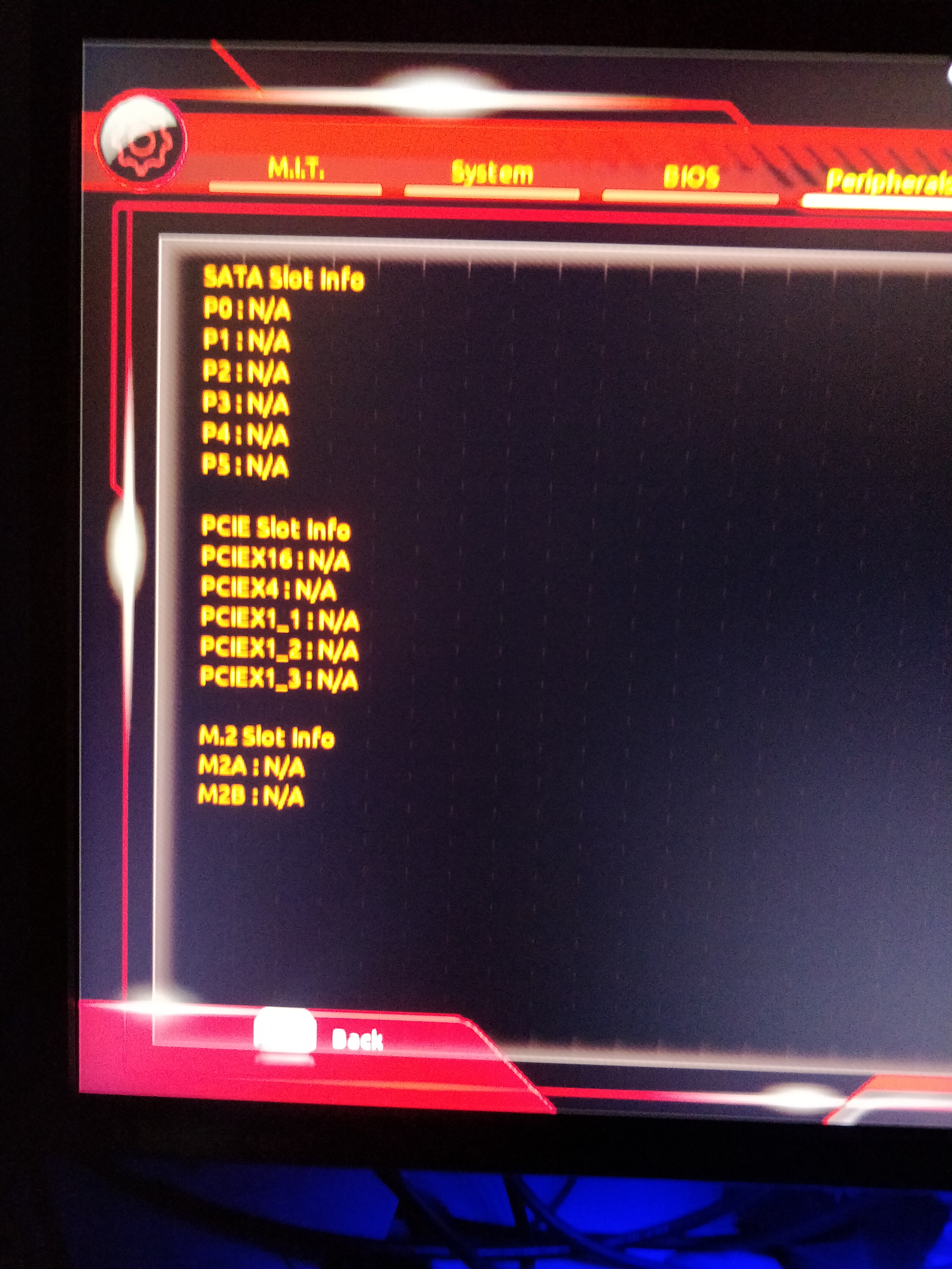

Ich habe mich jetzt einfach mal durch die ganze peripherals sektion geklickt und Fotografiert, Sehen ist immer besser als erzählen :)
Ich hoffe ich hab die 200€ nicht in den Sand gesetzt, ich bedanke mich schon mal für jeden versuch mir zu helfen :)

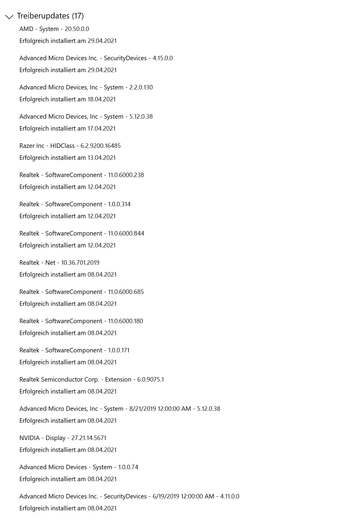

Die Treiber aus den Updates die in den Links beschrieben sind habe ich nicht.

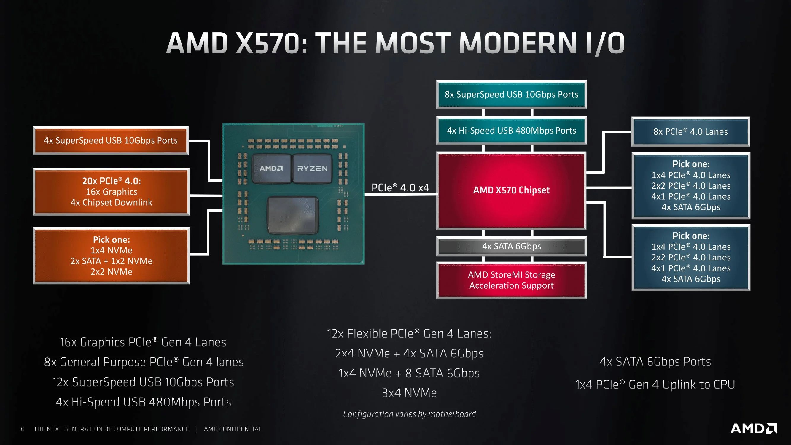

Nicht dass Du anstatt den 2. SSD-Slot zwei Festplatten-Ports aktiviert hast.
Die Teilen sich in der Regel ein paar Lanes, weil die Mainstream-Plattform nicht genug davon hat.
Handbuch zum Mainboard hilft? Nicht das deshalb 6 SATA-Ports auftauchen, anstatt nur 4.

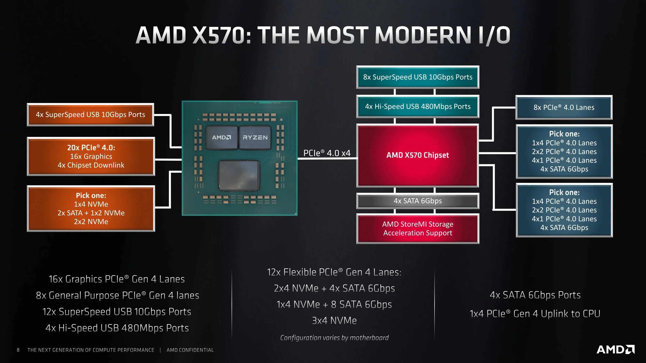

Also hier am Blockschaltbild sieht das nach "es wäre möglich" aus.
Schau mal nach unten in die Mitte.
Und der TE wäre ja absolut der ERSTE, der genau darüber stolpert. Nur das es bei den meisten andersrum ist, die wundern sich warum plötzlich zwei HDDs nicht mehr angezeigt werden.
Reaktionen: AB´solut SiD
Mhh dachte die x570 platform hätte nen paar Lanes mehr, im Handbuch von seinem Board finde ich zu mindest keinen Hinweis dazu. Zumindest nicht so dick und fett wie bei MSI üblich, oder ich gehöre einfach nur ins Bett um die Zeit :-)
Die Meinstream-Plattform hat immer 16+4 egal welcher Chipsatz. Mehr Lanes gibt es nur bei HEDT. Das ist ja das Unterscheidungsmerkmal.

Was ich auch komisch finde ist der Hinweis auf Array bei der NVMe-SSD
Vielleicht ist das beim X570 normal, ich würde Array aber eher mit Raid in Verbindung bringen.
Evtl. bist Du irgendwo mal falsch abgebogen und hast aus versehen was verstellt.

ja, weil die chipsätze unterschiedlich viele lanes haben. im mainstream gibts da auswahl:p
rein auf die CPU bezogen ist das bei Ryzen größtenteils korrekt (die Ryzen G mit Zen und Zen+ hatten nur 12 nutzbare lanes; bei Intel waren es ewig 16 lanes), die plattform ist aber mehr als die CPU. und da spielt der chipsatz eben sehr wohl ne rolle wenn es um die zahl der lanes (und damit einhergehend mögliches lanesharing) geht.
X570 hat auch mehr lanes als jeder andere AM4-chipsatz.
