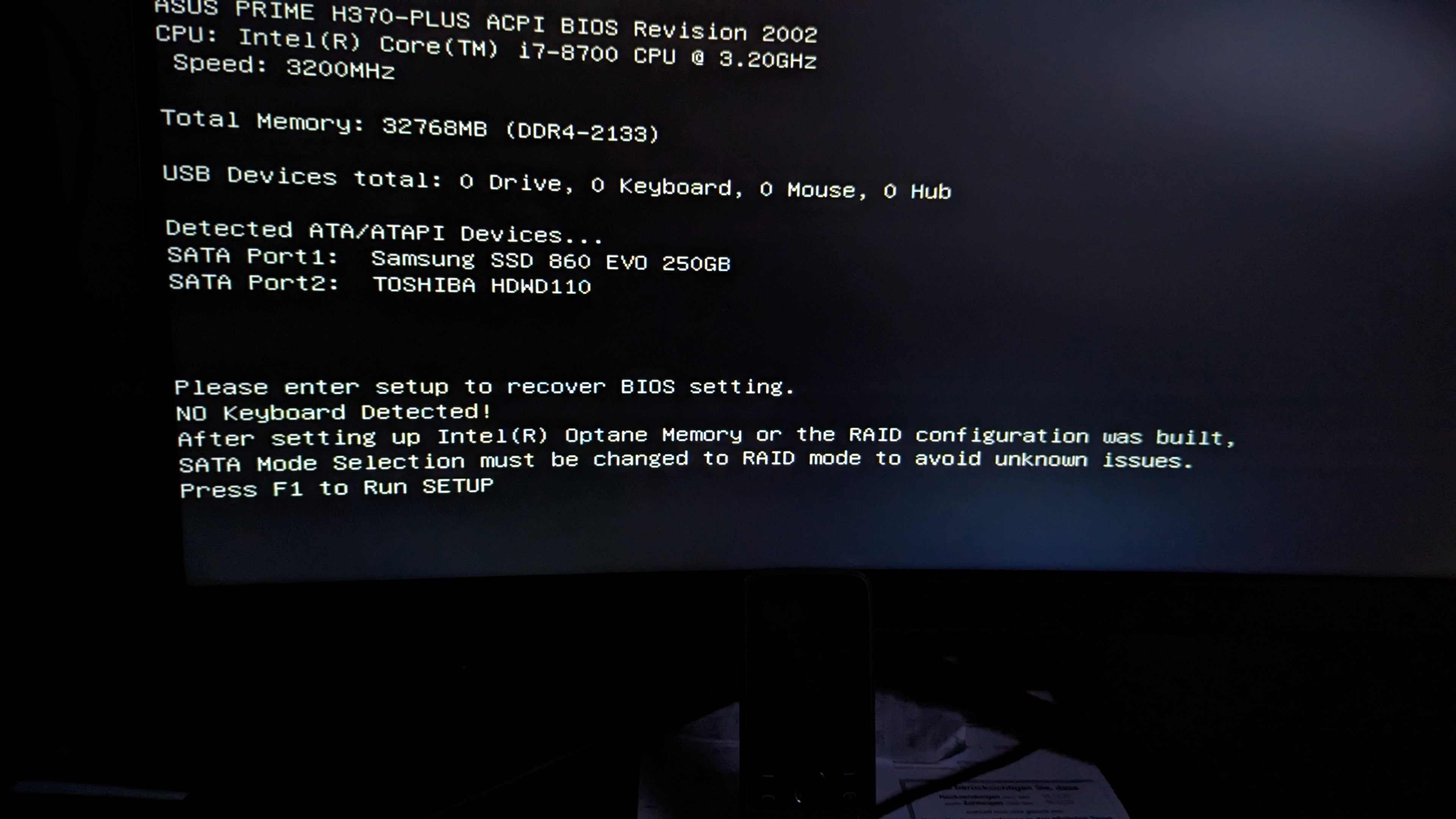

Ich habe folgendes Problem:

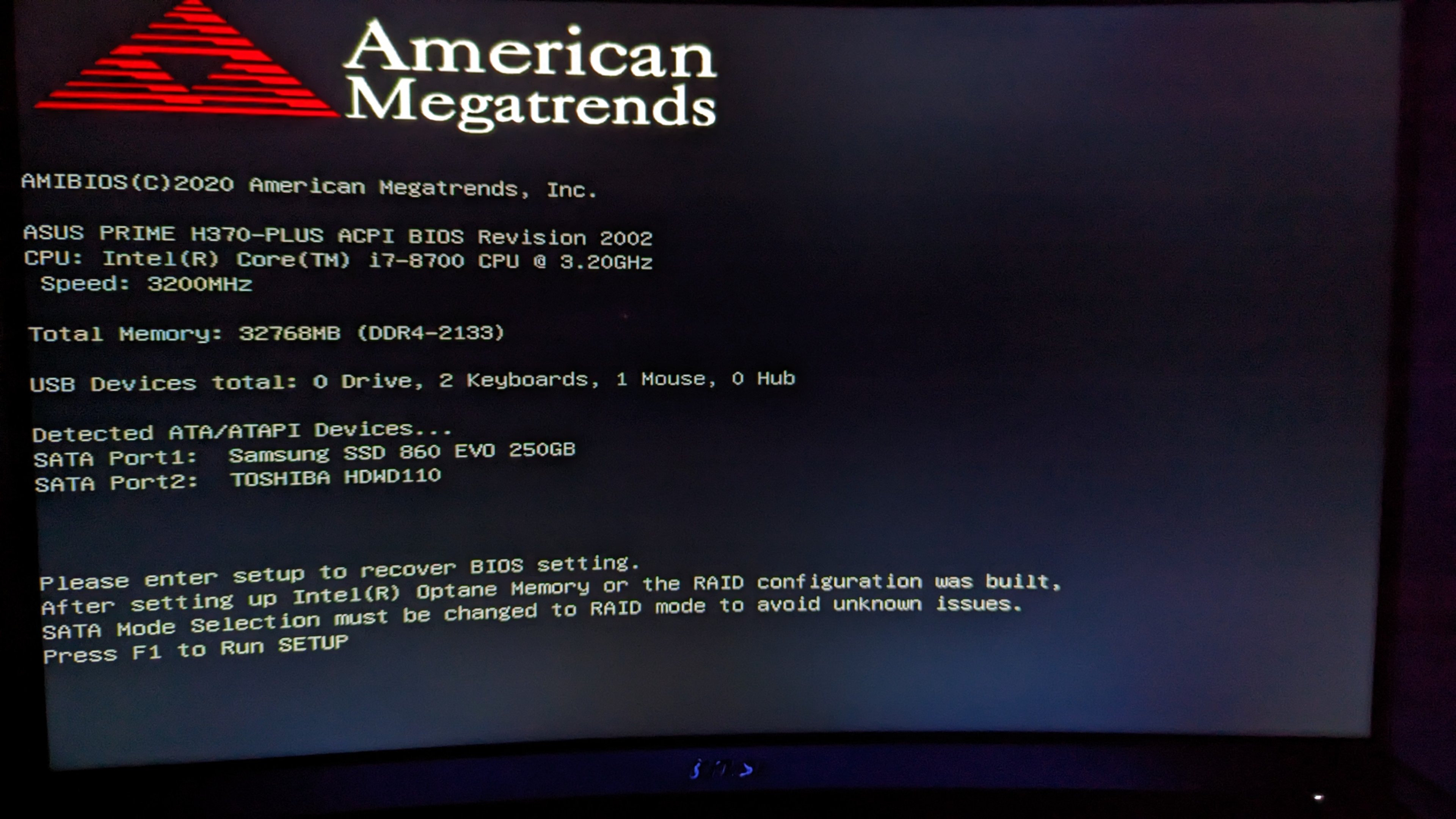

Beim Hochfahren des PC laufen kurz die Lüfter an, gehen dann wieder aus. Eine kurze Zeit vergeht und der PC Startet bis zum Menüpunkt siehe Bild unten und verbleibt.
Hier muss ich dann über F1 den Start über BIOS fortsetzen.
Bei einem Neustart tritt dieses Problem nicht auf
Vielen Dank sage ich schonmal im Vorraus für eure Unterstützung

Da steht aber nichts von AHCI oder RAID Problem.
Also ich würde eher sagen das der Fehler bei "NO KEYBOARD DETECTED" zu finden ist. Der Hinweis auf die Raid und Optane Konfiguration ist eher allgemein.

Das no Keyboard detected ist wegen eines switches zwischen Laptop und PC die ich mit der gleichen Tastatur betreibe der reagiert nur nicht so schnell :)
Dann teste mal ob der Fehler ohne den Switch auch auftritt. Wie gesagt, da ist keinerlei Problem mit Raid, AHCI oder ähnlichem.
Obwohl, das der Recovery Mode direkt aufgerufen wird spricht eher für einen anderen Fehler. BIOS Battery könnte ich mir noch vorstellen aber das ist jetzt eher ein Schuss ins blaue. Ist das BIOS aktuell? Hast Du evtl. ein anderes Netzteil zum testen zur Hand? Da würde ich für den Anfang ansetzen.
MfG

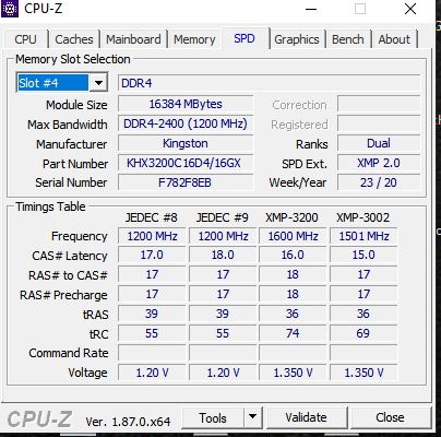

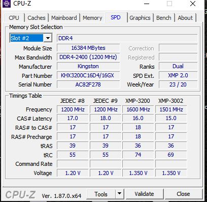

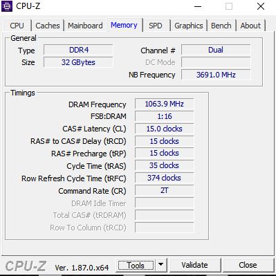

Keyboard Detection im BIOS abschalten und XMP aktivieren, der RAM läuft mit 2133 MHz 😲
Sind die 2133MHz beim RAM zu hoch?

Sykehouse schrieb:
Nein, viel zu langsam, der hat ein XMP Profil für 3200 MHz.
Das schludrige Mainboard macht aber nicht mehr als 2666 MHz meinte ich Mal gelesen zu haben :D

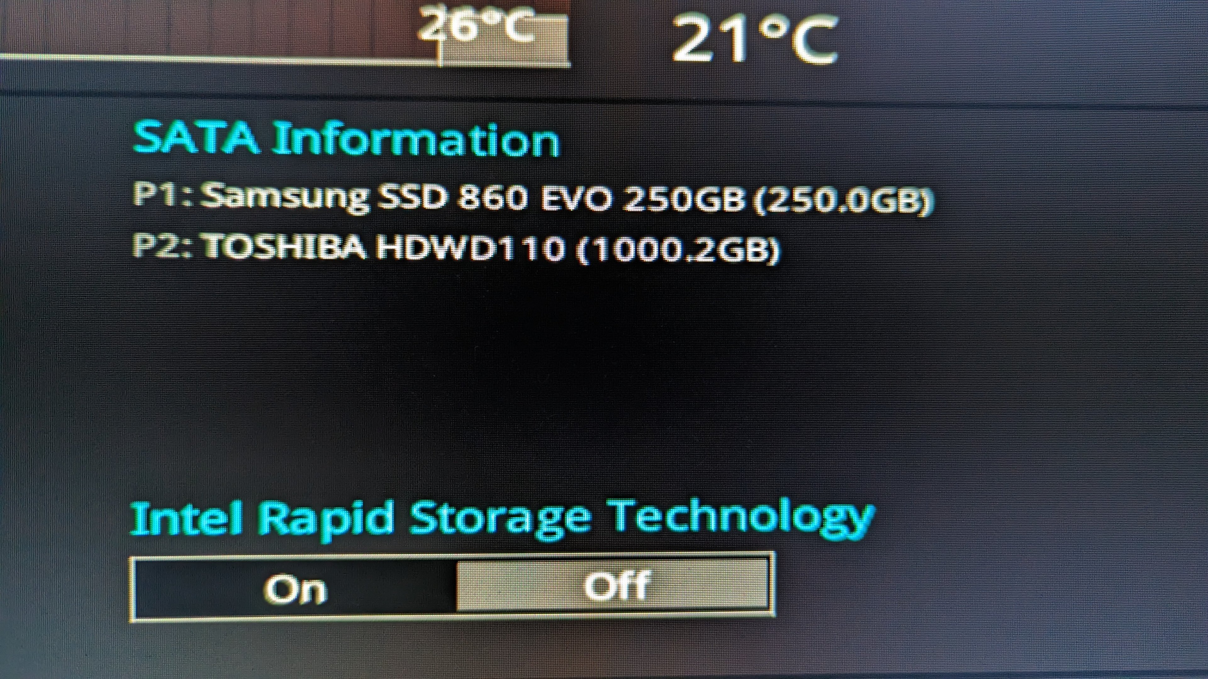

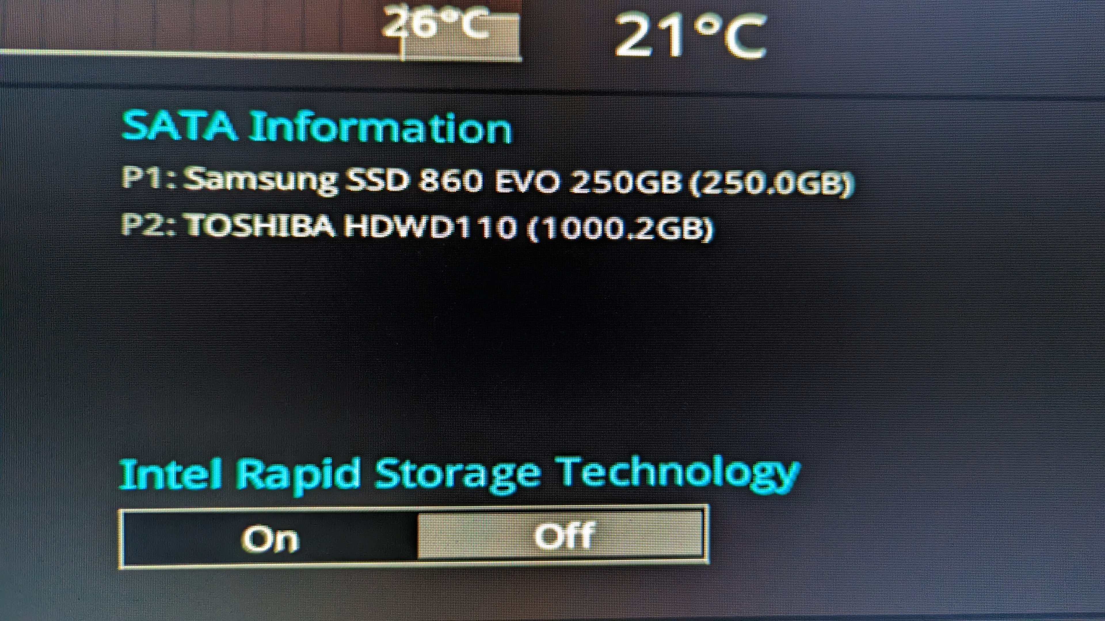

Ist das nun "On" oder "Off" auf dem Bild?
Das sollte auf "OFF". Speichern nicht vergessen.

Stell "Intel Rapid Storage-Technologie" im BIOS auf "OFF".

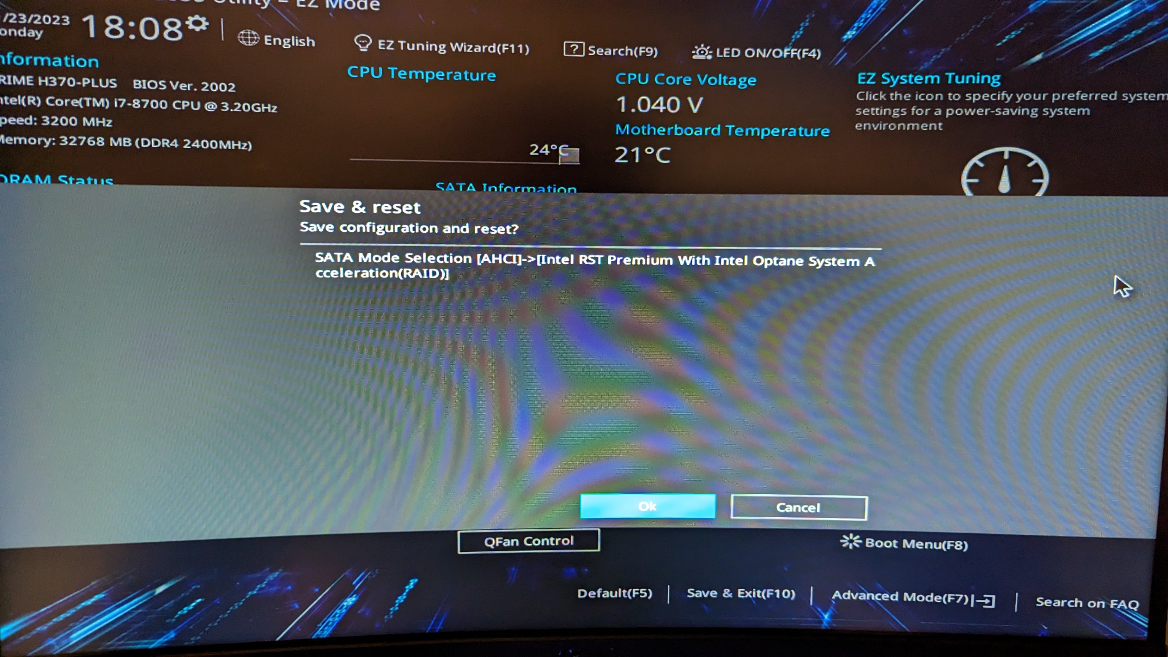

Habe ich mich ebenfalls schon gefragt, denke Off. Denn wenn ich umstellen will auf ON kommt diese Meldung wenn ich Speicher und verlassen möchte
