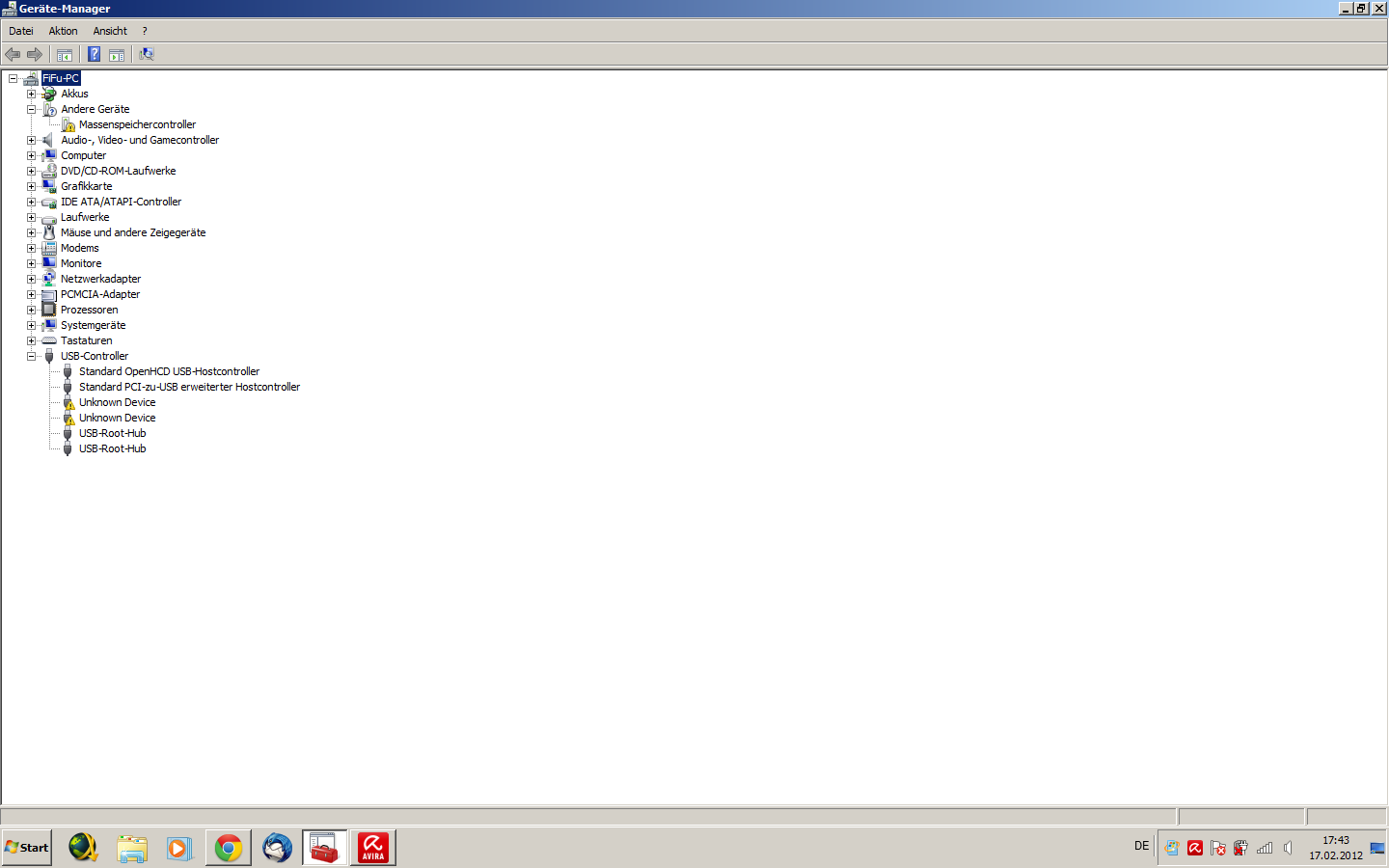

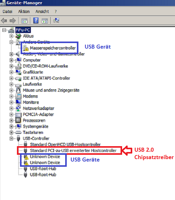

Im Anhang das Bild vom Gerätemanager, sollte es was helfen.
aus deinem Bild kann ich entnehmen, das der USB 2.0 Gerätetreiber einwandfrei installiert ist.
Somit dürfte es also nicht am Chipsatztreiber liegen.
Das Problem scheint von den angeschlossenen USB Geräten auszugehen.
Hast du vielleicht den USB Stick in einem passiven HUB eingesteckt ?
Dann ließen sich die unten (Gerätemanager > USB) aufgeführten und nicht erkannten Geräte als einen USB HUB ausmachen.
Der Stick erscheint dann oben als unbekanntes USB Gerät.

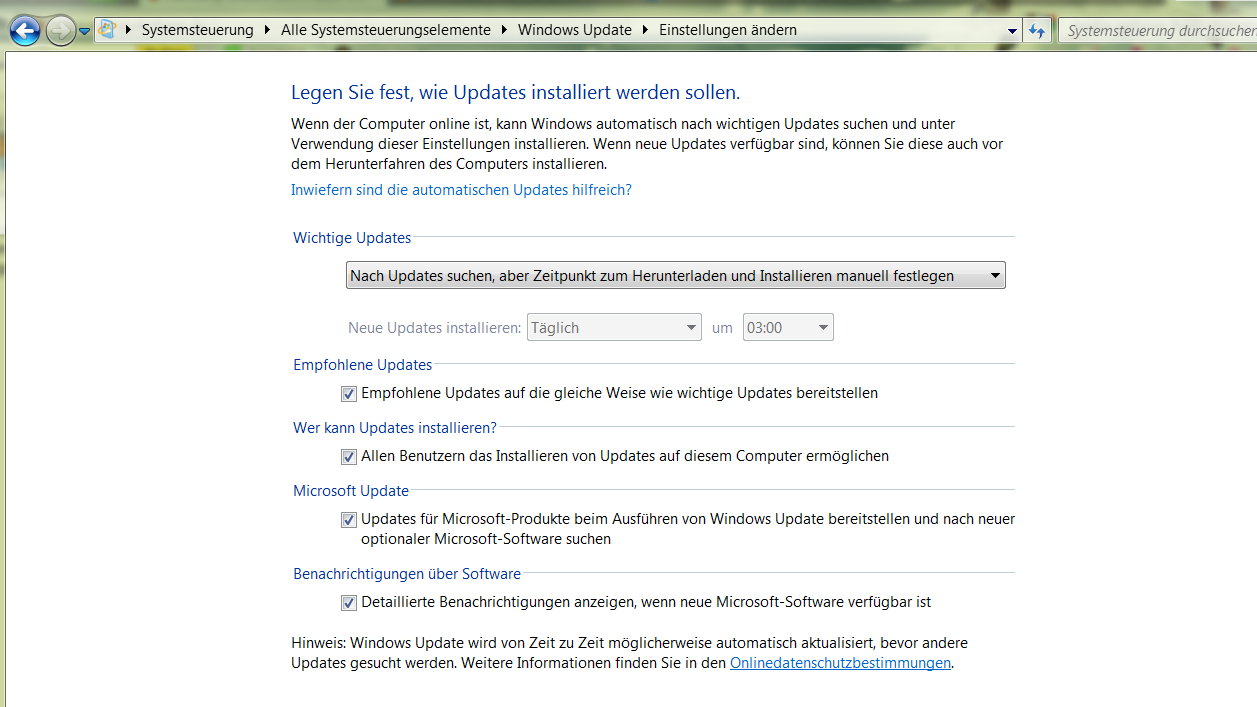

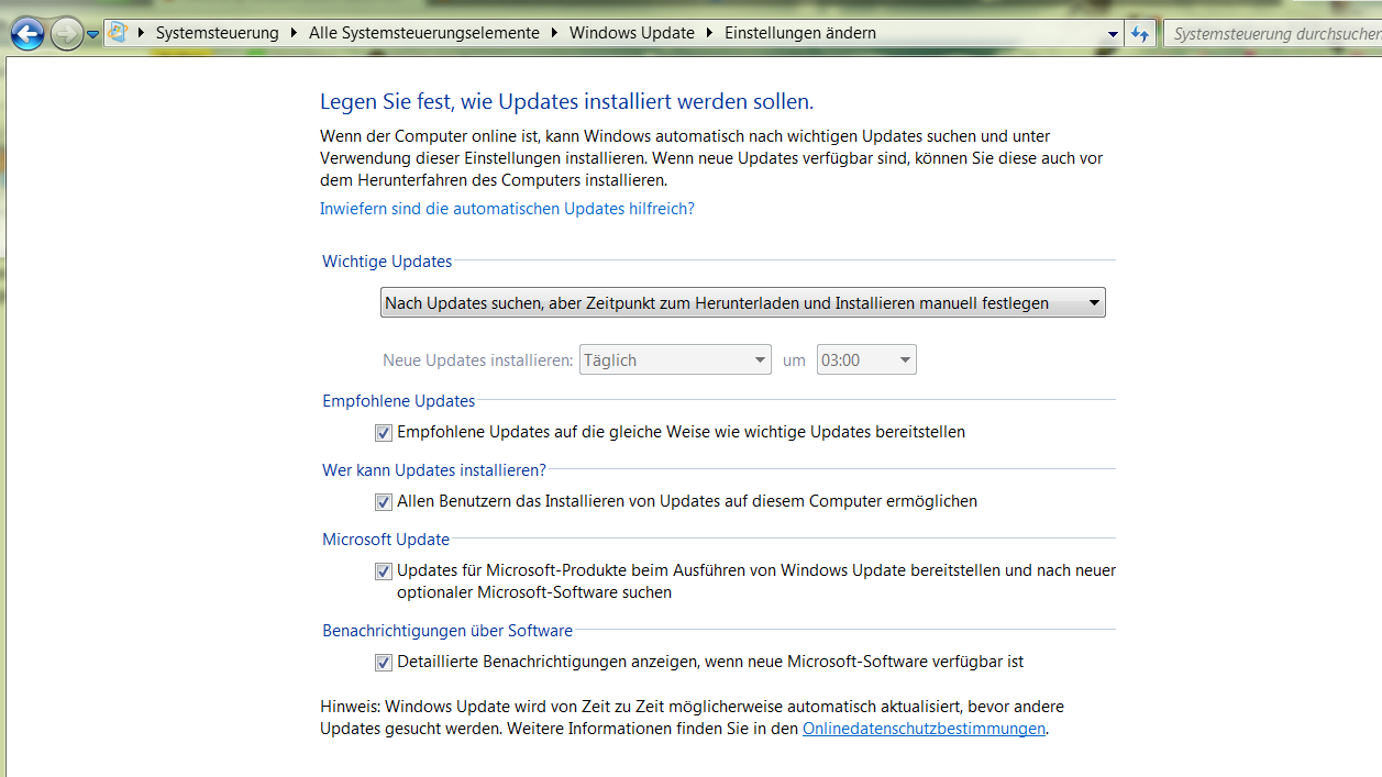

Du kannst versuchen mit den unbekannten Geräten die Windows Update Seite zu öffnen und dann nach Updates suchen lassen. Für die Updatesuche sollte angehakt sein, nach allen Windows Updates suchen lassen ... Optional und Wichtig
Viele Grüße

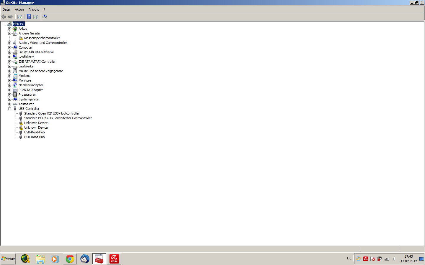

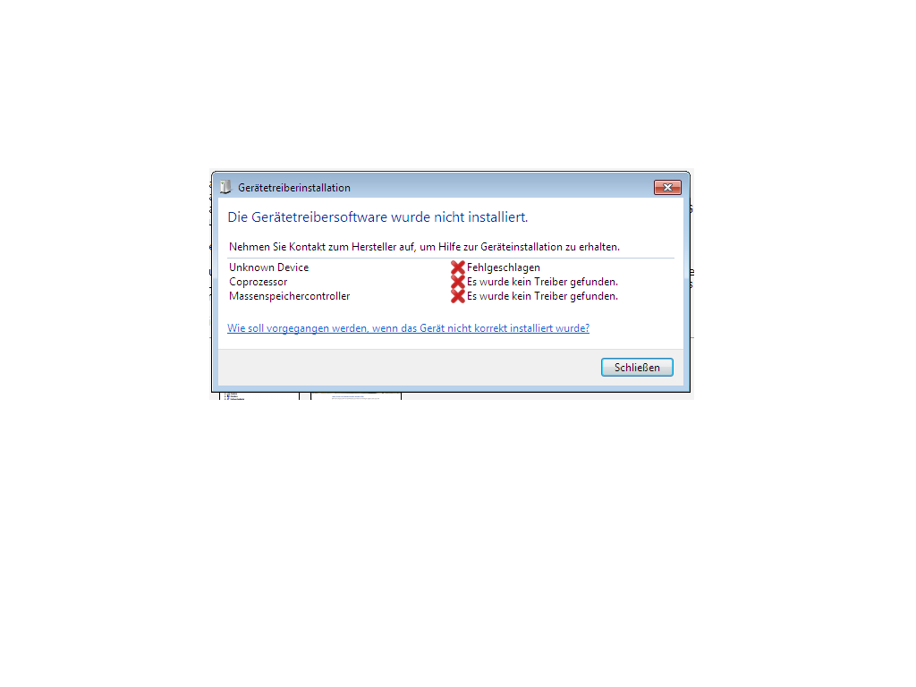

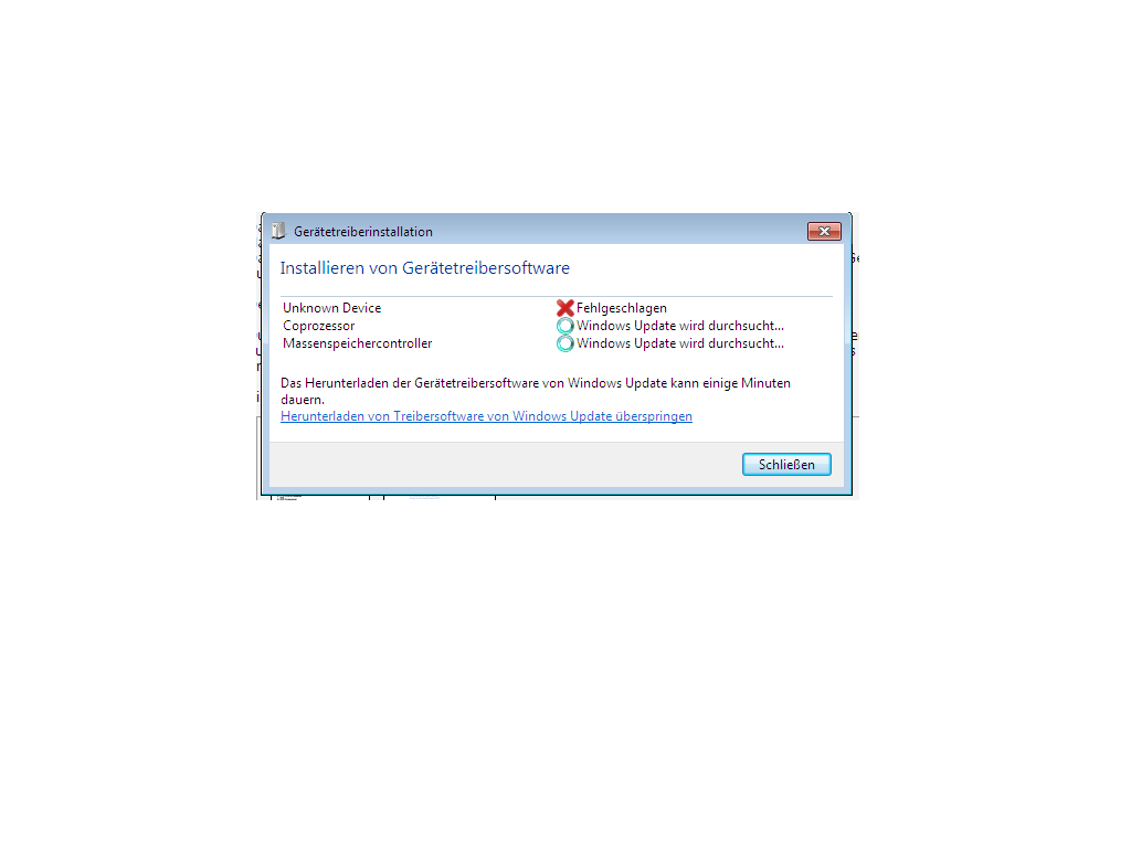

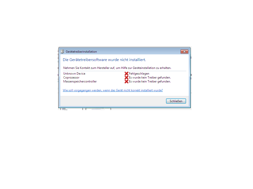

danach wieder Windows 7 drauf und bisschen Treiber installieren wollen, aber egal welches USB-Gerät es kommt immer nix dabei raus.
Siehe beiden Bilder
Sorry, da scheinen bei dir ganz erhebliche Boardprobleme des Notebooks vorzuliegen, wenn sich noch nicht einmal der Co Prozessor installieren lassen will. Ein Austausch der Boardplatine wird in etwa mit 400 - 500 €uro zu Buche schlagen. Ein Bekannter hat sich vor ca. 8 Monaten von ASUS eine Ersatzplatine einbauen lassen, da er ein ASUS Notebook hat.
Das Notebook musste eigens an ASUS eingeschickt werden.
Bei deinem Notebook würde sich das ganze sicherlich nicht lohnen, wenn keine Garantie mehr drauf ist. (Bei seinem hat es sich auch nicht gelohnt, hatte auch vorher abgeraten. Er hat trotzdem die Platine tauschen lassen, - heute hat er das nächste Probleme, Monitor im Eimer.
