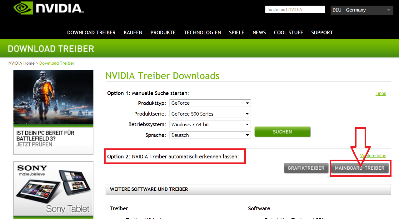

Da man auf der NVIDIA Seite den genauen NFORCE Chipsatz kennen sollte, kannst du auf der NVIDIA Seite auch mal versuchen lassen, diesen automatisch zu erkennen ...
http://www.nvidia.de/Download/index.aspx?lang=de

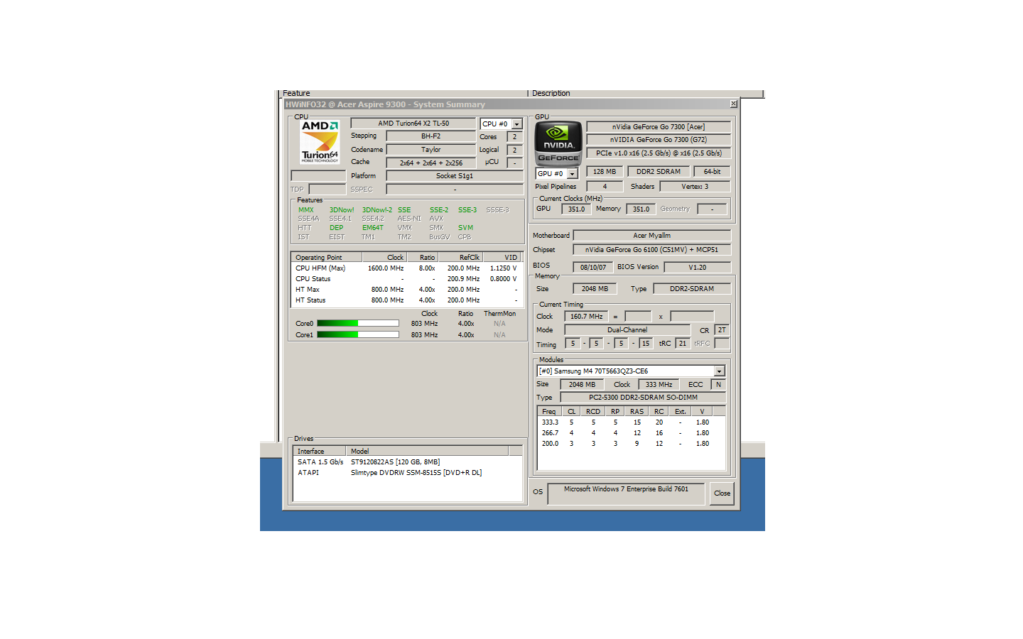

Lt. HWINFO ist folgendes drin:
nVidia GeForce Go 6100 (C51MV) + MCP51
ist das der Chipsatz?

Geht aus dem Bild nicht hervor. Nur der GeForce Go 6100.
Und der GeForce Go 6100 wird zusammen mit dem NForce Go 430 verbaut.
Siehe Zitat Supported Products. (rot), oben.

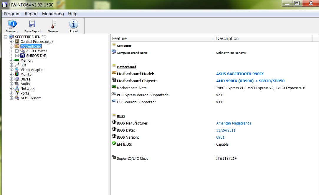

HWINFO 64 kann aber den Chipsatz normalerweise detailiert aufführen ... (siehe Bild)
Viele Grüße
