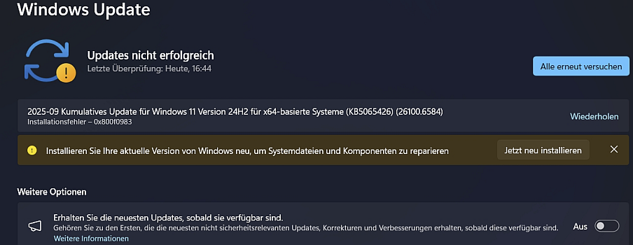

Ich hatte gestern überraschend die gelbe Zeile bei den Updates:
Auf dem Rechner wurde in dem letzten halben Jahr nichts neues installiert, nur normale Updates durchgeführt und bisher war alles in Ordnung. Dieser Fehler muß also in den letzten 3 Wochen irgendwie passiert sein. Ich habe einige Sicherungen, wo ich das nochmal genauer nachschauen könnte, wo die Konfig noch nicht kaputt war, wollte aber mal fragen, ob das schon so jemanden passiert ist.

Die Fehlermeldung 0x800... besagt nichts anderes, als das der Komponentenspeicher beschädigt ist.
Dem Update fehlen Dateien, um das Update installieren zu können.

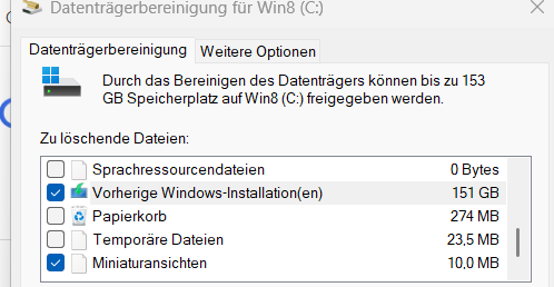

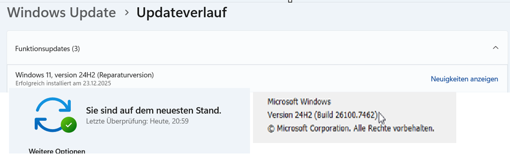

Man sieht leider nicht, wie bei dem TE ausgegangen ist aber ich habe 3 Windows 11 Systeme (Systeme aus Sig und einen Laptop). Bei Sys 1 hatte ich das auch und habe dann die Reperatur Installation gewählt, dann lief Windows Update wieder. Sys 2 ist nun auch an dem Punkt und beide stammen aus dem gleichen Image (Lizenz dann neu gekauft und geändert. Image stammt historisch aus einem Windows Vista und wurde nach 8.1 -> 10 und 11 gehoben).
Wäre geneigt, die dism Kommandos oben zu probieren (kenne ich noch aus der Arbeit). Aber was bei Sys 1 funktioniert hat, wird wohl hoffentlich bei Sys 2 auch gehen.
Verhalten vorher: Updates konnten nicht eingespielt werden, bzw. gab es dann ein "Ups es ist was schief gelaufen und 3-4 Reboots". Ich habe dann auf beiden PCs einige Wochen die Updates pausiert und bin nun anch einem Monat in Wohnung 2. Jetzt scheint Windows ein Security Updates forcieren zu wollen, was für einen neueren biuld ist (laut Winver) und kackt dann ab, vermutlich weil der build nicht passt.
Reboot Schleife bei der Autoreparatur.
Ich mußte die letzte Image Sicherung einspielen (Ohne die wäre das Win 11 nun im Arsch) und mache nun die Reperaturinstallation, die mir zum Glück noch angeboten wird.
