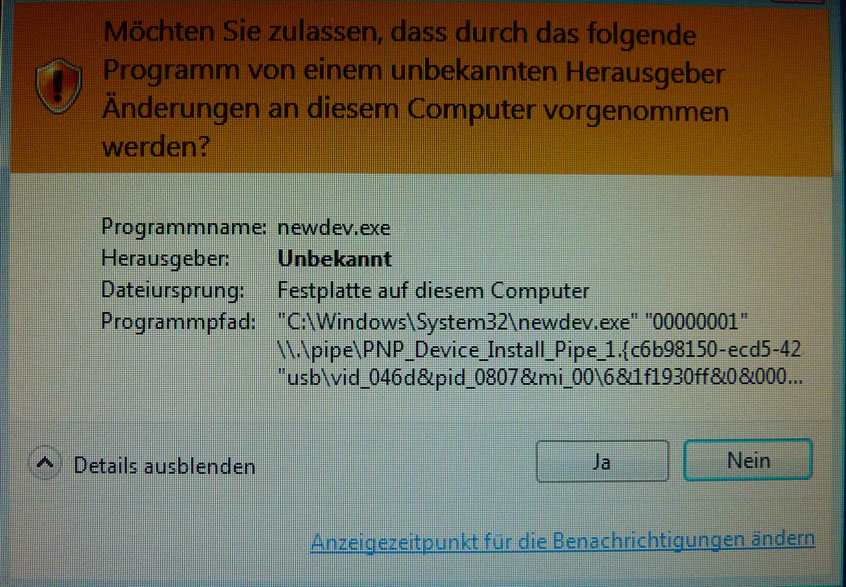

Hallo, seid 3 Tagen erhalte ich die Meldung beim hochfahren des Computers,
'Möchten sie zulassen.... das das Programm newdev.exe änderungen zulassen darf.
Was ist das für eine Meldung. Ich klicke jedesmal auf nein, aber beim nächsten hochfahren erscheint die Meldung wieder.Wollte eine Systemwiederherstellung durchführen, aber der Zeitpunkt liegt zu weit zurück. Die gespeicherten sind von gestern und vorgestern.
Hatte auch neue Programme installiert.
Mein Computer-System:
Mein PC ist etwa 2 jahre alt

Also es geht um ein Logitech-USB-Gerät - vermutlich ne Webcam...
Evtl kannst du auch mal schauen, ob deine Logitech-Treiber auf dem neusten Stand sind, oder auch mal einfach die Ports wechseln der Logitech-Geräte...
Erstaunlich echt, dass die Datei nicht signiert ist... könnte dann auch wirklich auf einen alten Treiber hindeuten...

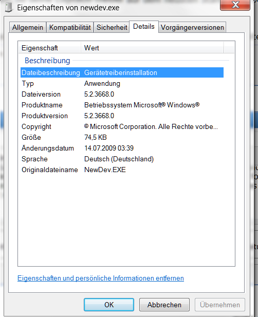

@hoschmann: Kannst ja mal die Dateiversionen der "newdev.exe" mit dem Original hier im Bild vergleichen. Es könnte sich ja auch um eine modifizierte Datei bei dir handeln. Die UAC meldet grundsätzlich den Start einer nicht signierten Datei und fordert die Zustimmung ein. Bei der Original "newdev.exe" mit Signierung ist dies aber beim PC Start nicht erforderlich (die Meldung erscheint nicht und die Datei wird unbemerkt ausgeführt). Diese meldet auch nicht als Herausgeber der Datei : UNBEKANNT. (deshalb habe ich oben einen Link zur Original "newdev.exe" gesetzt). Vorsicht ist also angebracht !
Kann man doch dem Screenshot entnehmen... VID = Vendor ID = Hersteller ID... die angegebene VID ist die von Logitech...
Gut, OK @1668mib. Mit den VID´s und Hersteller ID´s kenne ich mich wirklich nicht aus.
Dann kann es trotzdem nichts mit den Treiberdateien von Logitech zu tun haben, vielmehr, das ein Logitech Gerät den Installationsabschluss in Windows 7 sucht, eben durch den Gerätetreiber von Microsoft. Ist es die originale "newdev.exe" von Microsoft, die dort um Start bittet, (recht ungewöhnlich ! und Vorsicht !) sollte man also den Start genehmigen, damit die Geräteinstallation abgeschlossen werden kann. Die originale "newdev" startet diese Nachfrage durch die UAC in der Regel NICHT. Wurde die Datei modifiziert, schon.

Du könntest sie zunächst mal vergleichen, mit den Daten aus meinem Bild oben #9.
Ist Größe, Dateiversion etc. identisch ?
