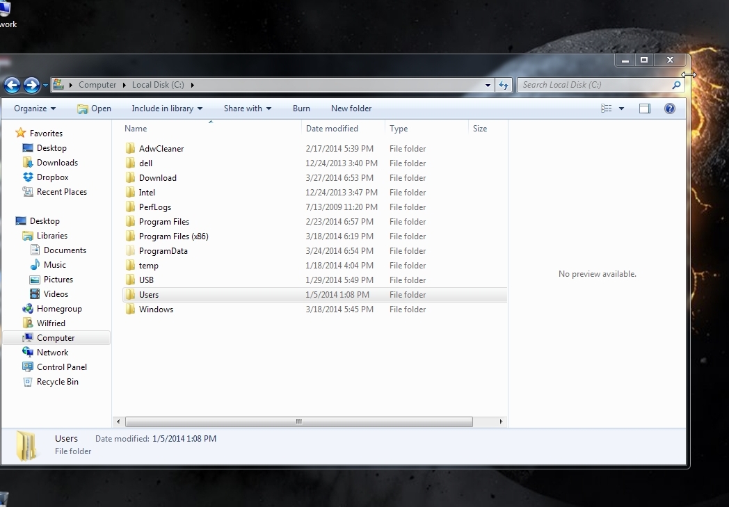

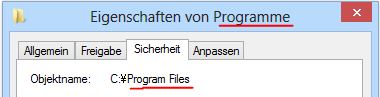

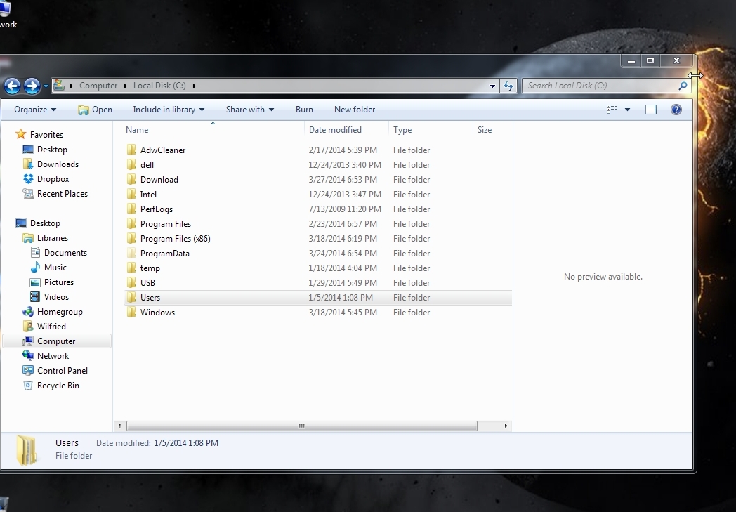

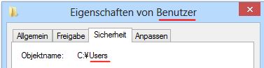

Windows 7 lügt. Es gibt kein C:\Benutzer (users) oder C:\Programme (Program Files)
Dem Windows Dateimanager kann man nichts, aber auch gar nichts glauben
Und was ist das?
Du hast mich gerade ein wenig in Verlegenheit gebracht...Man, bin ich blöd. :rolleyes: :p
Hätten wir schon mal etwas geklärt - danke dafür, aber wirklich weiter bringt mich das leider trotzdem nicht. Die Datei ist dort ja vorhanden und wird auch ausgeführt, daher verstehe ich die erste Meldung nicht wirklich.
Sicher?
