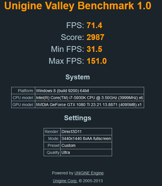

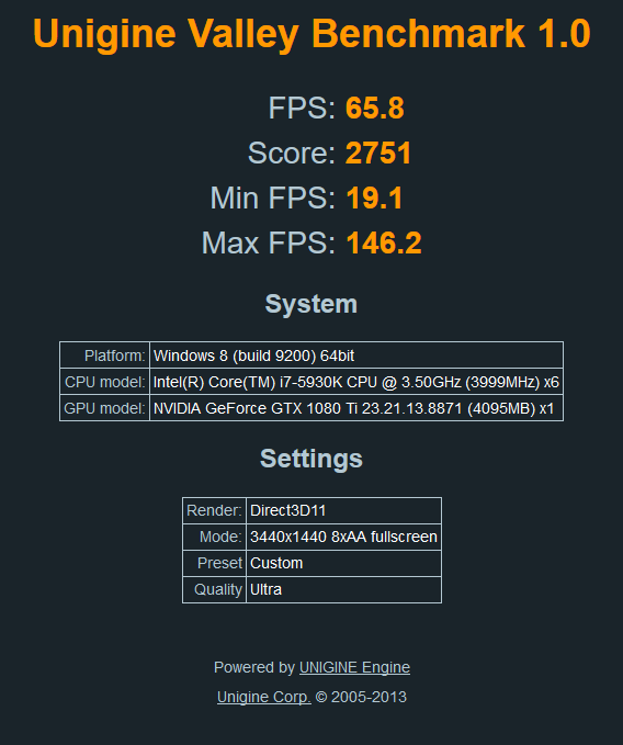

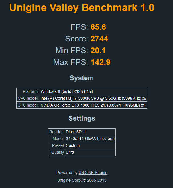

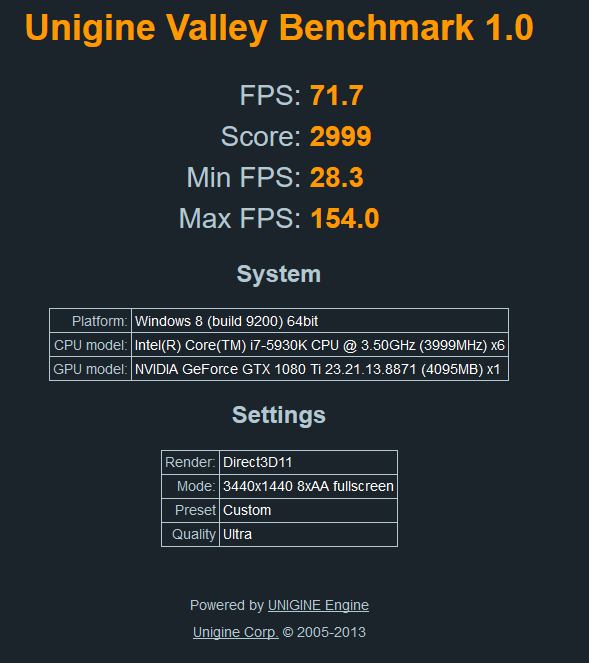

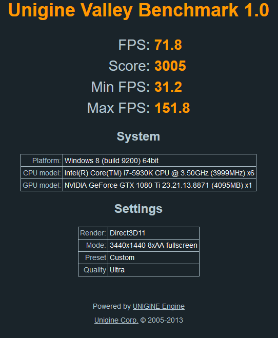

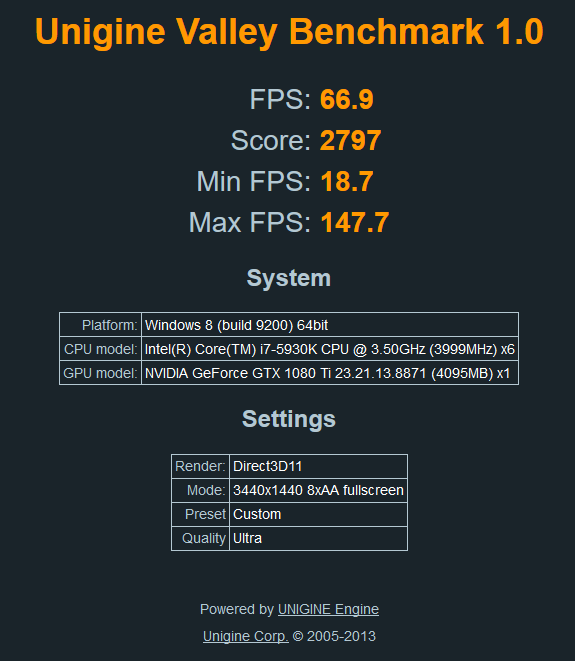

so das mit dem aktuellen system stand update KB4056892 und kein bios update da es noch keine gibt oder geben wird ein paar vorher nacher vergleiche weil mir das geschwafel von so manchen fanboy so extrem auf den sack geht , es sollt doch jeder kaufen und besitzen was jeder will und wir werden nun auch nicht unsere intel cpu`s deswegen wegschmeißen .............. bitte das ist nur ein heimsystem und hauptsächlich zum spielen , das andere mehr stress haben ist mir klar ,
Valley Benchmark 1.0 vor dem MS update KB4056892
Anhang anzeigen 659761Anhang anzeigen 659762Anhang anzeigen 659763
Valley Benchmark 1.0 nach dem MS update KB4056892
Anhang anzeigen 659764Anhang anzeigen 659765Anhang anzeigen 659766

werte können gerne verwendet werden
edit , ist alles unter windows 10 gebenched auch wenn da was anderes stehen mag
Du solltest besser unter 720P als 4k testen... ;)

Offenbar , hätte , sollte .... bis jetzt weiß das keiner ob und wie viel Einbruch es gibt , das ist wieder wie ganz am Anfang wo auch beim Windows Update über Einbrüche spekuliert wurde und ob es dann Gaming trifft ...... abwarten
Naja ja hätte 720p benchen können aber mal ehrlich warum wenn ich ich ein ganz anderes spiele verhalten habe
Edit , ich gehe in meinem speziellen Fall immer nur von Gaming aus da ich nichts anderes mache , eines der letzten Updates in den news zeigt ja und spiele keine Einbrüche auch nach bios Update
Weil's hier um CPU Leistung geht? So ist dein Bench vollkommen überflüssig. Es spielt sowieso (fast) niemand in 720P, aber bei CPU-Gaming Tests offensichtlich absolut nötig...

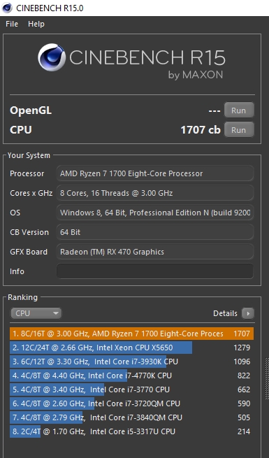

Ich kanns hingegen bestaetigen:
Cinebench Benchmark vom October 2017 auf meinem Ryzen 1700 = 1706
Cinebench Benchmark vom 6.Januar inkl. Update auf dem gleichen System = 1707
Wobei ich Cinebench eh fuer keinen geeigneten Bench halte.
Wirklich interessant werden die Frametimes Messungen wenn Szenen nachgeladen werden und die generelle IO performance.
