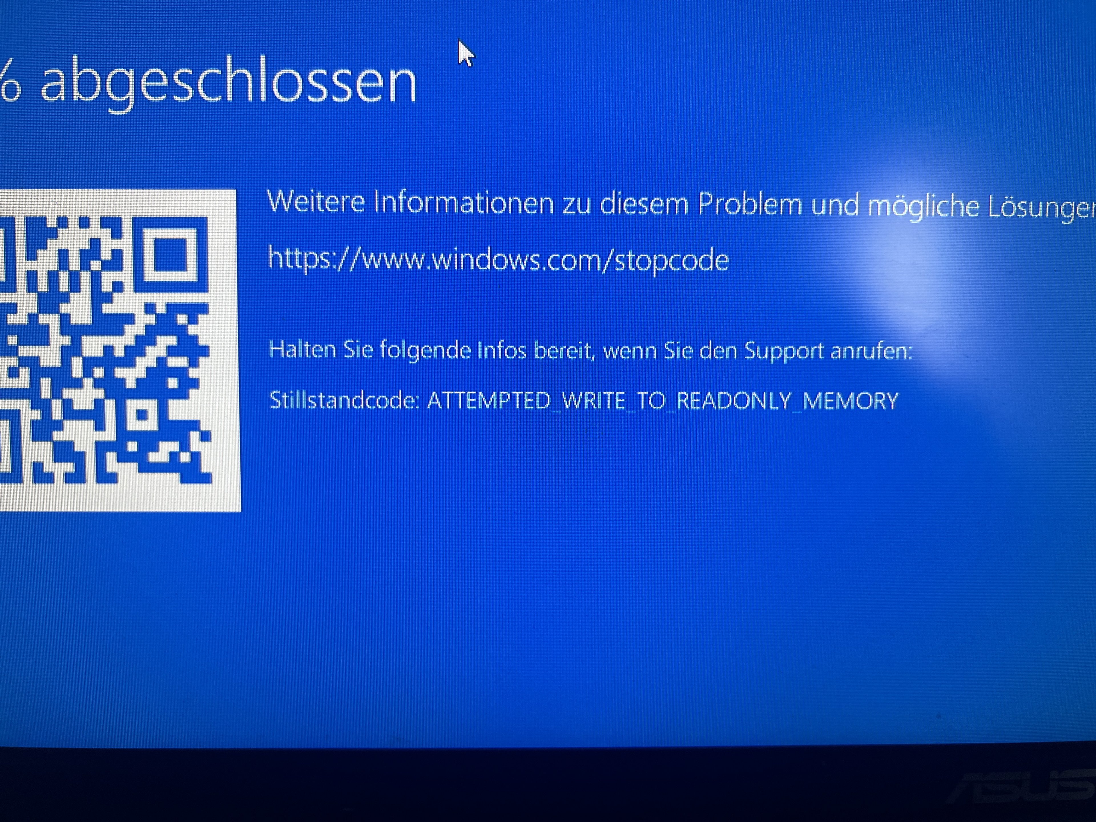

Die Fehlermeldungen werden immer mehr könnte irql not less or equal auch was mit dem RAM zu tun haben?
Ja, tun sie, mehr wie 4800 wird nur mit viel Herumprobieren gehen und das macht so keinen Sinn.
den gab es jetzt auch noch​

Kann ich ein 6000 Kit kaufen testen und auf 5600 runterstellen im Notfall also meint ihr es liegt daran das es kein expo hat sondern xmp?
Drewkev schrieb:
Du hast doch schon ein Kit mit DDR5-6000, inwiefern soll ein anderes mit ebenfalls DDR5-6000 deine Probleme lösen? Wegen dem amd expo ? Hatte nämlich nicht die Option xmp zu aktivieren ram läuft gerade auf 4800 mit null Problemen bis jetzt.
Ich dachte eventuell wegen dem amd expo da ich im BIOS kein xmp aktivieren kann, seit ungefähr 15 Uhr läuft das System auf 4800 mhz ohne Probleme.
Aber mein mainboard hatte kein xmp Profil und ich konnte den RAM nur normal hochstellen weiß nicht ob es da einen Unterschied gibt ?
