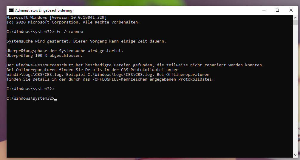

Moin zusammen!
Ich bekomme seit ein zwei Tagen Bluescreens mit dem Hinweis, dass ein Memory Management Fehler vorliege. Bei einem Systemscan als Admin kam folgendes raus (siehe Bild). Beschädigte Dateien also.
Leider habe ich keine Ahnung wie ich an diese Dateien herankommen könnte und würde euch bitten, mir zu helfen! Die Bluescreens treten nur beim ersten Start des PCs auf und kommen bei einem Neustart nicht erneut vor.
Der erste Bluescreen den ich hatte war ein SYstem-Kernel_Fehler, der ebenfalls auf eine eventuell defekte Storage hinweisen könnte.
Habe einen Virenscan gemacht und die Grafikkartentreiber geupdated.
Hat wer eine Ahnung was das sein könnte?

Bevor man mit dem Reparieren anfängt sollte das System fehlerfrei laufen.
Ich würde mal CPU und RAM aus-/einbauen. Danach sind so Problemchen oft verschwunden.
dann RAM testen!

Was hattest du vorher gemacht, bevor der Spuk angefangen hat?
Zu Beginn hatte ich Hardwareprobleme mit einem meiner eingesteckten USB-Sticks. Diese habe ich selbstverständlich nicht mehr drin. Dann gab es Softwareprobleme, die ich mit einem Clean-Install von Windows beheben konnte.
