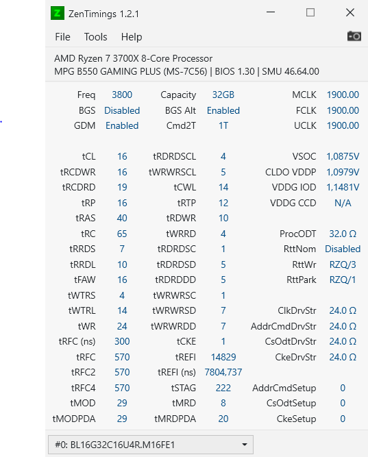

Das sind meine Settings fürs die Crucial Ballistix. Könnte man sicherlich noch herumexperimentieren bei den Timings, aber die laufen bei mir aufm B550 Gaming Plus mit 3800 stable.

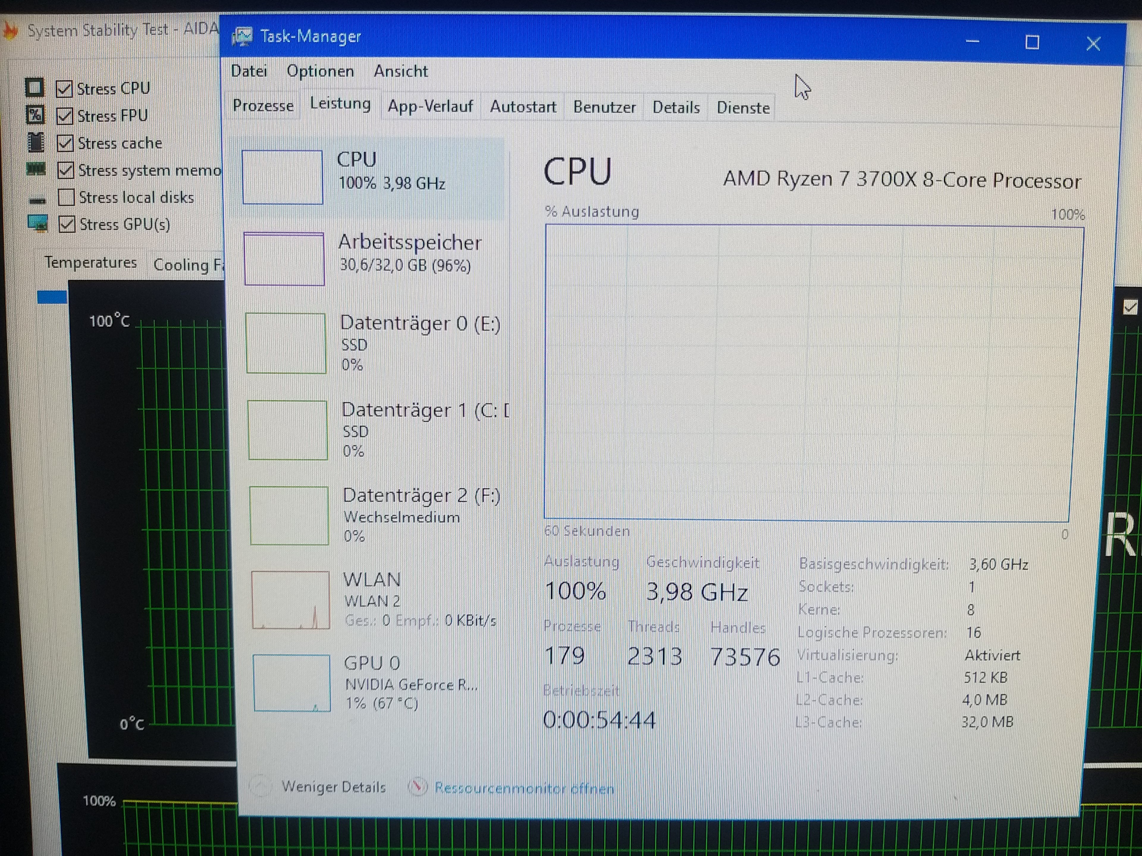

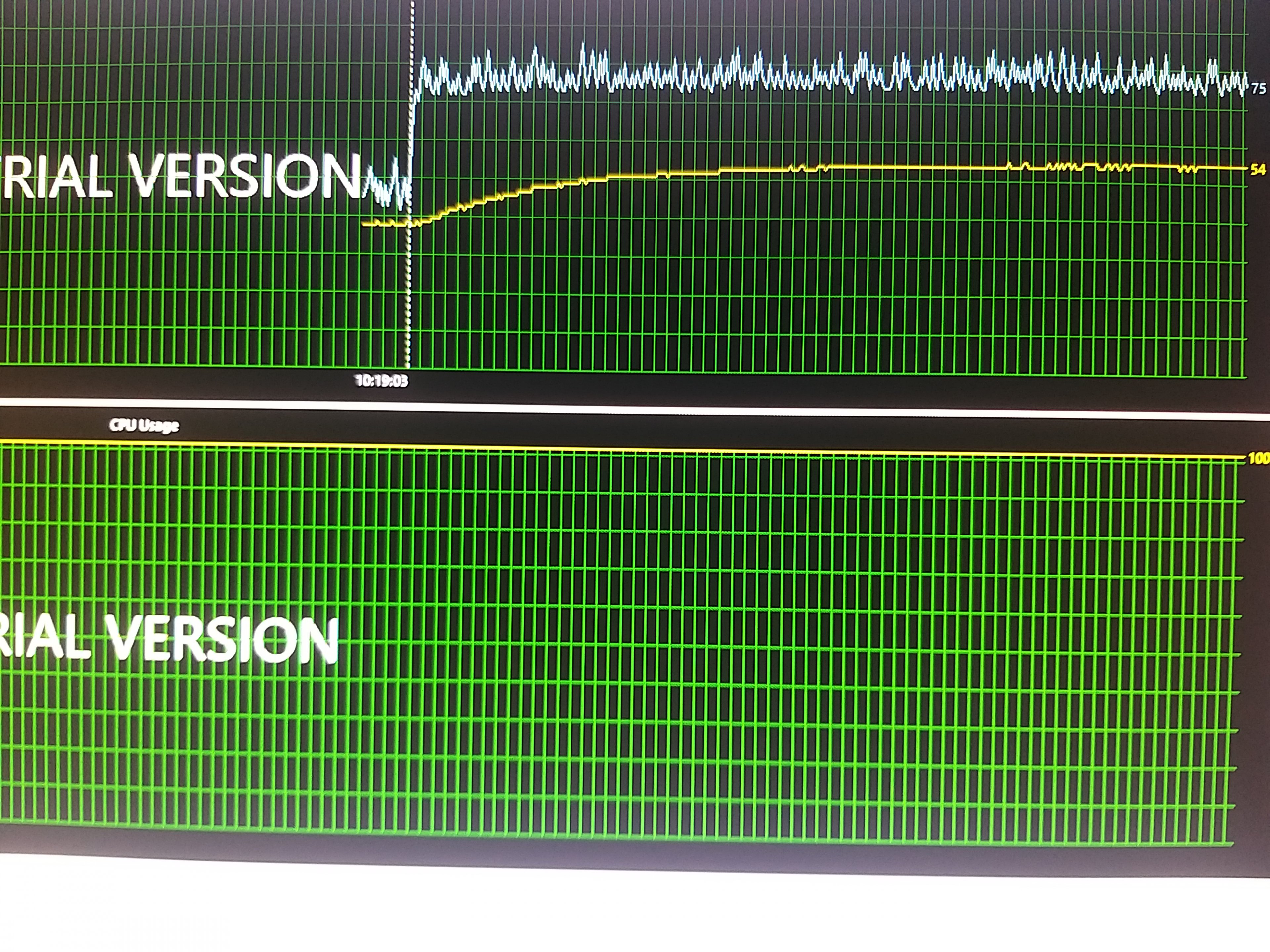

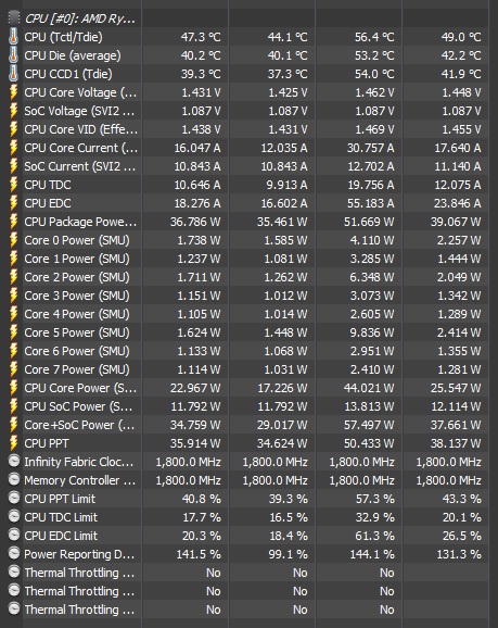

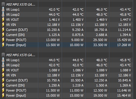

Das sind bei aida64 CPU und MB-Temperaturen nach einer halben Stunde. CPU immer zwischen 70-82. MB ging von 37 auf max. 54 und liegt meist auf 50°.

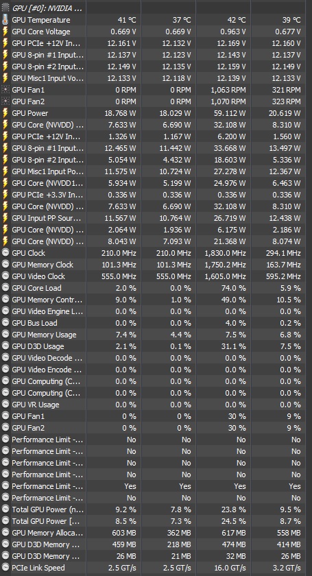

Obwohl das Häkchen auch bei "stress GPU" gesetzt ist, zeigt mir die Kurve keine Temp an (evtl. wegen Trial Version?) aber im Task-Manager das.
Nimm zum auslesen der Temp, und Taktraten HWinfo, da bei dem kleinen Fenster Sensors only Häkchen rein.

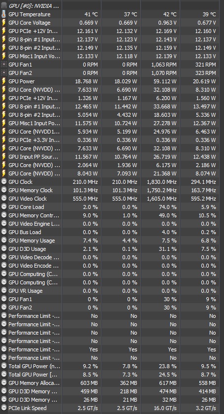

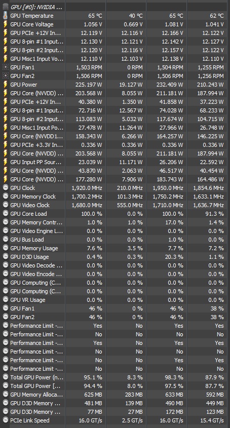

Das sind ganz schöne viele Temperaturangaben. Soll ich alle hier zeigen?
Ansonsten:
CPU
Chipsatz:
MB:
GPU:
Hier jetzt noch der (fehlende) Stress-Test-Wert der GPU

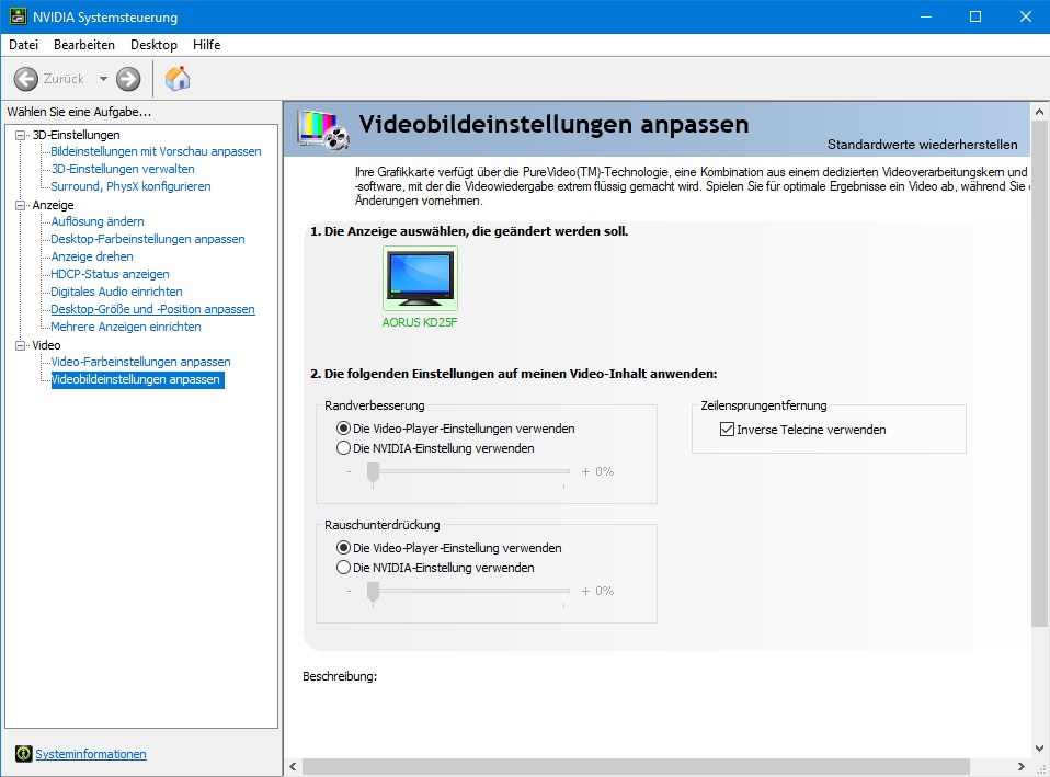

Irgendwie scheint das kein Ende zu nehmen, G-Sync wird mir bei Nvidia-Einstellungen nicht mehr angezeigt. What the...
Da war das doch irgendwo.
In den 3D Einstellungen mal nachschauen, da hab ich die noch nie gesehen.
