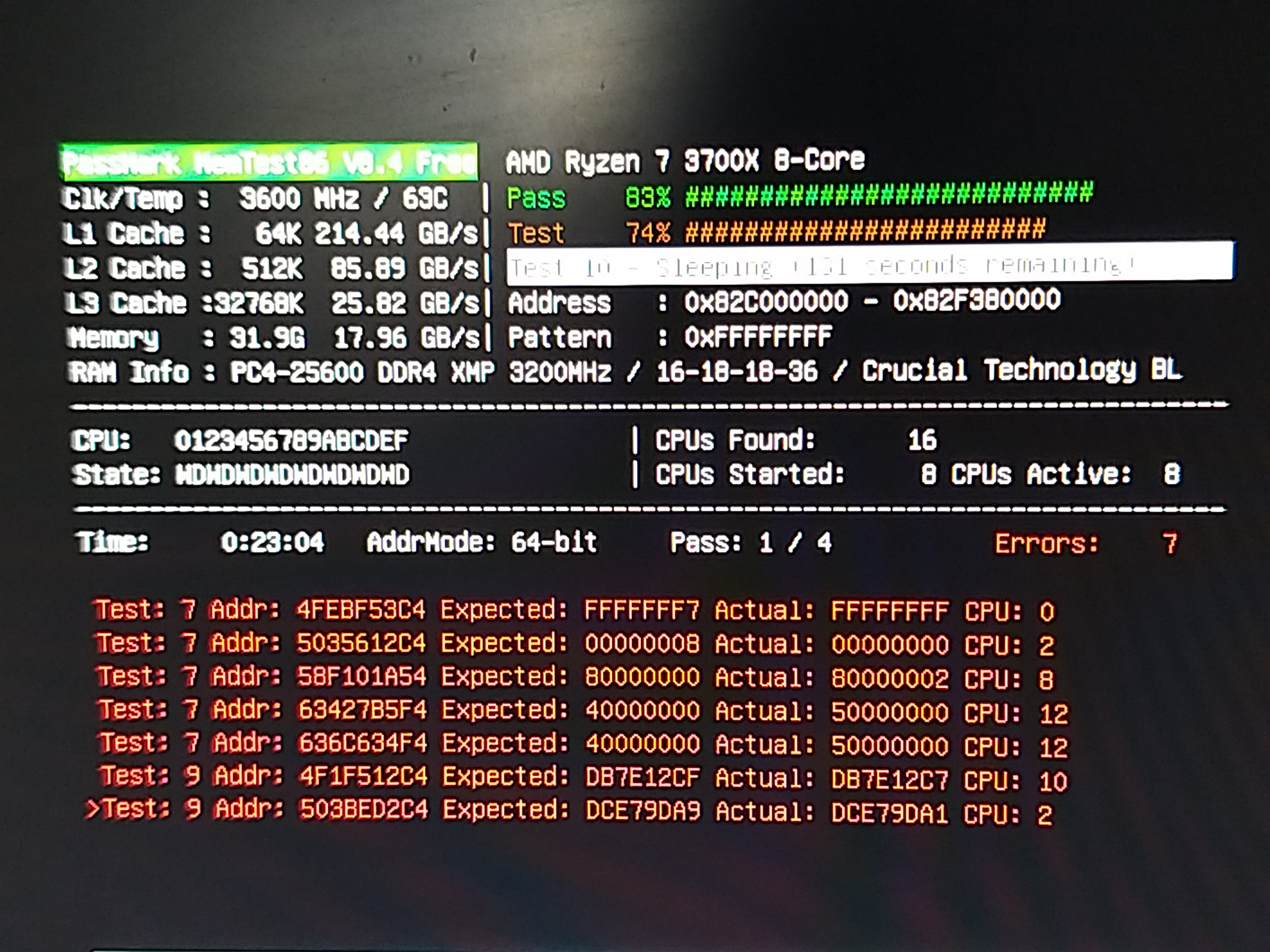

Während ich also Apex Legends spiele, stürzt das Spiel entweder ab (schließt sich) oder aber - was meistens der Fall ist - das Bild steht und wenn ich auf den Desktop switchen möchte, habe ich bloß einen schwarzen Bildschirm und kann das Spiel nicht schließen. Will ich den Task-Manager aufmachen, kann ich ihn nicht sehen. Windows-Taste klappt mal und dann nicht. Also wieder Strg-Alt-Entf -> Abmelden oder Neustart.
Das Problem hatte ich vor 2 Monaten nie (Bisschen Pause vom Spiel/andere Spiele gespielt). In der Zwischenzeit hatte ich den RAM gewechselt, da mein vorheriger einen Start mit 2 Riegeln nicht mehr zugelassen hatte und ich nur noch einen verwenden konnte. Bin also zu Crucial gewechselt.
Nach 2 Monaten also spiele ich wieder Apex und gleich im ersten Spiel hat es mich auf den Desktop geschmissen. Die Leute meinten, ich solle mir nichts dabei denken, denn seit der neuen Season passiere das Spielern öfter.
Seit vorgestern kommt hinzu, dass ich eine neue RTX 3070 habe. Alte Grafiktreiber mit DDU entfernt, neue installiert mit dem Game-Ready Treiber.
Nach wie vor habe ich Abstürze des Spiels oder Stillstand und meist sehe ich nichts mehr, wenn ich das Fenster wechsle. Vor ca. 2 Stunden hat es dann die Nachricht "Memory Management" gegeben.

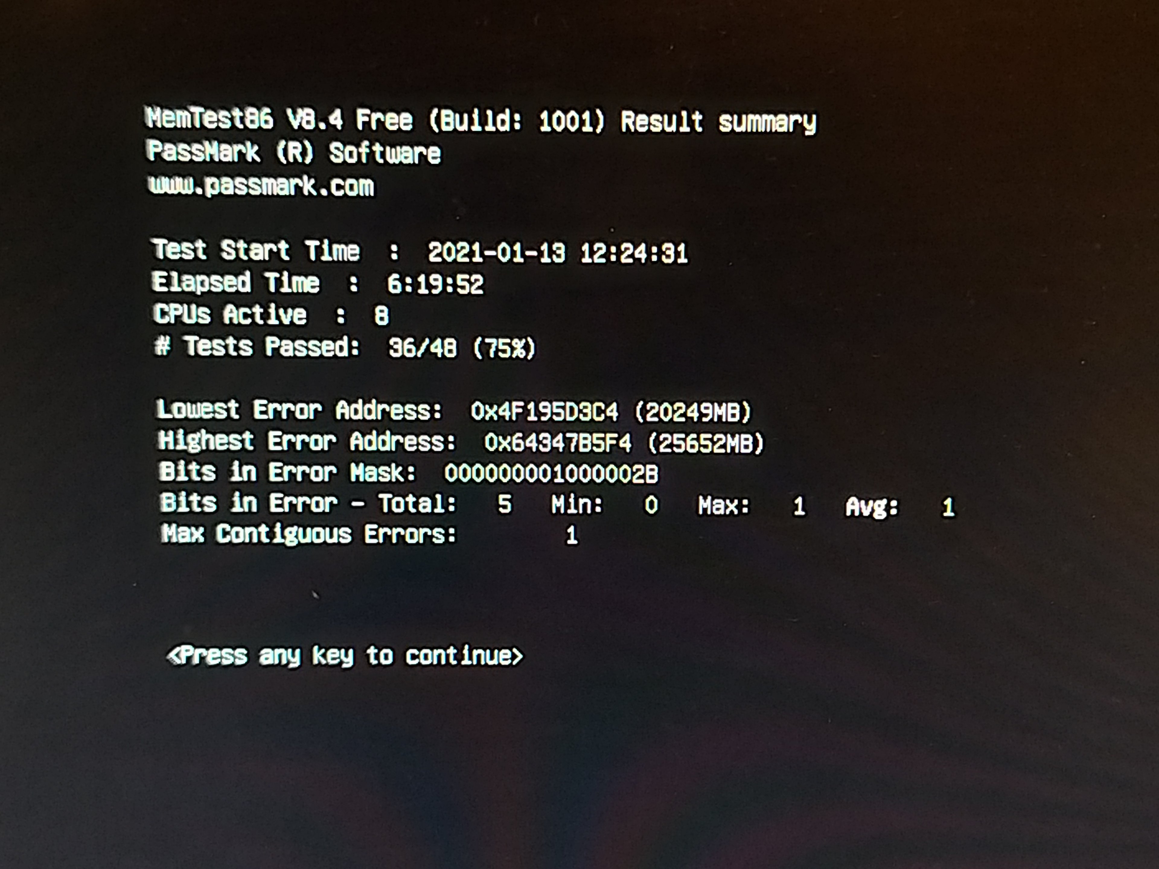

Gleich hier im Forum die Threads durchsucht und bin auf MemTest86 gestoßen. Installiert und gestartet. Das kam bis jetzt dabei heraus:
Wie lange muss der MemTest denn laufen? Oder wird das bei "Pass 100%" dann aufhören?
Und beunruhigend finde ich, dass bei den 7 Errors überall "CPU" steht...
Bisher tritt dieser Fehler nur in diesem Spiel auf, nicht aber wenn ich andere Spiele spiele oder sonst was auf dem Gerät mache.
Hoffe ihr könnt mir helfen und eventuell einen Vorschlag, was ich sonst noch tun könnte. Vielen Dank!

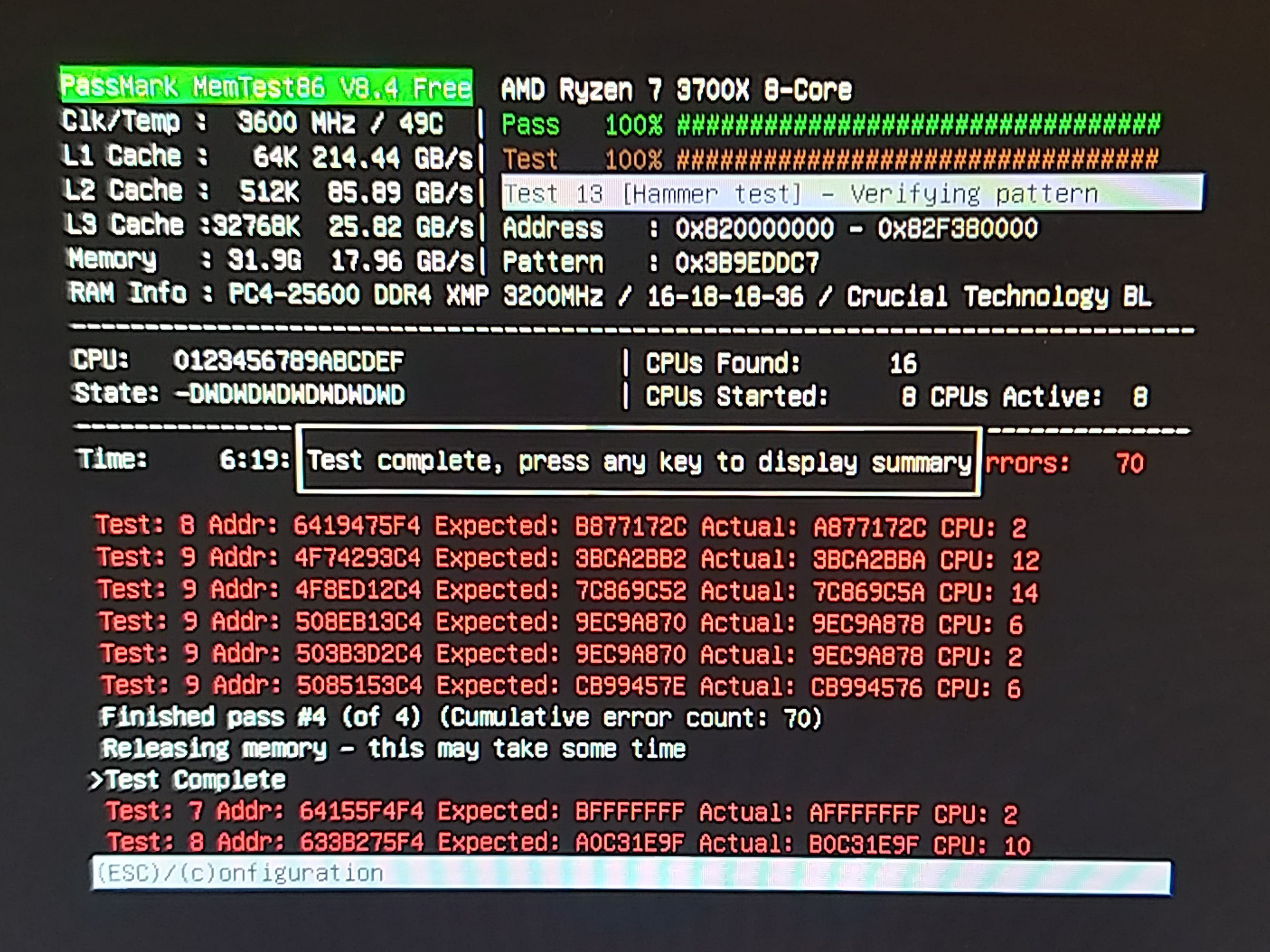

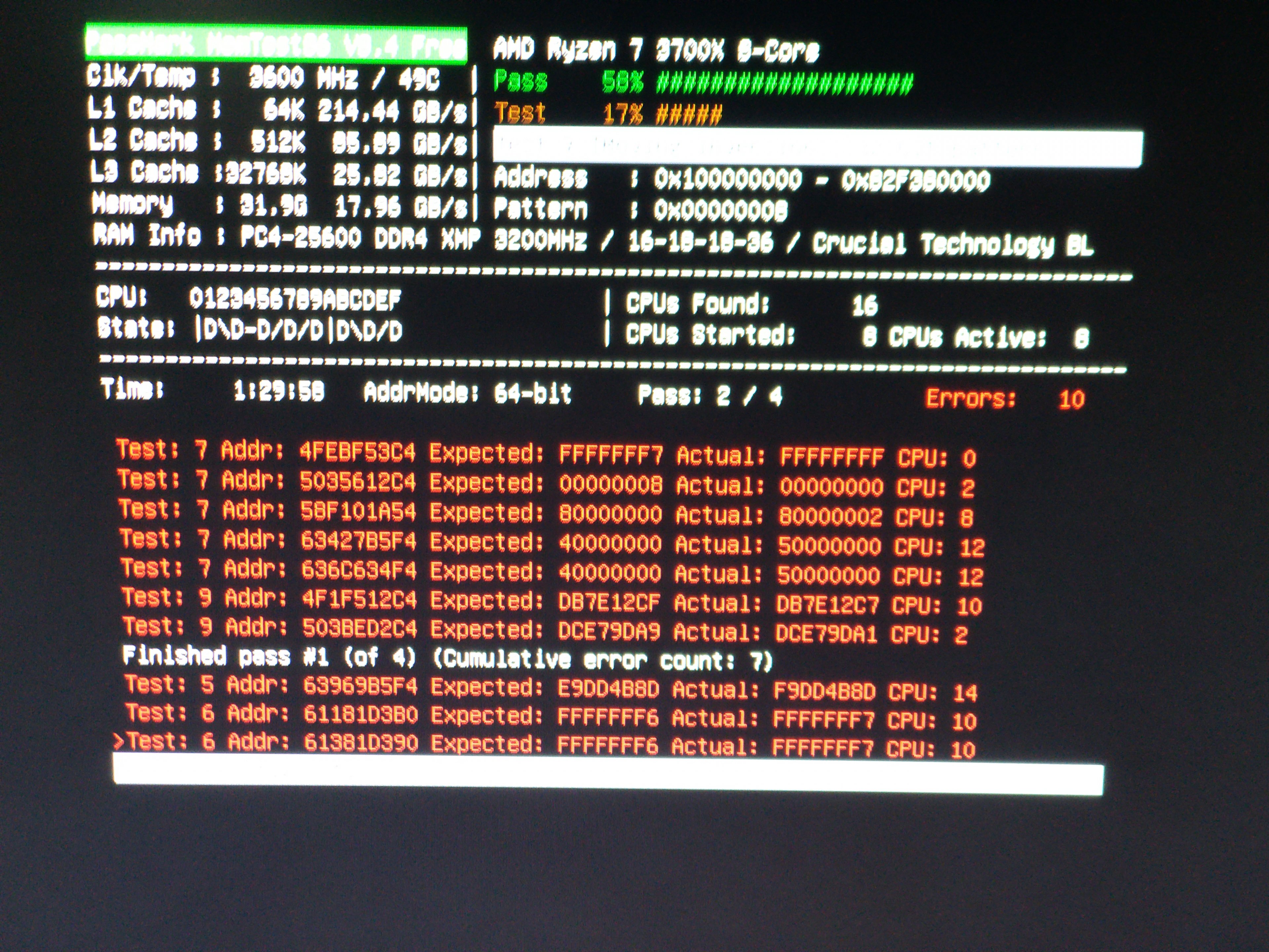

EDIT2: Ah jetzt verstehe ich den MemTest, der läuft insgesamt 4 Phasen, wobei die erste Phase fertig durchgelaufen ist nach 1 Stunde 5 Minuten. Eben diese 7 Error werden mir angezeigt, wie auf dem Bild.
CPU ist enifach der Kern der gerade genutzt wurde für den test, du hast 16 Kerne ;)
Dein Speicher sieht kaputt aus, also tauschen, ggf. mal ohne XMP ausprobieren und Spannung etwas hochsetzen

Gäbe es eine RAM-Lotterie in RL, habe ich diese eindeutig verloren!! Ich kann euch gar nicht sagen, wie es mich nervt. Unglaublich...
Wie senke ich denn die Spannung? Oder soll ich es lassen bevor ich etwas am RAM kaputt mache und nicht mehr umtauschen kann?
VIELEN VIELEN DANK AN EUCH!!!!
Edit: Mittlerweile sind es 10 Error...
Wenn Du die Frage schon stellst, solltest Du vielleicht wirklich die Finger davon lassen.
Ist aber im BIOS under DRAM Voltage o.ä zu finden und kaputt geht da nichts.
Und testweise den RAM auf 3000MHz stellen.

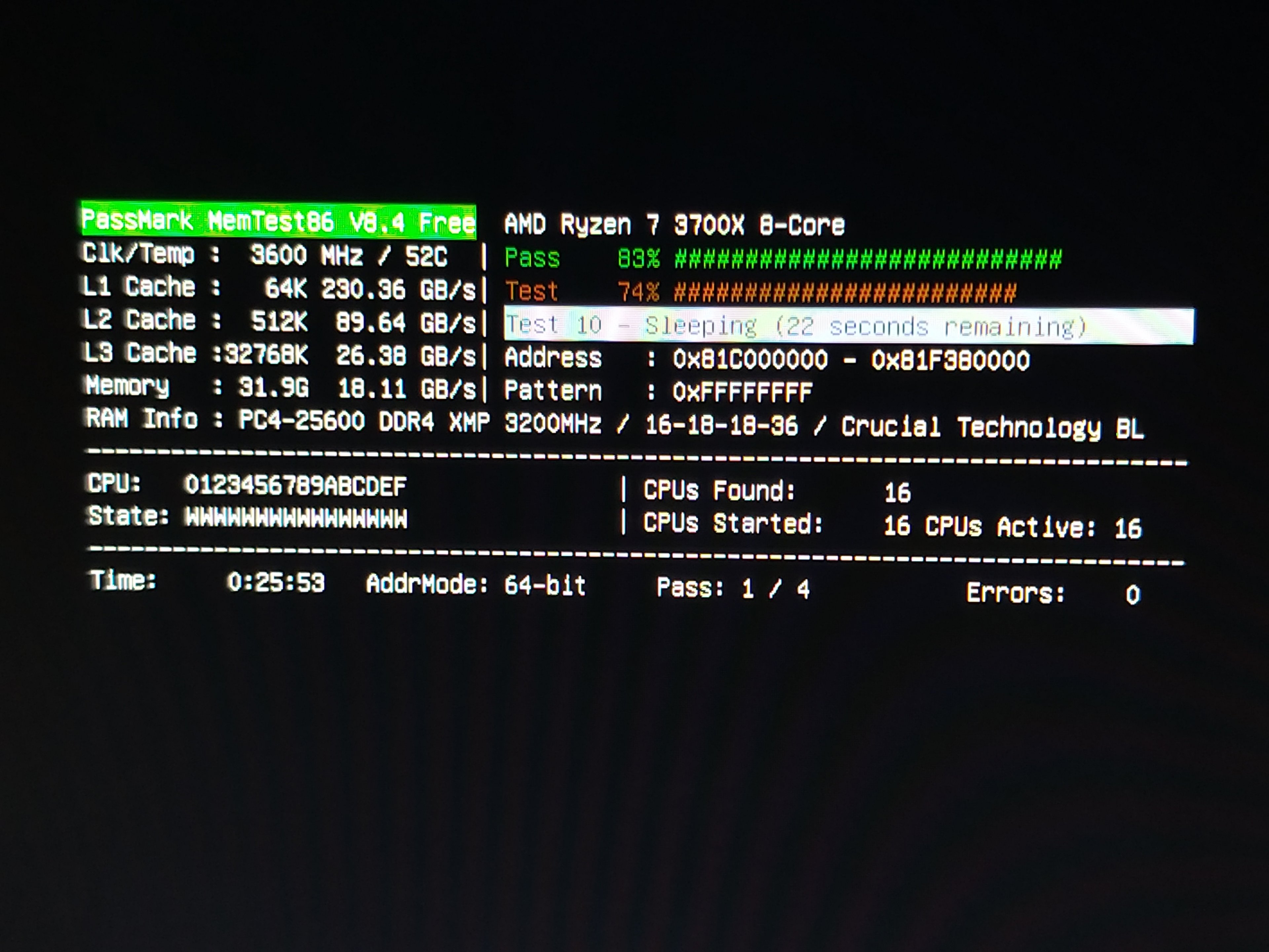

Gerade heim gekommen, klemm mich mal dran. Übrigens MemTest in der Zwischenzeit fertig...
Du hattest aber das Bios schon vor dem Test geflasht? Wenn ja, dann hast du unter den Hundert Töpfen mit Honig, den einen meit Sch.... gefunden.
Oder mit anderen Worten: nicht gut!
Reaktionen: Fylx

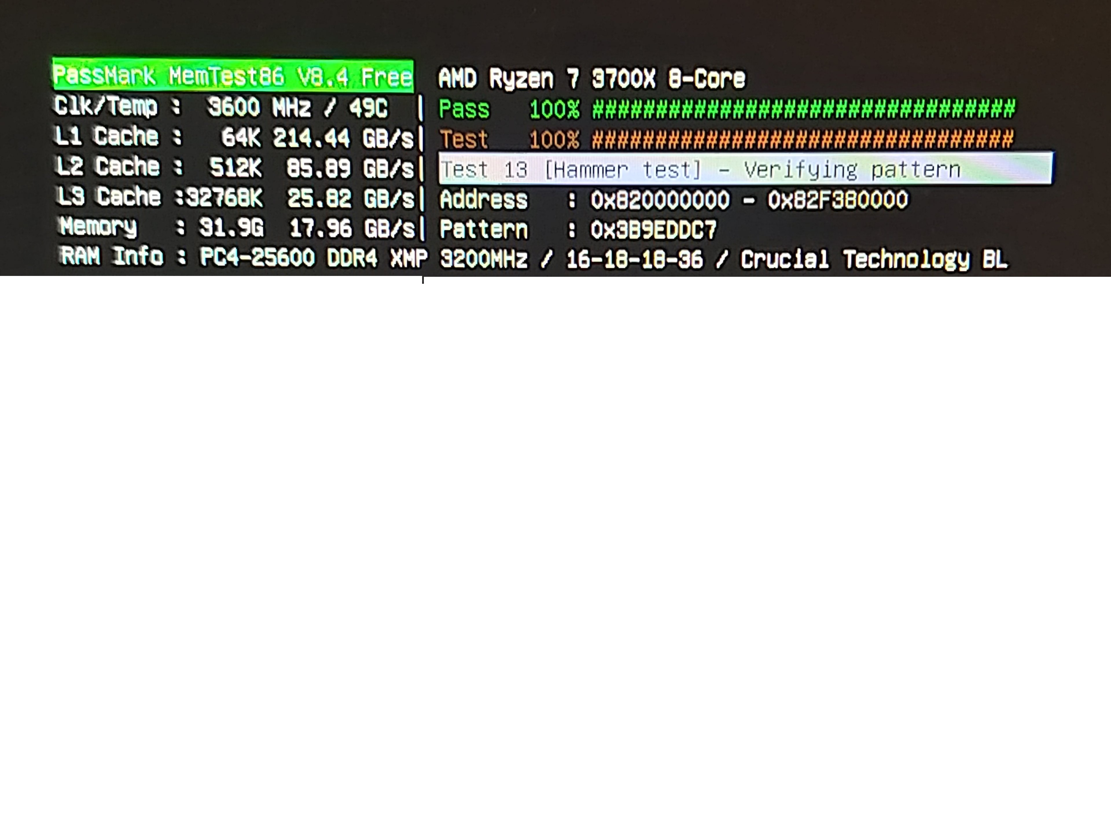

Das ist jetzt quasi das Ergebnis von heute Mittag/Nachmittag, nur das ich das fertig laufen habe lassen (6 Stunden). Ich mach mich gleich ans Werk das alte BIOS flashen.

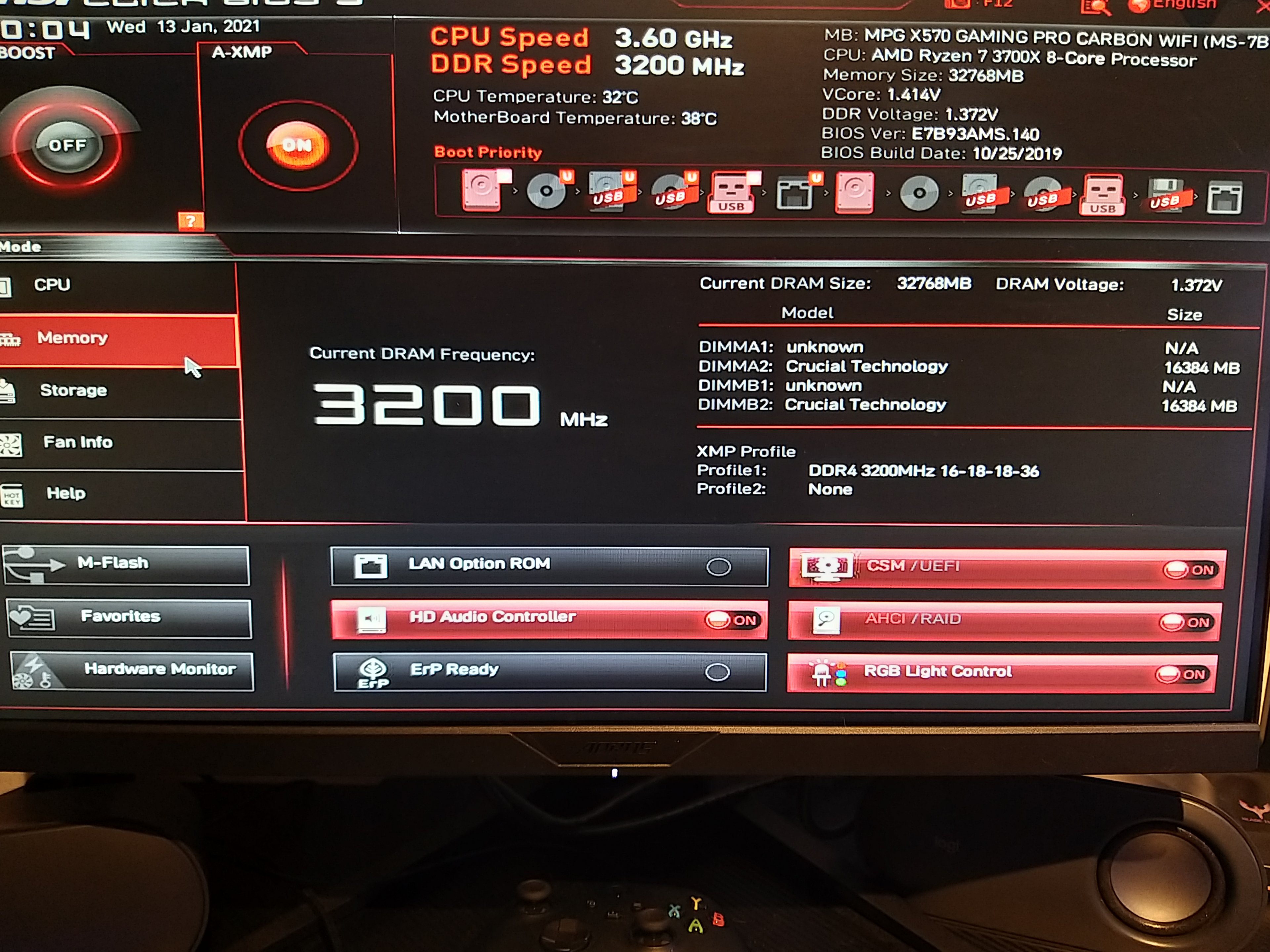

So Bios müsste schon mal passen:

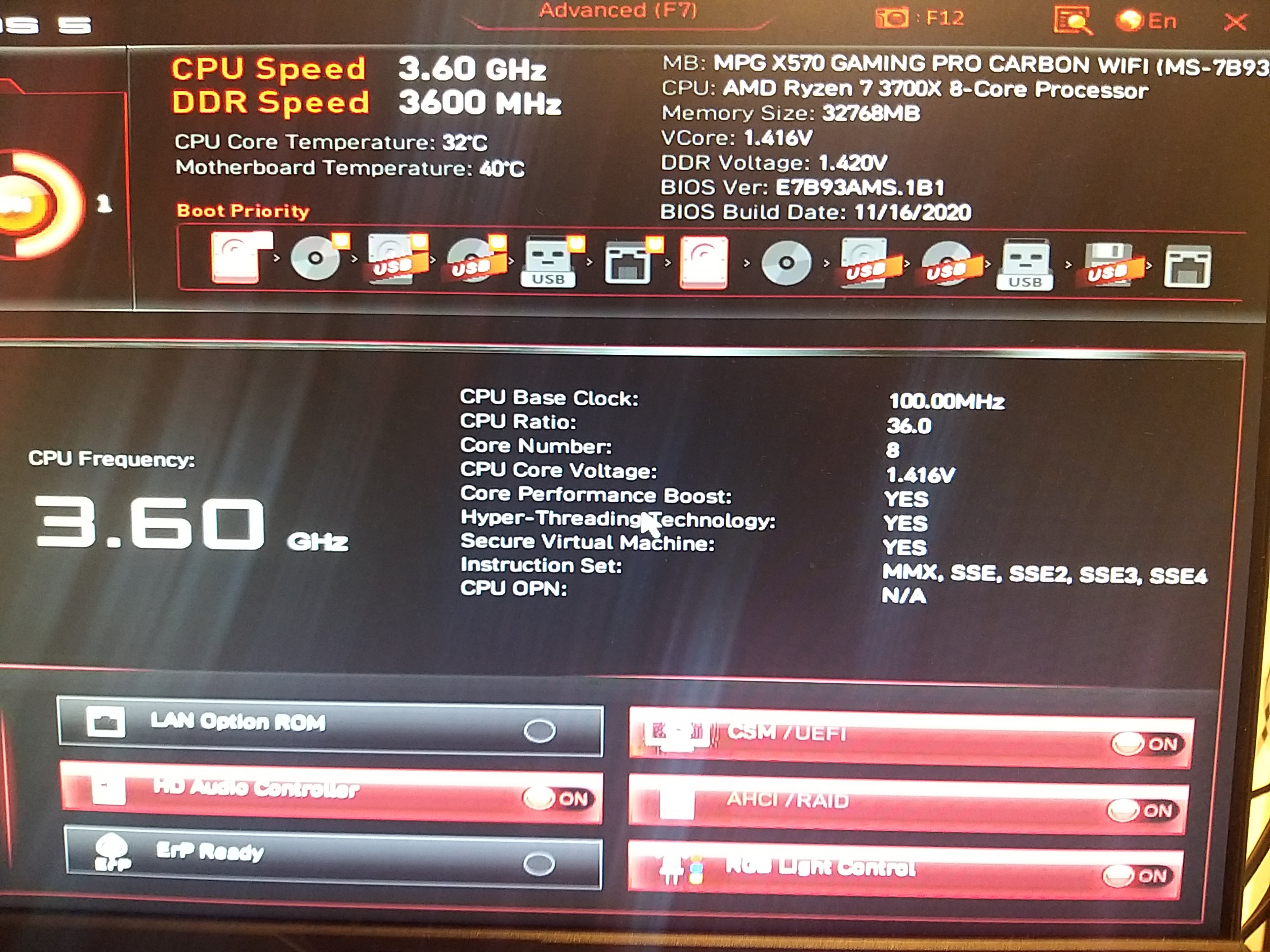

Interessanterweise läuft der RAM mit XMP jetzt lt. Herstellerangabe, sprich 3200. Das war davor nicht so. Da lief er mit XMP (ohne irgendwas sonst umgestellt zu haben) so:
also 3600.
Mal sehen, im Moment wieder MemTest laufen, aber ist doch mal ein Anfang (:
Reaktionen: peterX
Ich lach mich schlapp, wenn da MSI da die falschen Werte gesetzt hat. :D :D :evillol:
In der Tat, da hat MSI aber mal so richtig Scheiße gebaut. Schau dir mal hier das XMP profil an :lol:
Kein wunder dass der Ram dann Fehler ohne ende wirft.:stock::mussweg:

Ich glaube langsam, das haben sie...
Verglichen mit dem Bild hier von mir im ersten Beitrag von Mittag (gleiche Laufzeit von MemTest) hatte ich 7 Error-Meldungen und jetzt keine(?) :lol:
Ach stimmt ja! Wenn ich meinen ersten MemTest anschaue, steht ja auch 3200 MHz aber im Bios stand 3600! Oh Gott.
