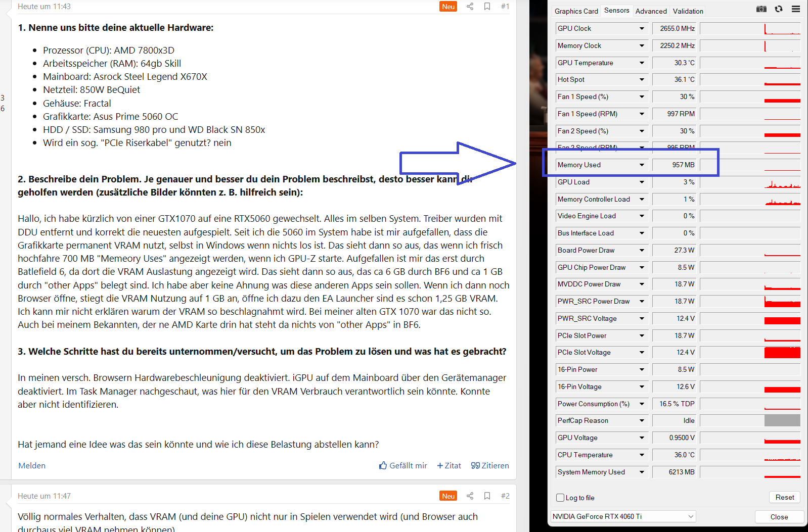

Hallo, ich habe kürzlich von einer GTX1070 auf eine RTX5060 gewechselt. Alles im selben System. Treiber wurden mit DDU entfernt und korrekt die neuesten aufgespielt. Seit ich die 5060 im System habe ist mir aufgefallen, dass die Grafikkarte permanent VRAM nutzt, selbst in Windows wenn nichts los ist. Das sieht dann so aus, das wenn ich frisch hochfahre 700 MB "Memeory Uses" angezeigt werden, wenn ich GPU-Z starte. Aufgefallen ist mir das erst durch Batlefield 6, da dort die VRAM Auslastung angezeigt wird. Das sieht dann so aus, das ca 6 GB durch BF6 und ca 1 GB durch "other Apps" belegt sind. Ich habe aber keine Ahnung was diese anderen Apps sein sollen. Wenn ich dann noch Browser öffne, stiegt die VRAM Nutzung auf 1 GB an, öffne ich dazu den EA Launcher sind es schon 1,25 GB VRAM. Ich kann mir nicht erklären warum der VRAM so beschlagnahmt wird. Bei meiner alten GTX 1070 war das nicht so. Auch bei meinem Bekannten, der ne AMD Karte drin hat steht da nichts von "other Apps" in BF6.
In meinen versch. Browsern Hardwarebeschleunigung deaktiviert. iGPU auf dem Mainboard über den Gerätemanager deaktiviert. Im Task Manager nachgeschaut, was hier für den VRAM Verbrauch verantwortlich sein könnte. Konnte aber nicht identifizieren.
Hat jemand eine Idee was das sein könnte und wie ich diese Belastung abstellen kann?

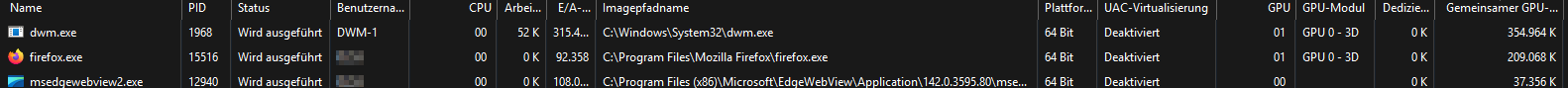

Völlig normales Verhalten, dass VRAM (und deine GPU) nicht nur in Spielen verwendet wird (und Browser auch durchaus viel VRAM nehmen können).
Im Task Manager kannst du weitere Spalten einblenden, um zu schauen was wer braucht:

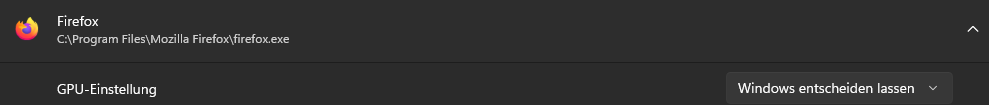

Du kannst auch deine iGPU anstatt deiner dGPU explizit den Anwendungen zuweisen, dann hast du dort mehr Freiraum (oder einfach den Browser beim Zocken schließen bzw wenig Tabs offen haben):
Ich hab Hardwarebeschleunigung überall deaktiviert. Meinst du es ist besser sie zu aktivieren und dann der iGPU zuweisen? Wenn ja, wo im Windows ist diese Einstellung?
