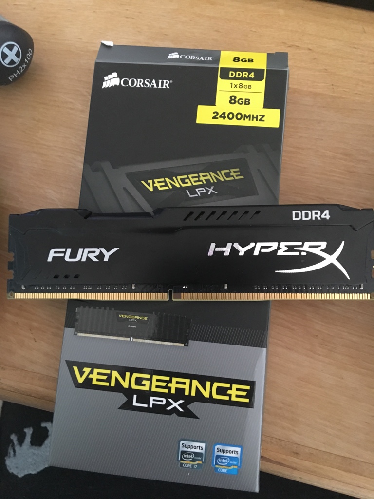

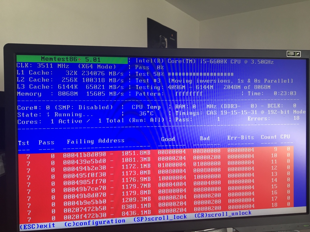

Da ich dachte mein PC hätte seine Bootprobleme auf Grund eines defekten RAM's habe ich vorher bei ARLT einen neuen gekauft und diesen eingebaut! Dennoch zeigt Memtest86 unzählige Fehler an.
Langsam bin ich wirklich ratlos! Der, dass 2 RAM's zufällig bei mir kaputt sind ist doch sehr unwahrscheinlich und daher wundere ich mich, woher die vielen Fehler sonst noch kommen könnten.
Kann es eventuell ein Fehler im BIOS sein ?(könnte ein BiOS Flash helfen)
Ist es möglich, dass der CPU kaputt ist?
(Bei CPU Stresser jedoch keine Fehler)
Eventuell alle RAM Slots am MB defekt?
Oder irgendetwas anderes.
Vielen Dank schon einmal im Voraus

MemTest86 hat er ja schon verwendet, aber die alte Version 4.3.7, die per CSM gebootet wird.
=> @TE: Die aktuelle Version von MemTest86 auf einen USB-Stick packen und im UEFI-Modus starten, dann hast du auch die aktuelle Version, die DDR4 unterstützt.

Hatte es mit der neusten Version (5.0.1) getestet.. da ich immer noch nicht weiter kam und es ein Defekt des MB oder der PSU sein muss, habe ich den PC zu ARLT gebracht da ich diese 2 Komponenten nicht testweise tauschen konnte.

1) Dein Hinweis weiter oben, MemTest86 zu verwenden, weil der DDR4 kann, war völliger Käse, denn wenn du genau hingeschaut hättest, hättest du schon gesehen, dass der TE MemTest86 verwendet hat. - Und genau hier kann dein unvollständiger Beitrag ohne Angabe der Versionsnummer den unbedarften User stark verwirren!
2) Und bzgl. der zitierten Stelle liegst du tatsächlich falsch. Selbst die neueste Version von MemTest86 startet per CSM in Version 4.3.7 und das ist nun mal die vom TE verwendete. - Ein Hinweis darauf, die aktuellste Version 7.1 zu verwenden, die nur per UEFI bootet, wäre hier schon angebracht gewesen. Vielleicht hat der TE ja Version 7.1 runtergeladen und per CSM wurde halt die alte gestartet. - Komm schon, das muss jetzt selbst dir einleuchten, dass das den TE verwirren kann...
@TE: Verwechsel bitte nicht MemTest86 mit MemTest86+. Die Version 5.01 bezieht sich auf MemTest86+, ist mittlerweile auch schon wieder uralt und unterstützt DDR4 nicht offiziell. Was du brauchst ist MemTest86 von PassMark, das es aktuell in Version 7.1 gibt. Das muss aber per UEFI gestartet werden, da per CSM nur die alte Version 4.3.7 startet.

Ich bin auch eher ein Freund von learning by doing! Nichtsdestotrotz ist es ja auch nicht Sinn und Zweck, dass ihr euch hier streiten! Im Endeffekt war mein CPU defekt! Wie? Das frage ich mich auch wie ein neuer CPU unter einer Custom Wasserkühlung mit 23° im Idle und 52° unter Last kaputt geht! Aber die Fehler beim Memtest (egal bei welchem) wurden wohl durch einen Defekt im L2-Cache der CPU verursacht! Danke für eurer beider Hilfe!
