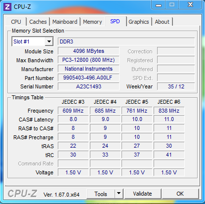

Alter RAM Amazon1
Neuer RAM : CnMemory DDR3 1600-240 pin (war der einzige im MediaMarkt, ist ein 4GB Riegel

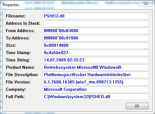

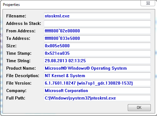

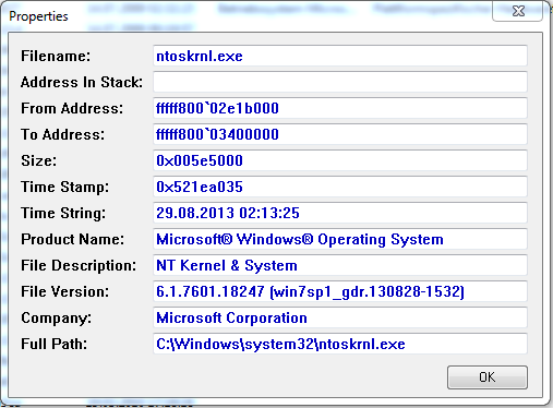

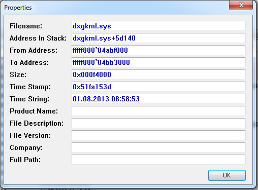

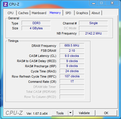

Die Command Rate habe ich geändert. Mal sehen, was passiert.
MfG
Also nachdem ich den Wert umgestellt habe, ist nichts mehr in Richtung Bluescreen passiert. Werde das weiter beobachten un dmich ggf. nochmal melden. Danke vielmals.
Problem trat grad wieder auf, da ich die Nacht wach war konnte ich memtest noch nicht laufen lassen.
Die Commandrate tut auch gar nichts zur Sache. Die Rams MÜSSEN in JEDEM Fall mit den herstellervorgaben laufen. Leider hat sich dieser vermeintliche CR 2 "Tipp" wie eine alte Bauernweisheit verbreitet. Natürlich ohne Verbesserungen. Stöber mal bitte in der Windows Ereignisanzeige nach kritischen Fehlern und teste Dein System mit Fumark und prime95.

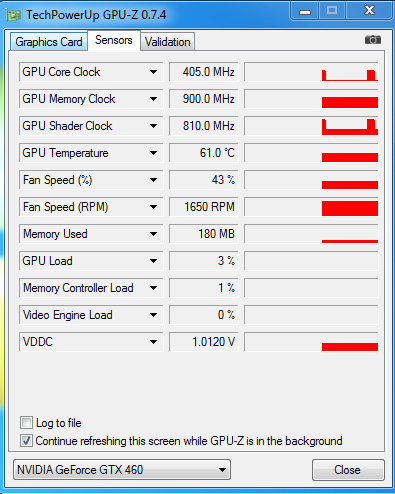

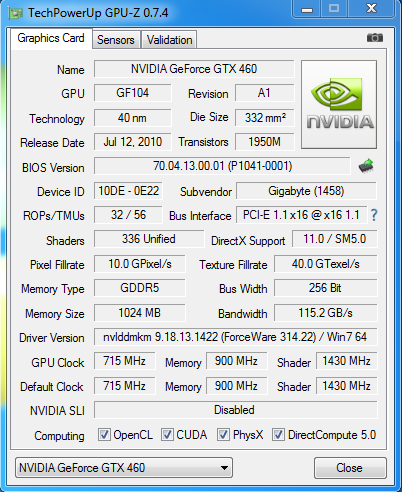

Welche VGA-Bios Version hat die GTX460 bitte? Findet man mit GPU-Z heraus.

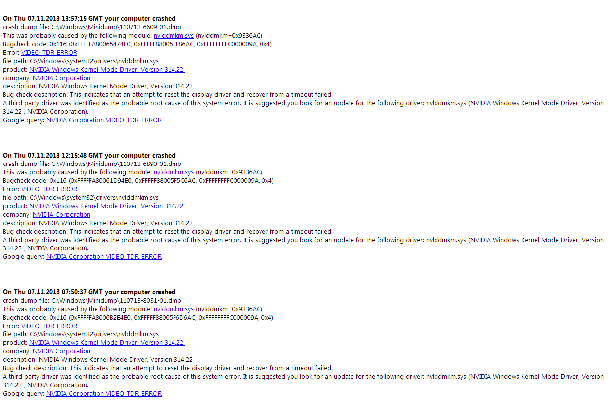

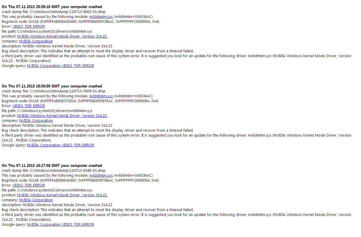

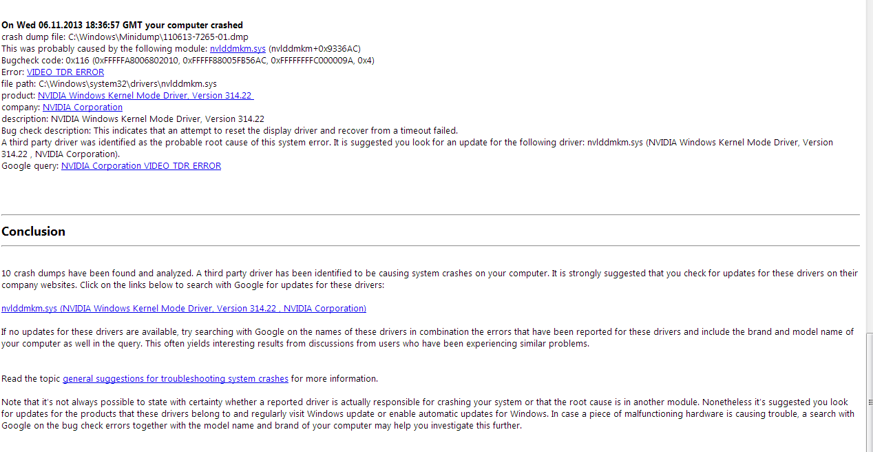

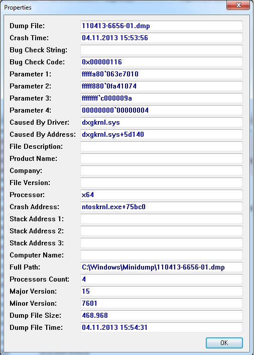

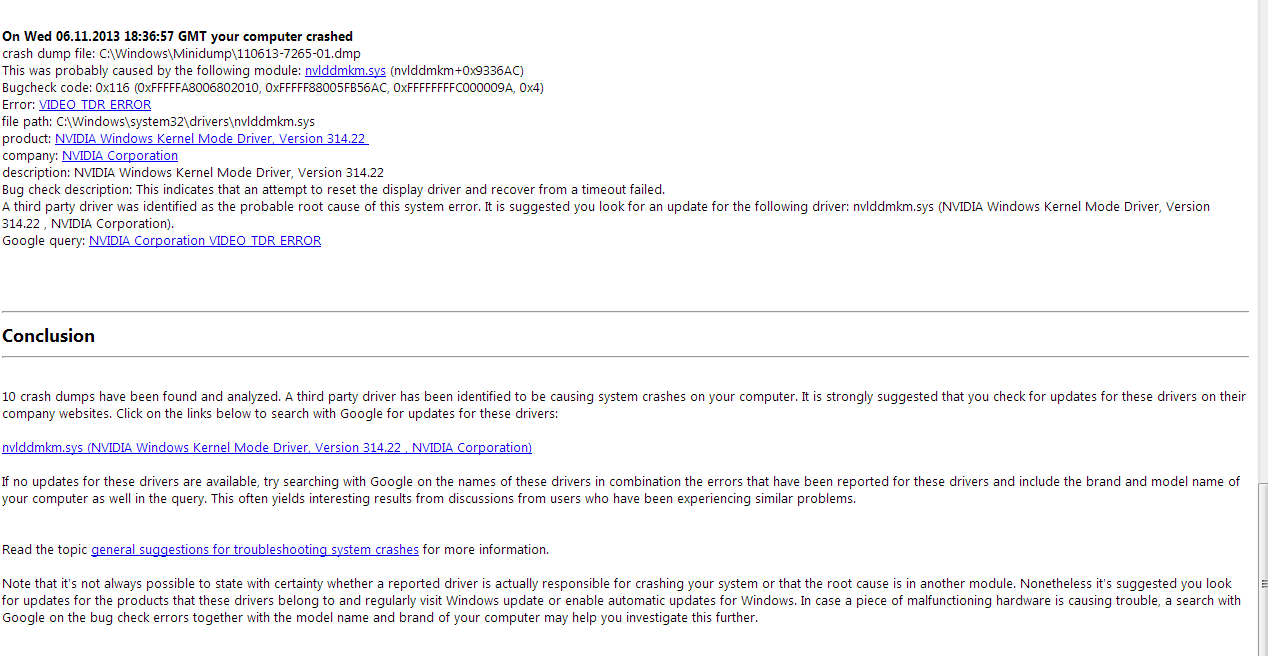

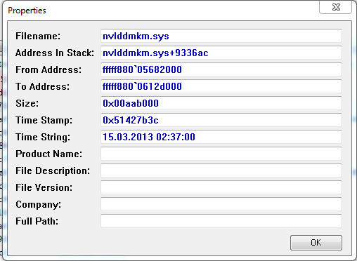

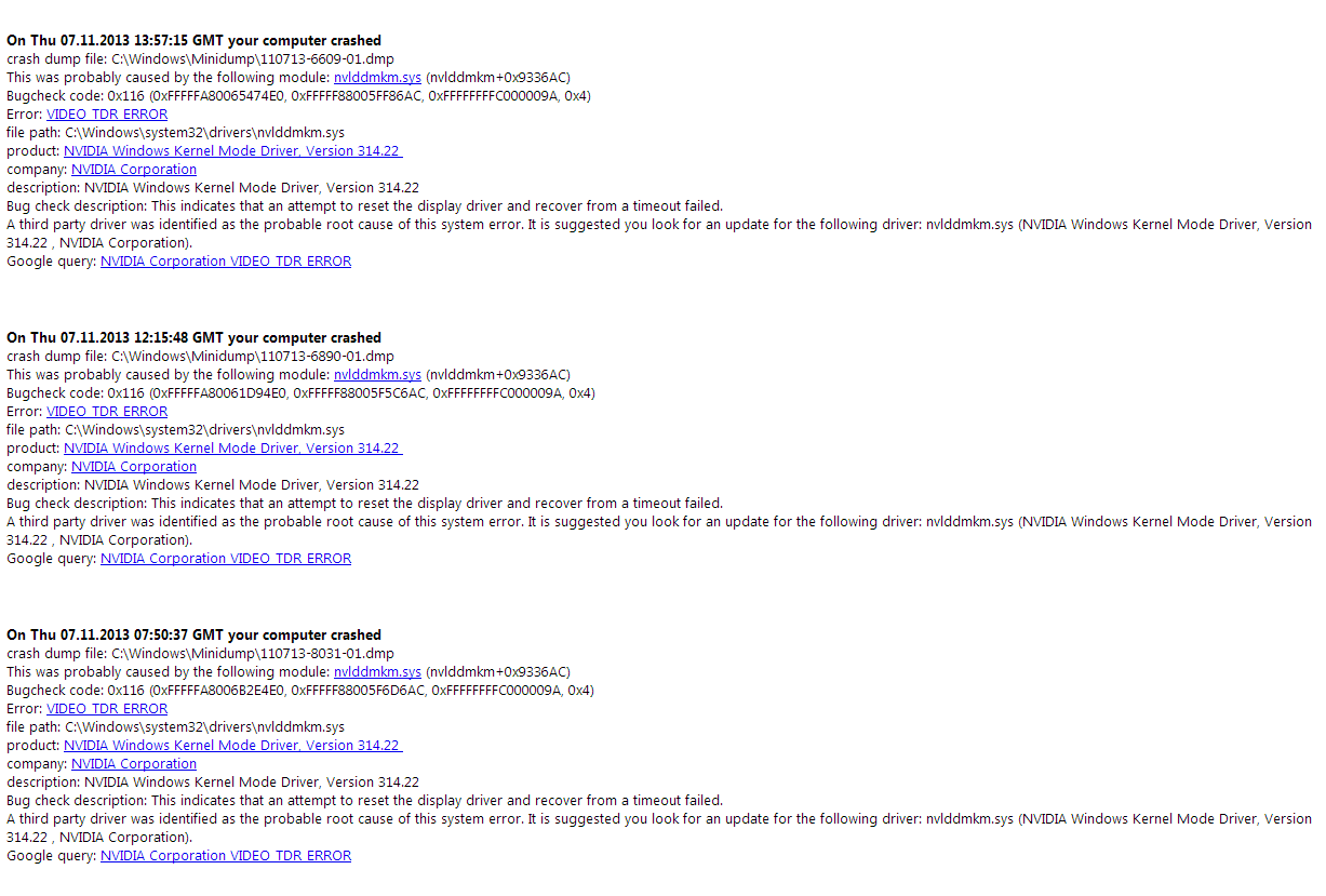

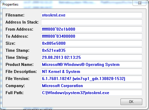

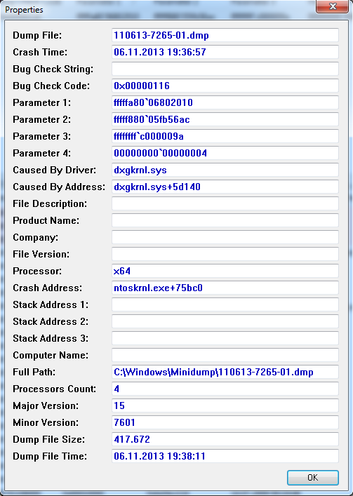

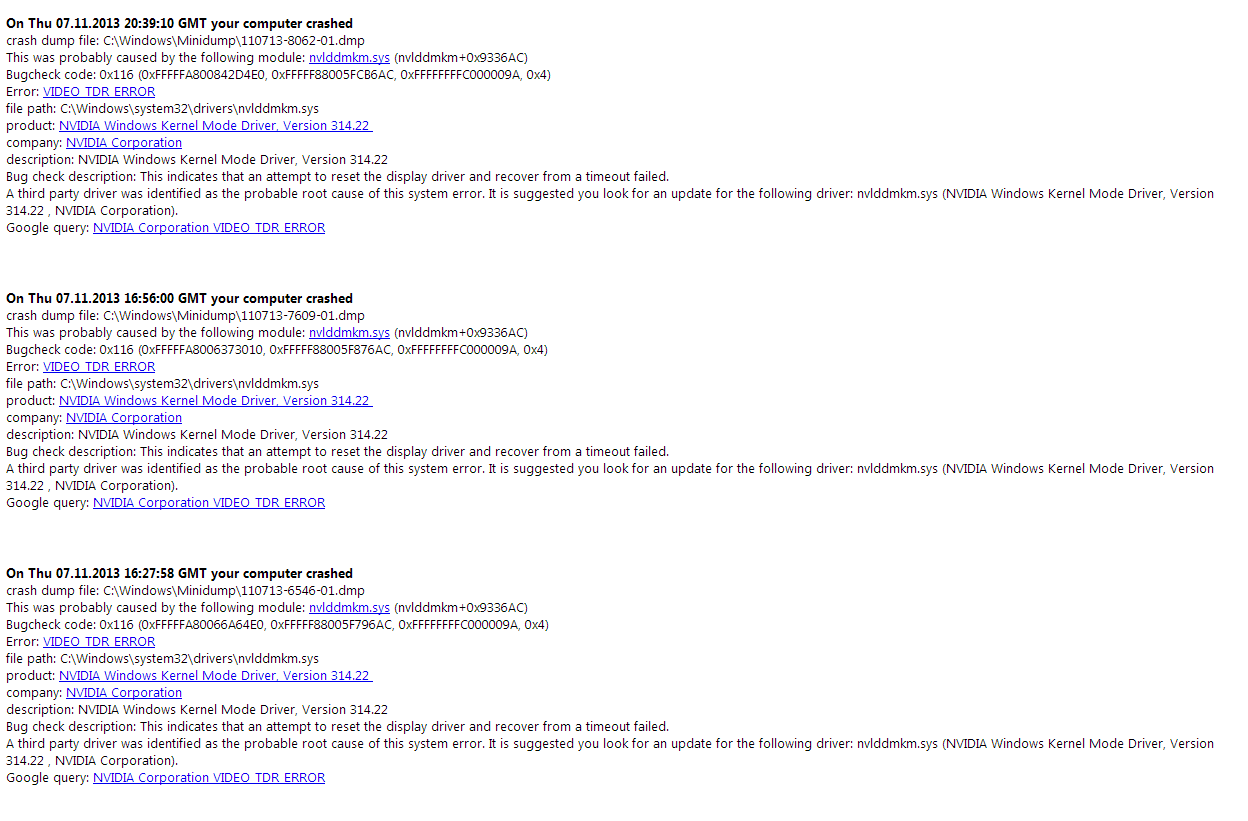

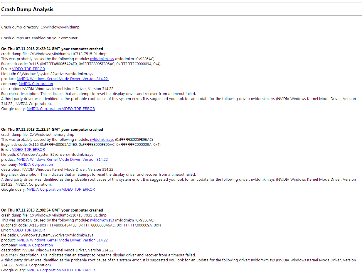

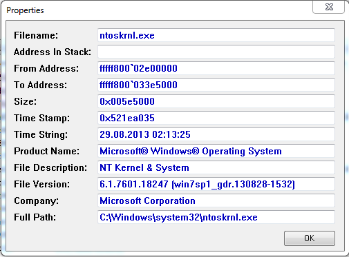

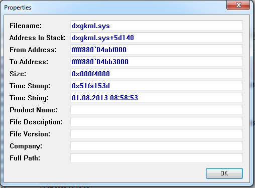

Hier die neuesten Dumps:

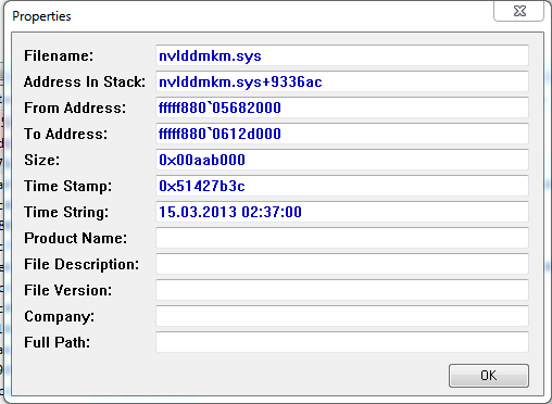

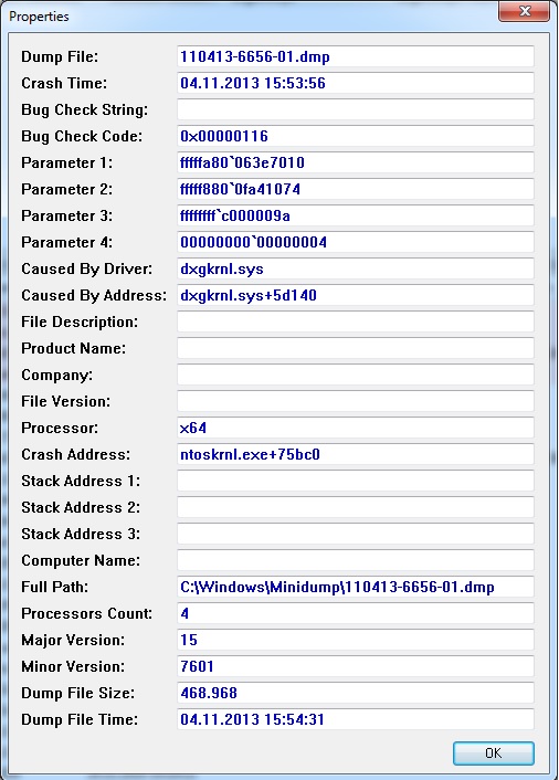

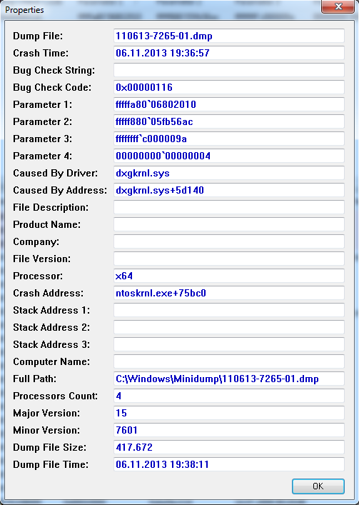

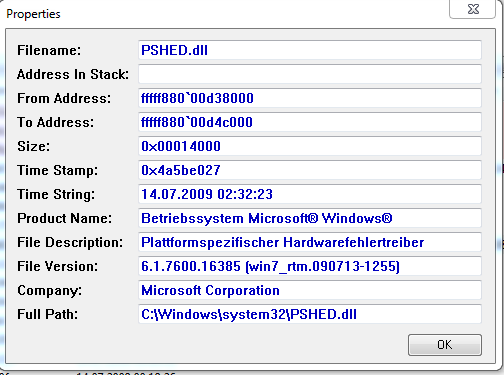

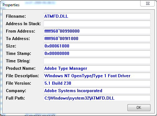

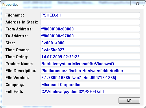

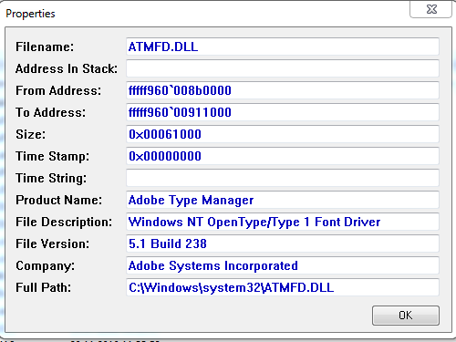

Hier die in Bluescreenview rot hinterlegten die ganz oben stehen:

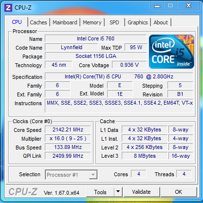

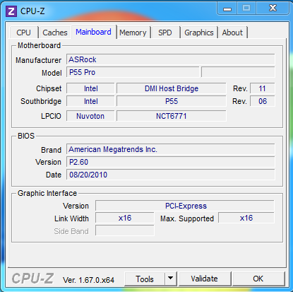

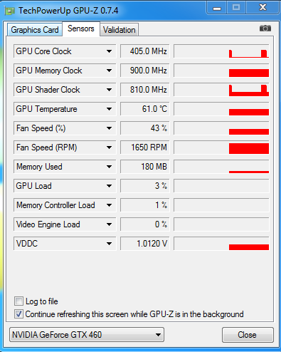

Und hier mal Screens von GPU-Z unter normalem Desktopbetrieb:
Am Netzteil direkt ist ein PCIe und zusätzlich lag noch eins bei.
Ich werd mich mal ums BIOS kümmern, danke bttn.
alles klar. steck mal riegel 2 vom ram raus und schau, obs dann geht, wenn nicht, gib den anderen riegel alleine rein (beide nacheinander in slot 1 testen!)
sonst wärs am einfachsten du probierst eine billige 2. grafikkarte oder ram aus und schaust ob's dann geht.
Wie bereits gesagt, RAM ist schon neuer drin (1*4GB), ne andere Graka müsste ich erstmal irgendwie organisiert bekommen... :o
Das sind keine Dumps, das sind Screenshots von Bluescreenview. Was Bluescreenview sagt, ist meist nicht zu gebrauchen.
Was MagicAndre meint sind die Dump Dateien selbst, die sich im Ordner C:\Windows\Minidumps befinden.
Okay, ich hoffe das hier hilft weiter.
