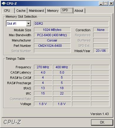

Hallo [n]ARC,
in meinen Post nr.12 sagte ich was von cpu-z damit siehst du was im SPD steht,
diese Timing die du sagst bei "Autoeinstellung wurde KIT 1 auf 6-6-6-18 C1" ist klar.
Weil im SPD-Eprom lediglich 6-6-6-18 bei 400MHz (DDR2-800) eingetragen sind.
Im EPP (Enhanced Performance Profile) sollte jedoch korrekt 4-4-4-15 für 400MHz bei 2Volt Spannung stehen.
Also muss mann im Bios die nicht mit einem EPP umgehen können zwingend selbst Hand anlegen
und die Timings sowie die Modulspannung manuell einstellen.
Wenn wie bei dir der Rechner nicht will (ausgenommen Defekte Module)
besser den Ram wie vom Hersteller empfohlen nehmen.
Darum lade dir CPU-Z 1.43 und sieh dir die Werte vom RAM an, ein Pic wäre nice.
Für cpuz:https://www.computerbase.de/downloads/systemtools/cpu-z/
Möglich wäre das der Speicher-Controller mehr Volt braucht für 8Gb etwa +0,1V oder +0,15V.
Gruss Harry

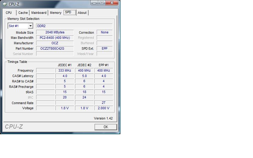

So habe Heute aus Frust absolut neue Riegel bei einem Händler bei mir aus dem Ort gekauft, vom selben Hersteller....in der gleichen Combi.
Das Resultat: Spannung 2.278V, Autotimmings, 4x2 GB bei 800 Mhz...keine Fehler, keine Abstürze garnichts. Sobald ich manuell die angepriesenen Timings einstelle, sehe ich wieder ein Bild wie oben beschrieben :(

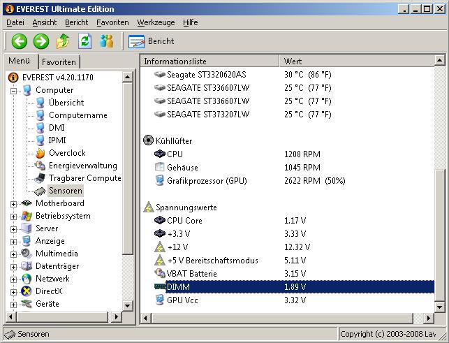

Hallo wie schauts damit aus:
Oder du könntest einen Vdroop bei dem Ram haben, lade mal Everest und sieh unter Sensoren wieviel Volt dein Ram bekommt.
Gruss Harry
