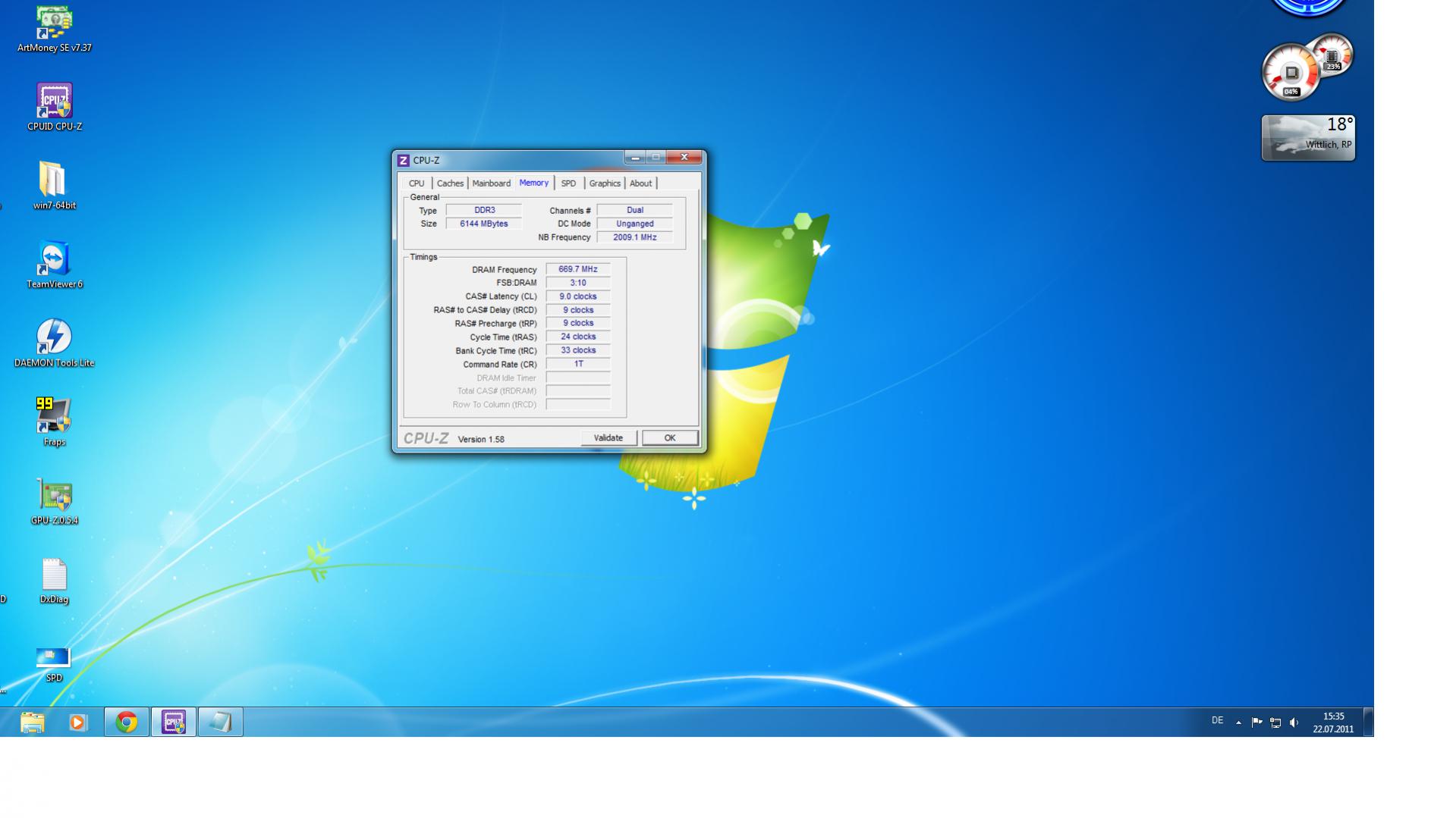

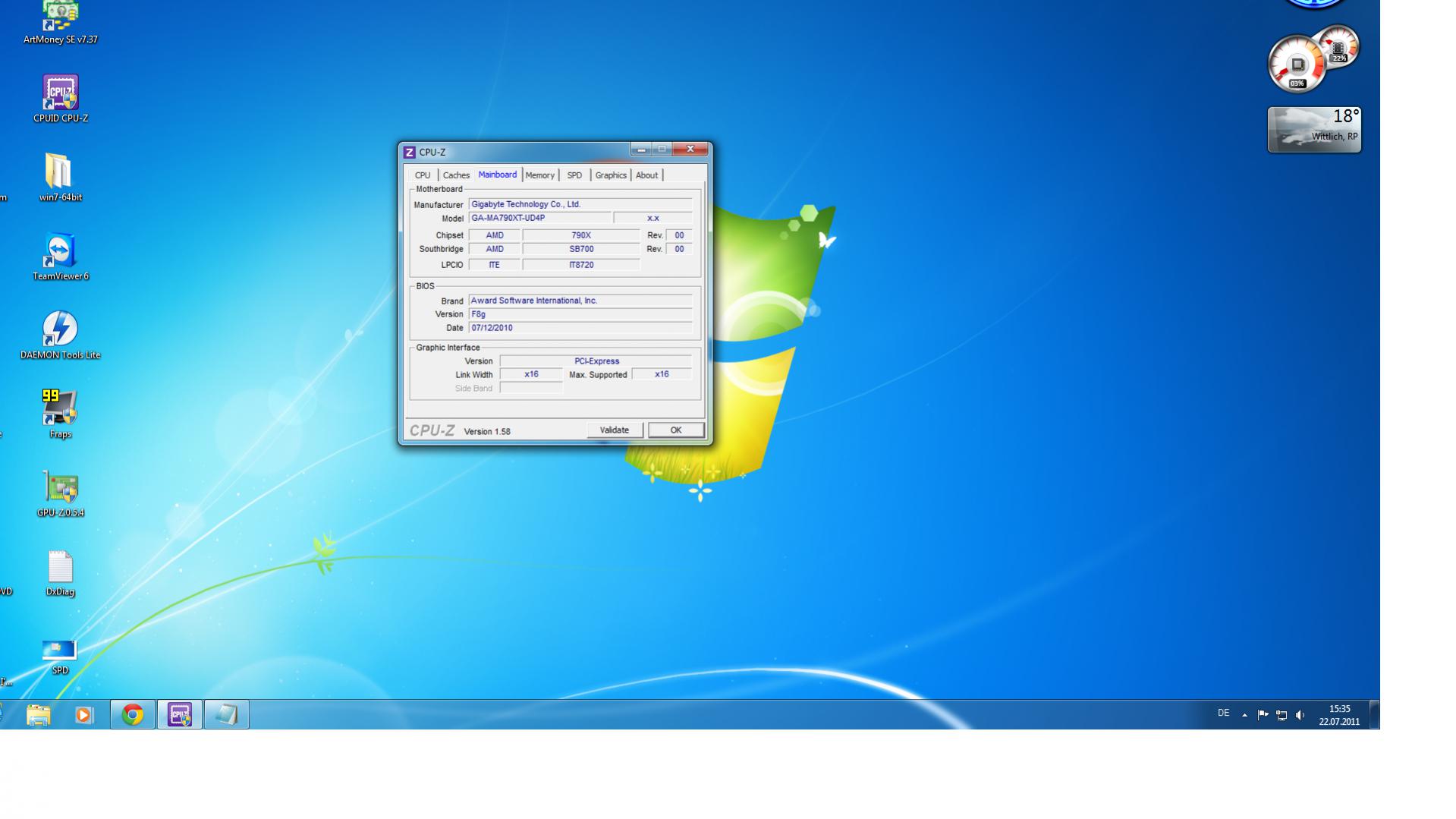

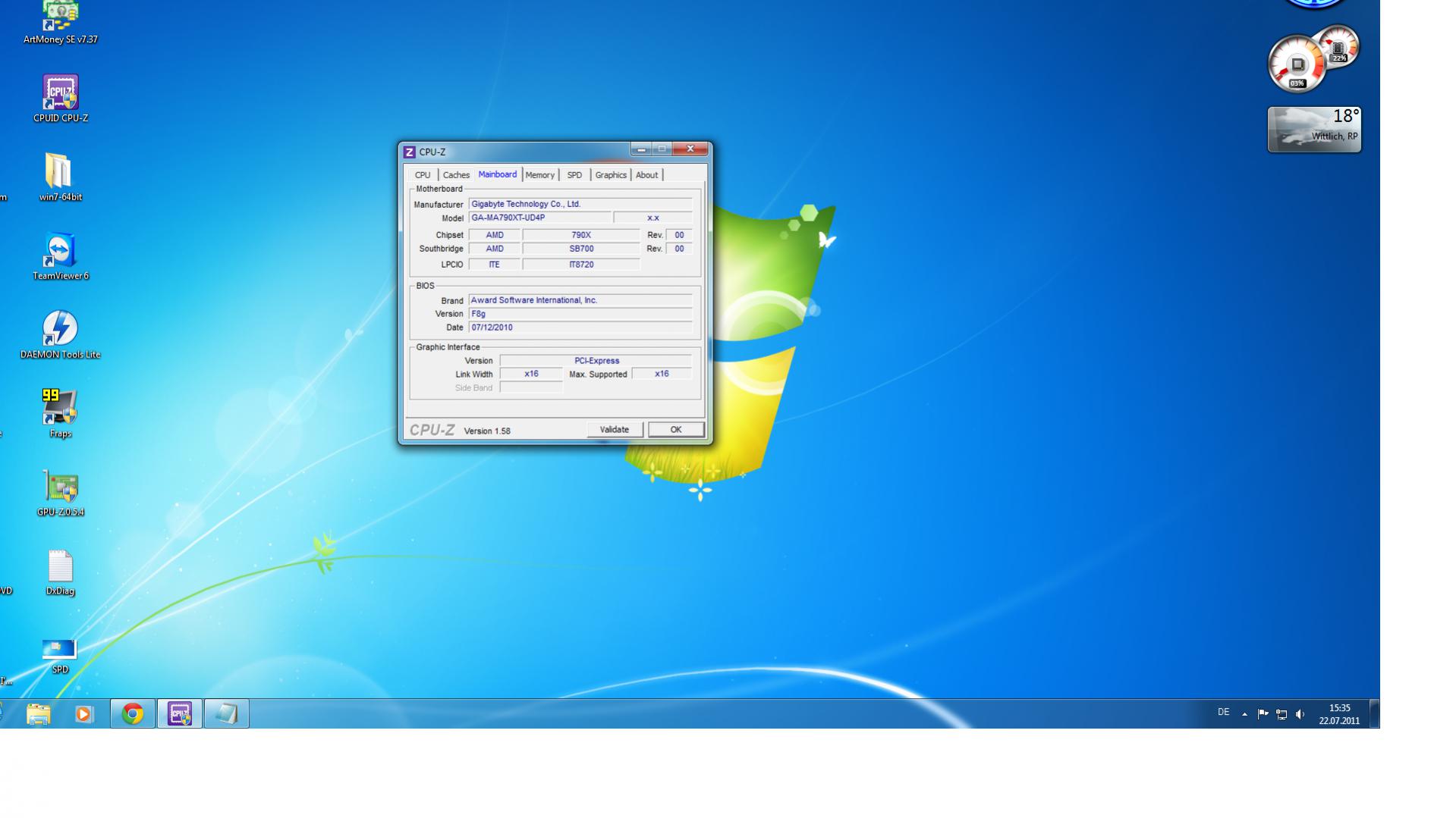

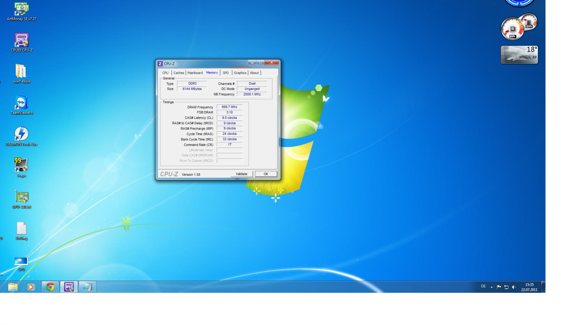

Ja also ich habe auf dem mainboard drei rams je 2 GB
@keres hier mainboard,memory und SPD

Drei Module (warum?) werden im DualChannel Betrieb nicht laufen.
Das wird auch schon die Ursache deiner Probleme sein.
Also: Zwei Module rein, in zwei DualChannel fähige Slots und glücklich sein.
Alternativ, wenn es denn wirklich drei Riegel / 6 GB sein MÜSSEN:
Dritten Riegel dazu und DualChannel ausschalten im BIOS. ( Region DRAM Management )
Ich persönlich schätze den Gewinn durch DualChannel höher ein als durch die zwei GB mehr. Aber das kommt im drauf an, was du für Anwendungen fährst.

ja es sind drei RAMS drin je 2 gb. hab sogar gestern noch geguckt. aber bei cpu-z steht dual channel..kann man sowas ändern ?
Nein, da du ja auch mit drei Modulen 'Dual-Channel' besser gesagt den unganged Mode hast.

und was bedeutet genau diese unganged mode
das mit dem minidump mache ich gerade. ich habe bei fifa 11 shogun2,haunted die schmiede der finsternis. da passiert das alles. ich habe den aktuellen 275.33 drauf. directx habe ich aktuell drauf
AW: Memtest fehlerfrei,aber system immernoch instabil
"Ganged Mode" ist eine AMD typische Vorgehensweise, um bei gleicher Bestückung den Dual Channel Modus zu erhalten. Bei "Unganged Mode" wird der Dual Channel Mode vorgetäuscht. Die Bandbreite ist geringer und es führt auch in einigen Fällen zu BSODs.
