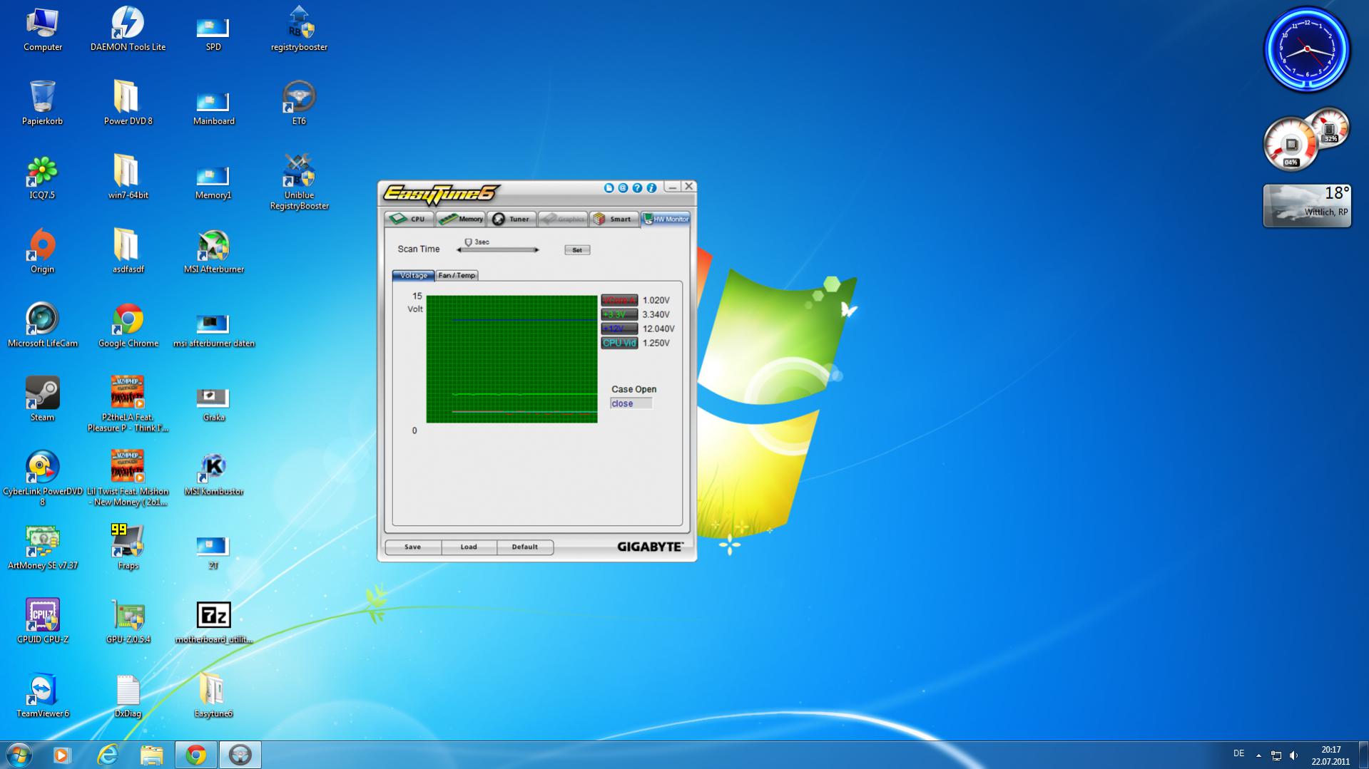

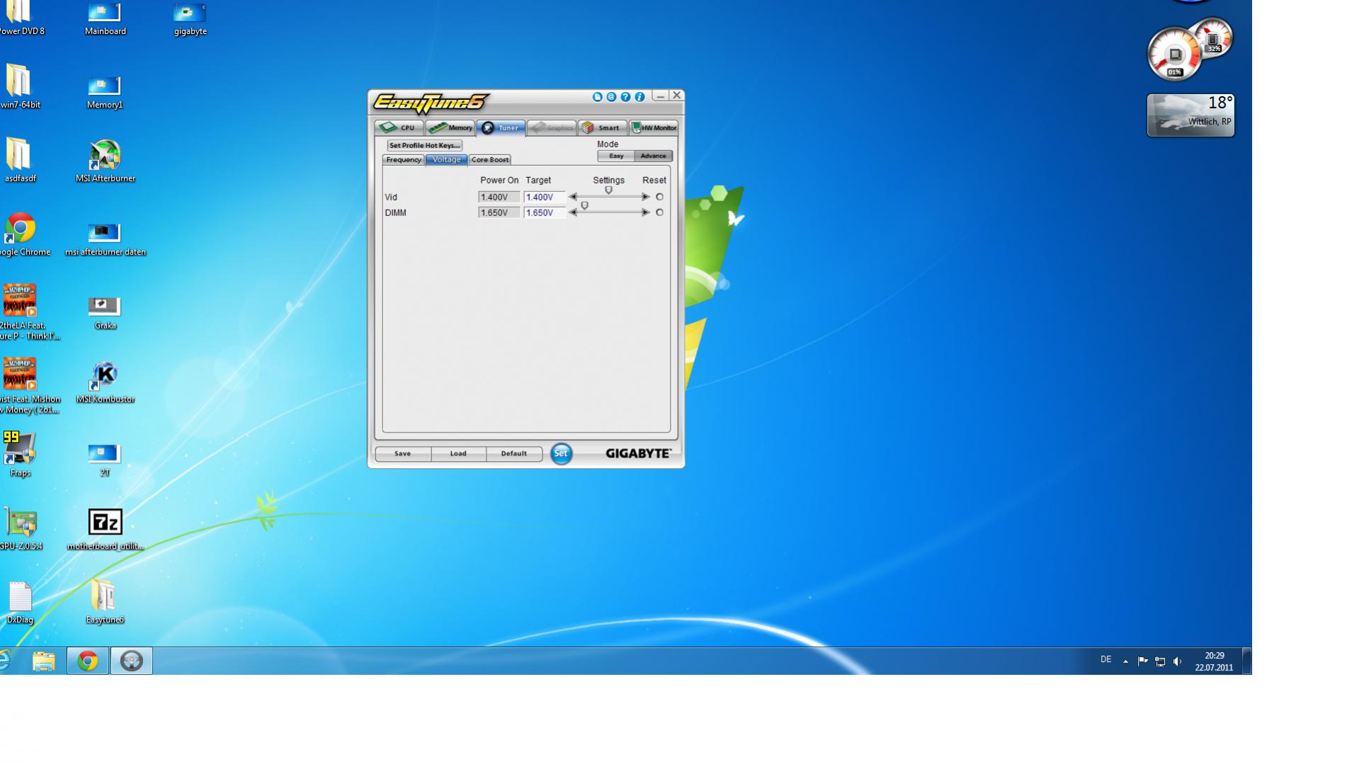

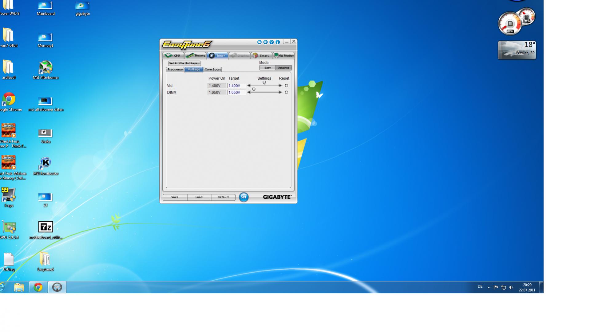

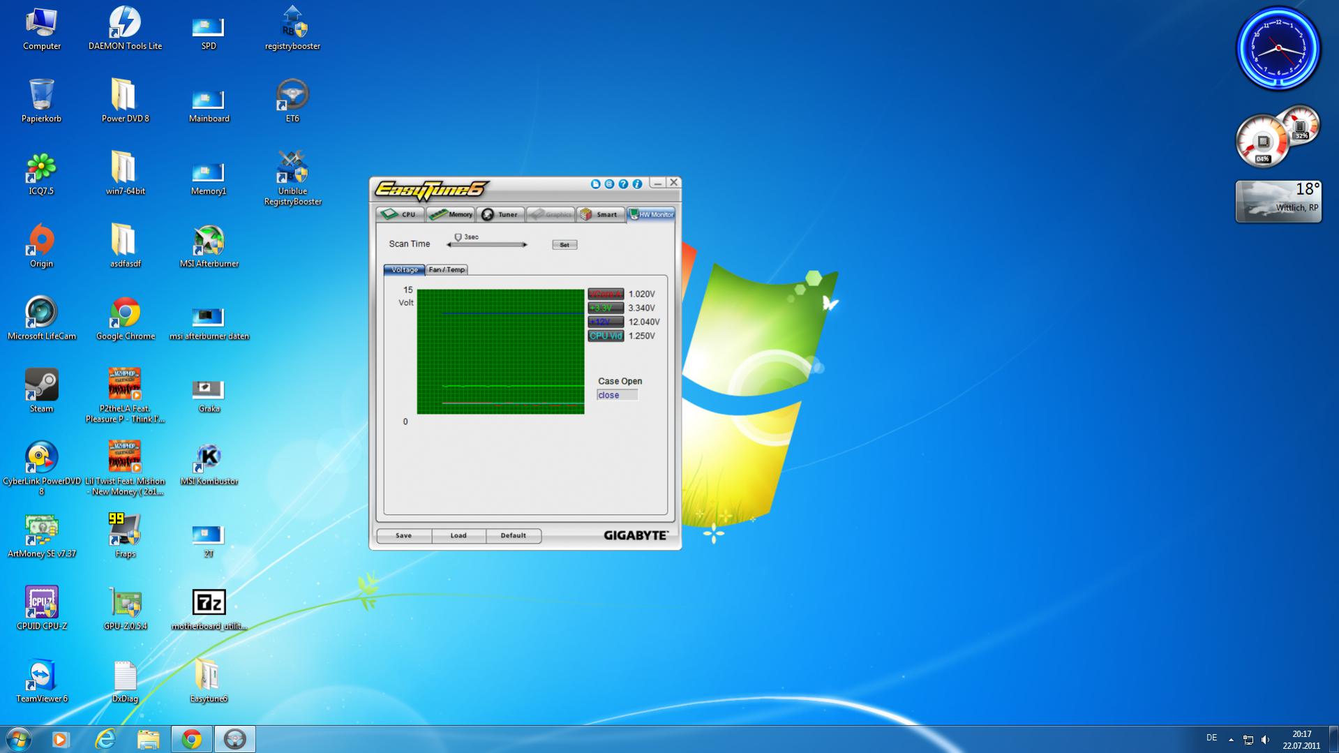

Hab mir mal ein gigabyte tool geladen der mit dir voltages anzeigt..hab mal ein bild gemacht...
und einen bluescree hatte ich noch nicht,nur mal so erwähnt.
was bedeutet denn z.b. das hier ?
das sind alles standartwerte. wo ich jetzt NICHTS geändert habe

AW: Memtest fehlerfrei,aber system immernoch instabil
Das heißt daß am Prozessor 1.4V und am RAM 1.65V anliegen.
ok. so und kann ich jetzt da was erhöhen. du hast ja gemeint ich soll nicht bis 1.65 V machen. oder soll ich den prozessor erhöhen ?
