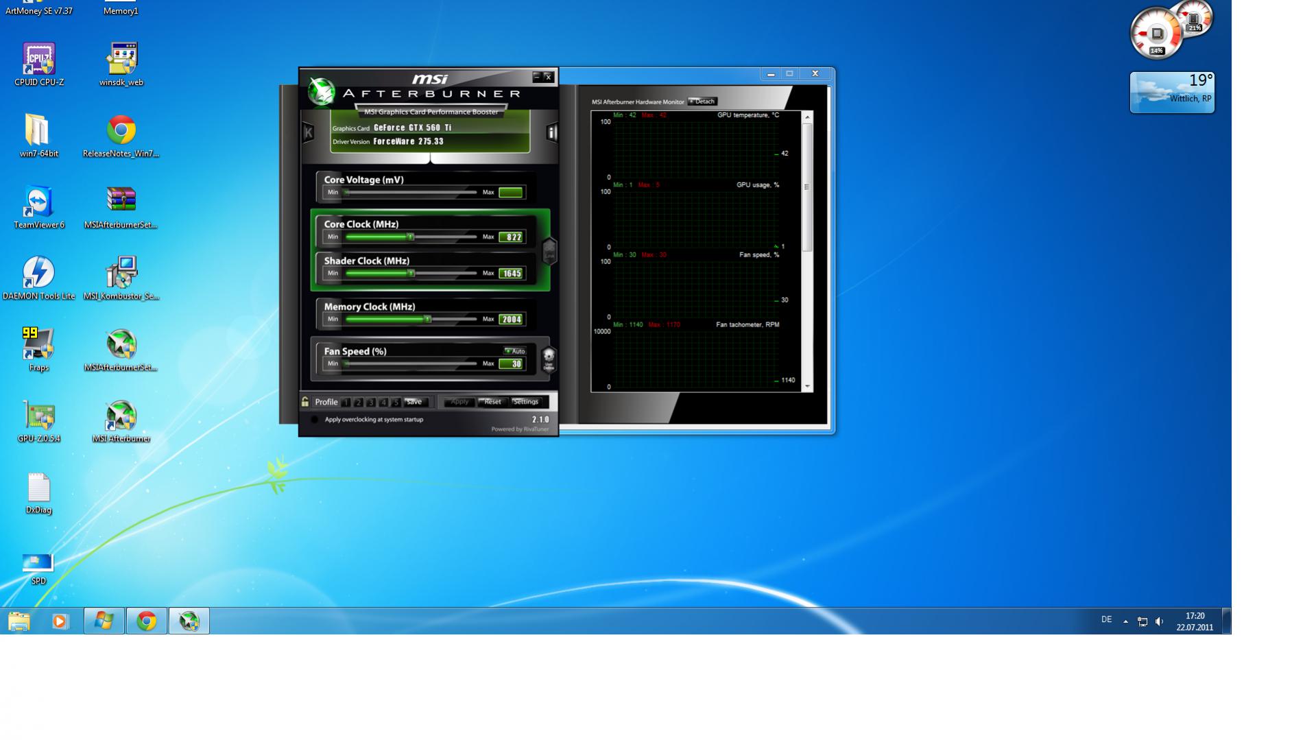

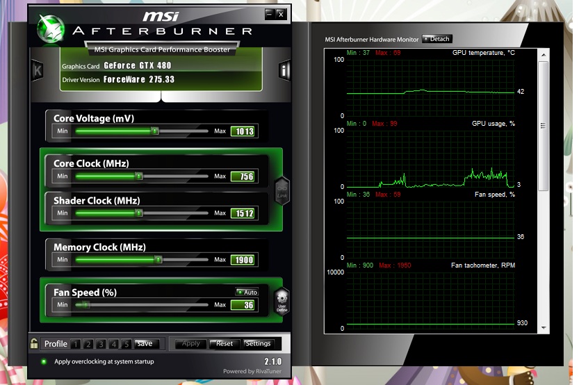

Daraus lässt sich jetzt leider nicht erkennen welches Modell du genau hast. Du meintest ja eine von Palit. Es gibt ja auch die 560 Ti Sonic von Palit, die von Haus aus etwas übertaktet ist. Evtl wurde da die Spannung nicht ausreichend mit angepasst. Aber wie ich schon schrieb können auch bei Standardtaktraten Grakas manchmal nicht stabil laufen, wenn man ein schlechtes Exemplar erwischt.
Mach mal vom Afterburner nen Screenshot, der so aussieht.

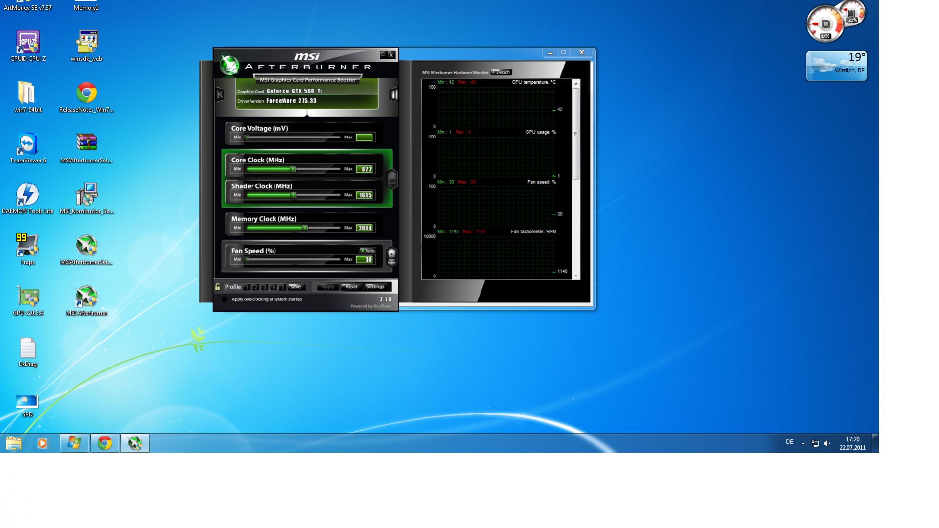

hier die daten von msi afterburner
das sind die standardtakte daran habe ich nichts geändert. nein ich habe nicht die sonic von palit.die
GeForce® GTX 560 Ti (1024MB GDDR5)
die habe ich
AW: Memtest fehlerfrei,aber system immernoch instabil
Ok, also ne übertaktete Variante hast du schonmal nicht.
Jetzt zieh doch zum Spaß mal den Core Clock Hebel auf 700 Mhz und Memory Clock auf 1800 Mhz runter und starte nochmal dein "Test-Spiel".
"apply" drücken nicht vergessen ;)

Also ich habe wie du gesagt hast in msi afterburner deine besagten einstellungen gemacht. nach circa 5 minuten im spiel stürtzt das spiel zurück zum desktop und wieder zum spiel zurück. danach habe ich das spiel mal beendet und habe gesehen das in msi afterburner die taktraten automatisch wieder zurückgestellt wurden auf die normale taktwerte. werde jetzt mal im bios das auf 2 t einstellen und dann 8-8-8-24

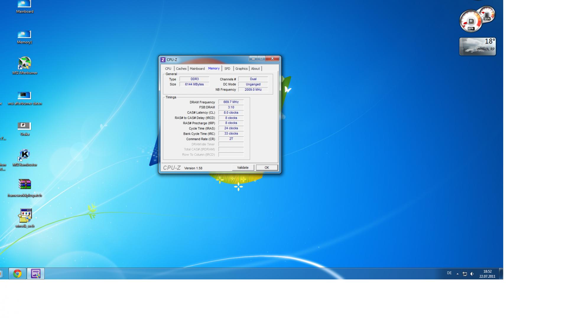

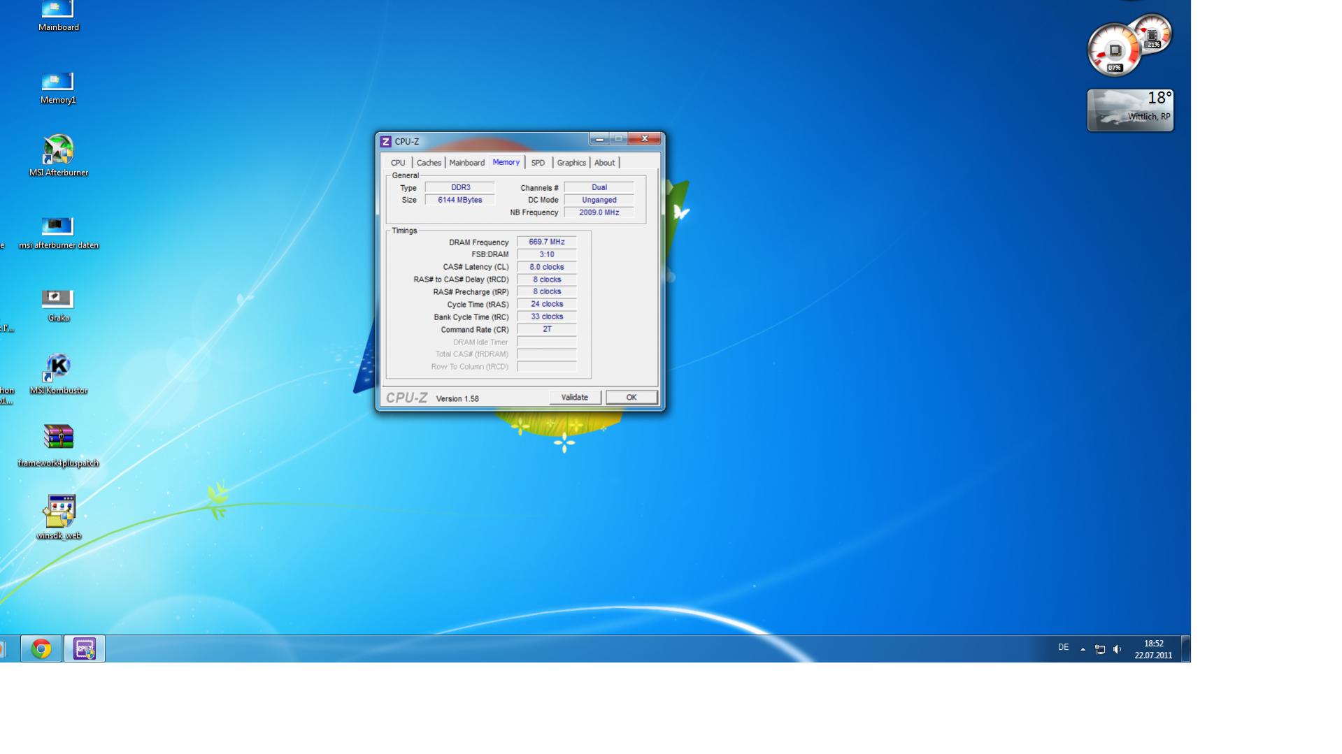

war jetzt im bios. ich habe auf 8-8-8-24 umgestellt. aber das 2t konnte ich nicht finden. ich fand da nur eine option wo da stand 1T/2T Command Times. so und da steht es schon auf 2T
Sei so gut und mach mir bitte nochmal einen Screen mit CPU-Z. Den Reiter "Memory", wenn´s recht ist. ;)

hier die Cpu.z angaben sind auf 2T :D
