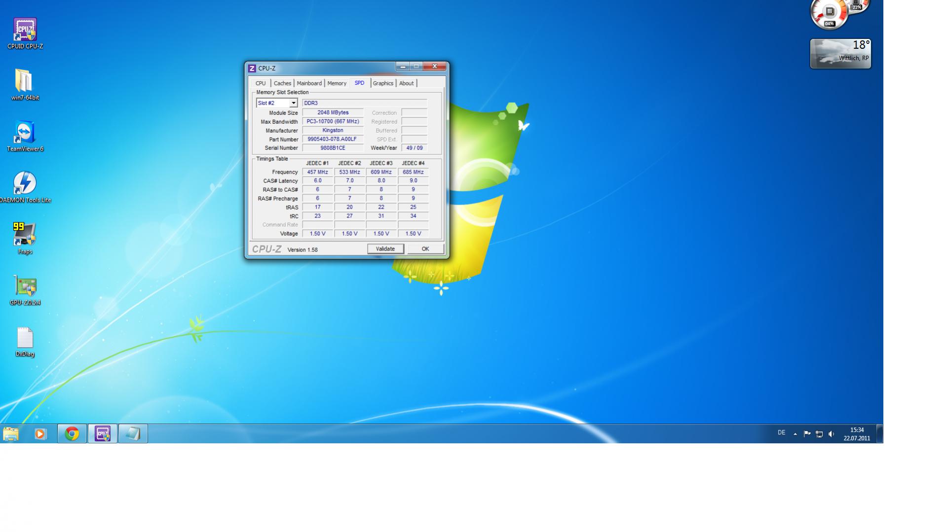

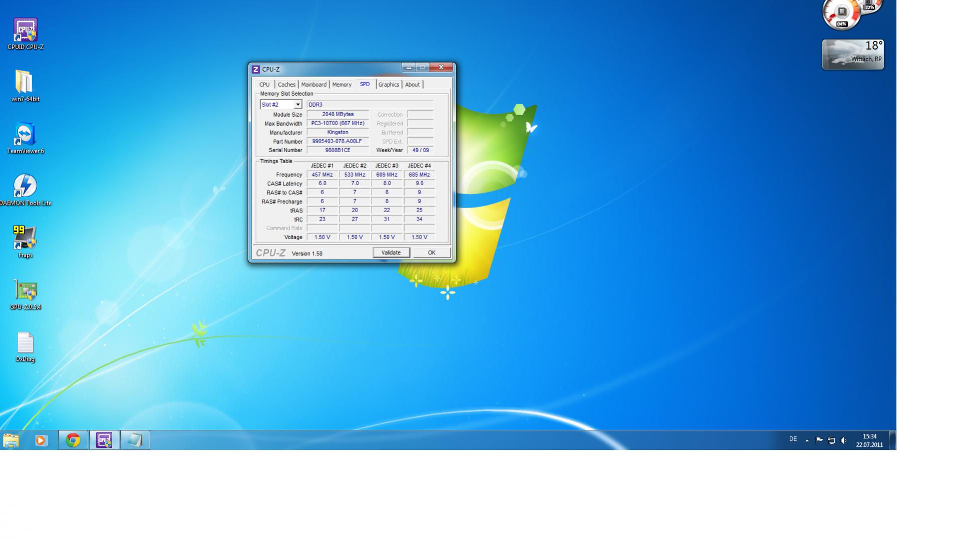

Von den SPD Timings hast du doch gestern erst ein Bild gemacht.
https://www.computerbase.de/forum/attachments/spd-jpg.241687/
