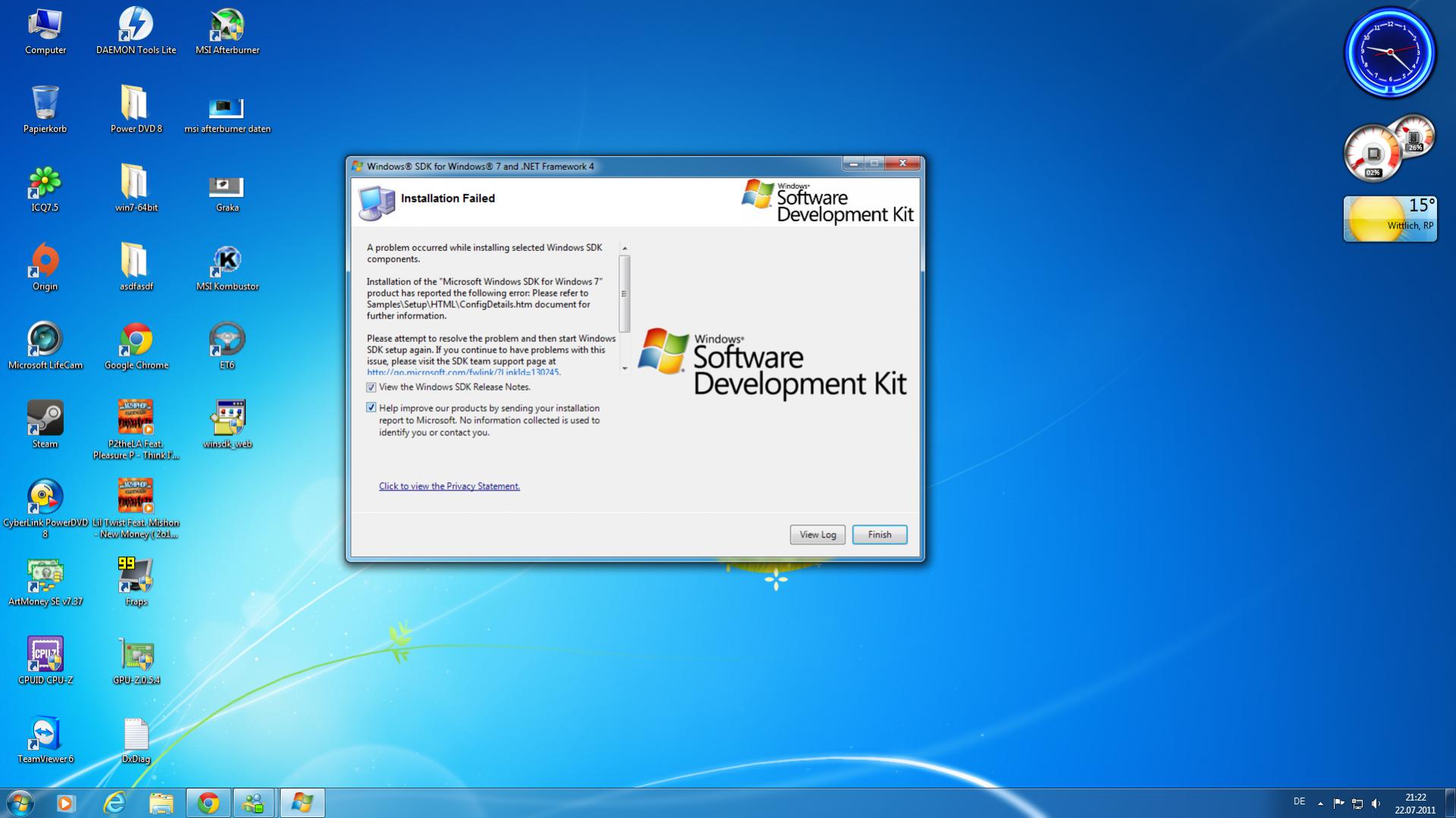

Wie weit bist du denn mit dem auslesen der .dmp Datei gekommen?
AW: Memtest fehlerfrei,aber system immernoch instabil
Also ich wollte das dauernd installieren. aber da steht dauernd installation failed. ich mache mal gleich davon ein screenshot.
Poste doch die verdammte .dmp Datei verzippt hier als Anhang, aber nur wenn sie unter 400 kb groß ist. Verzippt deshalb, da die Forensoftware hier keine .dmp Dateien zuläßt.
Ich werte sie dann aus, hoffentlich stellt das dann Keres zufrieden ;) .
ja bin ja jetzt mit der installation dabei. er bekommt das schon :)
