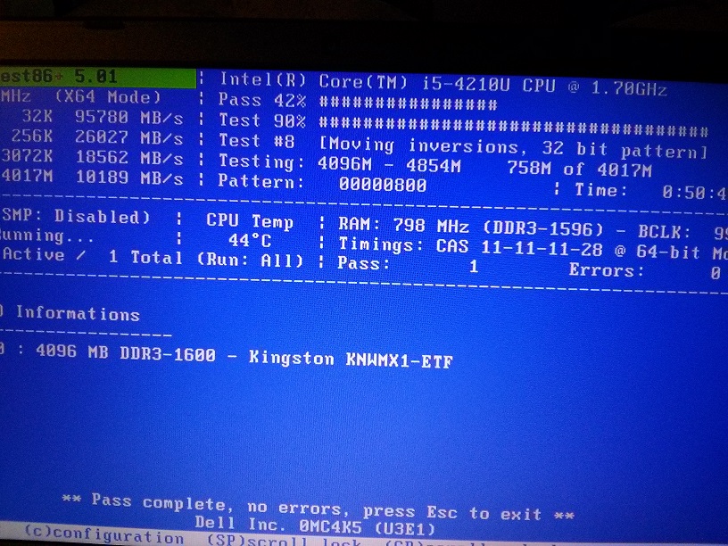

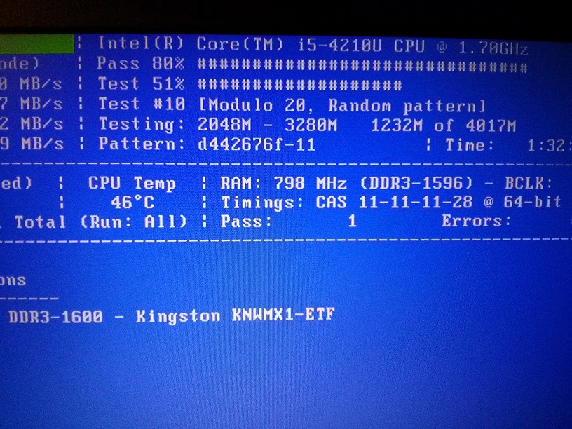

ich habe gerade Memtest+ bei einem 4GB Ram-stick laufen lassen und finde etwas merkwürdig.
Memtest zeigt mir einen Prüfbereich an, der weiter geht, als der RAM eigentlich groß ist. Siehe hier:
Der Bereich, der zuvor geprüft wird, ist dieser hier:
Danach springt Memtest direkt zum Bereich im ersten Bild.
Insgesamt stimmt die Größe also. Aber warum dieser Sprung von 2048M - 3280M auf 4096M-4854M ?
Wäre cool, wenn jemand eine Erklärung dafür hätte.
Vielen Dank im Voraus.
Achso:
Es handelt sich um eine cpu mit Intel HD Graphics 4400. Wegen dem dynamischen shared memory die 4017M, nehme ich mal an.
Aber für das oben Genannte hab ich keine wirkliche Erklärung.
Evtl. liegt es hieran:
http://forums.tweaktown.com/memory/47492-memtest86-v-4-2-skipping-last-gb-ram.html
bzw.
http://forum.canardpc.com/threads/52536-4G-memory-e820-bad-memtest-bad-or
"The 4736MB upper limit is not incorrect, memory from ~4300-4096MB gets remapped to above 4096MB because that region is mapped to PCI/AGP/PCIe peripherals."
- "~4300" soll wohl 3300 heißen.
Haben hier Leute bei Nutzung von Intel HD Graphics ähnliches beobachtet?
