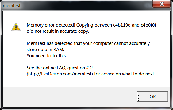

habe aktuell ein merkwürdiges Problem. Mein PC stürzt mit Bluescreens regelmäßig ab, also habe ich jetzt mal den Memtest für Windows durchlaufen lassen. Dieser findet bereits nach einer Minute über 10 Errors. Bei meinem Windows 7 64-Bit System und 8 GB Corsair-DDR1600-RAM auf einem Asrock-AMD-Board (970 Extreme4) treten sofort die Fehler auf. Dann habe ich den Speicher ausgetauscht und erhalte immer noch diese Probleme.
Jedenfalls habe ich mir jetzt auch die Vollversion für 15 US-Dollar gekauft und damit eine bootfähige CD erstellt. Hier findet er komischerweise keine Errors. Die Pro-Version unter Windows aber schon, diese startet auch automatisch mehrere Instanzen.
Mit den Speicher-Modulen scheint also alles in Ordnung zu sein, ist also evtl. das Mainboard defekt?
Den Memtest86 hatte ich auch mal von einer bootfähigen CD gestartet, findet aber keine Fehler. Der andere Memtest unter Windows aber schon. Ist der wohl nicht zuverlässig?
Im BIOS > Command Rate (CR) = 2T hilft meist, wenn die RAM-Module korrekt eingesetzt sind
Also zunächst ist das ein sehr seltsames Tool was du verwendest hast. Dazu noch unter Windows. Es gibt da Speicherbereiche, auf die Normalsterbliche Programme gar keinen Zugriff haben.
Für einen Kompletttest benutz das was DunklerRabe gepostet hat oder http://www.memtest86.com/ (das auch neuere Hardware und MultiCPU test unterstützt). Und da brauchst auch du kein Geld für dubiose Tools ausgeben (die Downloadversion reicht)
So der Fehler ist gefunden. Das BIOS auf meinem Asrock 970 Extreme4 war schuld. Nachdem das Bios von Version 2.2 auf 2.3 upgedated wurde, treten die RAM-Fehler nicht mehr auf. FX8350 war da wohl nicht richtig kompatibel.
