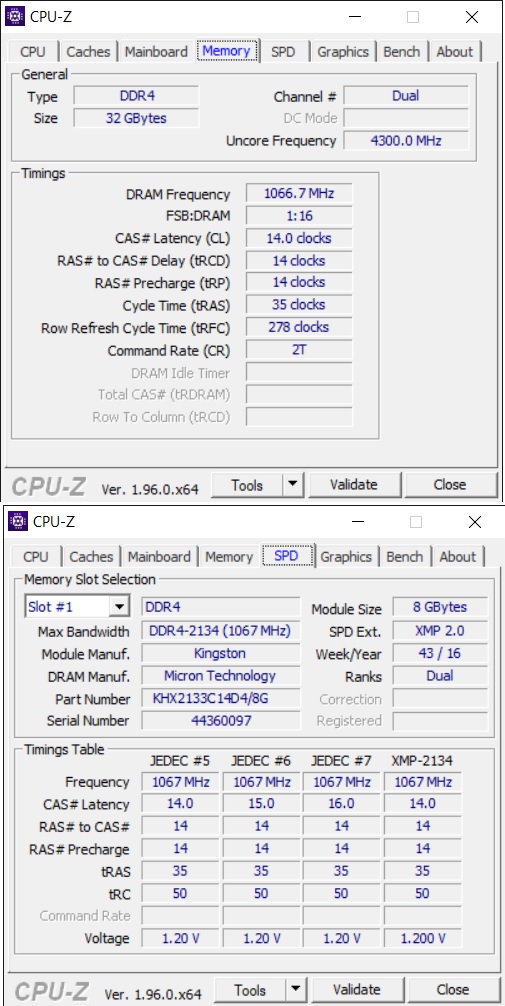

CPU-Z liefert auch darüber wichtige Infos unter SPD und Memory.
Bilder direkt Uploaden.

So sieht's in CPU-Z aus...
