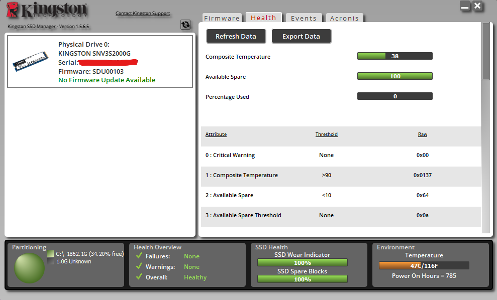

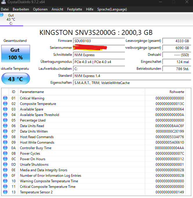

ich habe vor 3 monaten eine neue SSD von dubaro zugeschickt bekommen, da die erste SSD sehr viele Media and Data Integrity Errors angezeigt hat. Nun fängt die neue wieder an diese Fehler anzuzeigen. (siehe Bild)
Ich habe World of Tanks heruntergeladen, bisschen gespielt, und wieder deinstalliert. Danach auf Crystal Disk gesehen, das der Wert gestiegen ist. Der Wert war vor 3 Monaten auf 0 (war auch einen komplett neue SSD) nach einiger zeigt ging der auf 14 Hoch, heute ging der auf 22 Hoch, nach dem World of Tanks Fall ist er auf 2B (43) hoch gegangen.
Ich höre nur, wenn dieser Wert immer steigt dann ist die SSD am absterben usw...
Da ich mich nicht so gut auskenne wollte ich mal in die Runde fragen woran das liegen könnte. Wie gesagt es ist jetzt schon die Zweite SSD...
Danke im Vorraus.
Der PC ist 7 Monate alt.

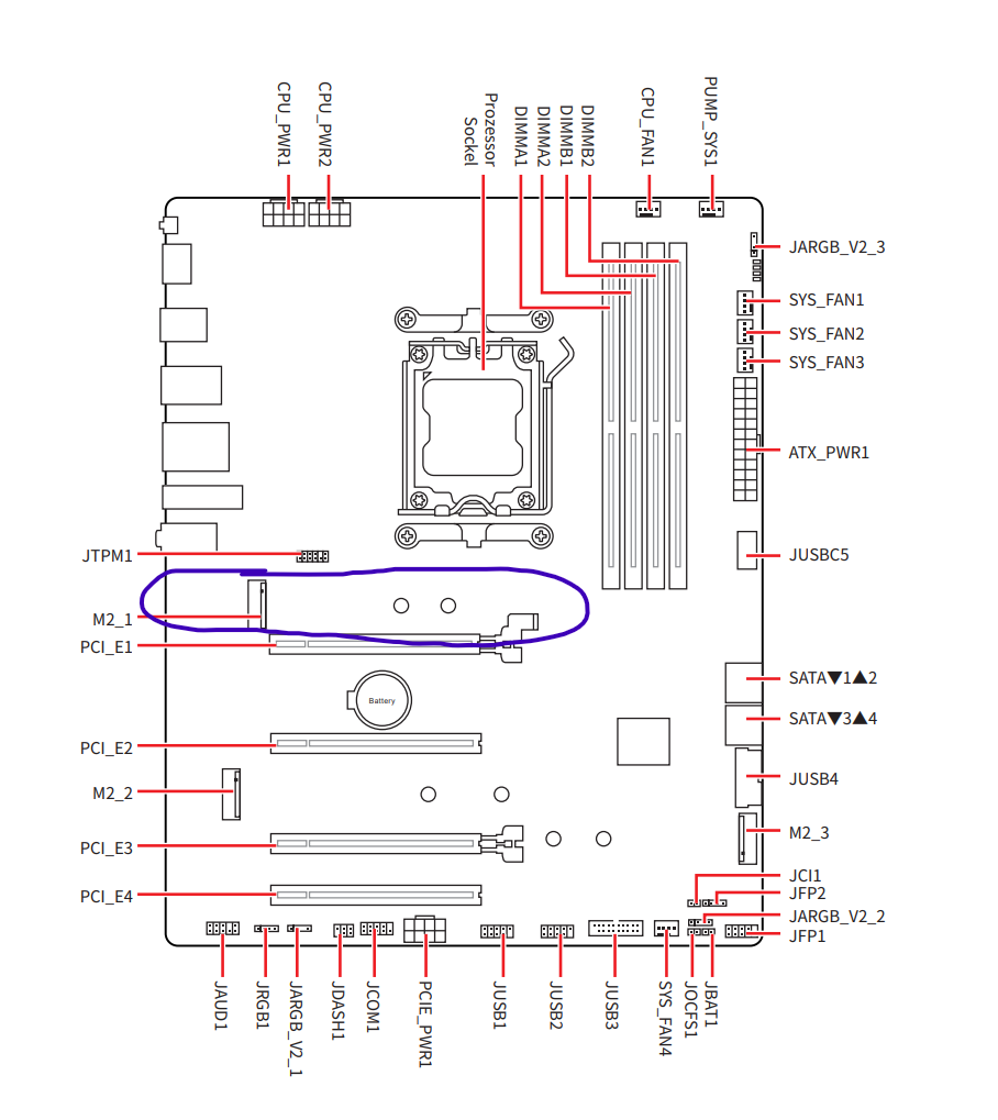

Tausch mal den Slot wo die steckt und/oder setzt fest auf Gen4 oder Gen3.
In welchem steckt die momentan?

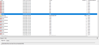

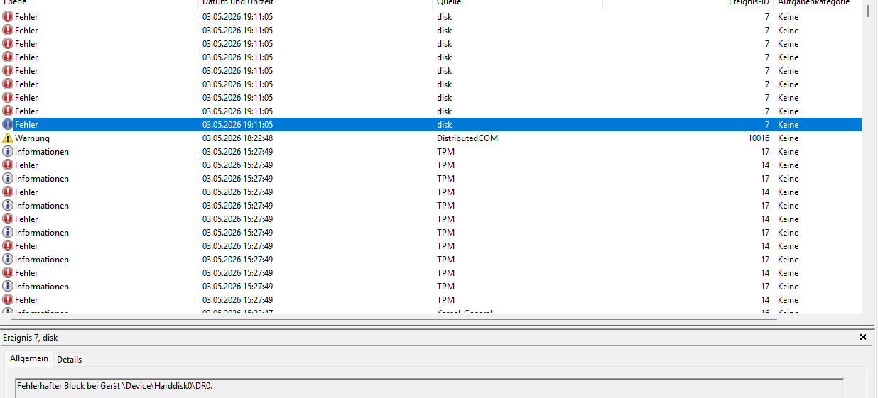

da das zu korrelieren scheint, würde ich mir mal das log anschauen:
@0x8100 habe ich eben ergänzt
@BFF also im M2_1 bzw. der erste slot oben im mainboard.
das ist das windows log, die ssd hat ein eigenes. unter linux wäre es ein einfaches nvme error-log /dev/nvme0. unter windows geht es wohl auch mit den smartmontools. mit smartctl --scan das device raussuchen und mit smartctl -l error <device> dann das error-log anschauen.

Die Beschreibung des Attribut laut Kingston:
Media and Data Integrity Errors: Contains the number of occurrences where the controller detected
an unrecovered data integrity error. Errors such as uncorrectable ECC, CRC checksum failure, or LBA tag
mismatch are included in this field.
Klingt für mich ziemlich kritisch...

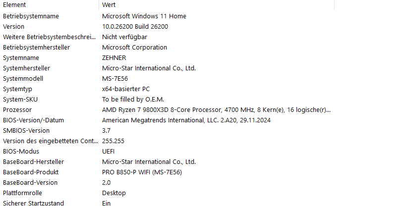

Welche UEFI Version hast Du? @Robert Zehner
Das Ding ist doch ein fertiger Dubaro-PC?
Wenn UEFI nicht aktuell dann aktualisieren.
Hilft das nix SSD in einen anderen Slot. M2_2 ist kein PCIe 5.0. Vielleicht mag die SSD das nicht wirklich.
Wenn das nichts bringt fuer die SSD fest Gen4 oder Gen3 einstellen.

habe grad nochmal im bios geschaut und meine aktuelle version ist die von 2024.....
und auf der website von msi habe ich bei vielen neueren updates gesehen das sie die firmware und irgendwas zu den PCle sachen geupdatet haben... ich hoffe es wird klappen

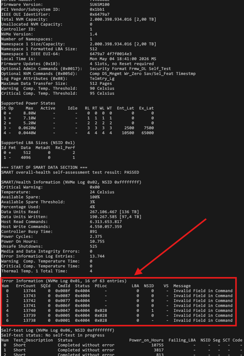

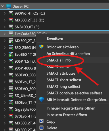

Du hast doch den Vorschlag von @0x8100 im Beitrag #7 geliked. Hast Du denn die Smartmontools 7.5 installiert?
Wenn Dir die Befehle im Terminal zu umständlich sind, einfach im Explorer -> Rechtsklick auf die SSD und "SMART all info" auswählen, so:
Dann poste hier wenigstens den untersten Abschnitt des Berichts, so ist das bei mir (die hier rot markierte Stelle posten!) :

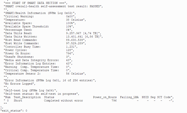

@massaker habe jetzt GSmartControl benutzt.
habe auch diesen short self test gemacht und da steht: completed without errors. ich weiß net wie aussagekräftig das ist
